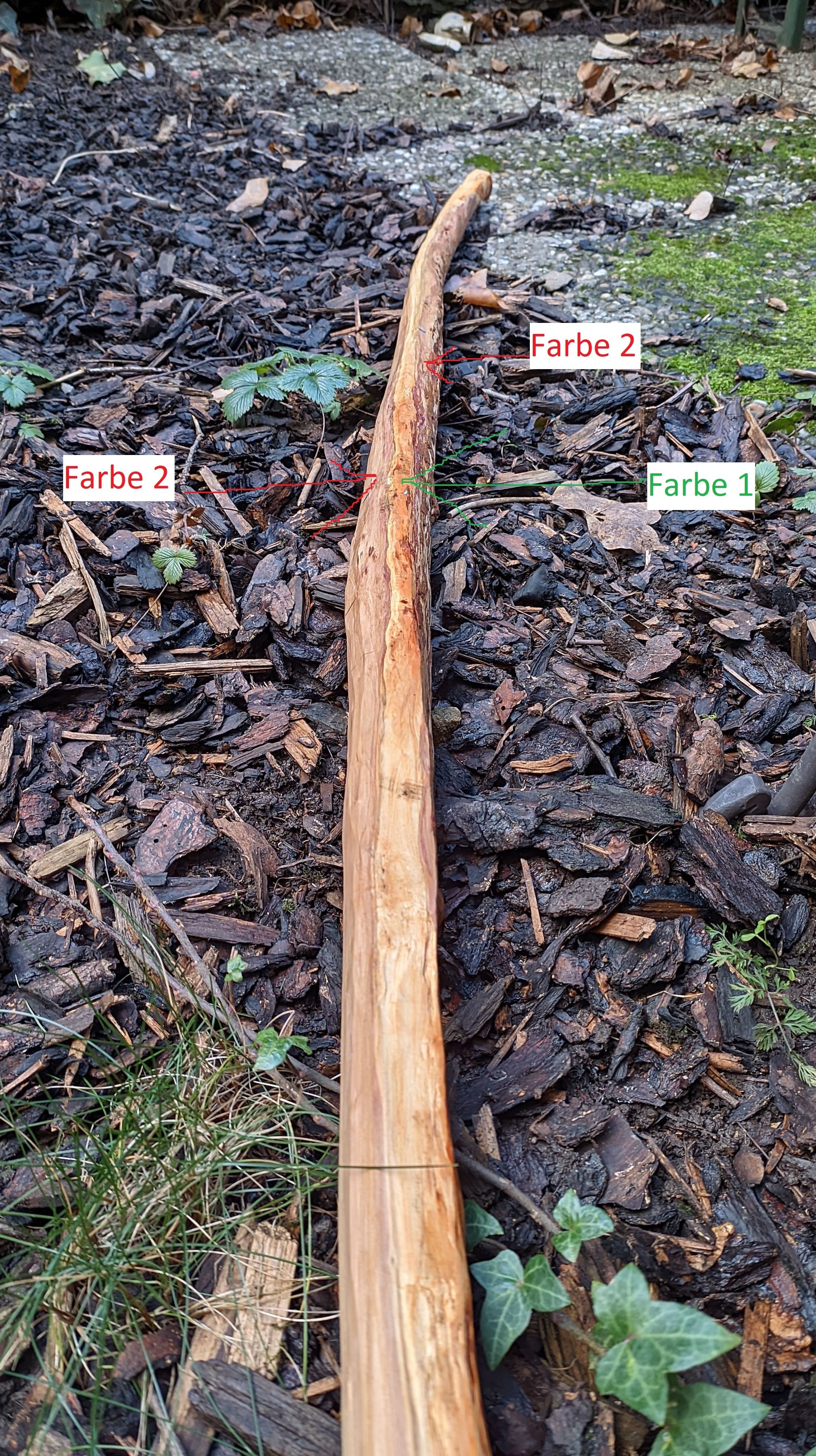

2. Das Holz des Stämmchens hat über den ganzen Stamm in einer geschwungenen Linie zwei sehr unterschiedliche Farbtöne. Sieht fast ein bisschen wie Kern- und Splintholz bei Eibe aus. Aber das dunklere Holz liegt nicht in der Mitte des Stamms (der auch nur ca 5cm Durchmesser hatte), sondern zieht sich von einer Seite schräg und um den Stamm geschwungen zur anderen Seite. Auf den letzten drei Bildern kann man das einigermaßen erkennen. Jetzt hab ich die große Sorge, dass das ein Pilz oder etwas anderes Ungesundes sein könnte, dass den Stamm unbrauchbar macht. Besonders hier wäre ich für Einordnung sehr dankbar.

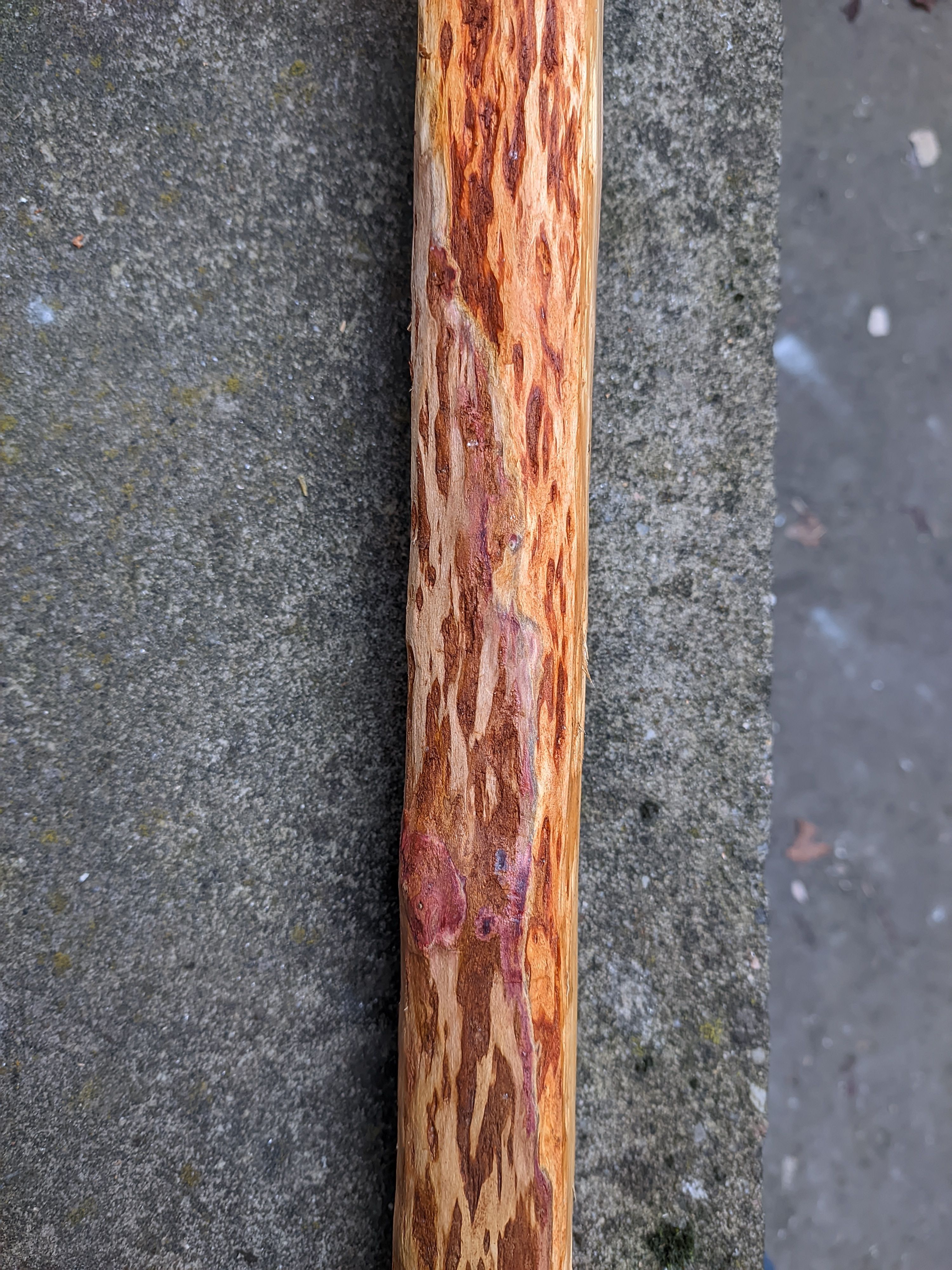

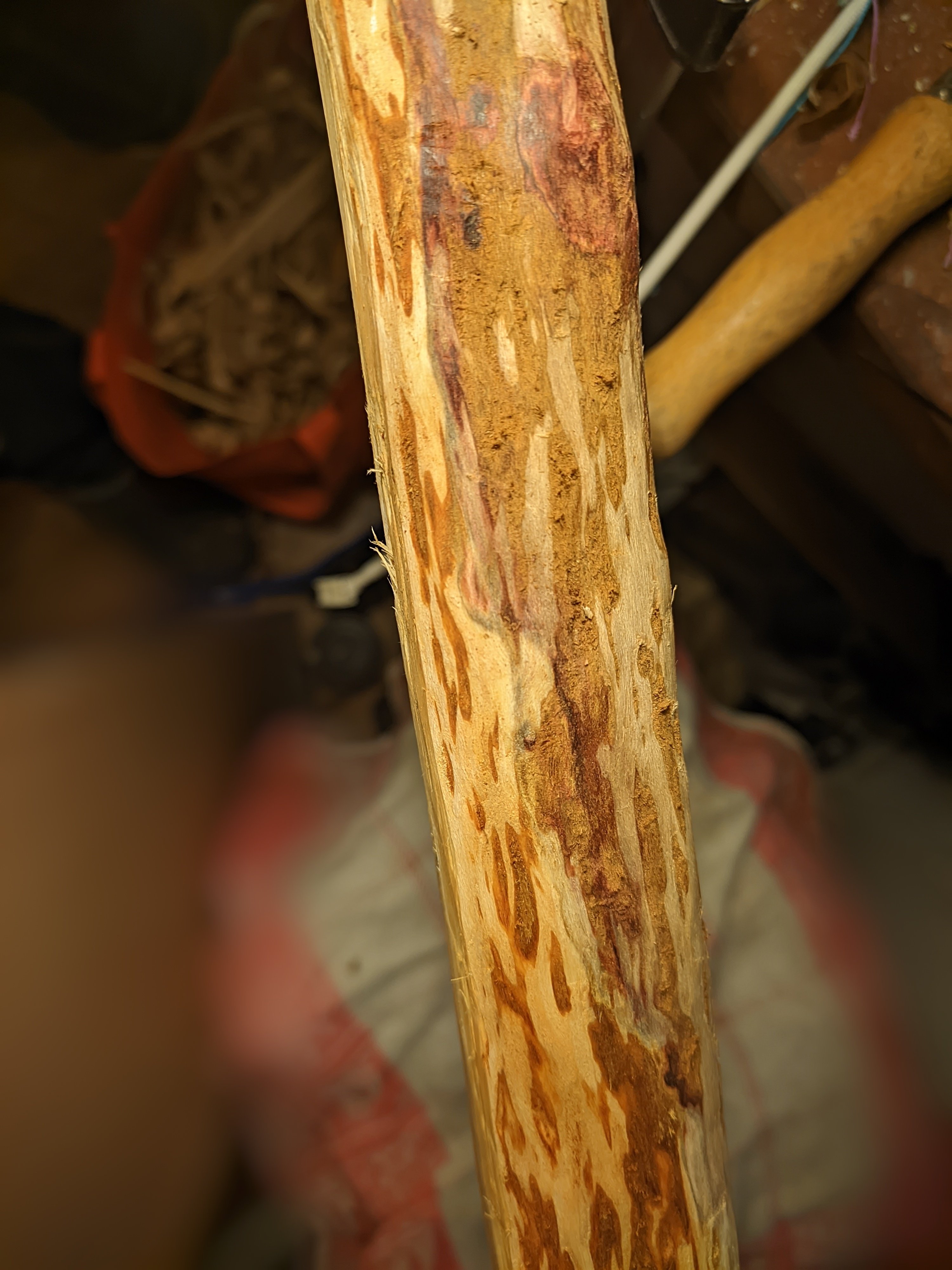

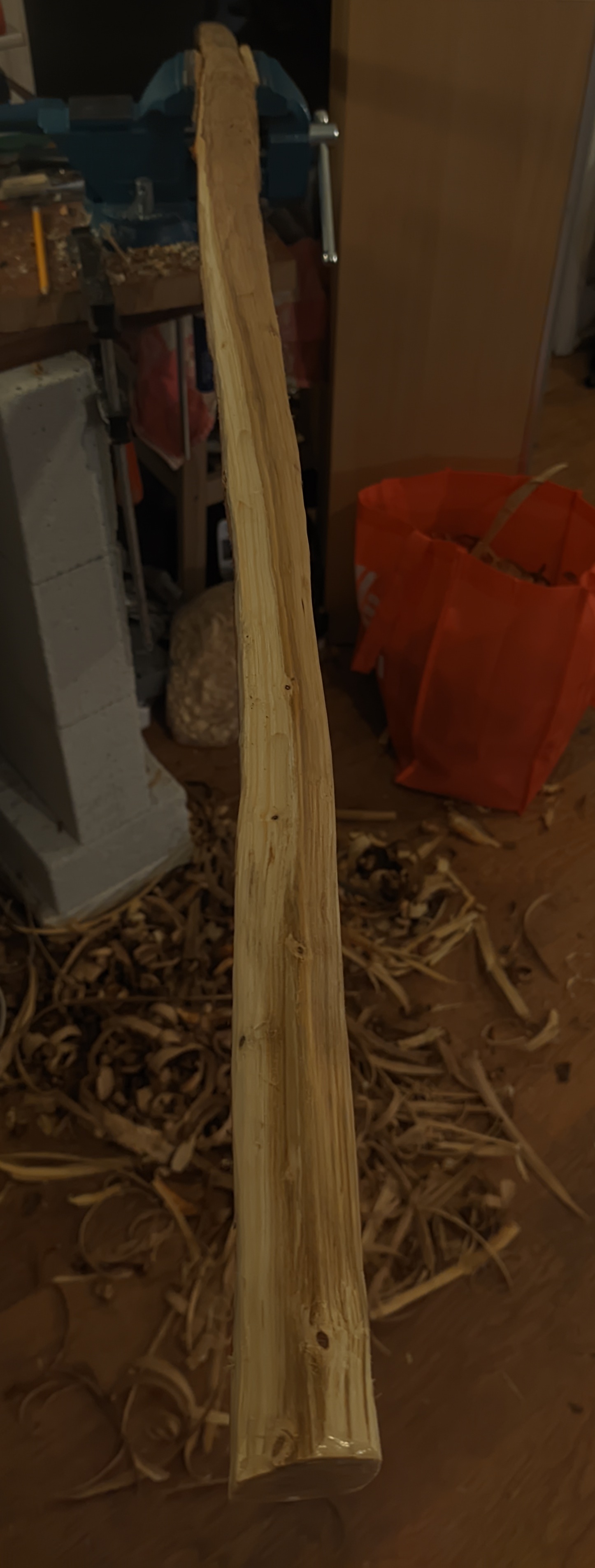

3. Am Bogenrücken kam unter der Rinde eine Stelle zum Vorschein, an der sich eine Verfärbung schräg von links oben nach rechts unten über den Rücken schlängelt. (Bilder 4 und 5) Sieht fast aus wie ein Bleistiftstrich und an der rechten Seite des Strichs ist das Holz ein bisschen bleicher/rötlicher. Ähnlich wie bei 2. hat das sofort meine mütterliche Sorge um die Gesundheit des Schätzchens getriggert.

Nach Formgebung und entrinden hab ich den kompletten Rohling mit verdünntem Holzleim (3 Teile Leim 1 Teil Wasser) eingepinselt und die Enden versiegelt. So (Bild 2) liegt er jetzt im unbeheizten Treppenhaus und darf trocknen. War das mit dem verdünnten Leim richtig so oder ist das zu viel/wenig Versiegelung und es drohen Gammel oder Risse?

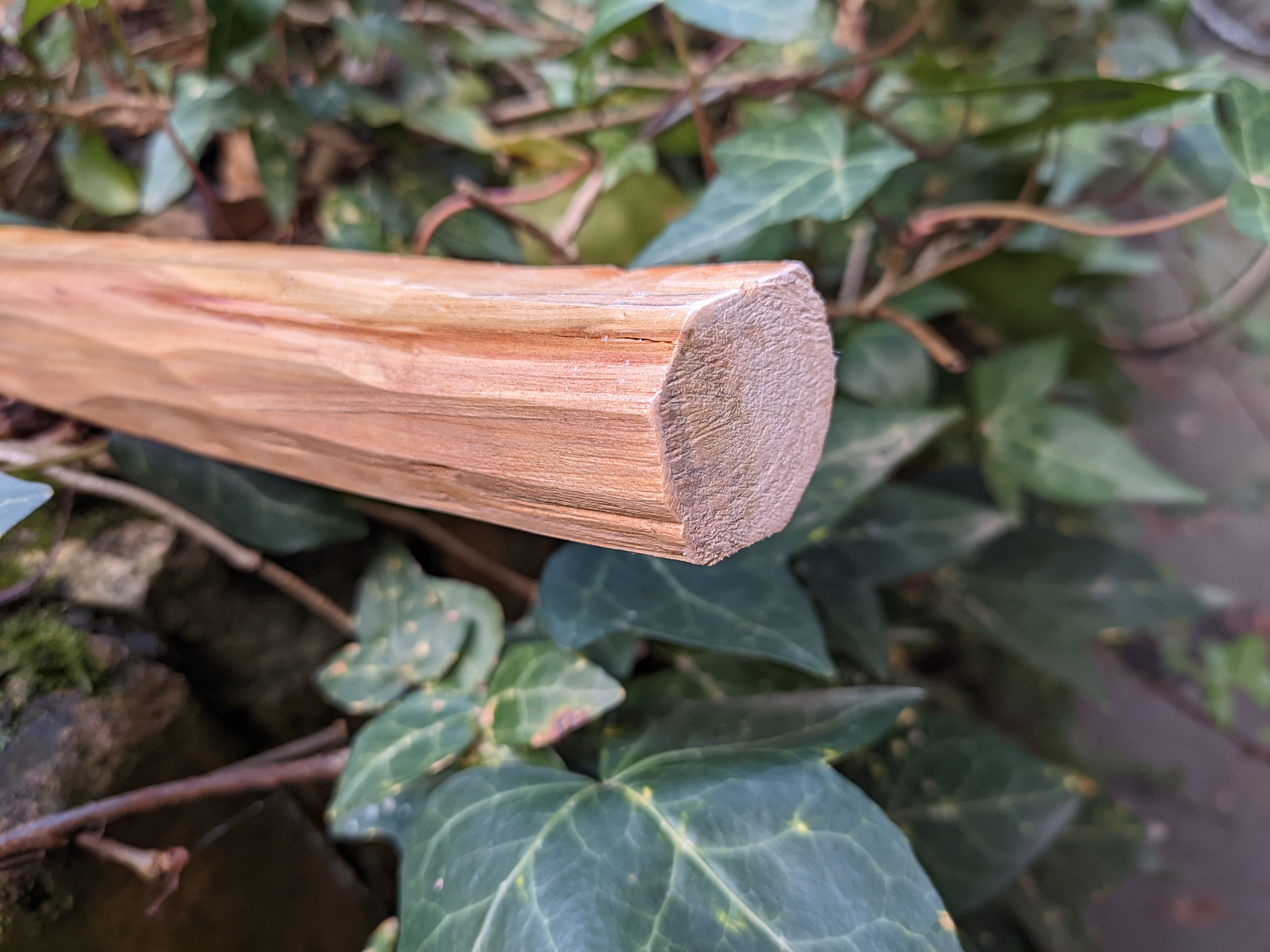

Mach doch mal von den Enden ein paar Fotos (Querschnitt, Stirnholz), dann kann man mehr sagen.
Glatt schleifen, anfeuern, Makro-Aufnahme

Schwarzdorn entrinden ist eine langwierige Aufgabe und Vorsicht damit du den Rücken nicht verletzt, die schlangenförmige Verfärbung ist das nur eine Verfärbung oder auch eine Vertiefung (Insektenfrass).

Den kannst gleich kleinsaegen. So reisst der 200prozentig.
Hab ich zwar schon 500 mal geschrieben, aber fuer dich nochmal:
Standardmethode: Auf Markanal runter (Bandsaege/Beil/Ziehmesser/wasweissichwas), entrinden und Stirnflaechen zubappsen. Prunus eher kuehl trocknen. Definitiv nicht in der Wohnung.

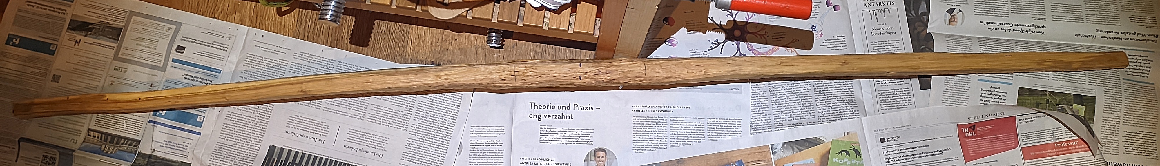

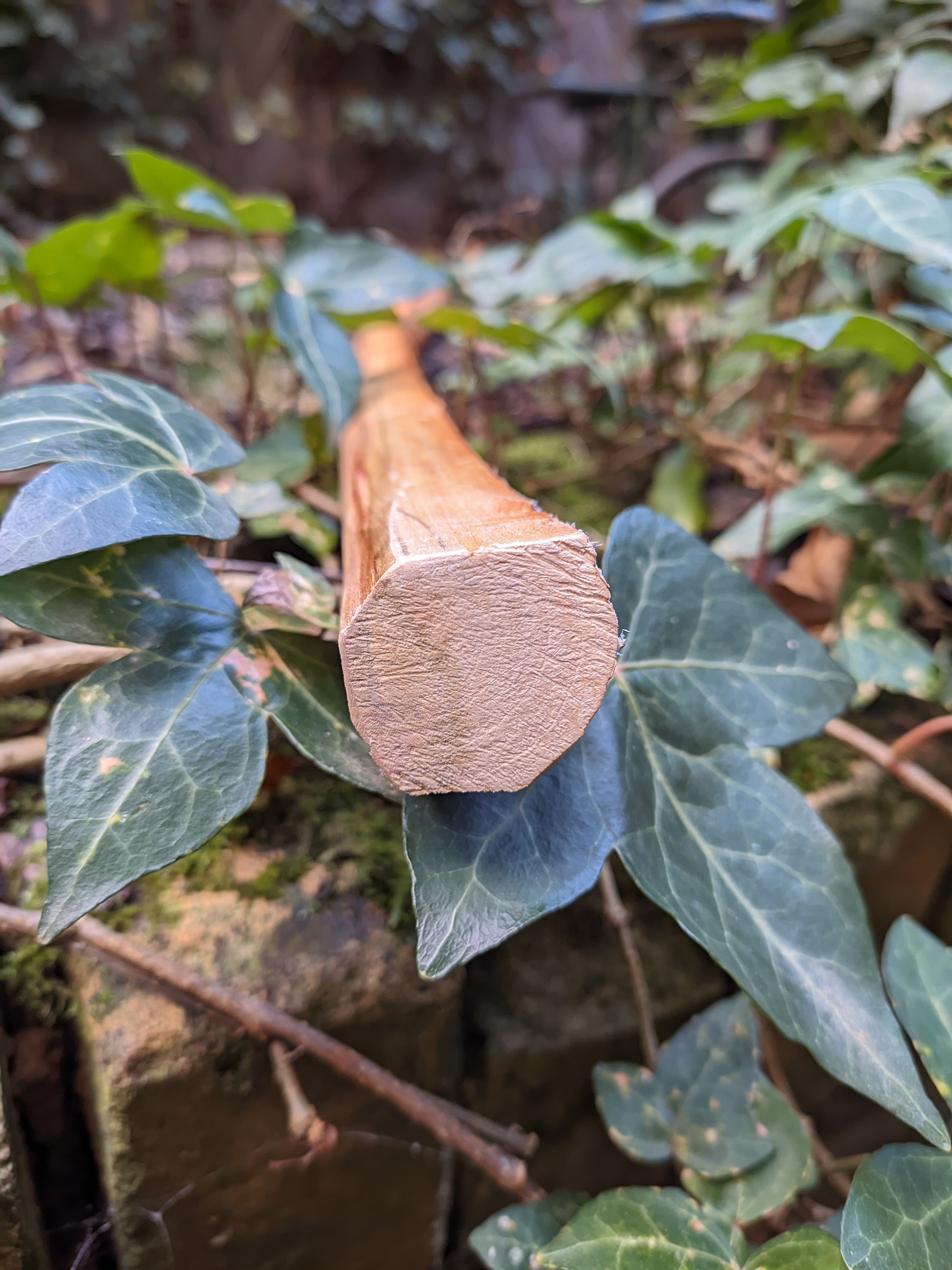

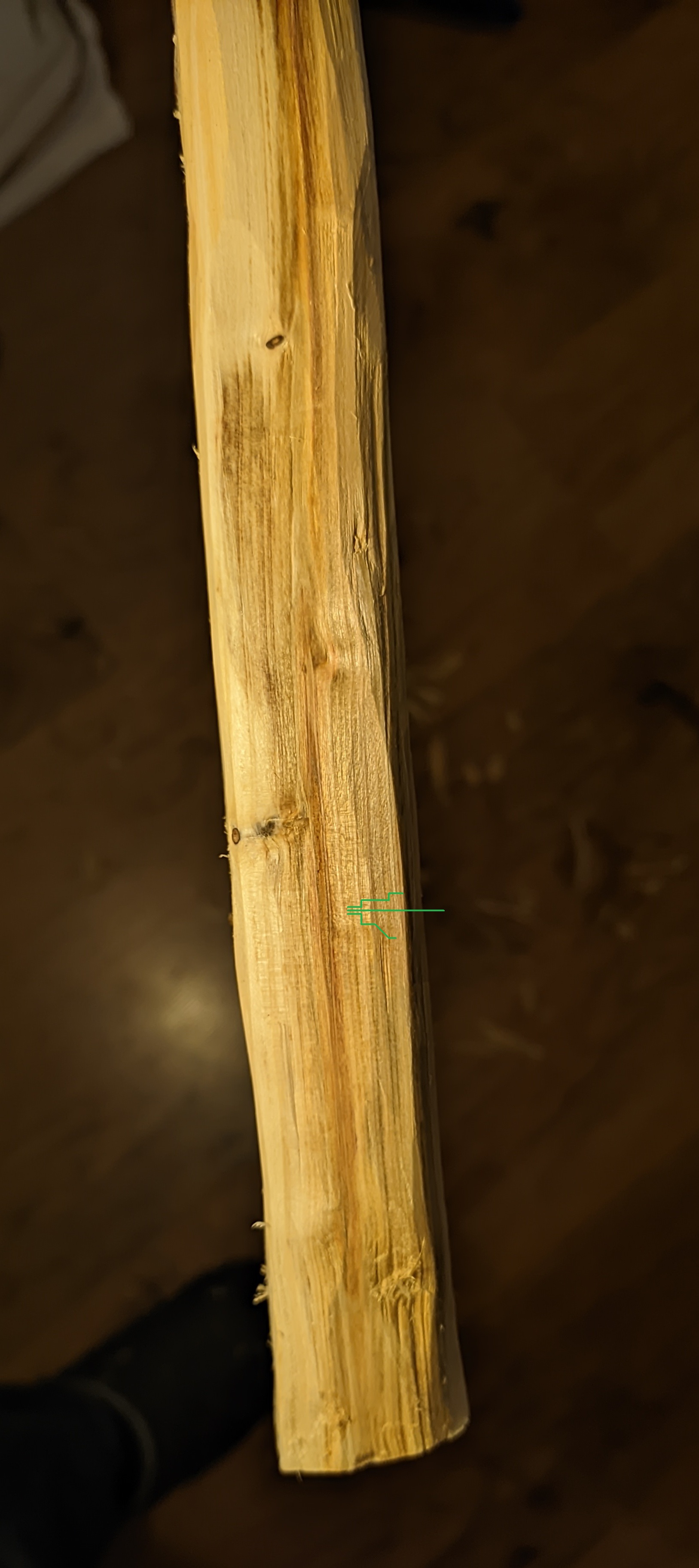

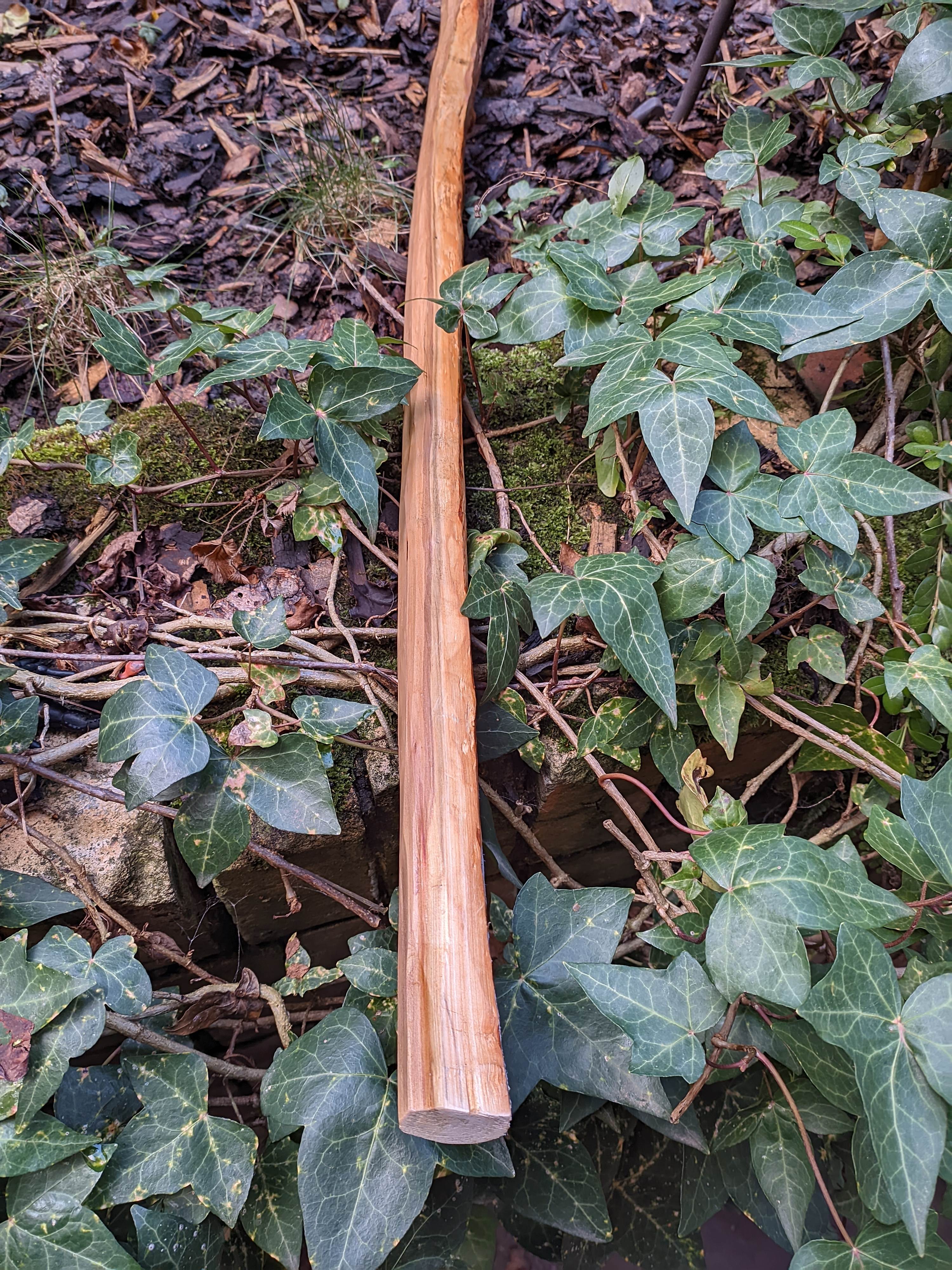

Vielen Dank schon mal für die Rückmeldungen! Ich hab den Leim an einer Seite kurz runtergefeilt, nochmal versucht Bilder von der Stirnseite zu machen und die Farbschichten des Holzes bei Tageslicht ein bisschen besser einzufangen. Dabei ist mir auch eine grünliche Linie am Übergang zwischen dunklerem und hellerem Holz aufgefallen, die ich beim Bearbeiten unter Kunstlicht nicht gesehen hatte. Der Stave hat einmal schräg über den Bauch gezogen und einmal über den Griff und einen Wurfarm am Rücken diese dunkleren/rötlichen Holzschichten. Auf dem letzten Bild hab ich mal versucht das zu markieren. Der extrem schwer zu entrindende Teil mit dem betonharten Bast gehörte zum rötlicheren Holz am Rücken (Bild 2).
Seltsam fand ich, dass die verschiedenen Holzfarben sich mit dem Zieheisen, anderem Werkzeug und Fingernägeln nicht unterschiedlich anfühlten.
Von den schlangenförmigen Verfärbungen gibt es auch nicht nur eine, sondern zwei auf dem Rücken, die jeweils am Übergang der verschiedenen Holzschichten liegen (Bild 2 und 3). Scheint also ein zusammenhängendes Problem? zu sein. Erfühlen kann ich bei beiden keine Vertiefung.
Glaubt ihr das ist eher Brennholz oder würdet ihr es drauf ankommen lassen und versuchen aus dem wunderbar graden Stück einen Bogen zu schnitzen?

Mußte mich selbst zitieren: Stirnholzflächen glatt schleifen, so sieht man nichts.

Habe sowas noch nicht gesehen, aber wenn sich alles gleich schneidet, würde ich es versuchen. Vielleicht keinen warbow sondern eher unter 50# bleiben
Re: Anfängerfragen zu Schwarzdornprojekt
Sowas ähnliches hatte ich schon, bei Schlehe oder Kirschpflaume (nicht ganz sicher, da war beides vertreten). Bei mir war es teilweise verkerntes Holz, ausgehend von einem alten Astabriss. Auf dem Bauch eines Kinderbogens ging es gut, war härter als das Splintholz. Ob es hier dasselbe ist, ist nicht ganz zu erkennen, ich meine aber, auf dem Rücken gibt es eine Schadstelle, von der das ausgehen könnte. Am (glatten) Stirnholz könnte man es wohl genauer sehen.
hatte ich bislang auch schon bei jedem 2. schwarzdorn.Oberon hat geschrieben: ↑17.01.2023, 02:22 3. Am Bogenrücken kam unter der Rinde eine Stelle zum Vorschein, an der sich eine Verfärbung schräg von links oben nach rechts unten über den Rücken schlängelt. (Bilder 4 und 5) Sieht fast aus wie ein Bleistiftstrich und an der rechten Seite des Strichs ist das Holz ein bisschen bleicher/rötlicher. Ähnlich wie bei 2. hat das sofort meine mütterliche Sorge um die Gesundheit des Schätzchens getriggert.
Ist glaub was normals bei dem Holz, hatte noch nie Schwierigkeiten damit.
