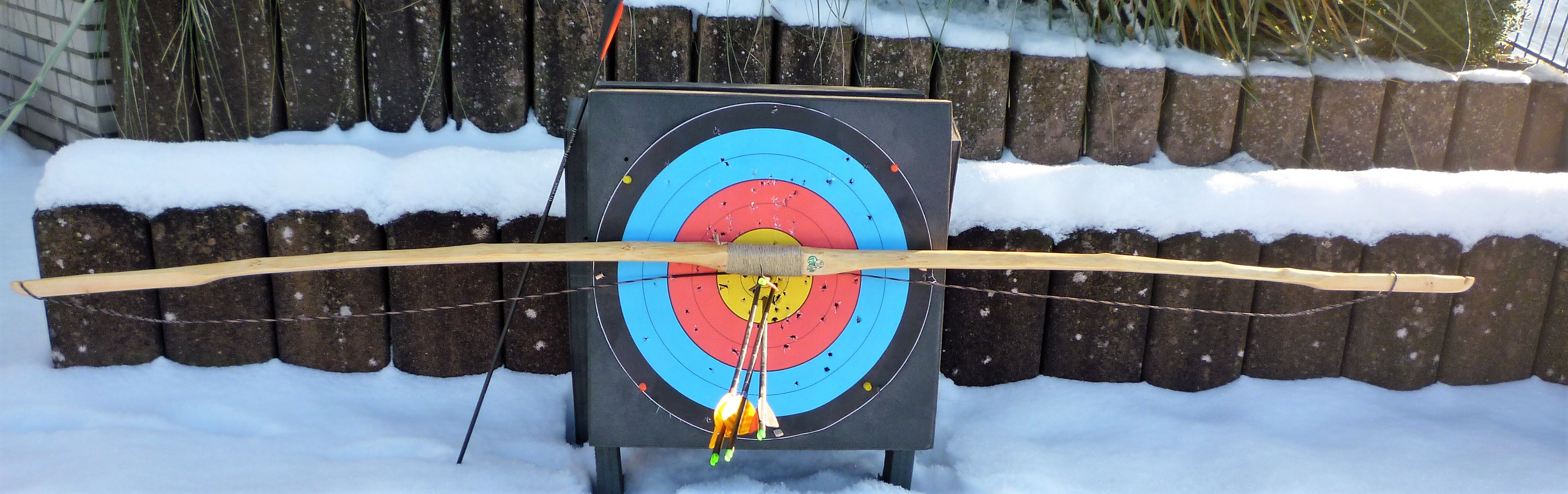

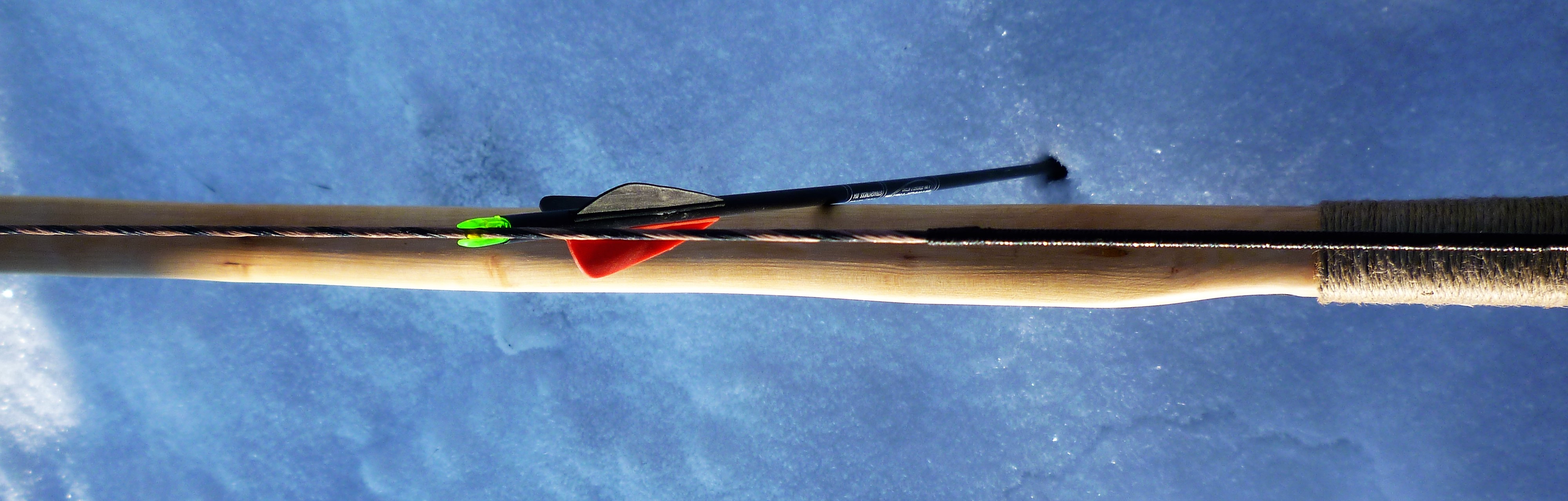

Moin Moin!
Hatte noch einen Stave aus Hartriegel rumliegen, leider fehlte mir lange die Zeit und Muße. meinem Hobby zu frönen.
Der Prügel war ca. 180 cm lang, Durchmesser an einem Ende 4, am anderen 6 cm.
Insgesamt recht gerade gewachsen, an einem Ende ein leichter Knick und mit reichlich Knubbeln über die ganze Länge versehen.
Als ich dann endlich wieder Zeit hatte, fehlte mir eine Eingebung, was denn wohl daraus werden könnte.
Flachbögen habe ich schon einige gebaut, dieses Mal wollte ich ein anderes Bogendesign ausprobieren.
Hartriegel hatte ich schon einmal unter dem Messer, konnte also einigermaßen einschätzen, was dieses Zeugs aushält.
Nach langem Überlegen habe ich mich schließlich entschieden...
Herausgekommen ist Folgendes:
Bogendesign: Langbogen im Møllegabet-Stil
Holzart: Hartriegel
Längenmaße: ca. 178 cm (70''), davon oberer Wurfarm 64 cm, unterer Wurfarm 62 cm, Griff 12 cm und die Nadeln jeweils 20 cm
Breiten- und Dickenmaße (BxD): Griff 2,5 x 3,5 cm, Wurfarme 3,5 x 2,3 cm nach den Fadeouts und 3,5 x 1,8 cm vor den Nadeln, Nadeln 1,0 x 2,2 cm
Gewicht: 685 g incl. Sehne
Zuggewicht: 75#@28''
Griff: gewickelt aus gewachster Hanfschnur
Pfeilanlage: Perlmutt
Nocken: naturbelassen
Sehne: 14-Strang flämisch gespleißt
Finish: 3 x Leinöl-Firniss, biegende Wurfarmbereiche mit der HLP getempert, 2 x Holzbalsam
Und hier die Bilder: Bin gespannt auf Eure Meinungen.
Wünsche ein schönes Wochenende und einen besinnlichen 4. Advent.
Heiko

Re: Langbogen im Møllegabet-Stil "Ancient Paradigm"
Ich finde, dass Dir da ein sehr interessanter Bogen gelungen ist.
Wie wirft er?
Wie wirft er?
@Spanmacher
Im Auszug ist der Bogen alles andere als weich, das war aber auch nicht zu erwarten.
Dafür wirft er sehr flott (z.b im Vergleich zu meinem 62“-Recurve).
Habe leider keinen Chrony, um die Geschwindigkeit zu messen.
Grüße,
Heiko
Grüße,
Heiko

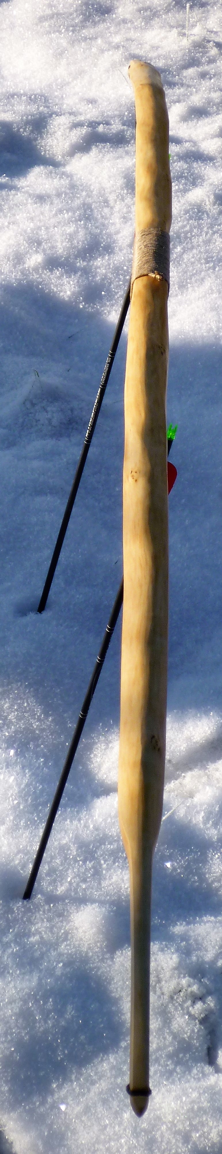

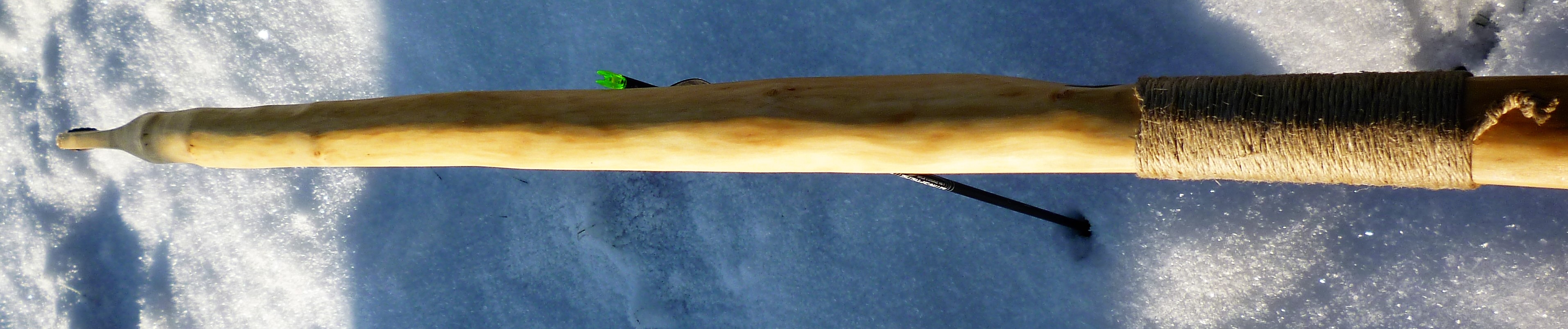

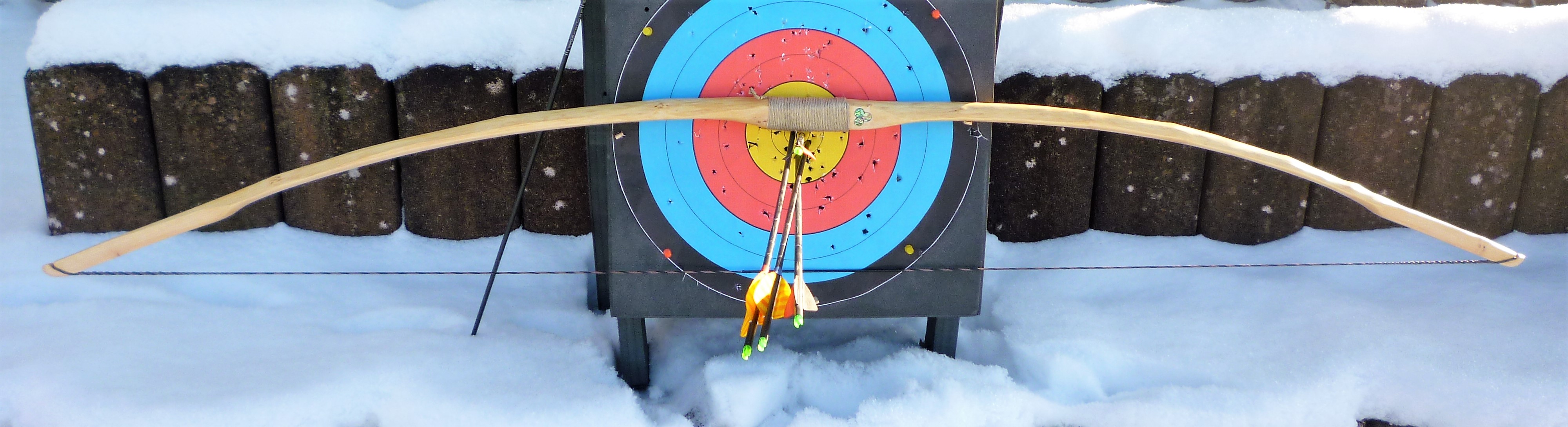

Sehr gute Fotos, man kann alles gut erkennen.

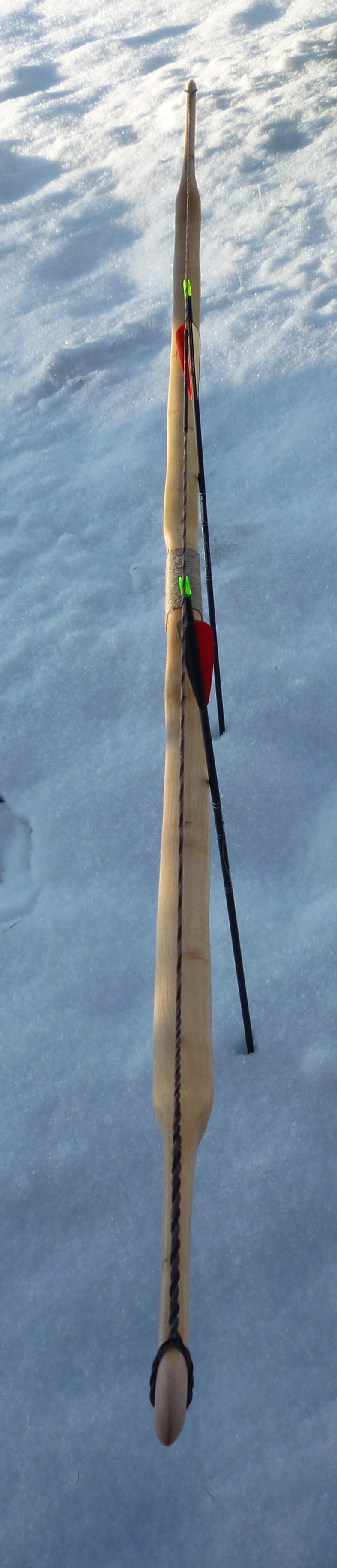

Der Bogen selbst sieht aus sehr gut aus, obwohl es etwas irritiert, dass der obere WA deutlich weiter zum Schützen kommt als der untere. Der Griff kippt aber nicht, stimmt also. Liegt möglicherweise an der leichten Welle nach dem Griff. Außerdem merkt man bei 75# sehr schnell ob einem Pfeile über die Finger rutschen

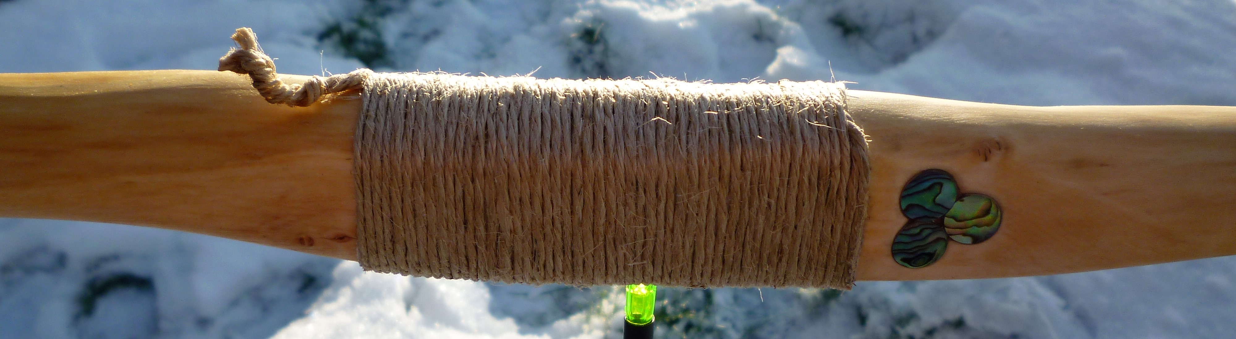

Mal ein anders gestalteter Arrowpass, auch hübsch. Nur finde ich die einfache Kordel dazu nicht so passend.
Thumbs up.
Thumbs up.
Servus, interessantes Design, guter Tiller und der Arrowpass eine Augenweide.
Thumbs up!
Thumbs up!

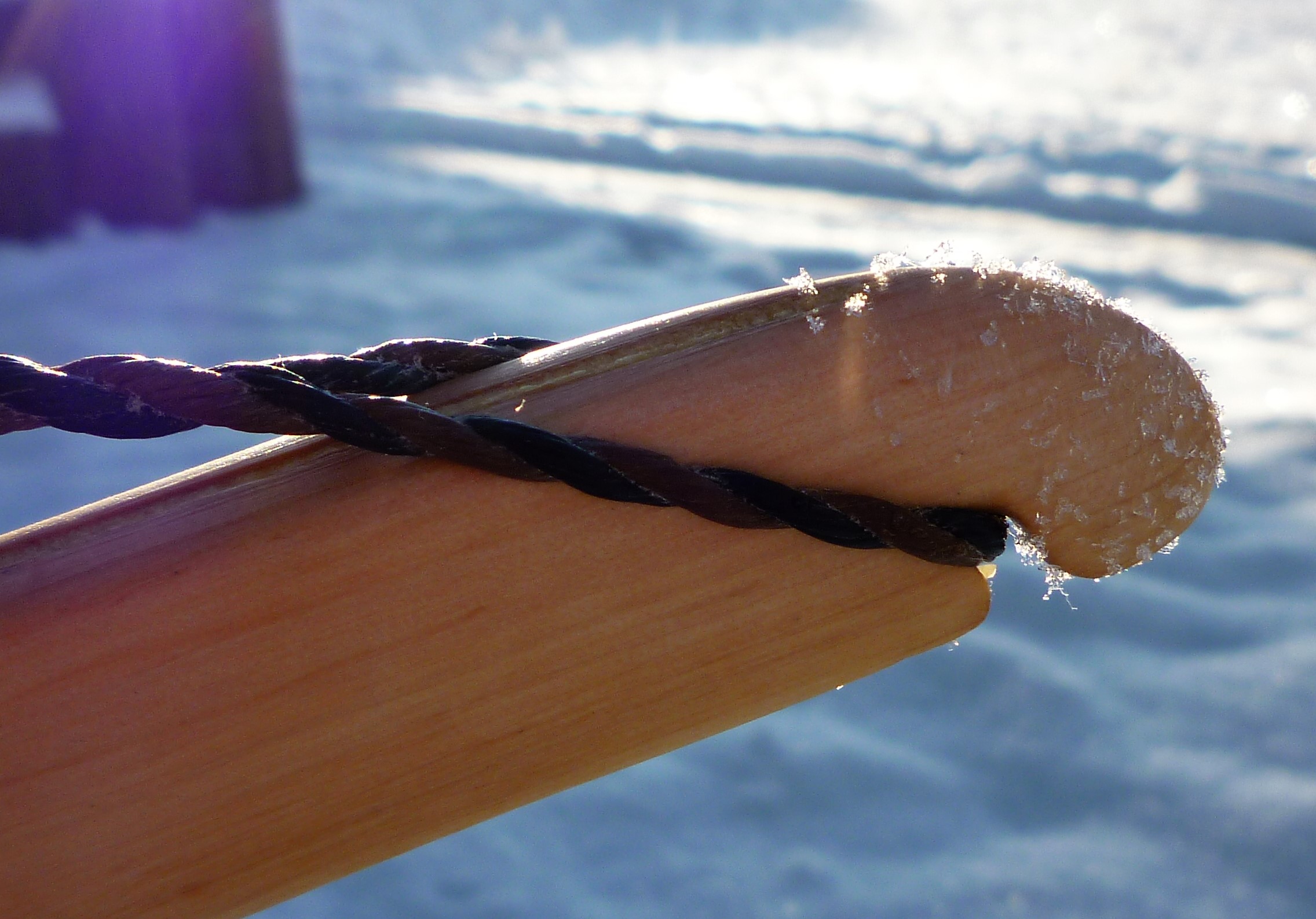

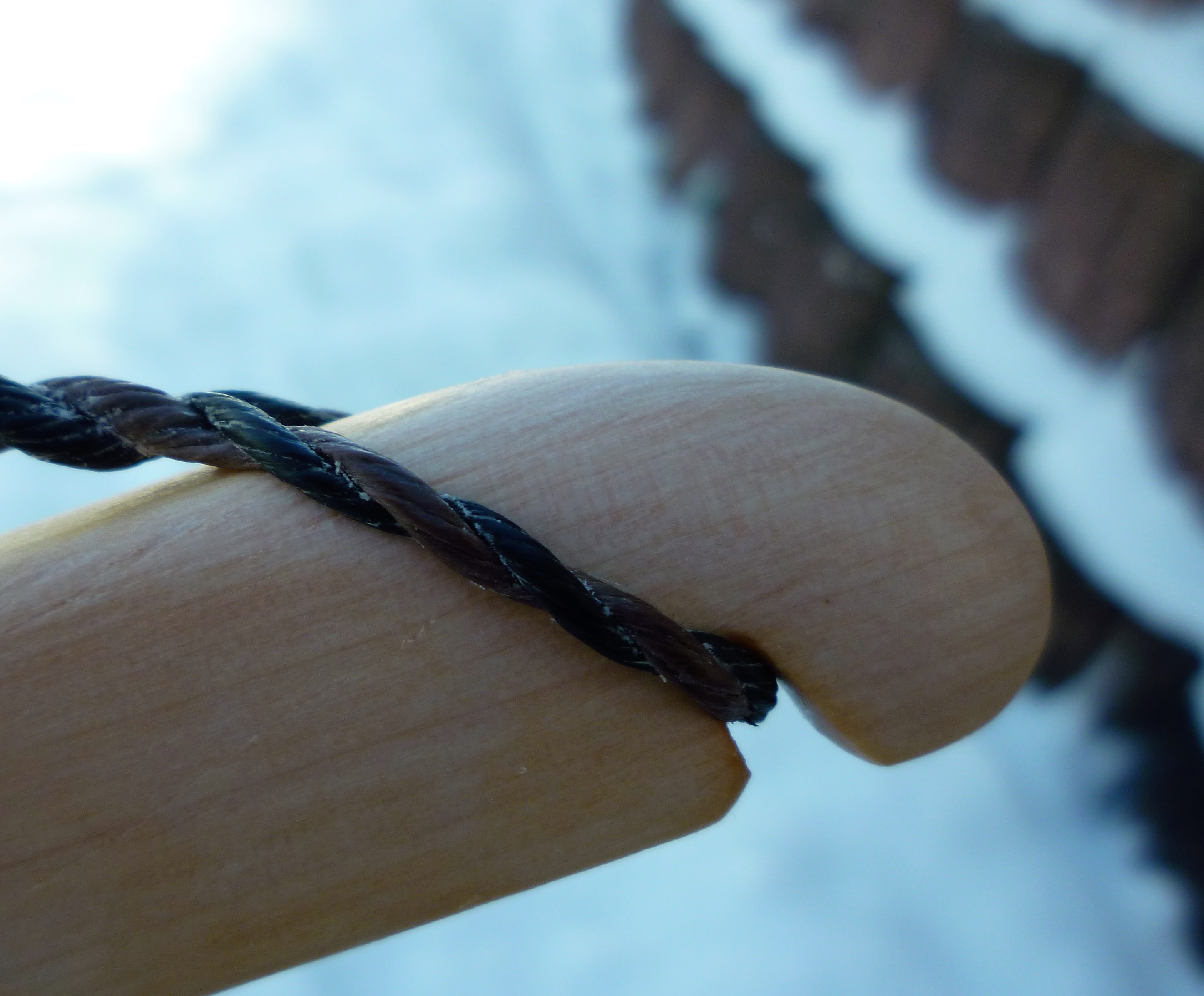

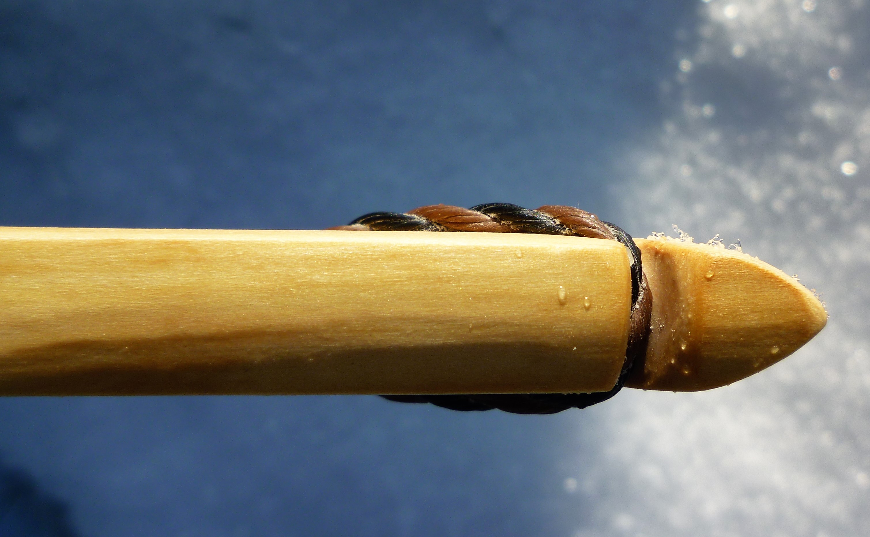

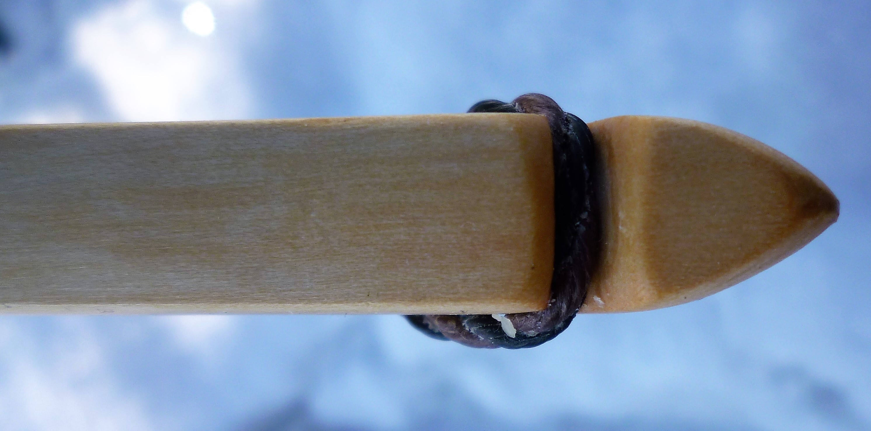

Sehr gelungener Bogen! Nur bei den Nocken zuckt man kurz. Quer durch den obersten Jahresring, keine Nockauflage. Geht das bei Hartriegel? Ich habe mit Hartriegel keine Erfahrung. Braucht man nicht zumindest eine Wicklung unterhalb? LG Stephan
- Bowster
- Beiträge: 3700
- Hat gedankt: 21 Mal
Solange die Enden null mitbiegen, aber mir tuts auch trotzdem weh.
Nach den Erfahrungen, die ich bislang mit diesem Holz gemacht habe, ist diese Art Nocken kein Problem, zumal die Nadeln 22mm dick und komplett steif sind. Habe sonst auch immer Overlays aufgebracht, dieses Mal wollte ich die Nocken genau so. Hoffe natürlich, dass sie auch möglichst lange halten
Mir gefallen sie sehr, auch wenn sie nicht jedermanns Geschmack sein werden…
Mit der einfachen gewickelten Kordel als Griff habe ich beim Schiessen sehr gute Erfahrungen gemacht, die Hand hat einfach perfekten Halt.
Vielen Dank für Eure Meinungen,
Grüße,
Heiko
Grüße,
Heiko
Stimmt, bei den Kompositbögen schneiden wir ja auch großzügig quer durch die Nocke, weil die Tips steif sind aber irgend eine Sicherung, ob Wicklung oder Horn, wird ja doch angebracht. Die Kordel am Griff finde ich nicht so schlimm, weil funktionell, früher hat man ja auch eine Ersatzsehne irgendwo um den Bogen gewickelt, warum nicht um den Griff. Sehr schöner Bogen und Tiller.
LG Stephan

Ja, sehr schön! Gefällt mir gut.
Die Hanfwicklung stört mich auch nicht.
Das ist übrigens mein Lieblingsdesign.
Gut gelungen!
Die Qualität der BIlder ist gut; die Licht- und Schatteneffekte der oberen Bilder sind nicht zielführend. Bei praller Sonne immer im Schatten fotografieren!
Ich schieße übrigens gerne mit 2-Finger-Untergriff.
Ich nehm an dass ist auch aus meinem Rohlingpaket was ich dir geschickt hab?
Sieht gut aus, mal was anderes aus Hartriegel
Aber ich wäre da bei Stephan bzgl. den Nocken.
Klar kann es sein dass nix einreist weil der Bereich eh steif ist aber hätte trotzdem ne Wicklung drumrum gemacht.
Sieht eigentlich nicht schlecht aus und kann dem "Einreisen" nur entgegenwirken.

Was Hartriegel so alles kann. ;-) Ich finde ihn sehr schön obwohl es garnicht mein Profil ist. Aber darum geht es ja auch nicht.
Wie sieht es mit Handschock aus? Sieht nach viel Masse aus.
@Bastian:
Ja, das ist der zweite Hartriegel von Dir
Mit Wicklungen an den Nocken habe ich noch keine Erfahrungen. Wie müssen diese Wicklungen denn aussehen, gibt es dafür Beispiele hier im Forum? Ich habe dazu nichts gefunden, vielleicht bin ich aber auch wieder einmal zu d… zum Suchen
Vielleicht probiere ich es dann einfach mal aus, so lerne ich wieder etwas dazu….

Hand Schock ist (fast) nicht spürbar.
Wirkt vielleicht auf den Fotos etwas “übergewichtig”’ hat aber nur 685g. Die biegenden Wurfarmbereiche sind auf der ganzen Länge ca. 35 mm breit. Gemessen am Zuggewicht von 75# finde ich die 685g gar nicht schlecht…
