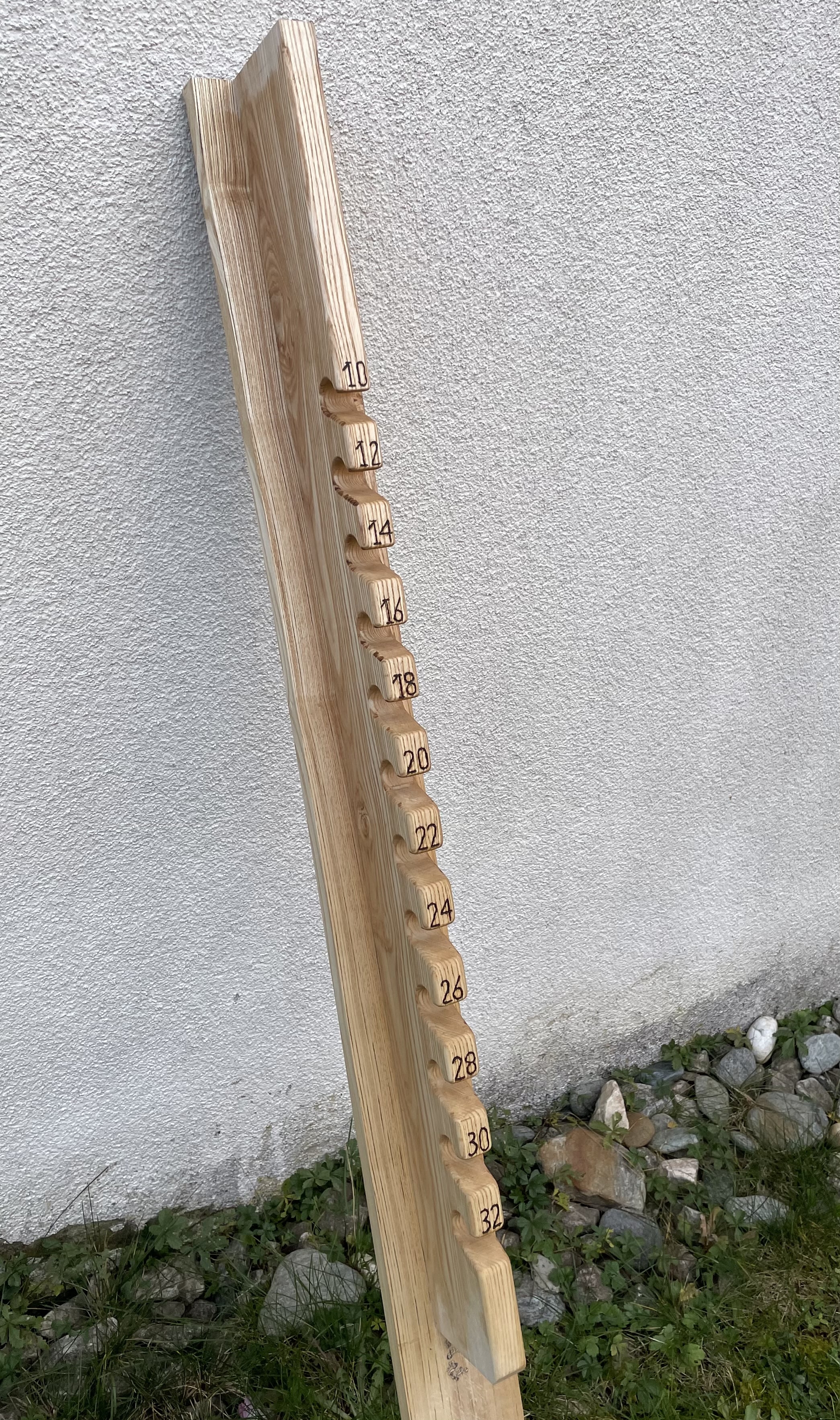

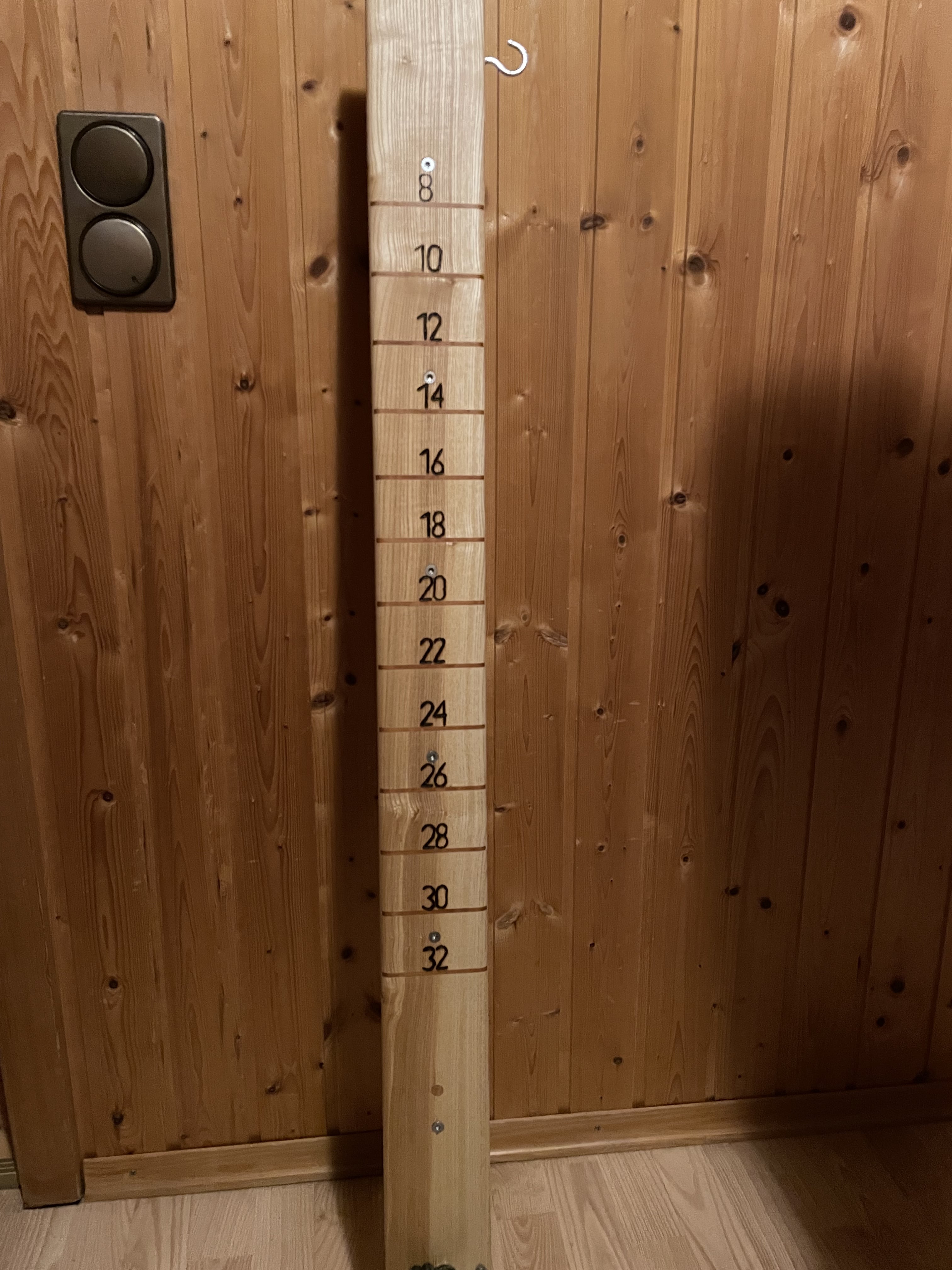

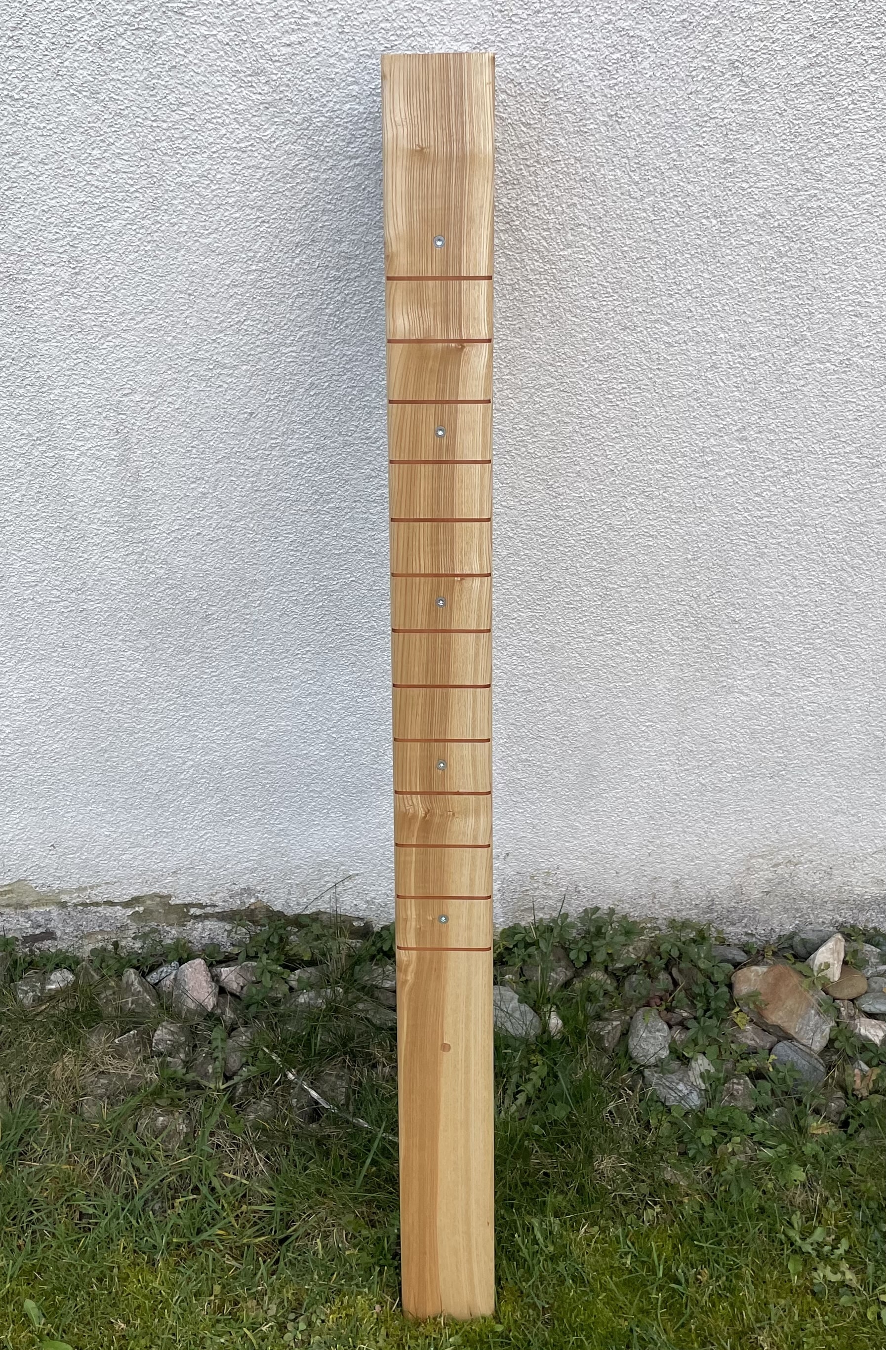

Letztes Wochenende habe ich mich mal an einen Tillerbaum gemacht. Material ist Eiche, und irgendwas aus der Brennholzkiste aus der Tischlerei. Mein Gedanke dabei war, sowohl einen Standard Tillerbau als auch einen Tillerbaum zu haben, bei dem ich per Flaschenzug und Waage den Auszug messen kann. Also habe ich meinen Multifunktionstillerbaum gebaut. Arbeitsaufwand ~8 std. 6 habe ich rum, denke für die Auflage mit Befestigung benötige ich nochmal 2 std. Genug der Worte, Bilder folgen!
https://bilderupload.org/bild/482367537 ... 350-9678-2 Abstände von 10-32 zoll in 2er schritten. Zahlen sind eingebrannt.
https://bilderupload.org/bild/e8df67656 ... a3e-aa8b-7
An dieser Seite wird unten ein m8 Schaukelhaken eingedreht an dem sowohl das Seil als auch die Seilrolle befestigt wird. Hatte den schon fertig, dann ist mir jedoch sufgefallen dass ich vergessen habe, die länge der Waage zu berücksichtigen was dazu geführt hat, dass ich nicht suf 32“ Auszug gekommen wäre. Also habe ich den Halen ausgedreht und einen Dübel mit Leim eingeschlagen. Nächsten Samstag mache ich das Ding dann Fertig. Bilder mit Funktionsprinzip folgen.

Schoene Arbeit. ABER: Haken zum Einhaengen sind ein totsicheres Rezept fuer uebermaessigen Set und Stauchfalten.
Haken wegmachen und unten eine Umlenkrolle, dann wird da ein Schuh draus. Schad um die viele Arbeit

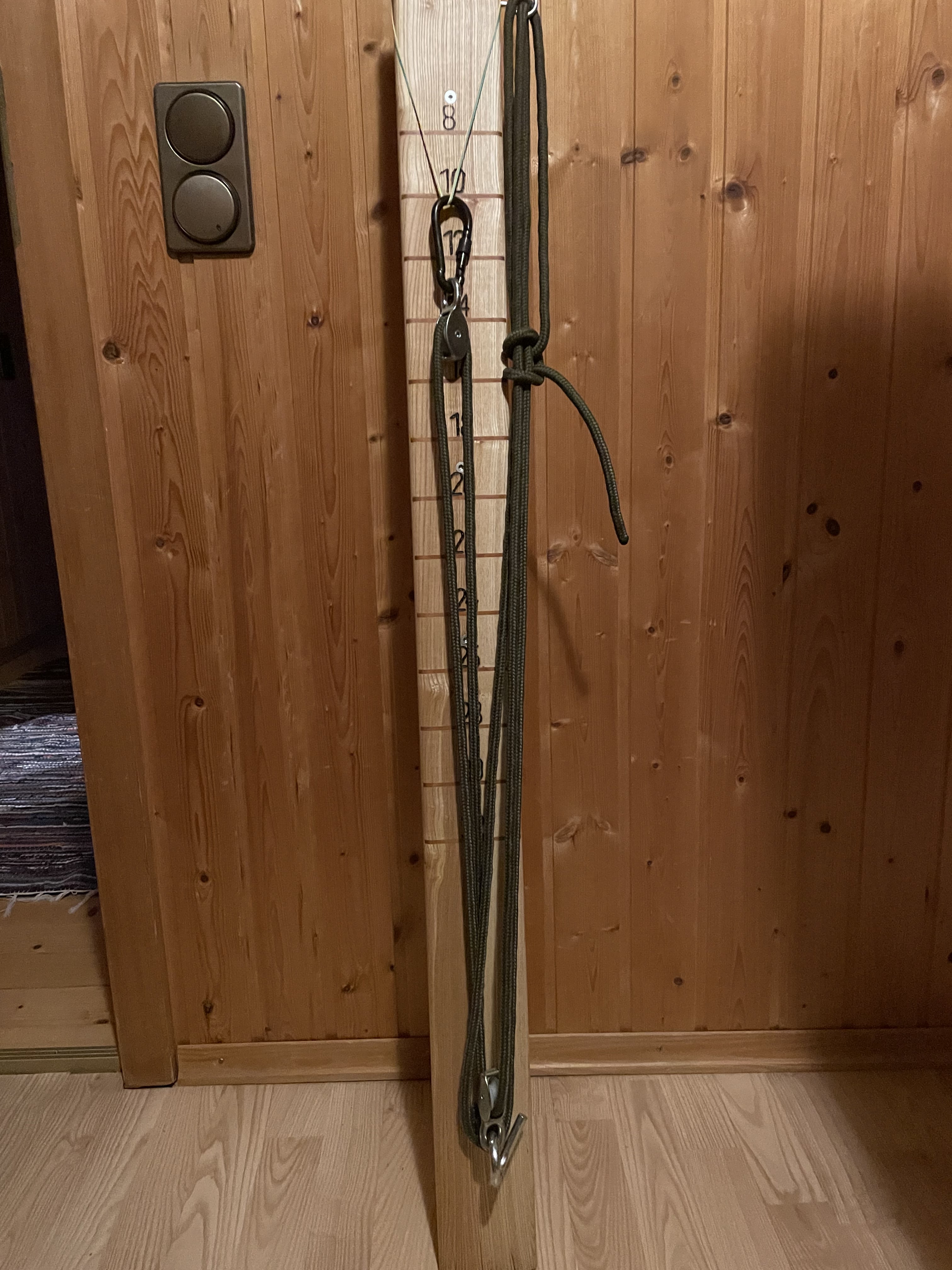

Also der schaukelhaken dient zur aufnahme für eine Seilrolle, nicht für den Bogen. Der Bogen bekommt oben eine 90mm breite Auflage mit Mulde, von oben eine Spannbacke damit er sich nicht verdreht und gepolstert wird das mit 5mm Sattelleder.

So Freunde des Bogenbaus, am Samstag habe ich meinen Tillerbaum fertiggestellt.
