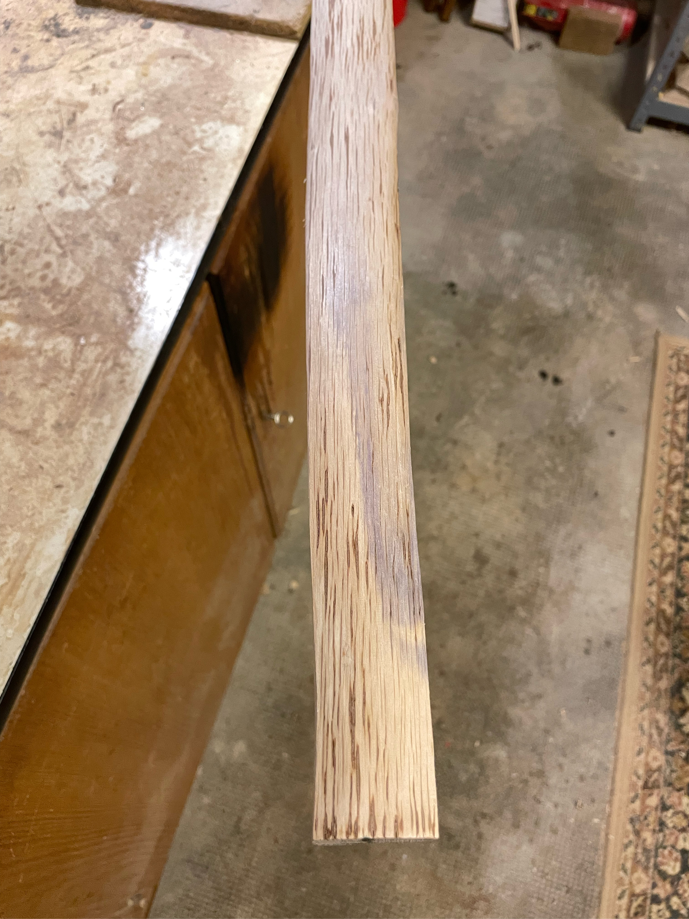

Hi zusammen,
ist die Lila Verfärbung ein Pilz? ( Haselnuss )
Lg Wildholz

fatz hat geschrieben: 22.11.2022, 15:26 Ich kann das Briefmarkenfoto leider nicht aufmachen
Habe es nochmal größer rein gestellt…

Re: Lila Verfärbung Haselnuss
Beitrag von Selfbower »
Habe ich so auch noch nicht gesehen... also gute Frage. Insgesamt hatte ich aber bei allen möglichen leichten Verfärbungen bei Haselnuss noch nie große Probleme. Die waren aber eher gräulich.
Verhält sich das Holz da anders? (weicher, poröser etc.?)
Wenn nicht würd ich vorschlagen: Einfach bauen ;-)
LG. Daniel

Hast den mit der Rinde getrocknet?
So violette Verfaerbungen hab ich schon mal bei Hartriegel gesehen, den ich fuer Werkzeugstiele nehmen wollt und aus Faulheit nicht abgerindet hab. Schien mir nichts zu beeintraechtigen.
Wuerd auch sagen: Bauen und Schauen.....

Das kann zweierlei Ursachen haben.
Einmal können die Parenchymzellen absterben und sich die Zellinhaltsstoffe durch Oxidation verfärben.
Das ist normal und völlig unkritisch.
Oder es gibt die Möglichkeit einer Pilzbeteiligung. Dann wird die Stabilität beeinträchtigt.
Ich vermute Ersteres. Deshalb wie Fatz meint: Bauen und Schauen.

fatz hat geschrieben: 22.11.2022, 17:03 Hast den mit der Rinde getrocknet?
Tatsächlich habe ich den Stave in der Rinde getrocknet,
eigentlich wollte ich die Rinde sogar drauf lassen, habe mich aber doch dagegen entschieden…

Ich halt ned viel von Rinde drauflassen bei Bogenholz. Gerade wenn's dann noch im Rundling ist und die Ende zugebappst sind, ist das ein Wassersack, der viel zu langsam trocknet. Da faengt's dann gern an zu gaeren....
Nacanina hat geschrieben: 22.11.2022, 17:13 Einmal können die Parenchymzellen absterben
Ich wuerd mal sagen, bei getrockneten Holz sind die (und alle anderen Zellen) immer tot :-\

"Bei einem Feuchtegehalt von etwa 50% des Trockengewichts beginnen die noch lebenden Parenchymzellen blasenartige Ausstülpungen zu bilden(,...), Die Parenchymzellen sterben bald ab und verfärben sich..."
Butin: Krankheiten der Wald-und Parkbäume, Stuttgart 1983

Trockenes Bogenholz hat aber immer um die 10%. Ergo sind die Dinger immer tot und jedes Bogenholz muesste verfaerbt sein.

Ist ja ein Trocknungsprozess.
Und der kann optimal oder eben nicht so optimal verlaufen.

Der stave ist seitlich begradigt, wenn ich das richtig sehe. Hier müsste man sehen wie tief die Verfärbung ins Holz geht oder ob überhaupt.
Ansonsten bauen und schauen ;D

Das ist nur Bläue, das beeinträchtigt die Holzeigenschaften überhaupt nicht,kann auch hübsch aussehen,der harmloseste Pilz ever.Habe auch früher panikartig abgeschnitten,Staves verworfen und verbrennholzt deswegen, nja.. dumm halt gewesen war ich. ::)
Keine Panik! :D
DAS ist absolut OK.
Dein Bogen wird so stark,wie Du ihn machst,ob mit oder ohne Bläue. ;D

Also ich hab das auch schon bei 3 Hasel gehabt.
War aber bei allen 3 unbedenklich ;)
Wenn du das Holz gegen Ende rötlich beizt, hats was ;)
