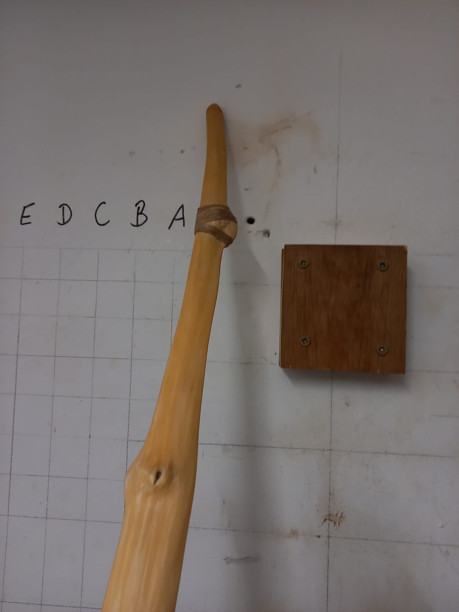

Hier beim prüfen des alten Tillers sieht man, dass er am rechten WA zwischen F und G bereits leicht knickt
Ganz vorsichtig gezogen bis 25", geht besser

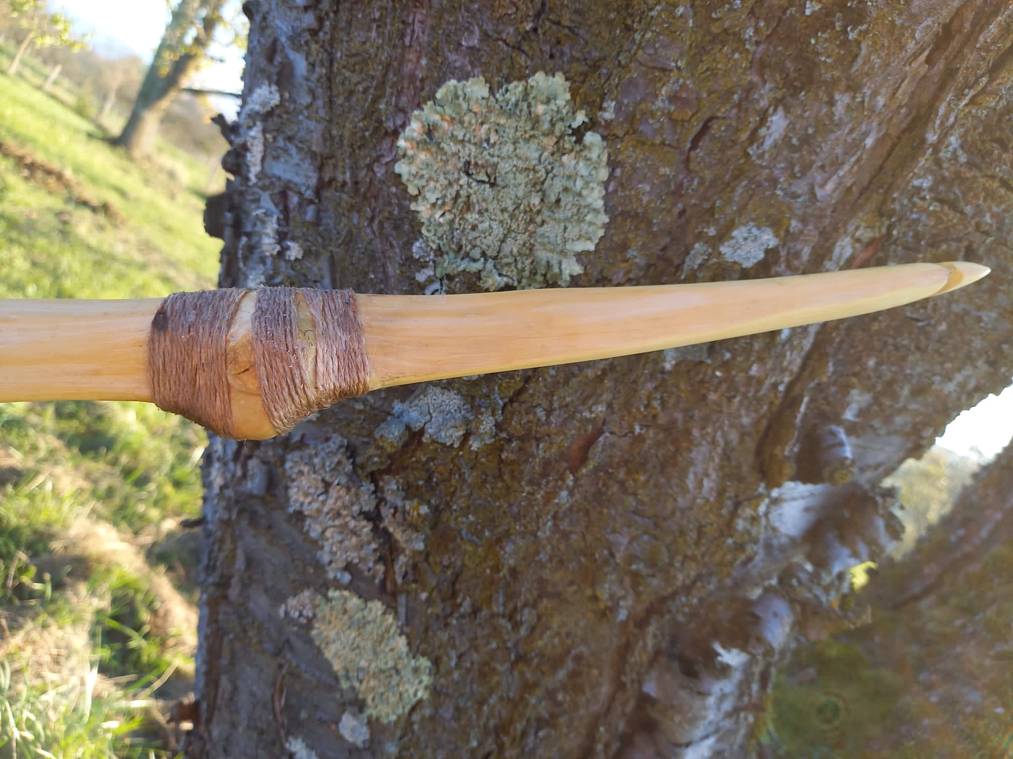

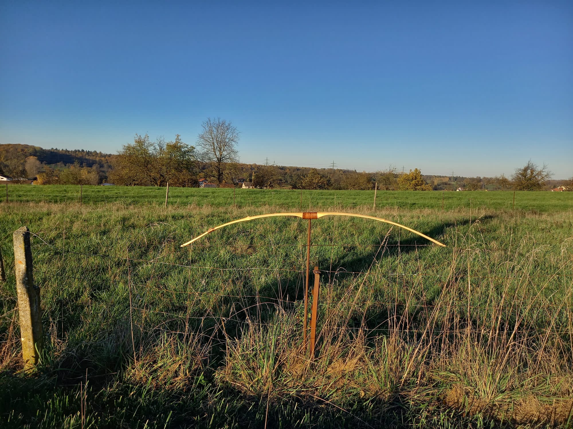

So und jetzt vorgestern den überarbeiteten Holler "gefinished" und eingeschossen.
Die Stelle mit dem fetten Astauge und den Rissen hab ich auch wieder Hanfschnur und 2K gestärkt.
Daten neu:
Zuggewicht:35#@28"
Länge: 165cm / 66"
Gewicht: 510g (90g weniger :D )
Griff: Lederriemen gewickelt
Finish: 2x Leinöl

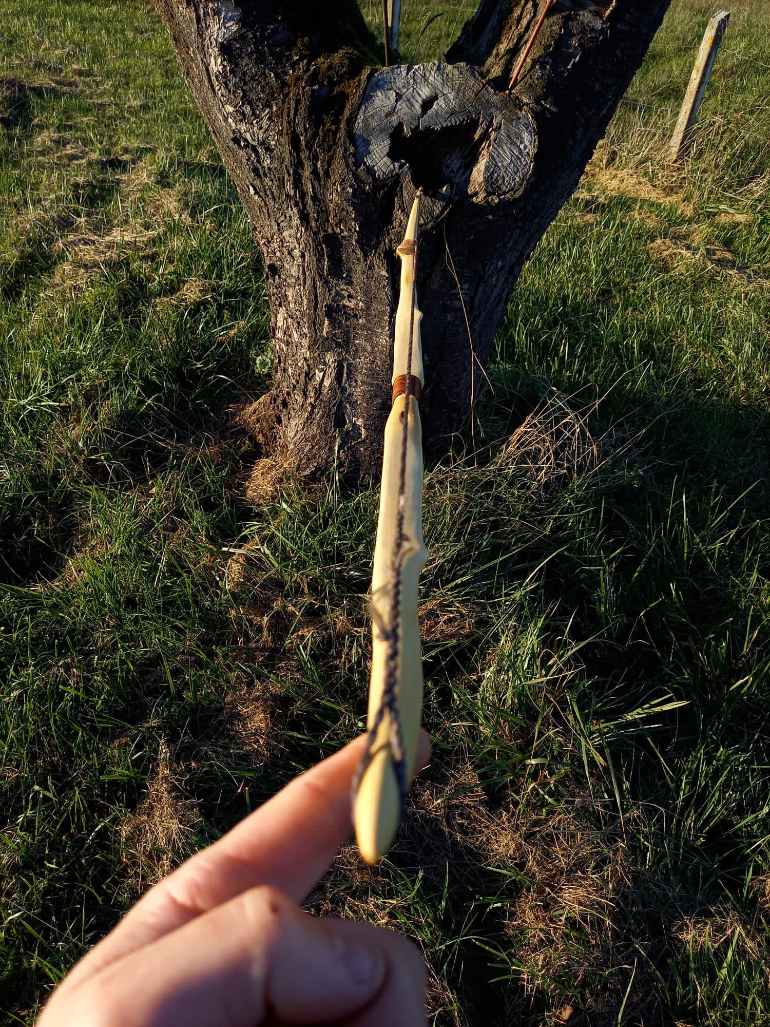

Die Problemstelle
Die Problemstelle

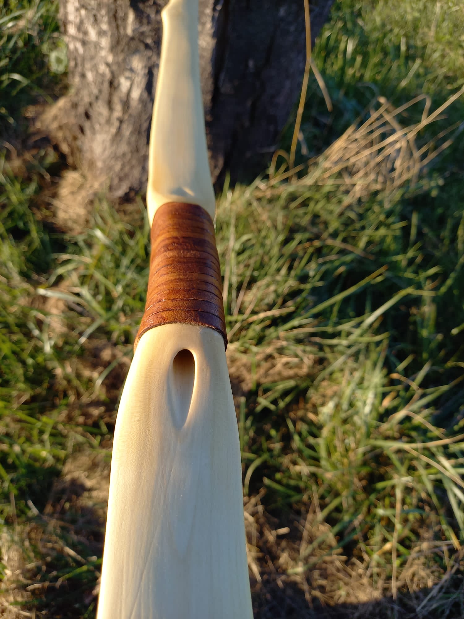

Griffbereich
Griffbereich

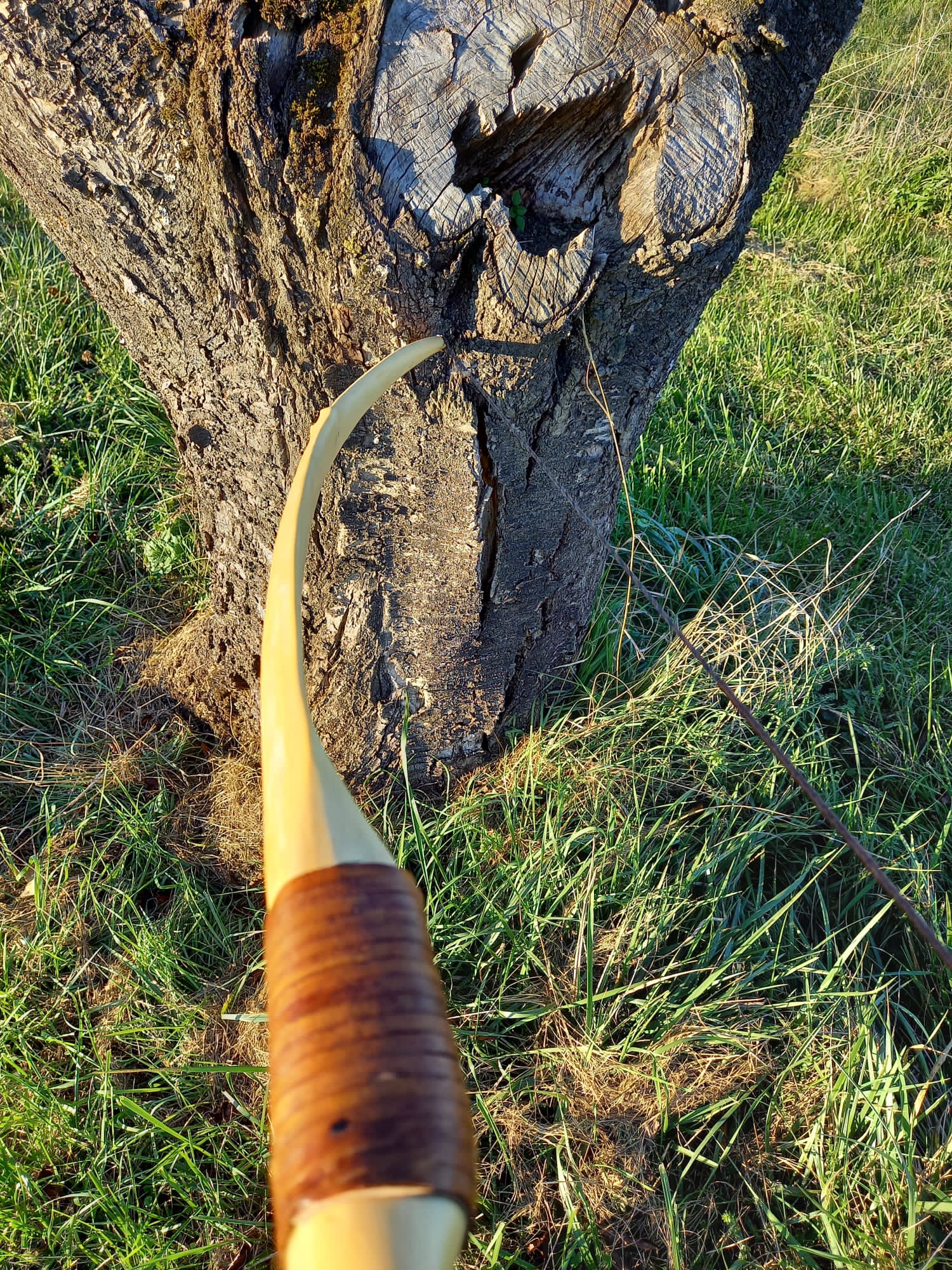

oberer WA
oberer WA
unterer WA
unterer WA

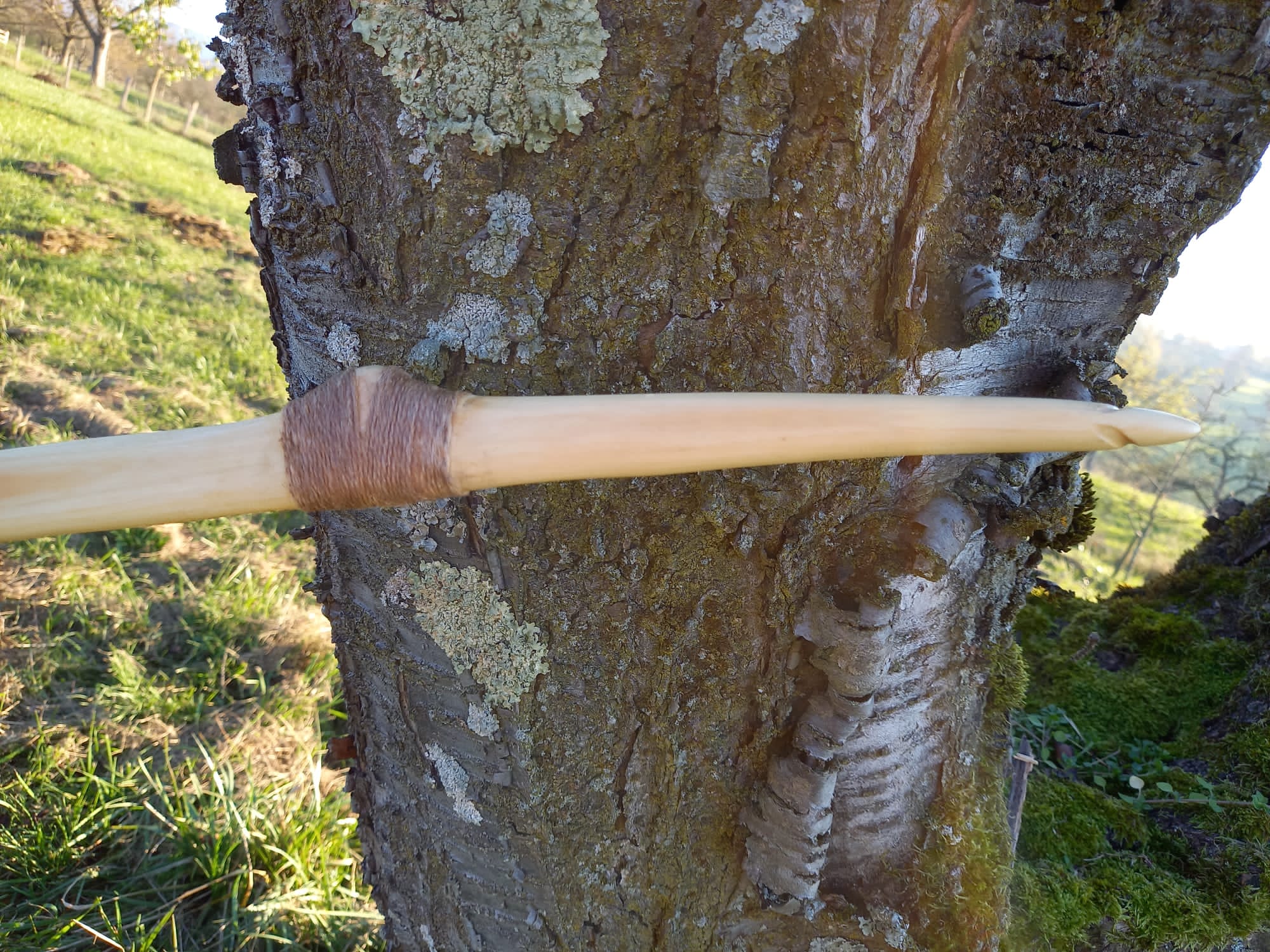

Typischer Knubbel bei Holler

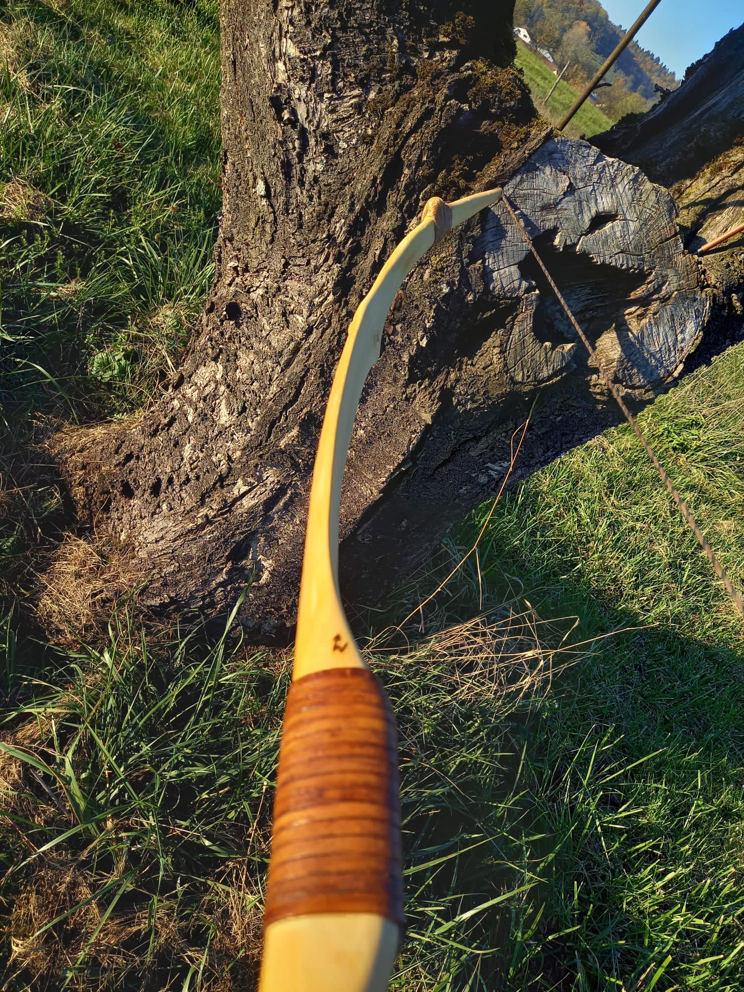

Auszug 28"
Auszug 28"
Fazit: Die "Restaurierung" hat sich gelohnt :D
Jetzt kann ich ihn wieder guten Herzens ins Bogenregal legen, vor allem weil er an den Enden keine fetten Bollen mehr hat :D

Gut geworden.

Der neue Griff mit der Wicklung sieht toll aus.

@MrCanister123: Gute Maßnahme, hat sich gelohnt. 28" Auszug bei der Länge und den Problemstellen ist mehr als anständig.
Die Wicklung gefällt mir nicht, da geht mehr: Schusterleinen in dünnerer Qualität und dann Faden neben Faden, in Epoxy betten.
Der Endschliff ist teilweise sehr schön geworden, aber ich habe Nähe Griff auch noch grobe Linien entdeckt ?!
Beiträge: 1573
Hat gedankt: 67 Mal
Hat Dank erhalten: 106 Mal
Re: Holunder 35# 2017>2022
Snake-Jo hat geschrieben: 14.11.2022, 11:10 Die Wicklung gefällt mir nicht, da geht mehr: Schusterleinen in dünnerer Qualität und dann Faden neben Faden, in Epoxy betten.
Nacanina hat geschrieben: 14.11.2022, 10:16 Gefällt mir mit den zahlreichen Macken, die der hat.
@ Snake-Jo: Das mit dem Faden hab ich eigentlich auch nur aus dem Grund gemacht, dass er mich an den alten Bogen erinnert. Find das hat was und wollts auch deswegen so lassen ;)
@Snake-Jo + Nacanina: Ihr werdet lachen. Das mit der groben Linie ist mir auch erst beim Anschauen der Bilder aufgefallen, weils in der Werkstatt ziemlich dunkel ist/war... Hat mich aber dann ehrlich gesagt nicht so dramatisch gestört dass ich das Finish wieder runterarbeite um die "Linie" vollens rauszuschmirkeln. ;)

Griff gefällt mir jetzt 10 x besser, das hat echt was.
