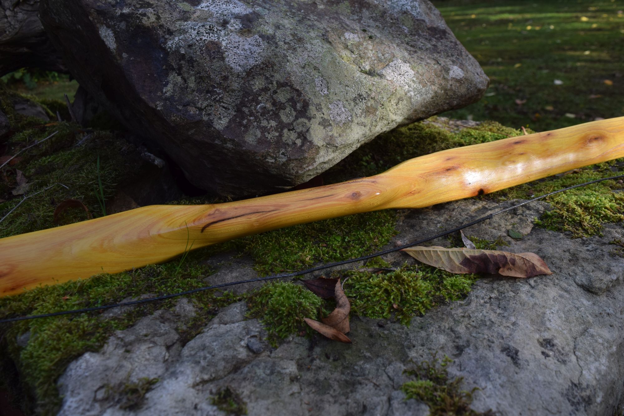

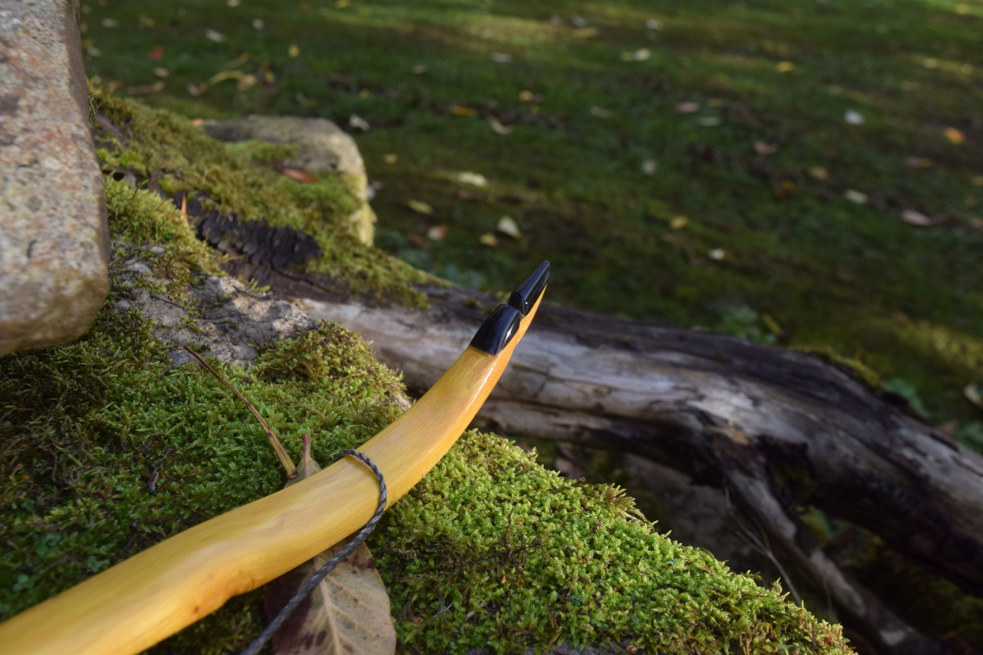

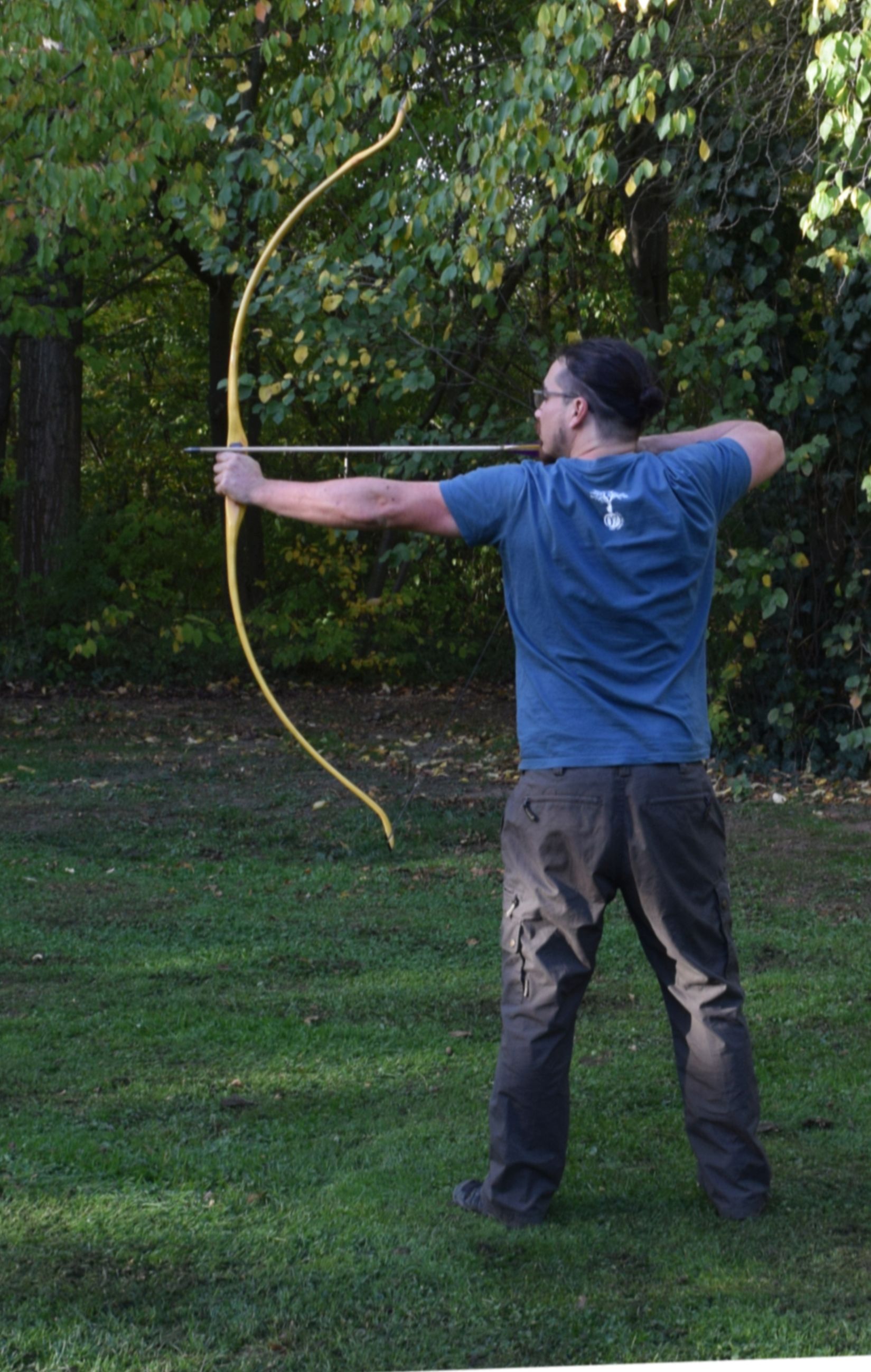

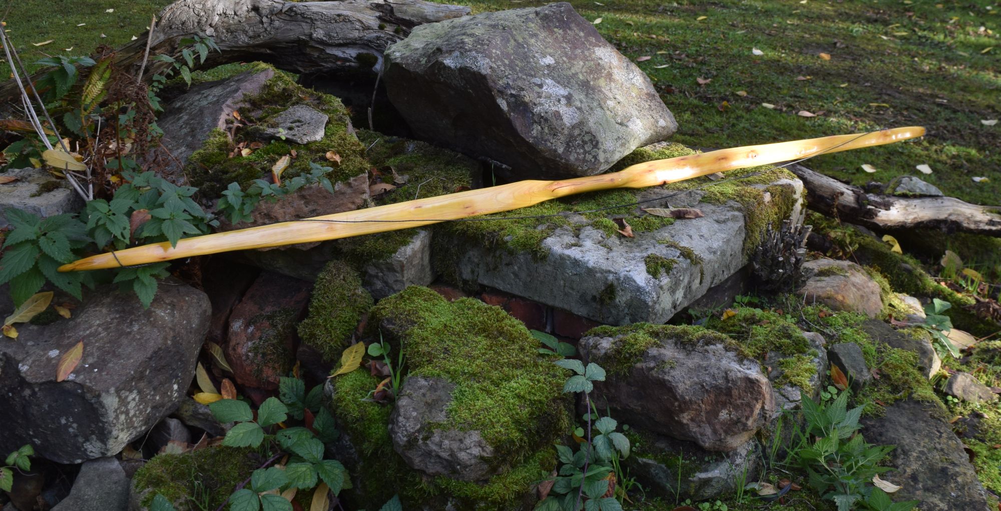

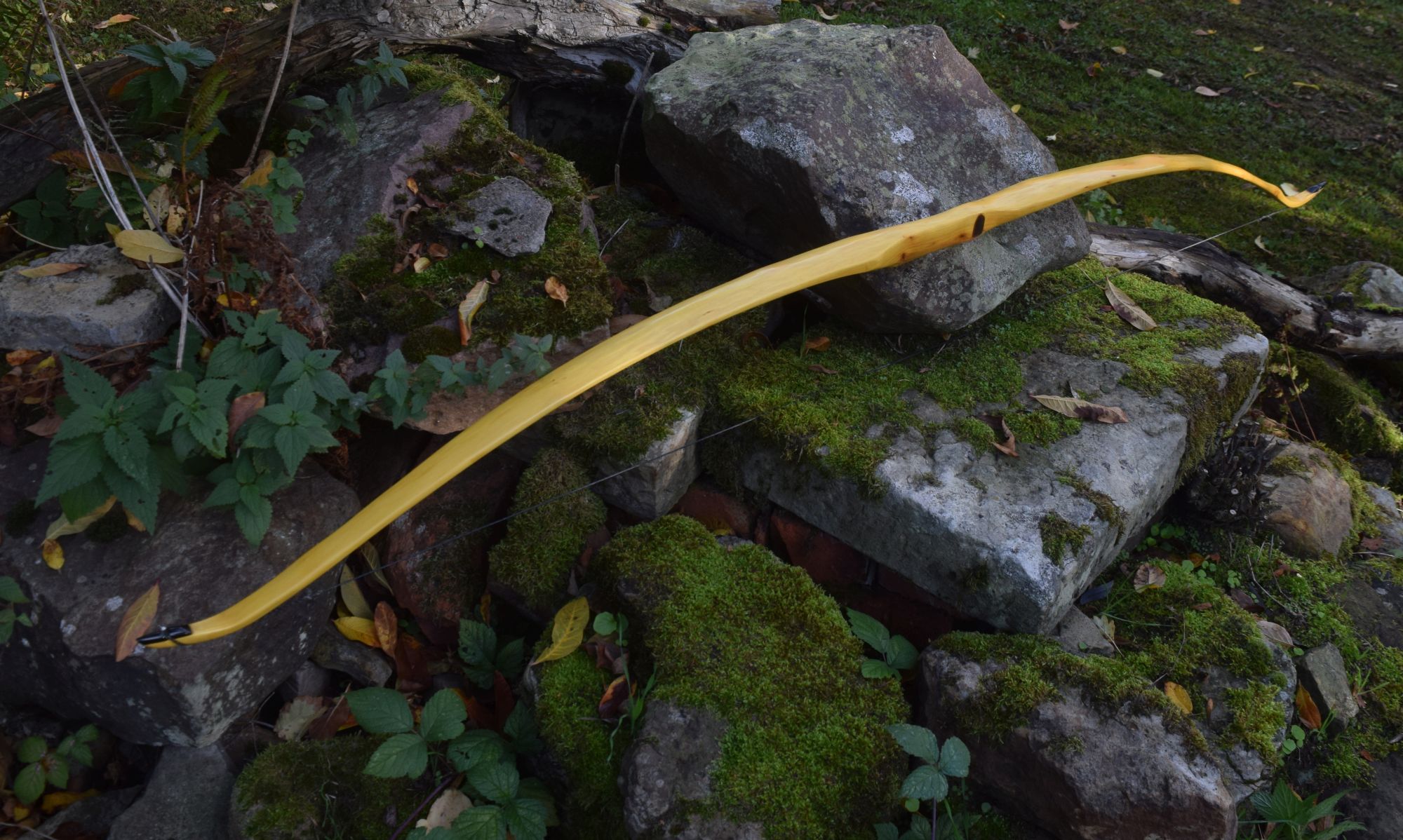

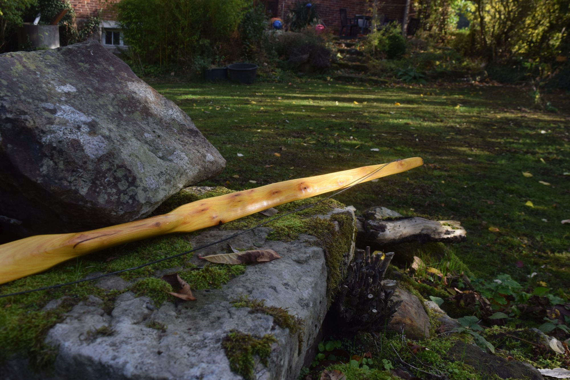

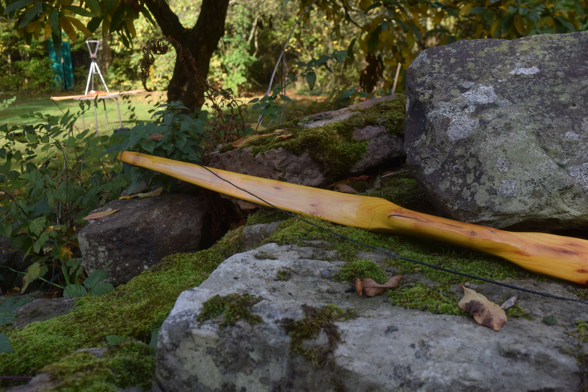

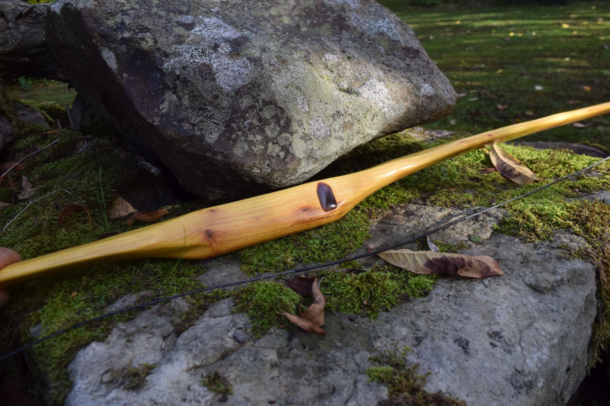

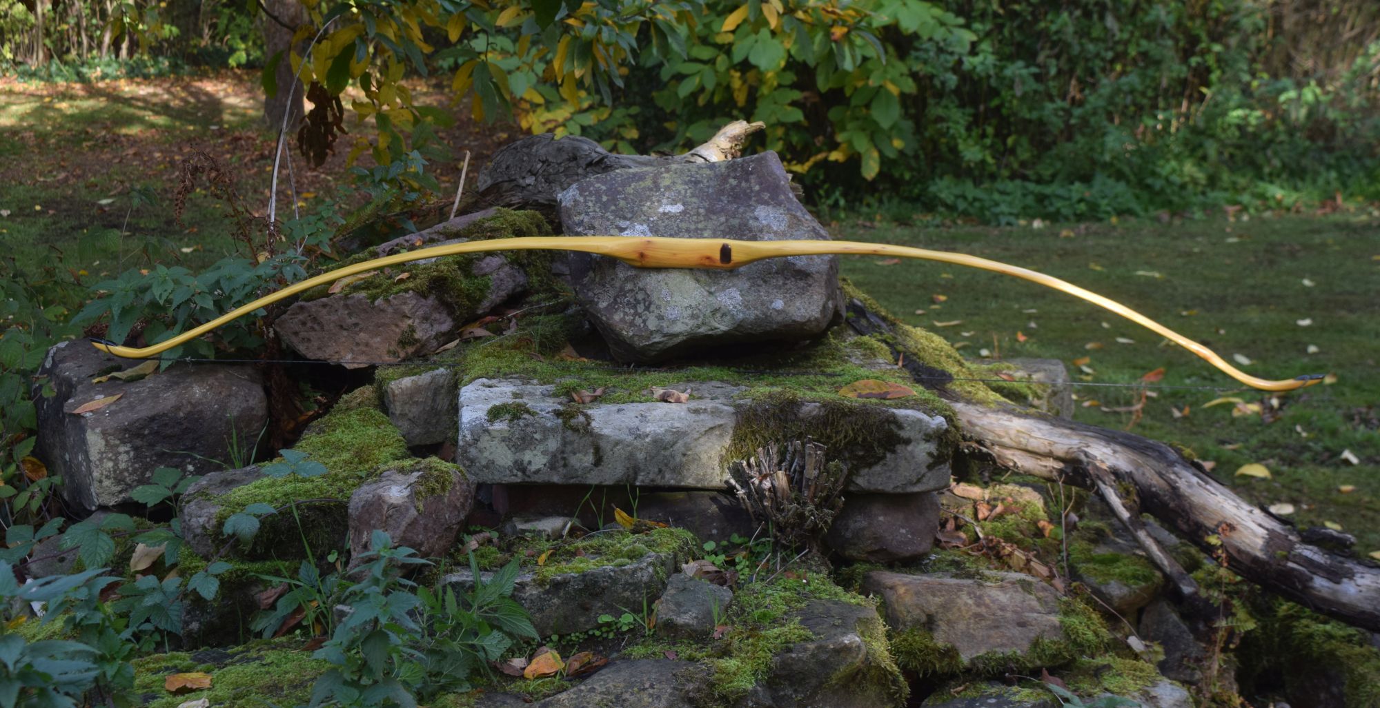

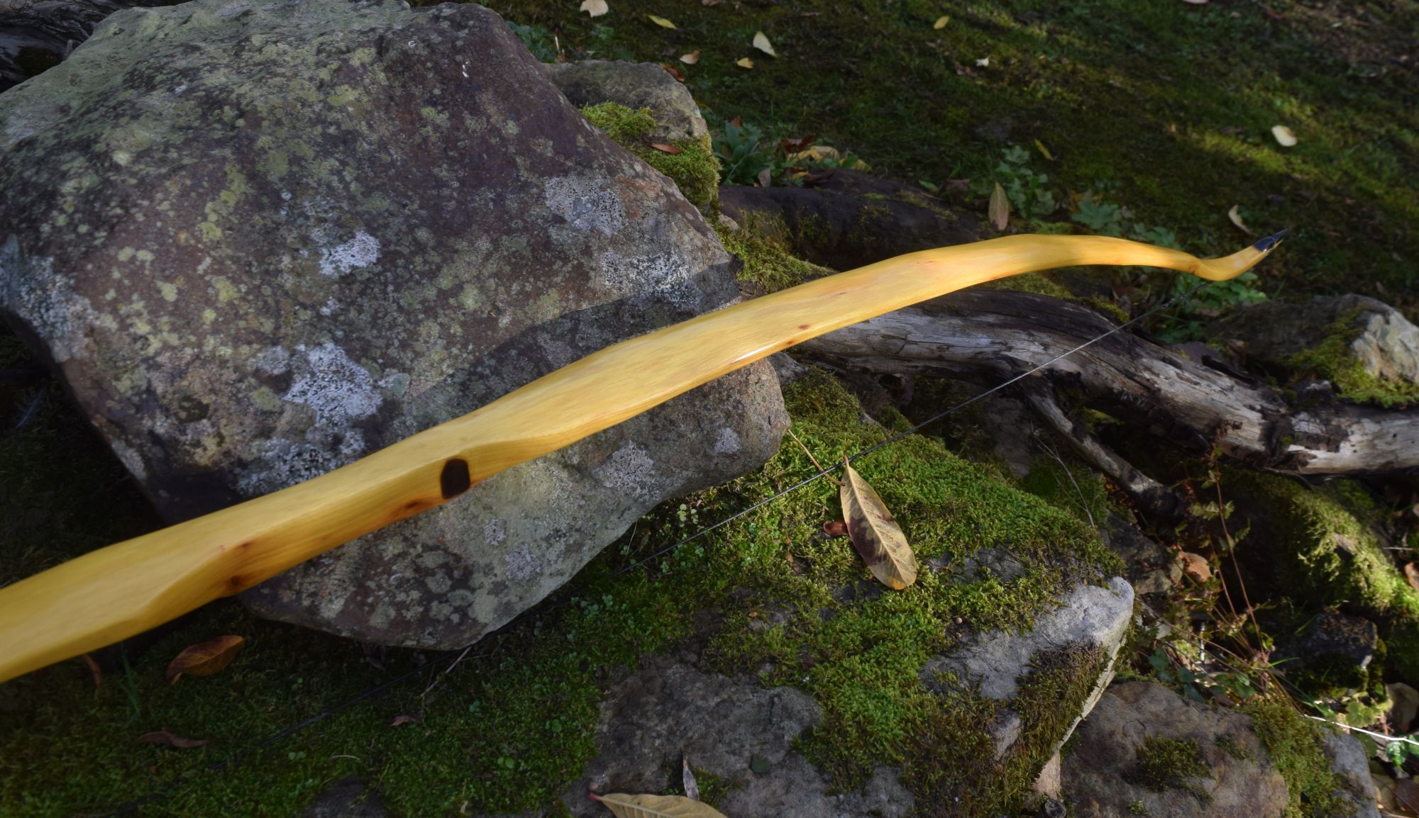

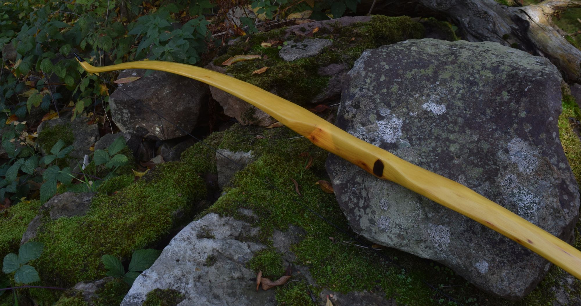

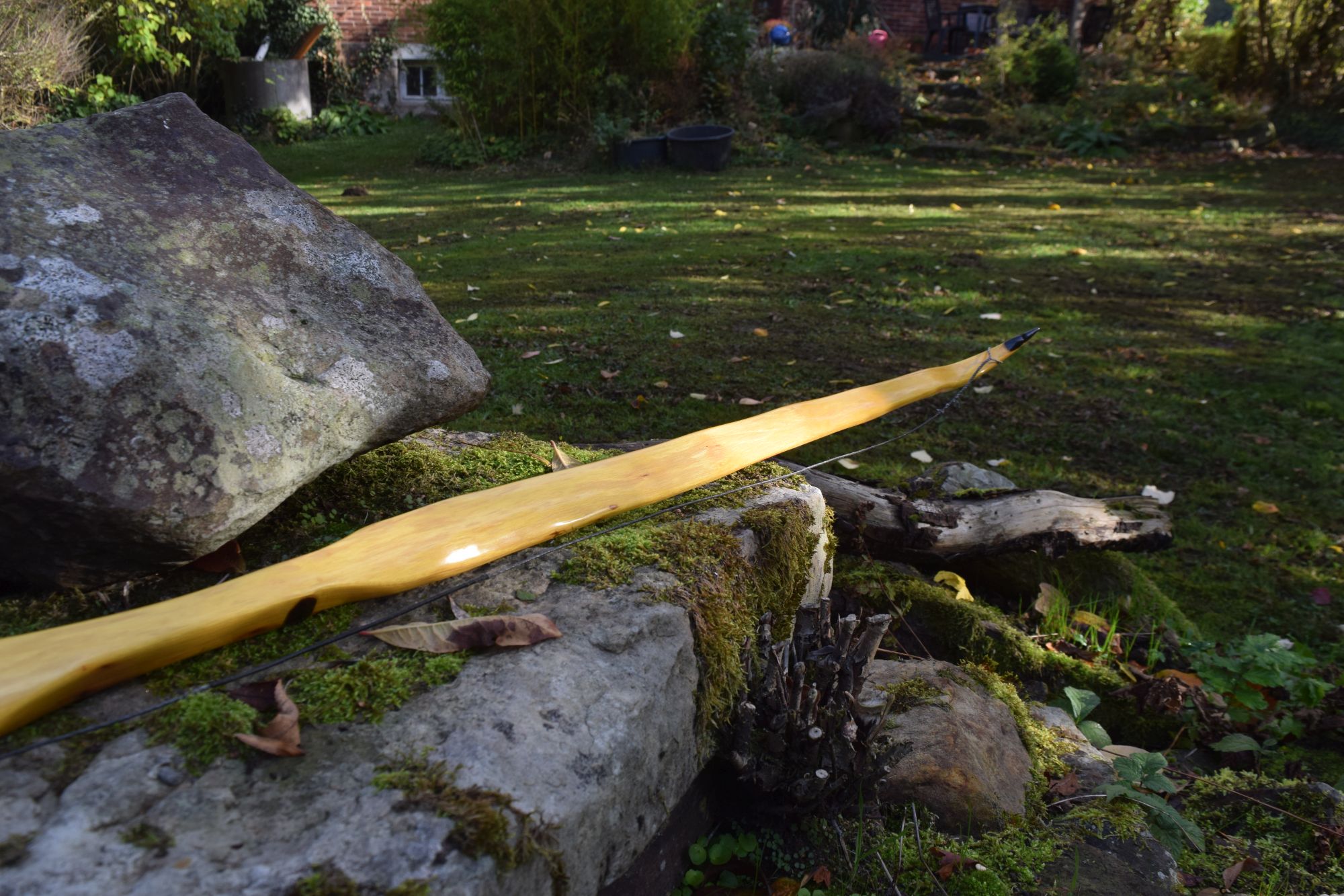

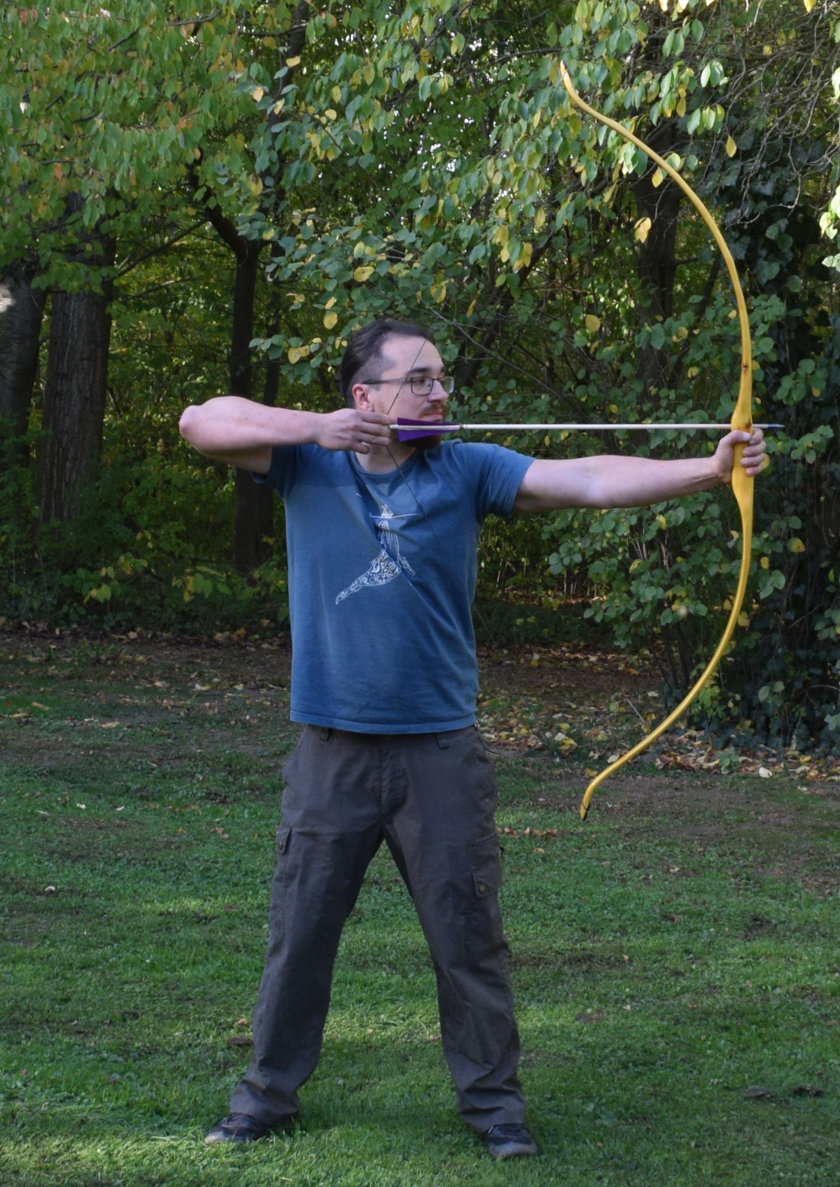

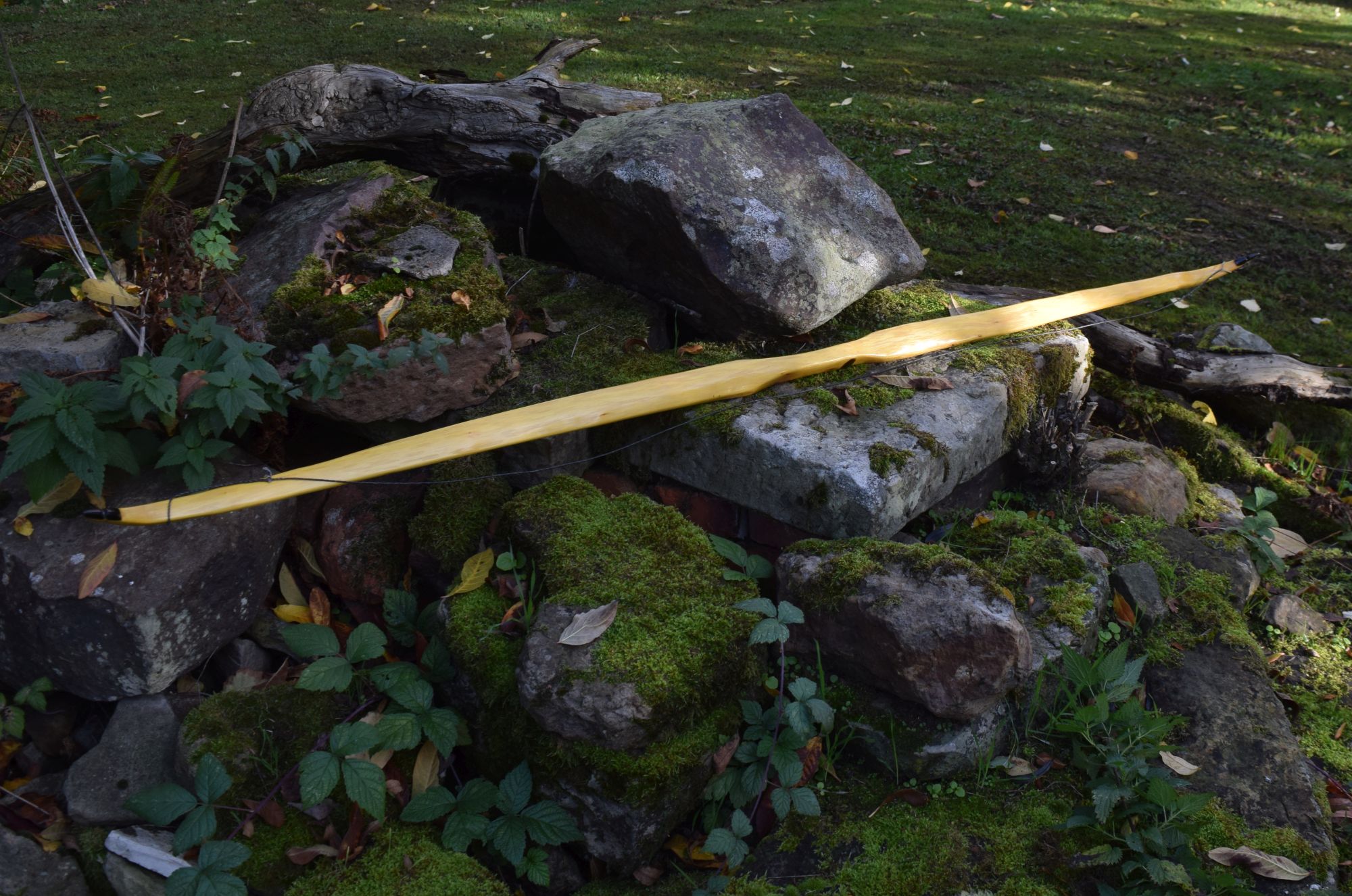

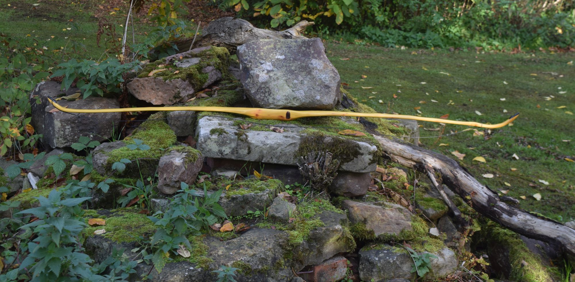

Moin
Hier nochmal ein neuer Osage von mir. Eigentlich eine Auftragsarbeit, die ich aber aufgrund von Rissen dann doch nicht verkauft habe. Beim Runterarbeiten wurden die Risse am Bauch immer mehr und beim Tillern tauchte dann auch noch einer im Rücken auf. Alles mit Expoxy verfönt und hält auch, war damit gestern erst auf dem Parcour. War mir allerdings zu unsicher den rauszugeben. Morgen kommt dann der Ersatzbogen.
Länge: 1,65 NtN
Gewicht: 642g
Zuggewicht: 46lbs29"
Finish: Schellack, Danish Oil
Genug der Worte, Bilder:

Der ist sehr schön geworden. Gratuliere!

Re: Osage 46@29"
Hammer! Wie schaffst du es nur, das dein Tiller immer so stimmig aussieht? Selbst bei so einem schwierigen Stück. Baust den Ersatzbogen aber nicht in nur einem Tag oder? 😅

Sehr schön, Daumen hoch. ;)

Danke euch!
@Bogenbas: Schwierig war der eigentlich nicht. Schön gerade gewachsen. Die Risse gaben nur Nervenkitzel.
Für den zweiten Bogen habe ich mir zwei Tage Zeit gelassen, am dritten musste das Finish trocken sein...
