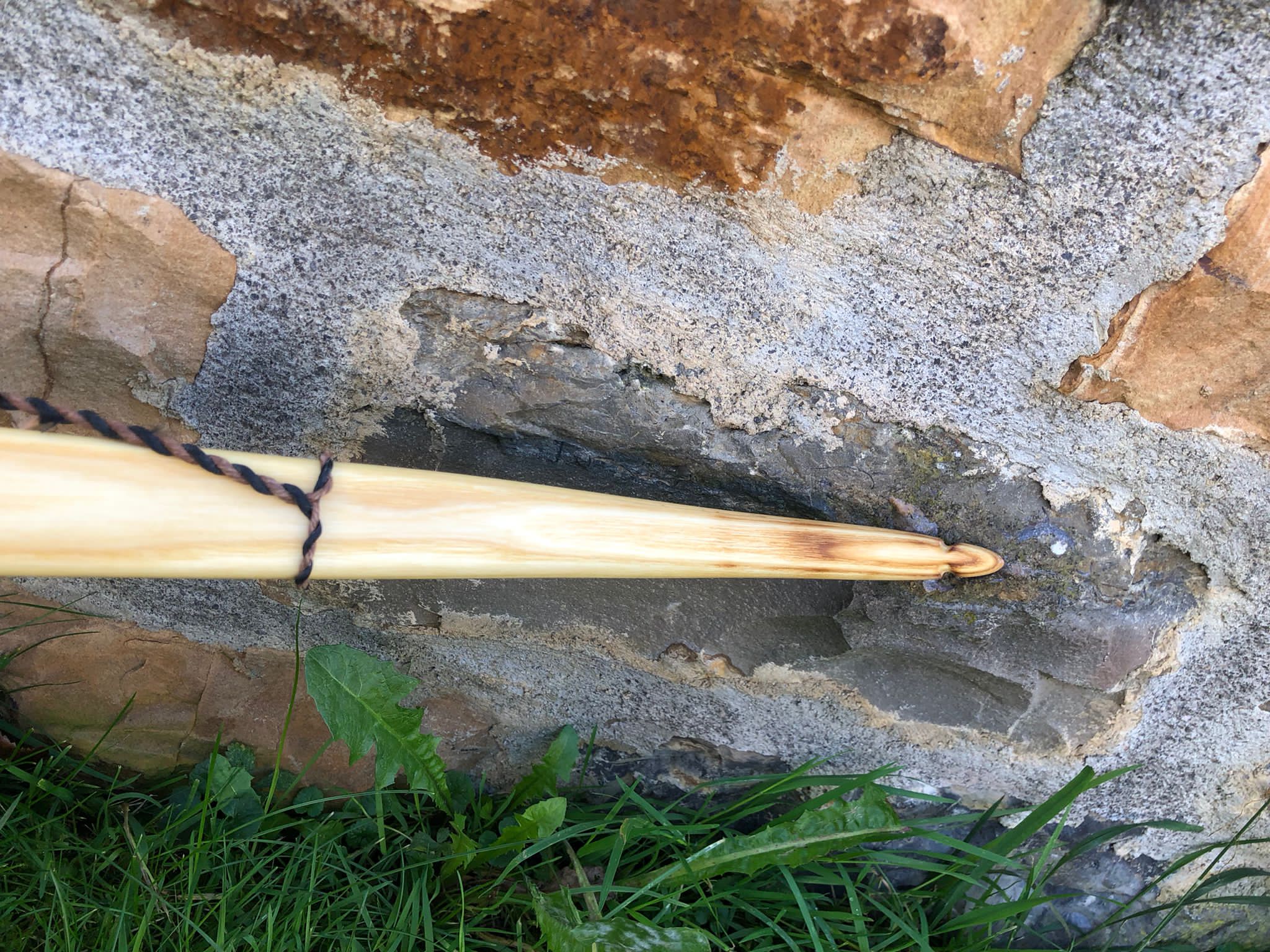

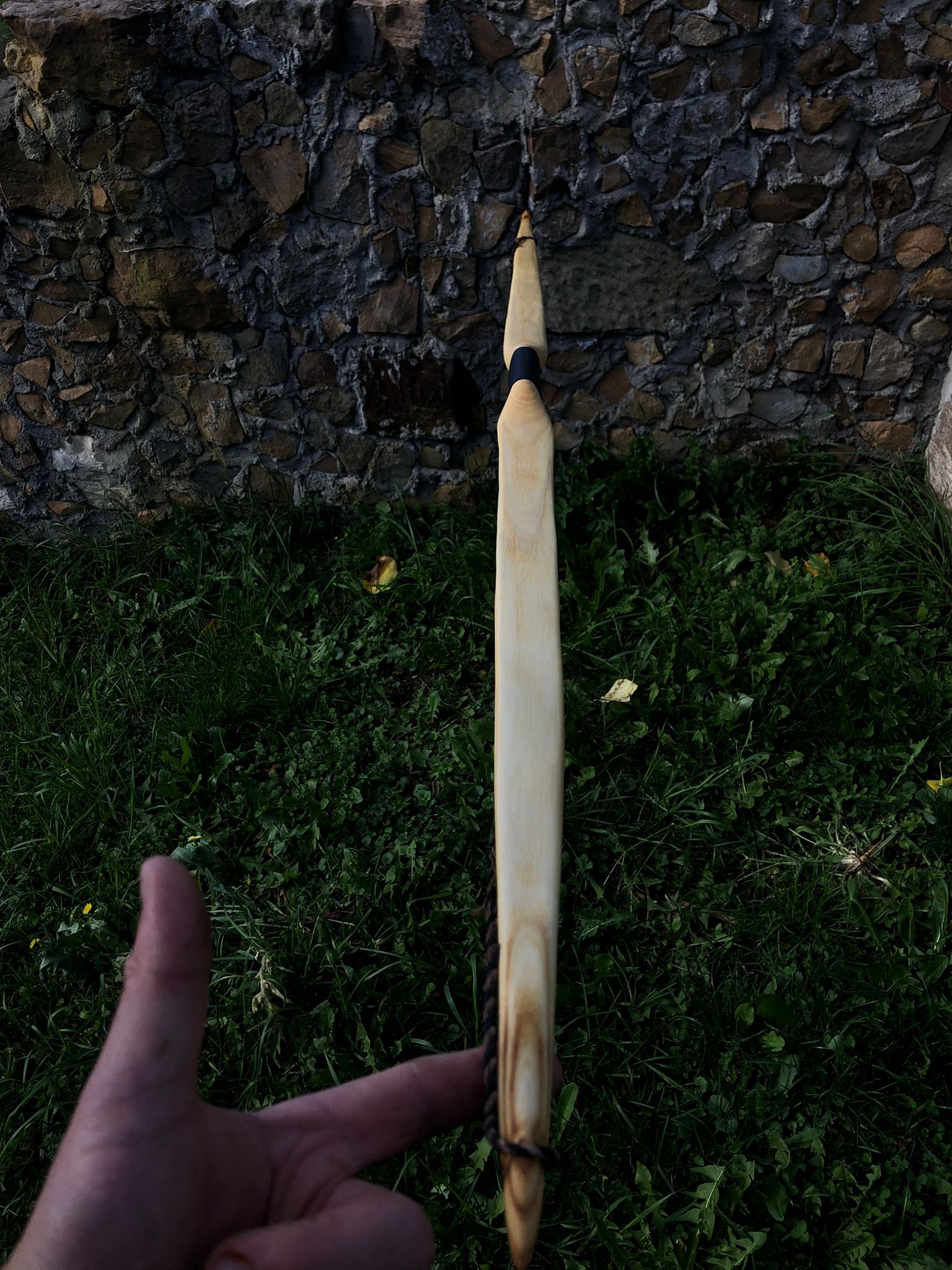

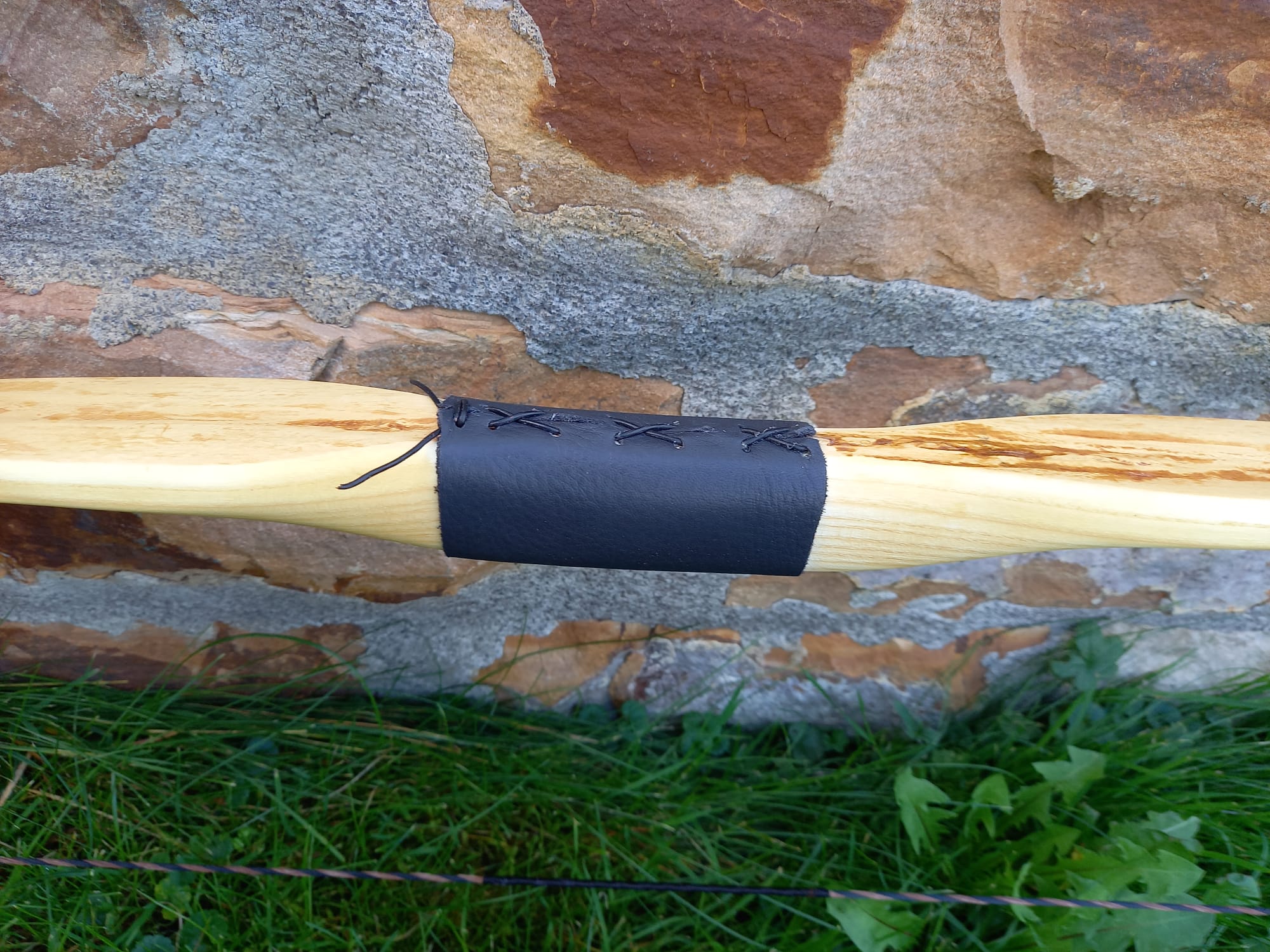

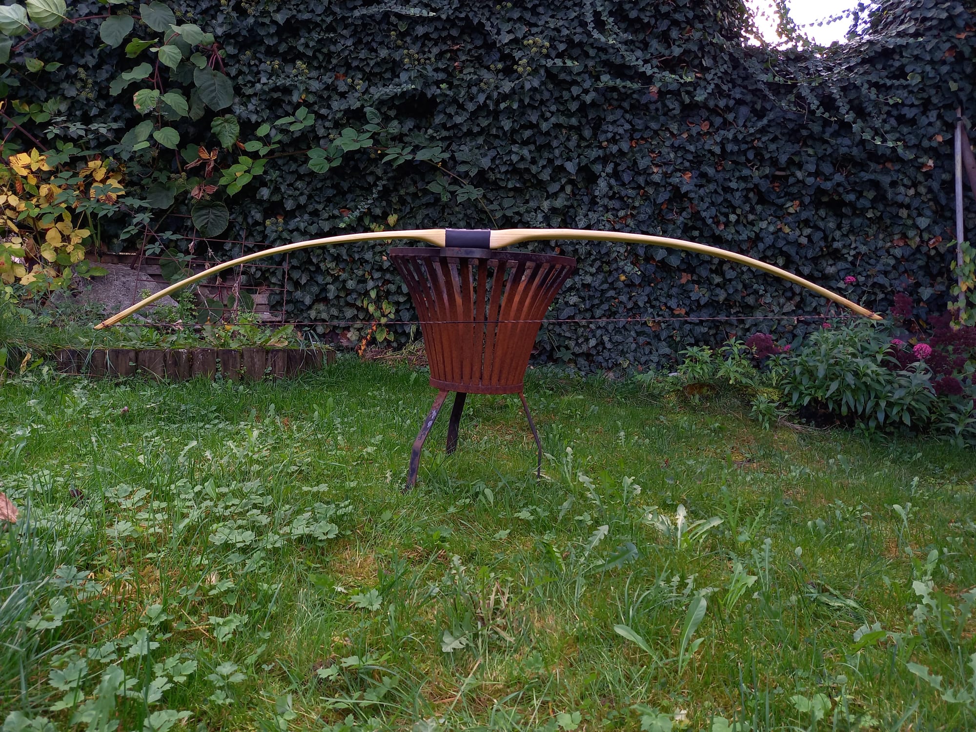

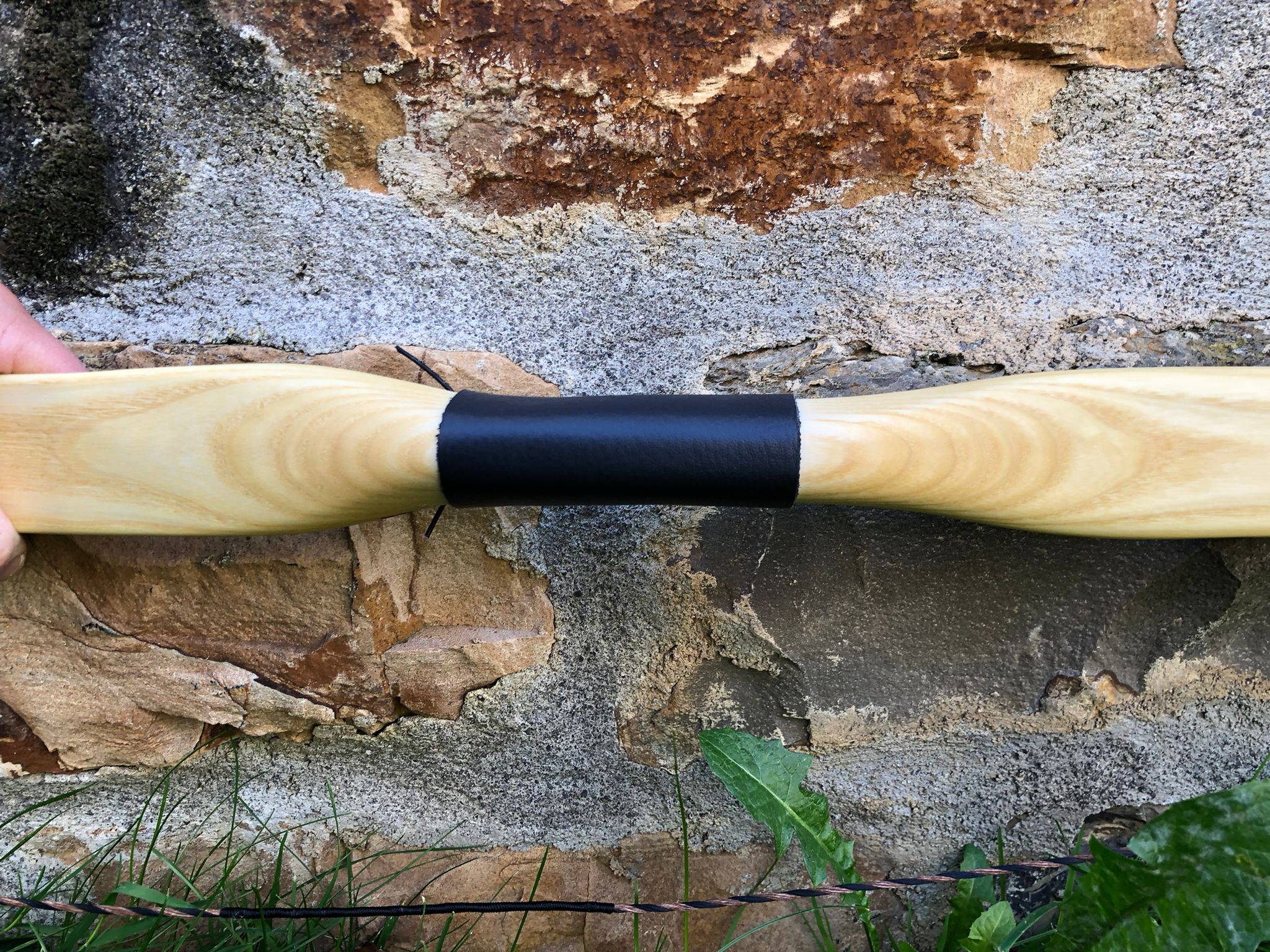

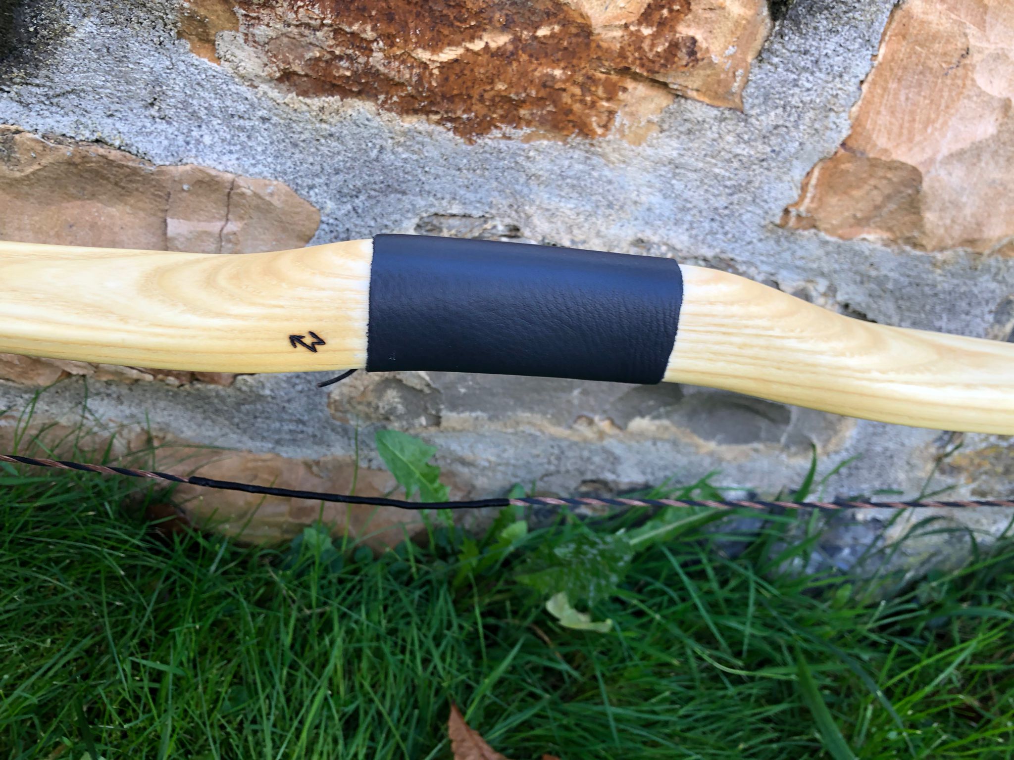

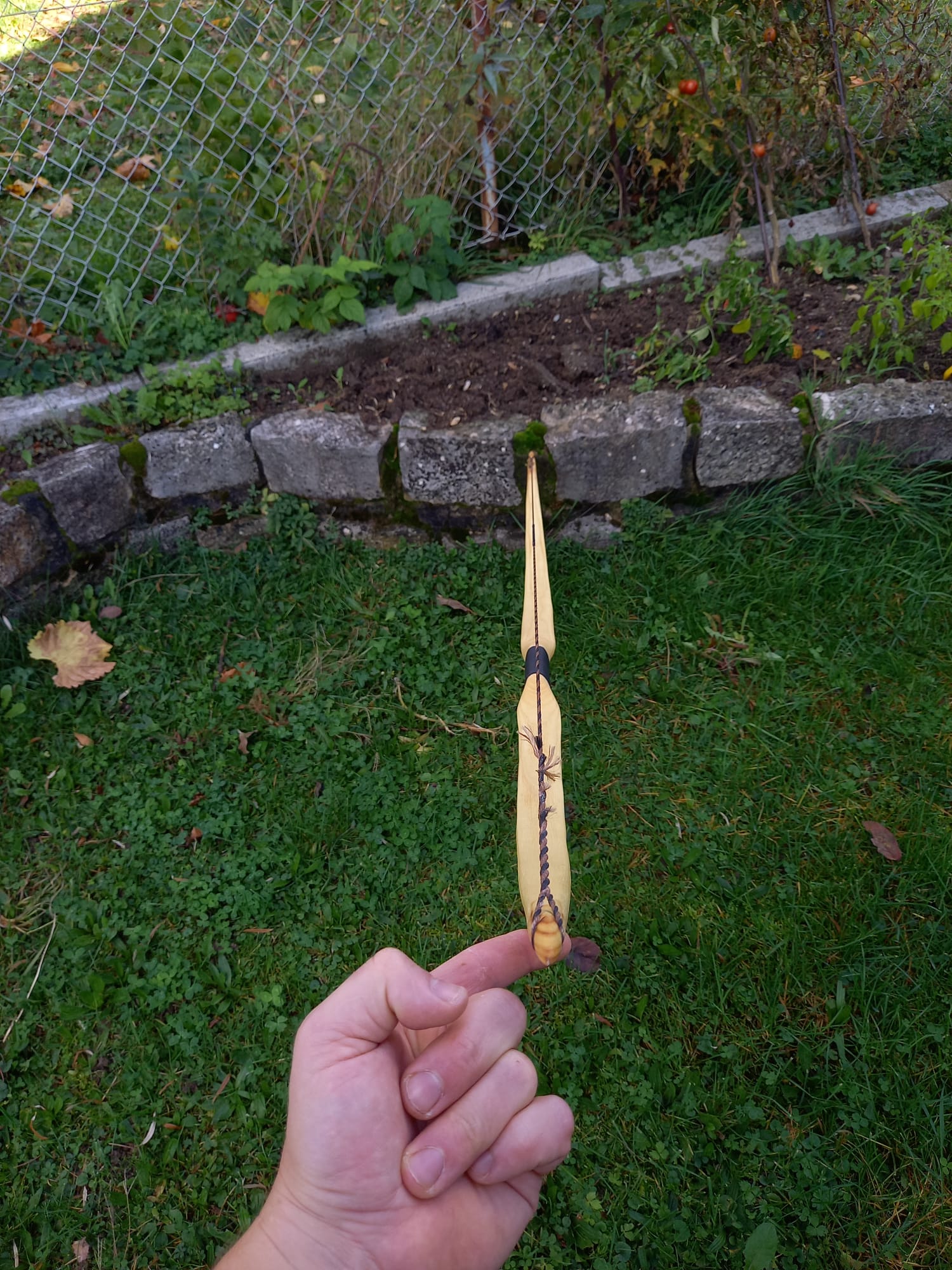

Hallo Zusammen,
hier wieder ein Bogen von mir
Holz: Esche
Zuggewicht: 50#@28, 54#@29"
Länge: 68"
Gewicht: 590g
Griff: schwarzes Leder
Sehne: Dacron 14Strang
Tips: Natur (mit Heißluft leicht gebräunt)
Finish: 4 x Leinöl + 1 x Bienenwachs
Bilder sagen wie immer mehr wie 1000 Worte:

Servus, sehr schön so wird aus Esche ein toller Bogen, das hast du gut umgesetzt.

Gut gemacht.

der ist sehr schön geworden, Daumen hoch..

Gefällt mir echt richtig gut das Stück!
Perfektes Zuggewicht.
Frage in die Runde: Wie sind denn eure Erfahrungen mit Recourves bei Esche?
Hat das teilweise auch mit den Jahresringen zu tun ob diese wieder "zurückkriechen"?

Danke euch!
@TradArchery:
Also ich hab so wohl gute als auch schlechte Erfahrungen mit Recourves bei Esche.
Teilweise sind die Enden mit der Zeit zurückgekrochen, andere haben gehalten.
Hat wahrscheinlich mit dem Früh-/Spätholzanteil zu tun und vor allem wie stark der Bogen ist
