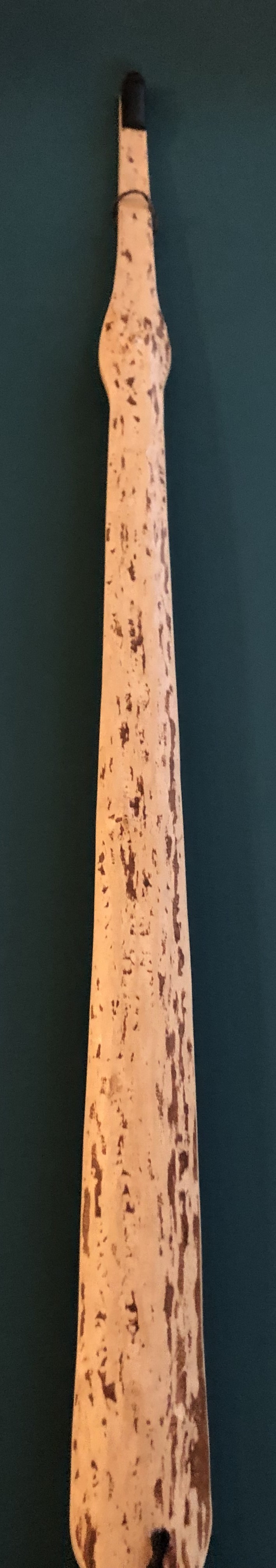

Ein freundliches Hallo an die Bogenbauergemeinde,
meine letzte Präsentation ist schon eine Weile her.
In den letzten Wochen hatte ich mal wieder ein wenig Zeit (und noch mehr Lust) zum Schnitzen...

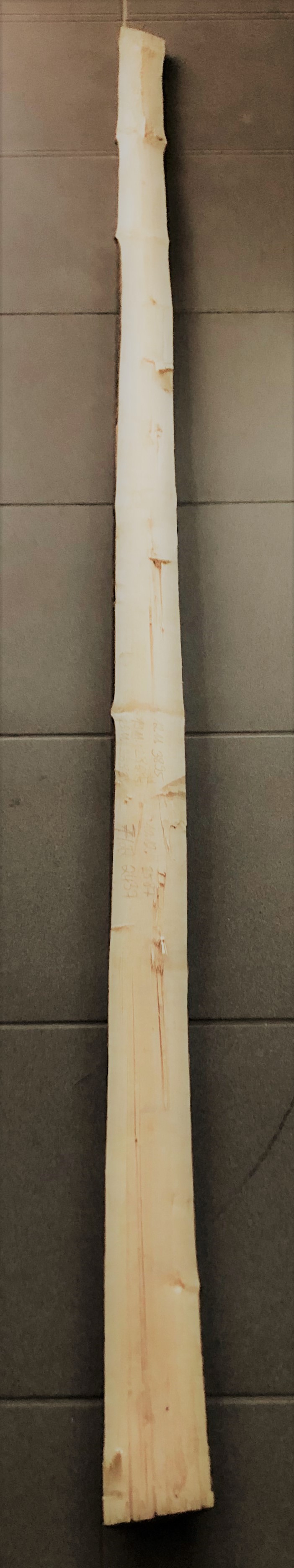

Ausgangsmaterial war ein ca. 180 cm langer Stave aus Hartriegel, der mir freundlicherweise von Bastian überlassen wurde (vielen Dank dafür), schön gerade gewachsen aber dafür auch mit massig Ästen in den biegenden Wurfarmbereichen, siehe Bilder.
Stave Bauchansicht
Stave Bauchansicht
Stave Rückenansicht
Stave Rückenansicht
Stave Seitenansicht
Stave Seitenansicht
Stirnseite mit Maß
Stirnseite mit Maß

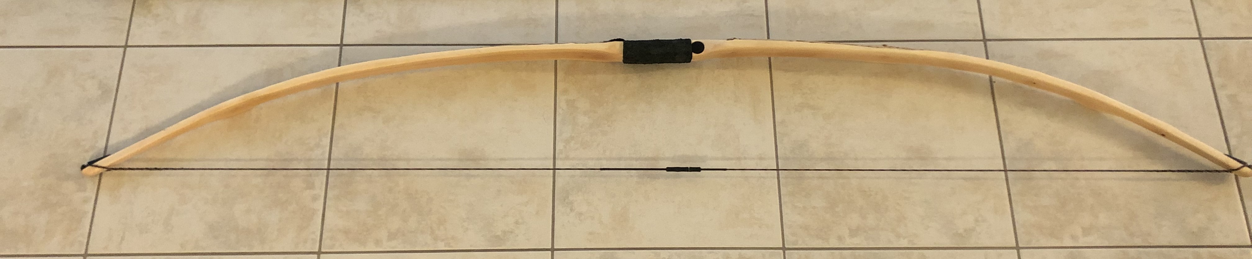

Da mir die Länge für einen ELB-Typ nicht ausreichend erschien, habe ich mal wieder einen Flachbogen gebaut. ::) ::)
Herausgekommen ist folgendes:
Flachbogen, vollpyramidal
Länge (NTN): 70''
Griff: 30x30 mm
Wurfarme: 50x22 mm an den FA auf 15x13 mm an den Tips
Zuggewicht: 75#@28'' (AMO)
Gewicht: ca. 800 g (ohne Sehne)
Nock-Overlays und Arrowpass: Horn vom Wasserbüffel
Griff: Rindsleder
Sehne: 14-Strang flämisch gespleißt
Finish: 6 x Holzbalsam
Und nun noch jede Menge Bilder...

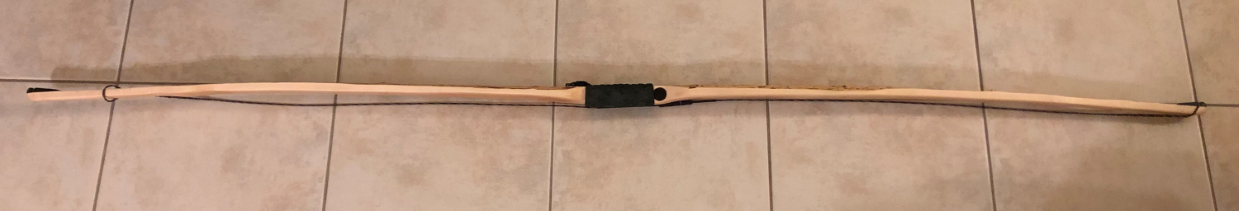

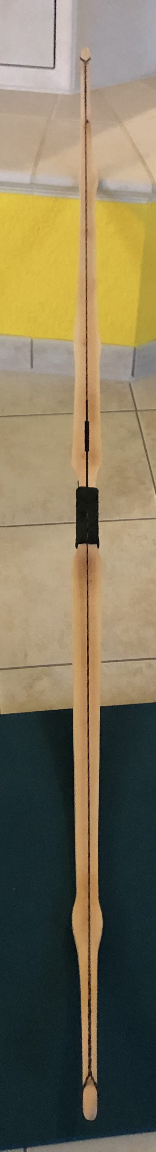

Rückenansicht
Rückenansicht
Bauchansicht mit Sehnenlage

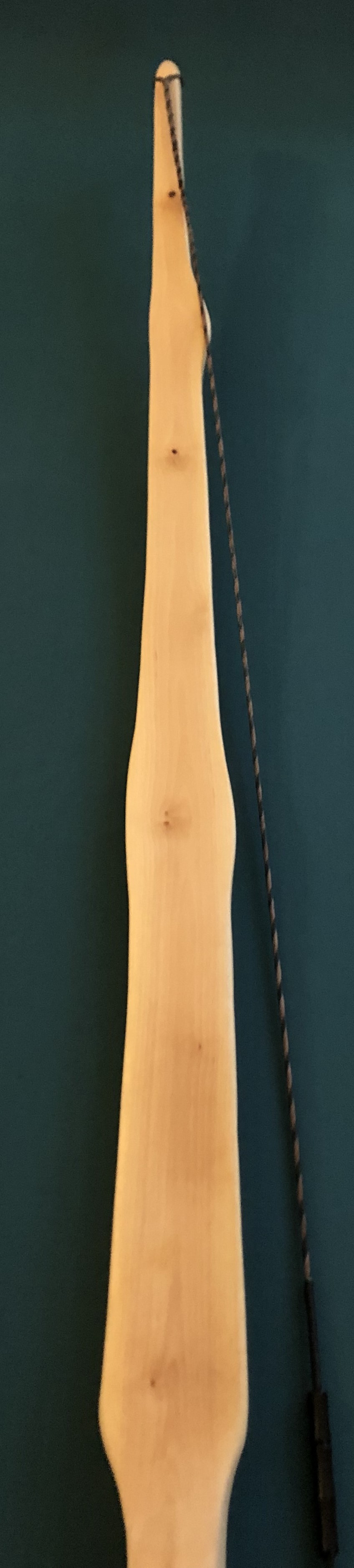

WA oben, Bauchansicht
WA oben, Rückenansicht
WA unten, Bauchansicht
WA unten, Rückenansicht
Fadeout oben
Fadeout oben
Fadeout unten
Fadeout unten
Griffleder Rückenansicht
Griff seitlich mit Arrowpass

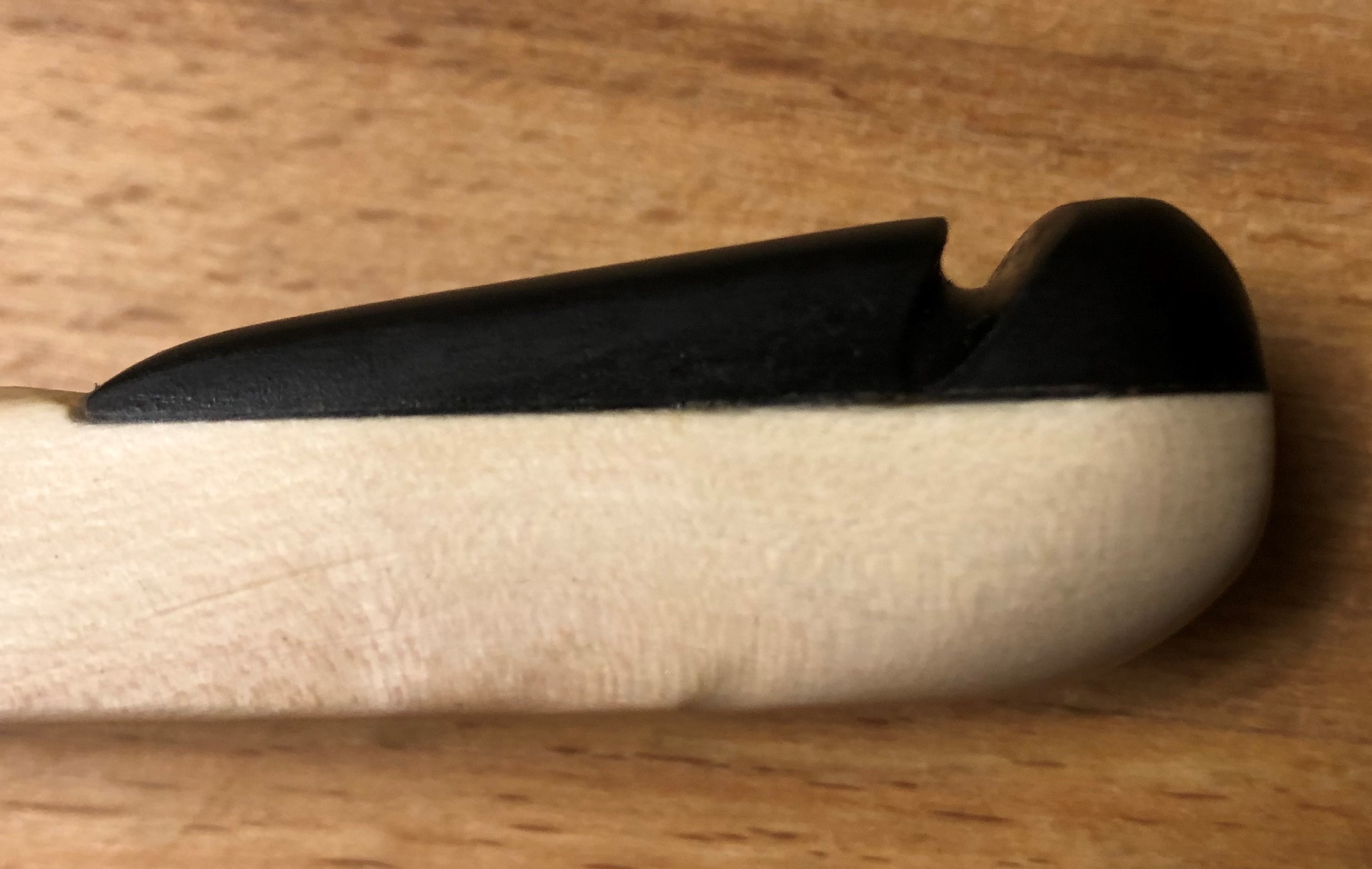

Nock-Overlay oben
Nock-Overlay oben
Nock-Overlay unten
Nock-Overlay unten
abgespannt
abgespannt
Standhöhe
Standhöhe
Standhöhe Tillerstock
Auszug
Auszug
Meinungen und Kritiken sind herzlich willkommen.
Servus und ein schönes Restwochenende,
Heiko

Der sieht gut aus.
Im weiß markierten Bereich etwas zuviel Biegung, im rot markierten Bereich etwas zu wenig Biegung. Aber nix dramatisches.
Insgesamt Daumen hoch.

Sieht gut aus was du da aus meinem Rohling gezaubert hast ;)
Würde hier aber allgemein die Übergänge fließender gestalten (Bereich WA, Übergang Bauch/Rücken)
Sieht vllt nur so aus aber wenn man ihn von der Seite sieht, sieht er no bissl kantig aus :P
Und als kleiner Tipp für die anderen Hartriegelrohlinge:
Hier brauchst keine so starken Verbreiterungen der WA im Bereich von Astaugen.
Ich lass bei meinen Hartriegelbögen meistens gar nix oder wenig stehen, das verkraften die Keulen..
Ist wahrscheinlich auch der Grund warum der Bogen sich im Bereich NACH dem Astauge mehr biegt ;) (weiße Markierung in Neumis Bild)
Gruß Basti

Vielen Dank für Eure Rückmeldungen. Freut mich, dass Euch der Bogen gefällt. Den etwas zu starken Bereich im oberen Wurfarm habe ich noch etwas bearbeitet, der Schwachstelle etwas weiter Richtung Wurfarmende bin ich mit der HLP zu Leibe gerückt und etwas getempert habe ich auch noch. Der Bogen hat dadurch noch etwas an Zugkraft gewonnen, liegt jetzt bei knapp 80#@28 Zoll. Hätte gerne noch die Enden geflippt, da das bei Hartriegel aber ohnehin nicht einfach ist und der obere WA 15 cm vor dem Ende einen Ast hat, habe ich vorsichtshalber darauf verzichtet.
@Bastian: Das war ein hervorragender Rohling. Hätte ich etwas mehr Erfahrung mit diesem speziellen Holz gehabt (insbesondere in Bezug auf den Umgang mit Problemstellen), wäre auch ein Warbow möglich gewesen. Ist aber nicht schlimm, habe wieder jede Menge gelernt und bevor ich 100# ausziehen kann, muß ich ohnehin noch viel trainieren. ;D
Dein zweiter Rohling ist schon von der Rinde befreit und trocknet weiter vor sich hin. Daraus wollte ich eigentlich einen ELB-Typ schnitzen, mal schauen, ob ich das hinbekomme, habe noch keine Erfahrung in Bezug auf die Herangehensweise und die ungefähren Bogenmaße.
