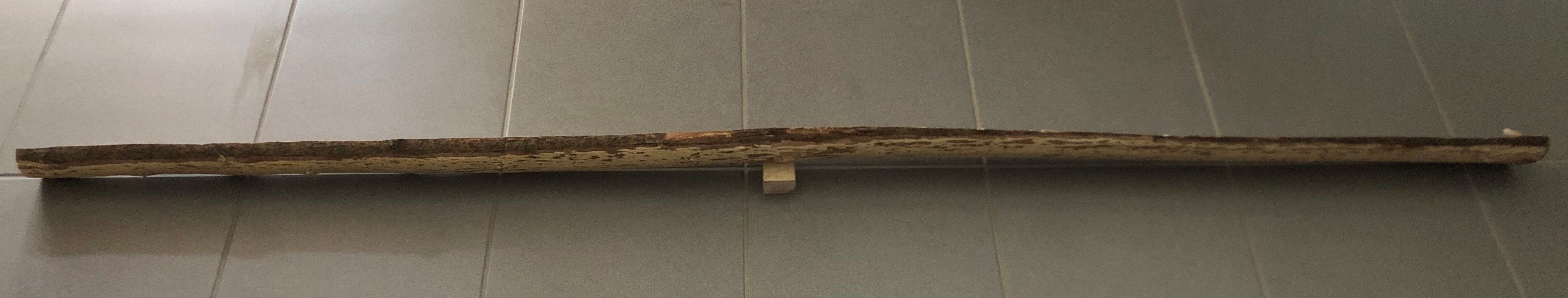

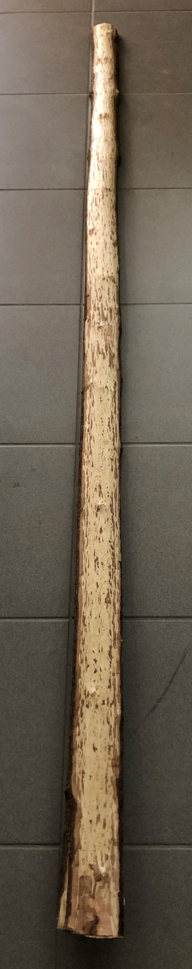

Ausgangsmaterial war ein ca. 180 cm langer Stave aus Hartriegel, der mir freundlicherweise von Bastian überlassen wurde (vielen Dank dafür), schön gerade gewachsen aber dafür auch mit massig Ästen in den biegenden Wurfarmbereichen, siehe Bilder.
Stave Bauchansicht
Stave Bauchansicht
Stave Rückenansicht
Stave Rückenansicht
Stave Seitenansicht
Stave Seitenansicht

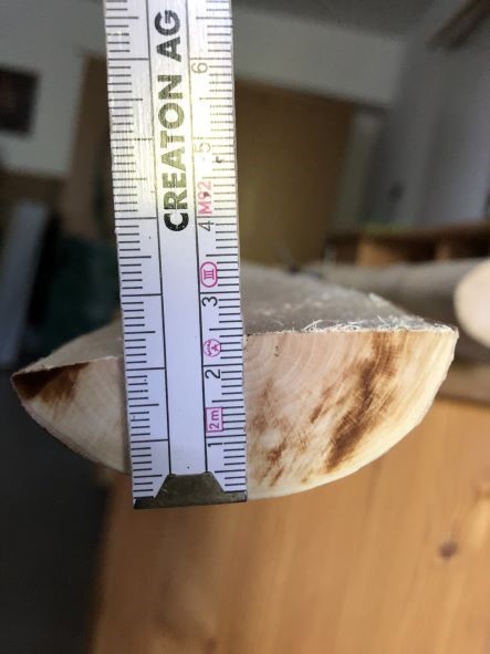

Stirnseite mit Maß
Stirnseite mit Maß

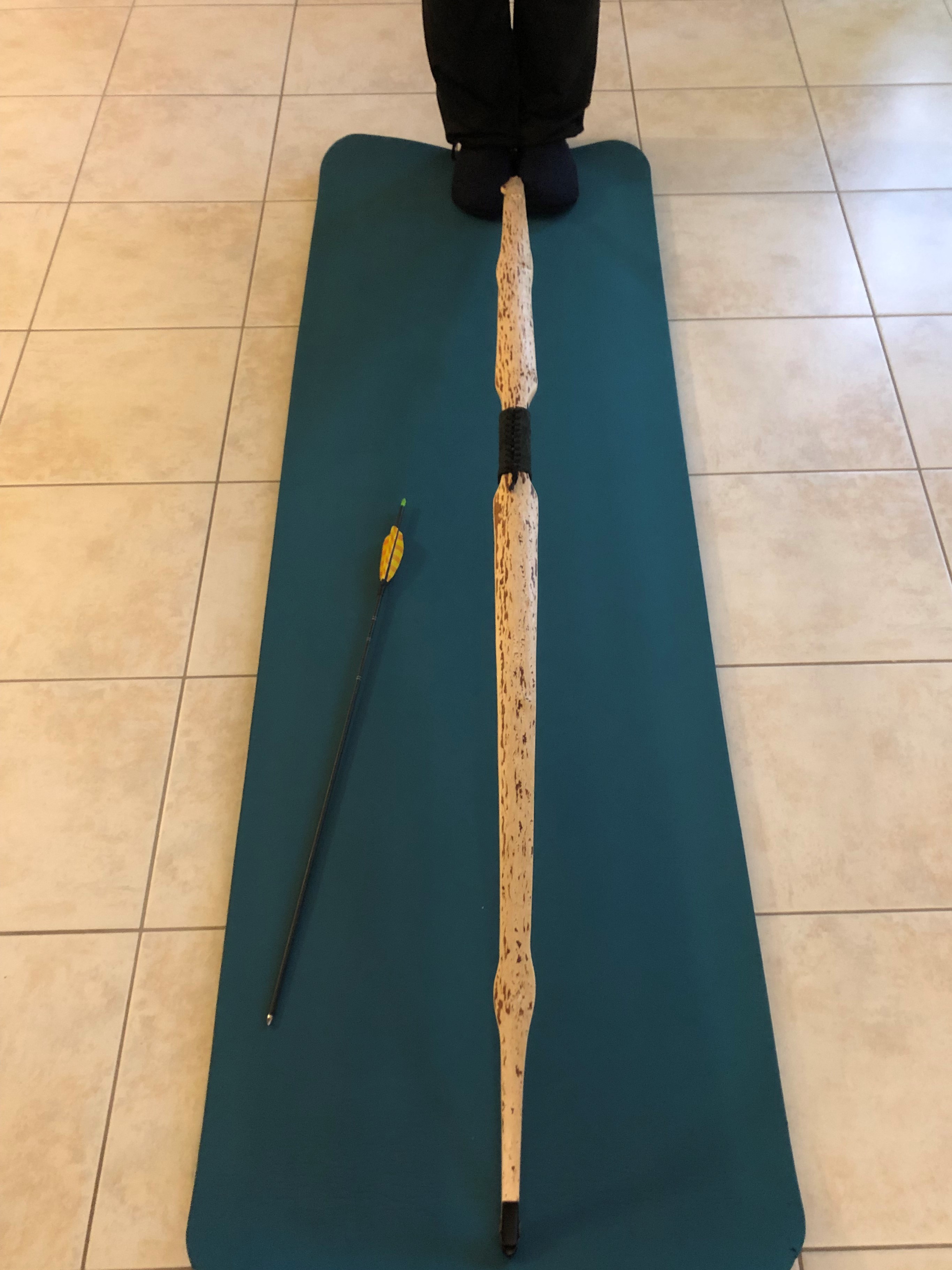

Rückenansicht
Rückenansicht
Bauchansicht mit Sehnenlage

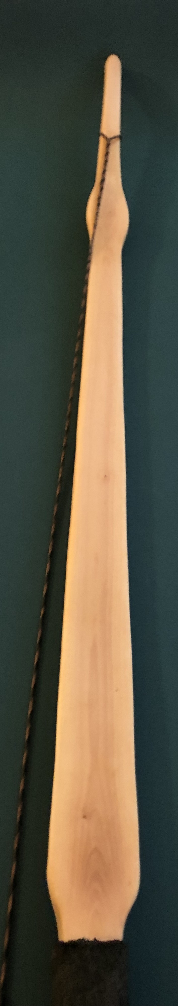

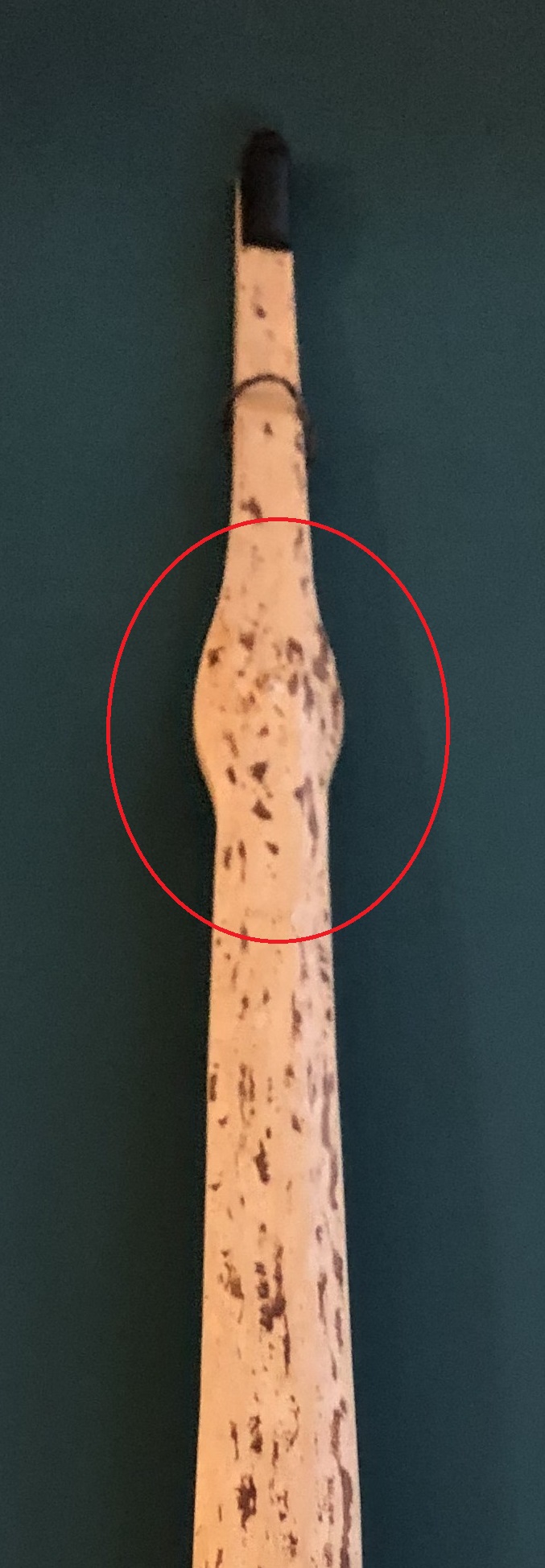

WA oben, Bauchansicht

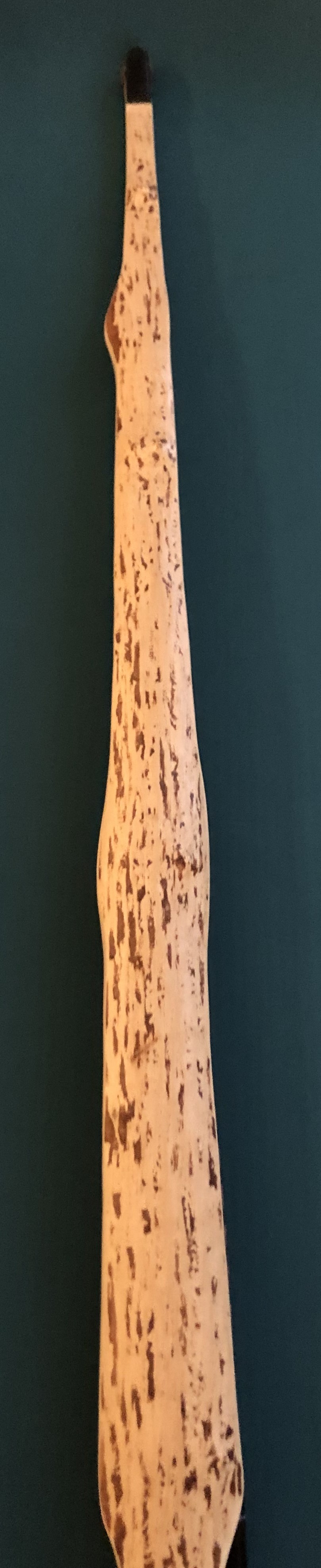

WA oben, Rückenansicht

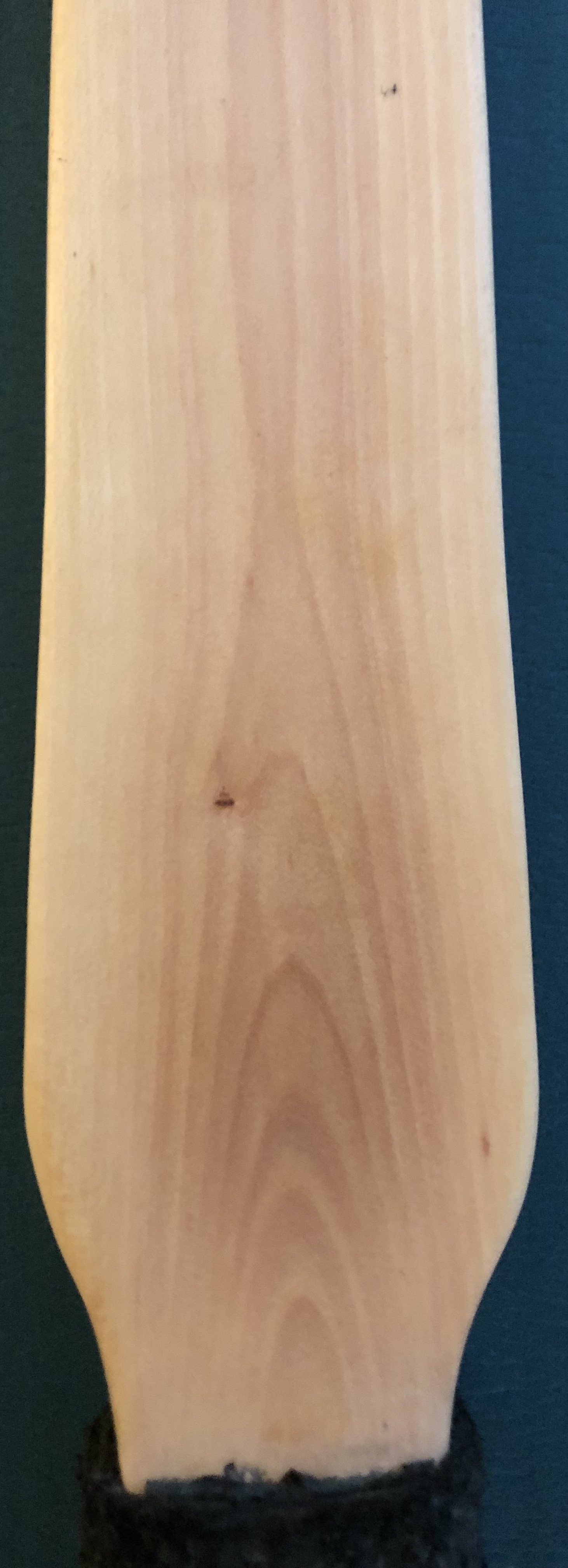

WA unten, Bauchansicht
WA unten, Rückenansicht

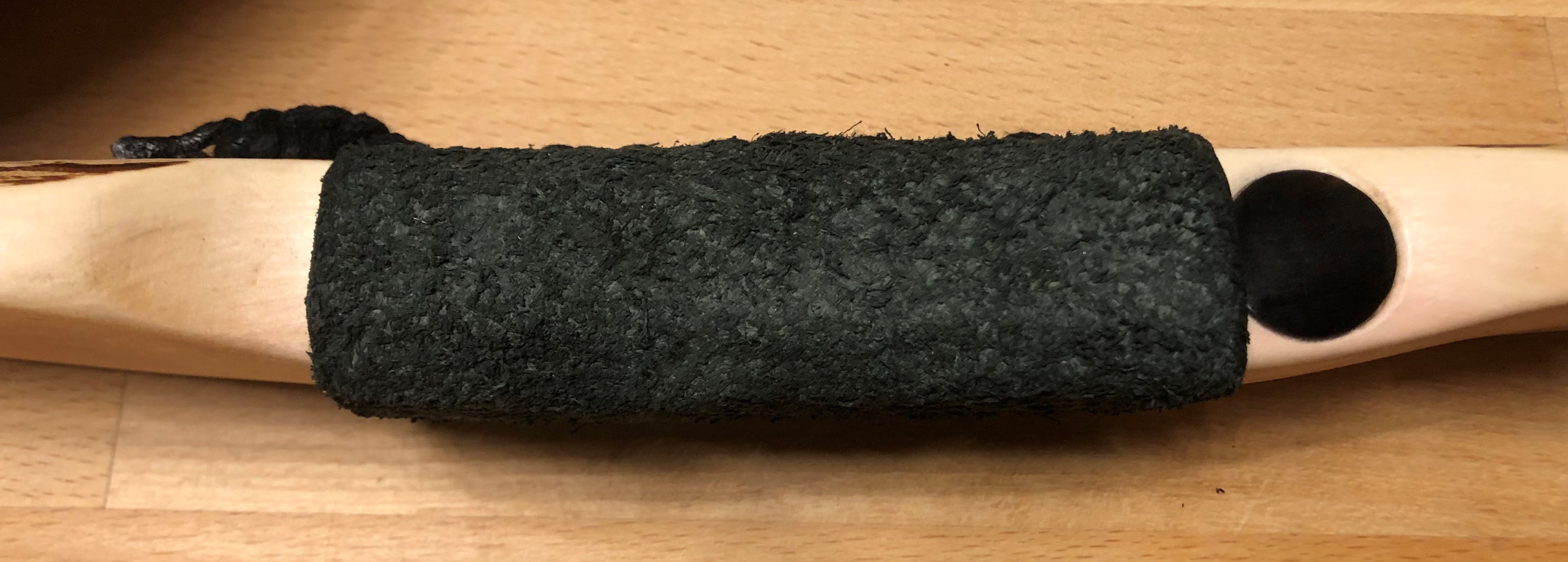

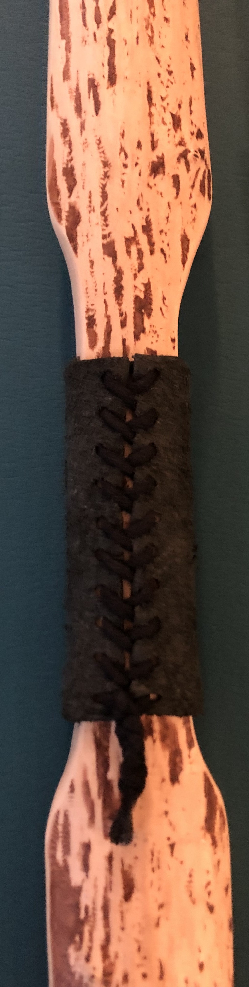

Griffleder Rückenansicht
Griff seitlich mit Arrowpass

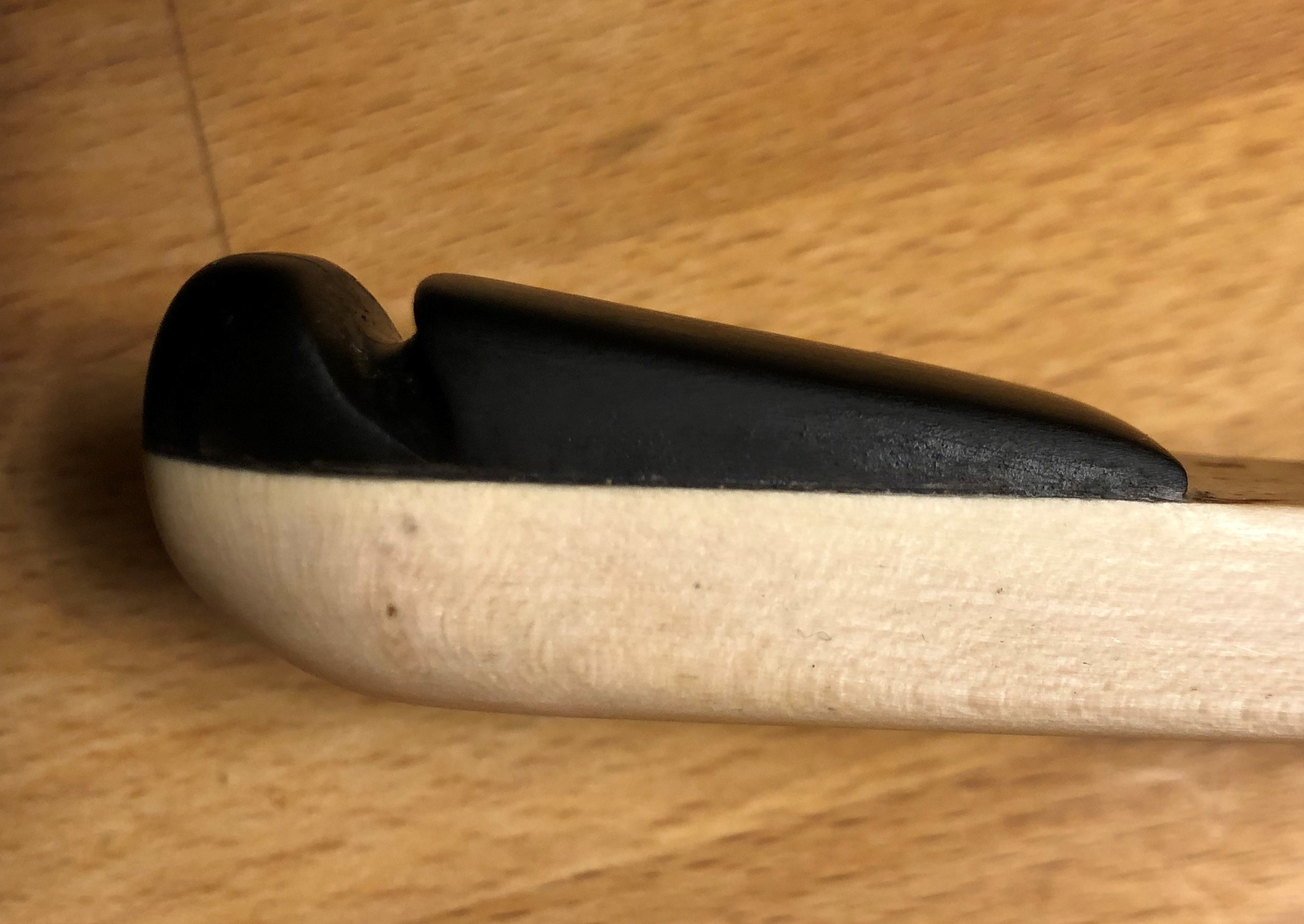

Nock-Overlay oben
Nock-Overlay oben
Nock-Overlay unten
Nock-Overlay unten

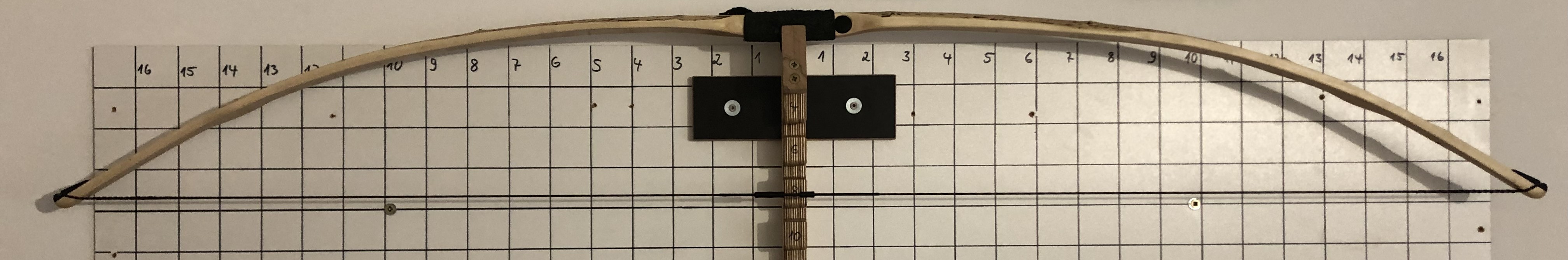

abgespannt
abgespannt
Standhöhe
Standhöhe
Standhöhe Tillerstock

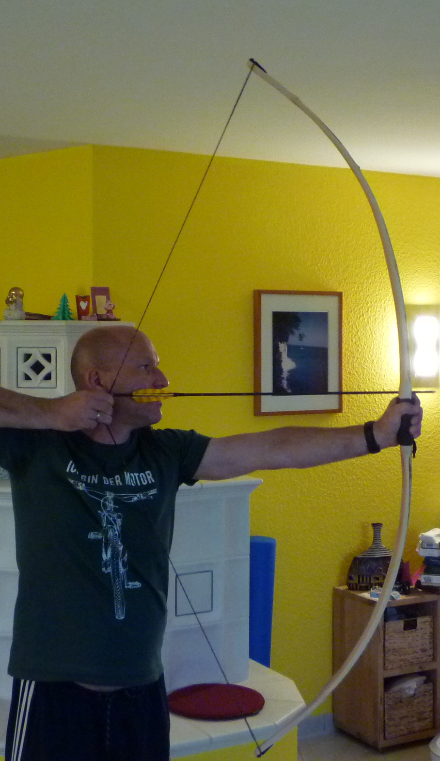

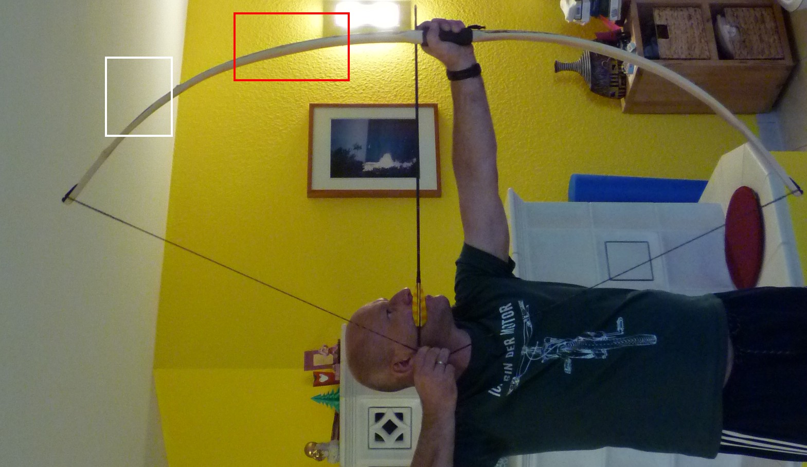

Auszug
Auszug

Re: Flachbogen Hartriegel "Strong Pimple"
Der sieht gut aus.
Im weiß markierten Bereich etwas zuviel Biegung, im rot markierten Bereich etwas zu wenig Biegung. Aber nix dramatisches.
Insgesamt Daumen hoch.
Sieht gut aus was du da aus meinem Rohling gezaubert hast ;)

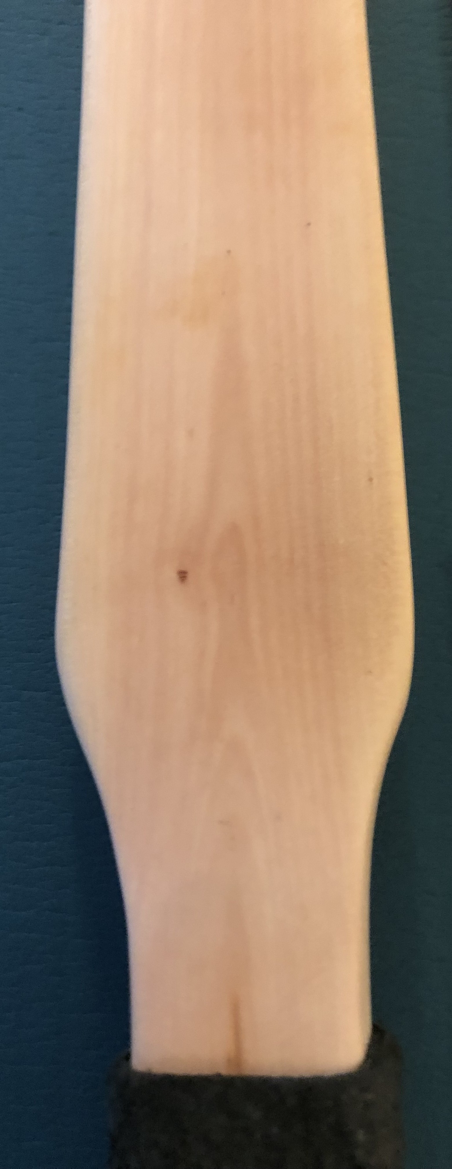

Würde hier aber allgemein die Übergänge fließender gestalten (Bereich WA, Übergang Bauch/Rücken)
Sieht vllt nur so aus aber wenn man ihn von der Seite sieht, sieht er no bissl kantig aus :P
Und als kleiner Tipp für die anderen Hartriegelrohlinge:
Hier brauchst keine so starken Verbreiterungen der WA im Bereich von Astaugen.
Ich lass bei meinen Hartriegelbögen meistens gar nix oder wenig stehen, das verkraften die Keulen..
Ist wahrscheinlich auch der Grund warum der Bogen sich im Bereich NACH dem Astauge mehr biegt ;) (weiße Markierung in Neumis Bild)
Gruß Basti

Vielen Dank für Eure Rückmeldungen. Freut mich, dass Euch der Bogen gefällt. Den etwas zu starken Bereich im oberen Wurfarm habe ich noch etwas bearbeitet, der Schwachstelle etwas weiter Richtung Wurfarmende bin ich mit der HLP zu Leibe gerückt und etwas getempert habe ich auch noch. Der Bogen hat dadurch noch etwas an Zugkraft gewonnen, liegt jetzt bei knapp 80#@28 Zoll. Hätte gerne noch die Enden geflippt, da das bei Hartriegel aber ohnehin nicht einfach ist und der obere WA 15 cm vor dem Ende einen Ast hat, habe ich vorsichtshalber darauf verzichtet.
