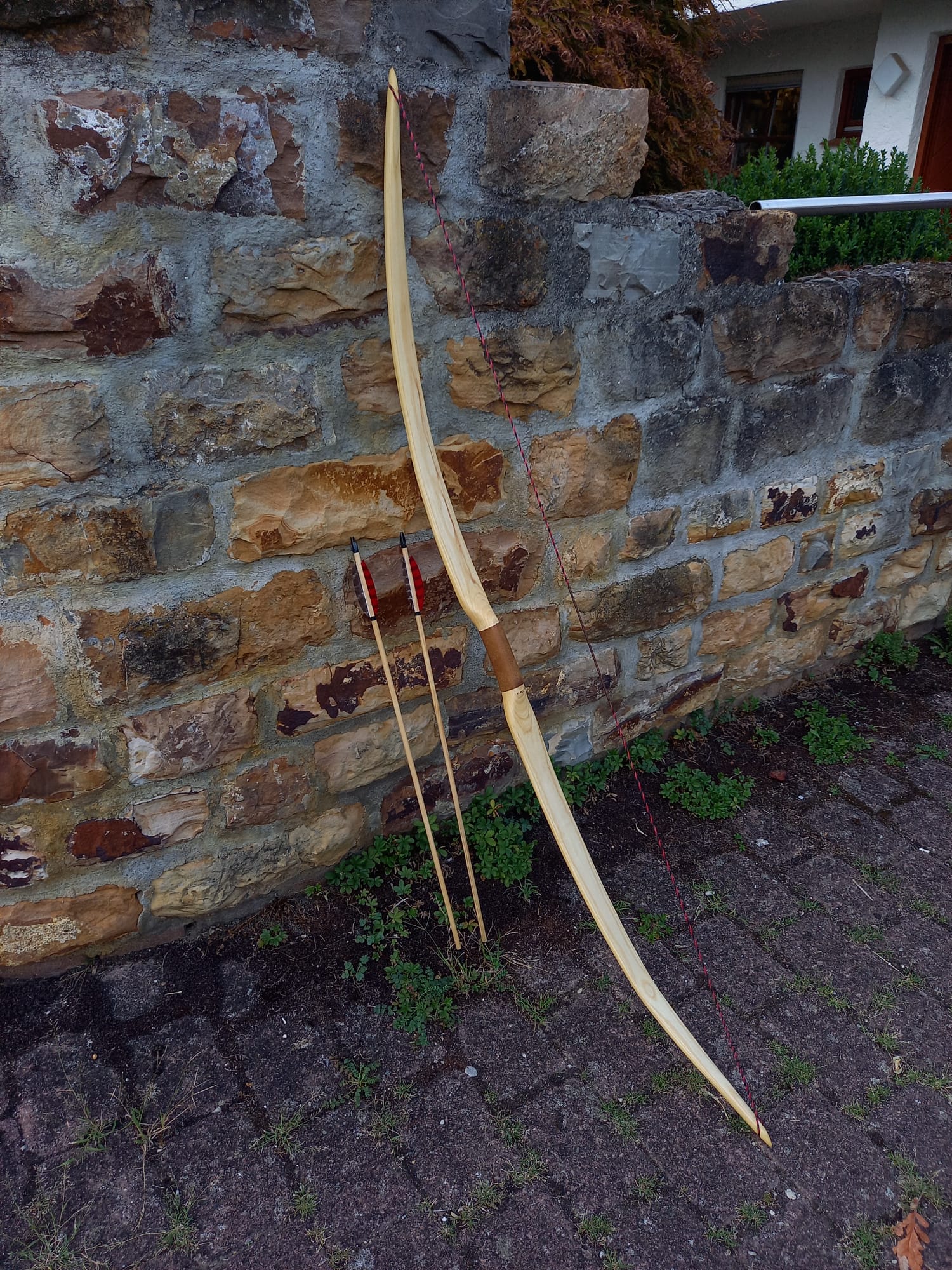

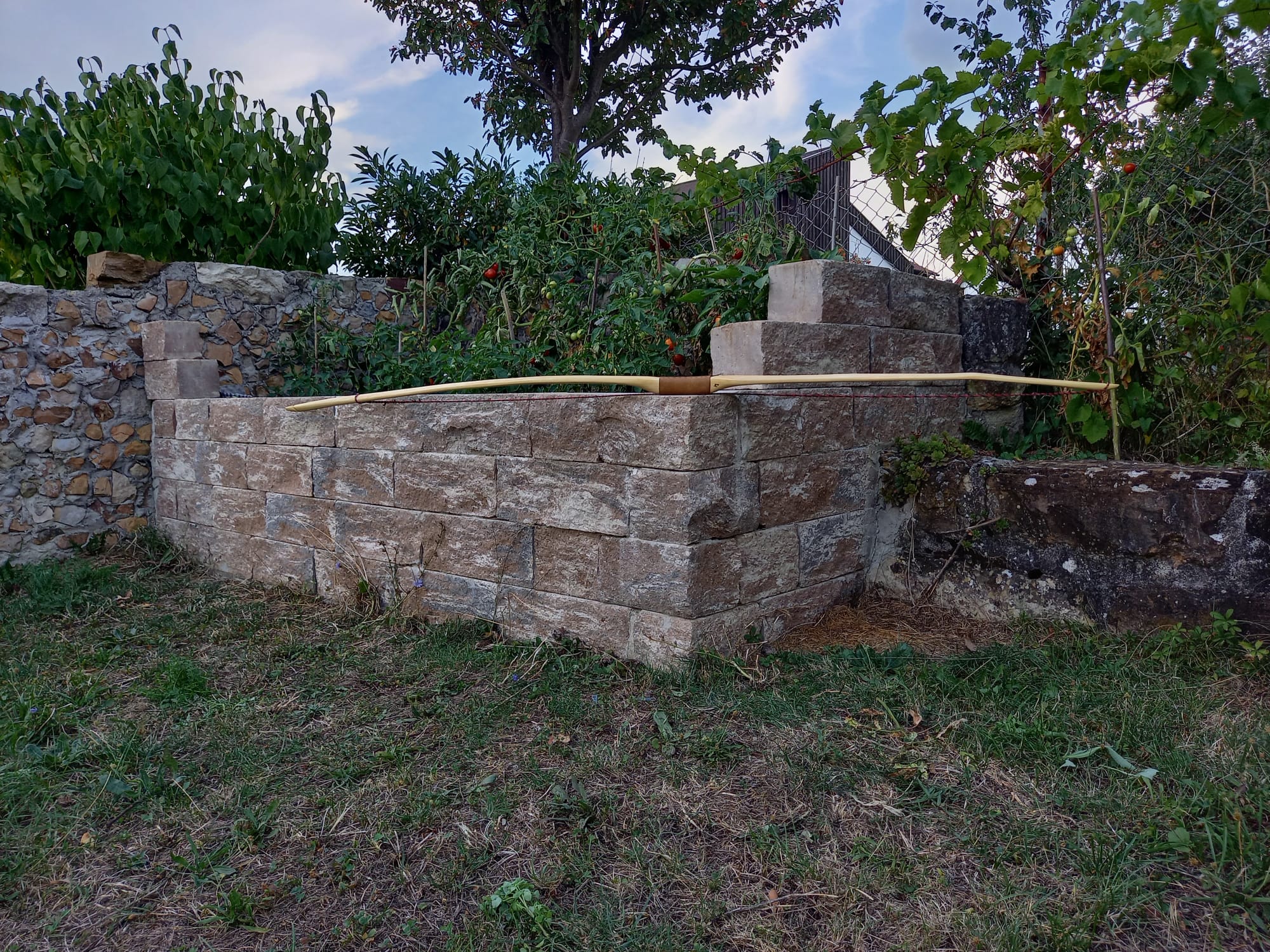

Hallo Zusammen,
Hab nach meinem Urlaub in Kroatien auch mal weitergeschnitzt..
Holz: Esche (01/2021)
NtN: 170cm
Gewicht: ca 600g (Griff sehr breit und massiv gebaut)
Zuggewicht: 55# @ 28"
Sehne: Dacron 14 Strg
Finish: 3 x Leinölfirnis, 1x Bienenwachs
Ich war echt positiv überrascht. :)
Dachte zuerst, dass der Bogen bei dem Gewicht langsamer wirft.. Ist aber gar nicht so, geht ab wie schmidskatz ;D

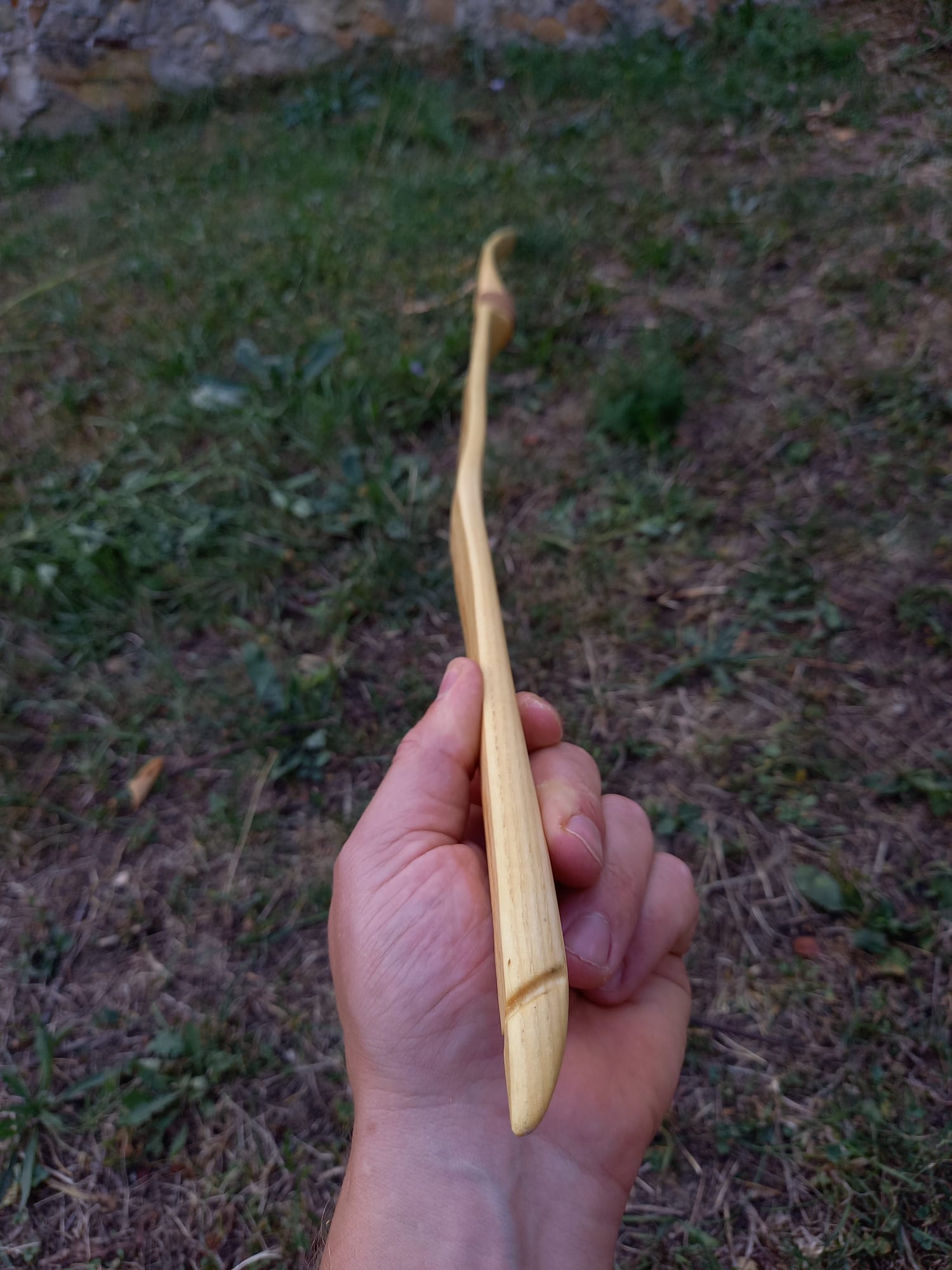

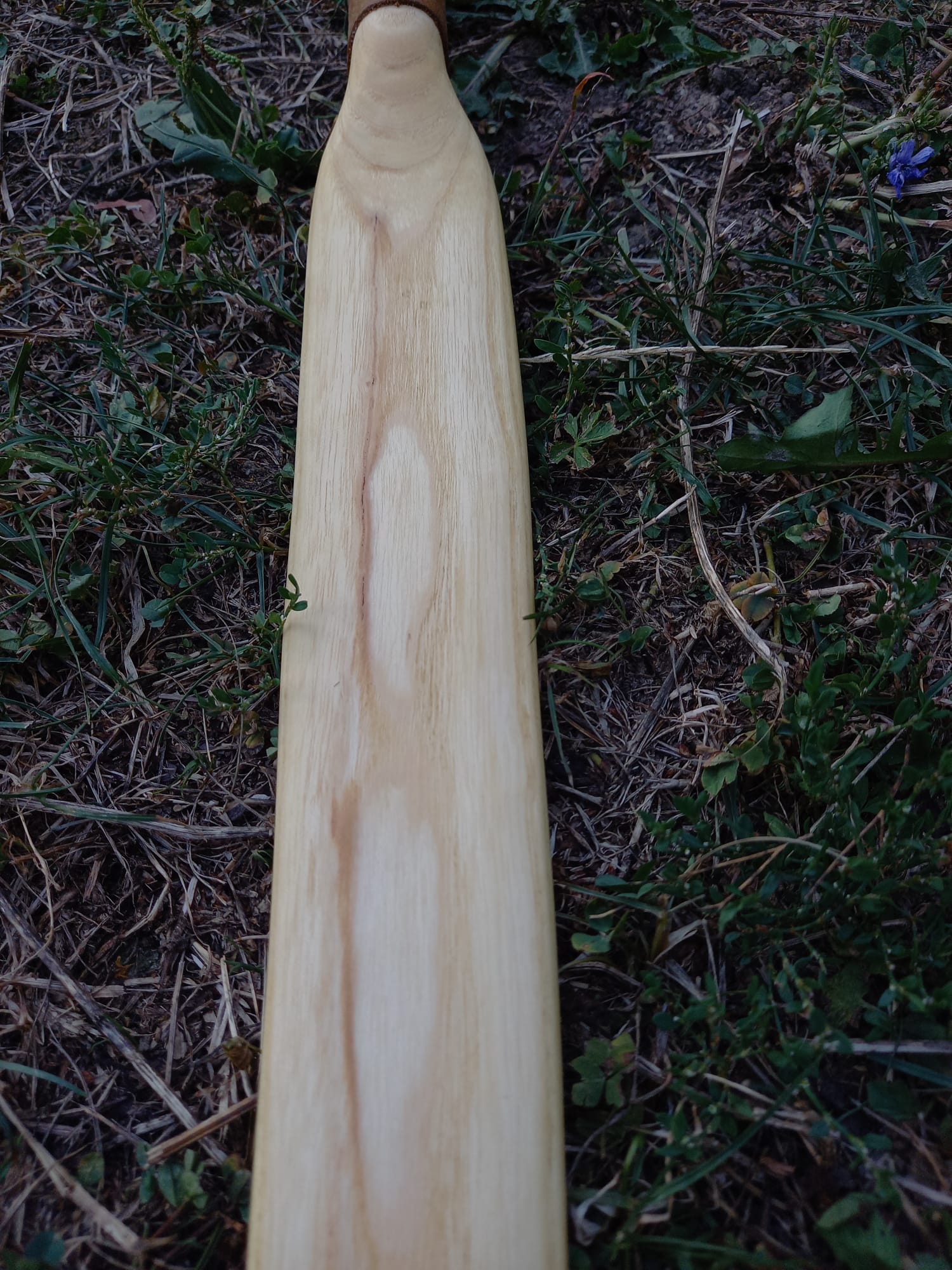

Wo ich zuerst unsicher war: am untere WA war unter dem letzten Ring am Bogenbauch eine braune Stelle, sah faulig aus. Hat aber dann keine Probleme gemacht.

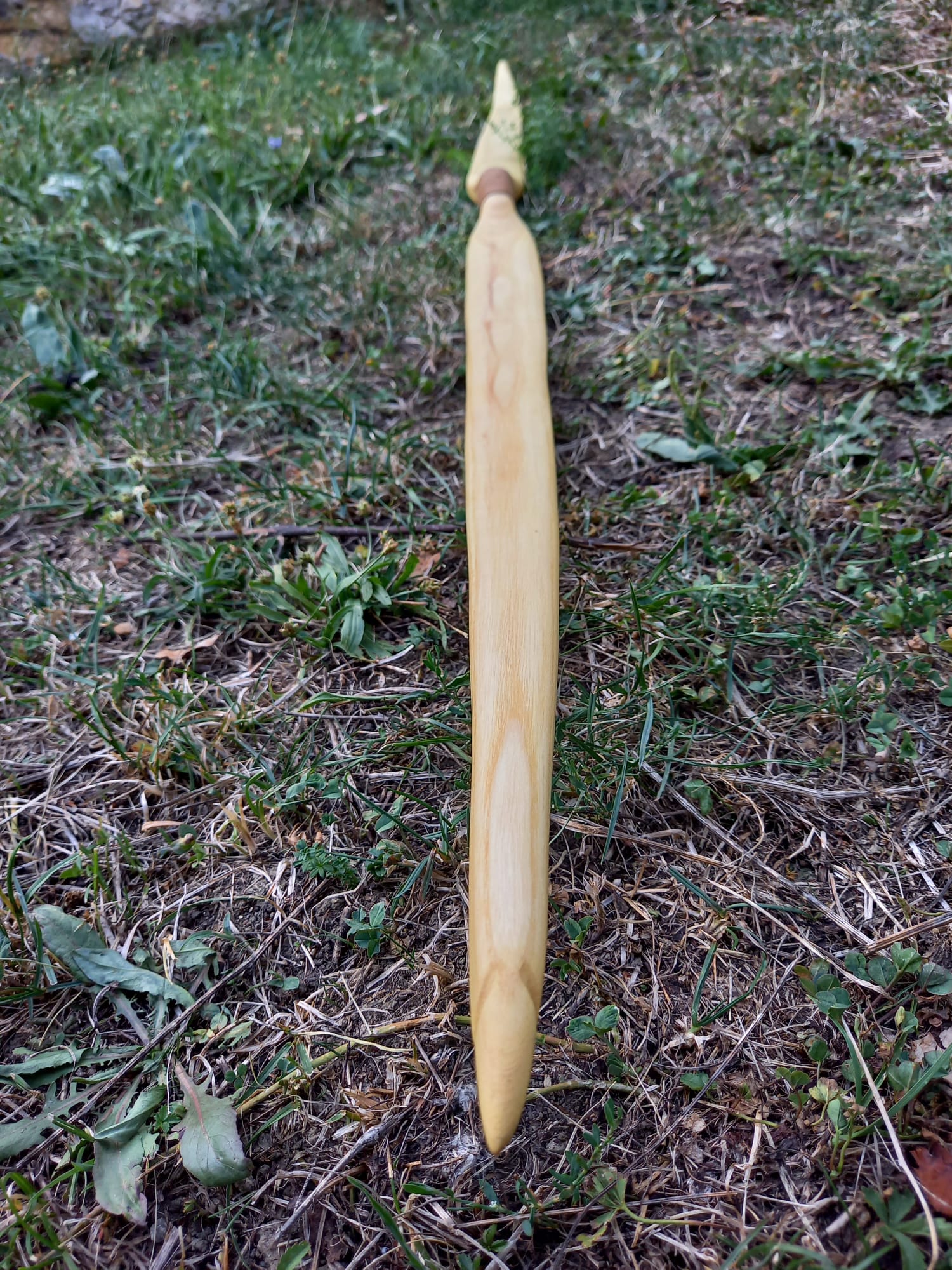

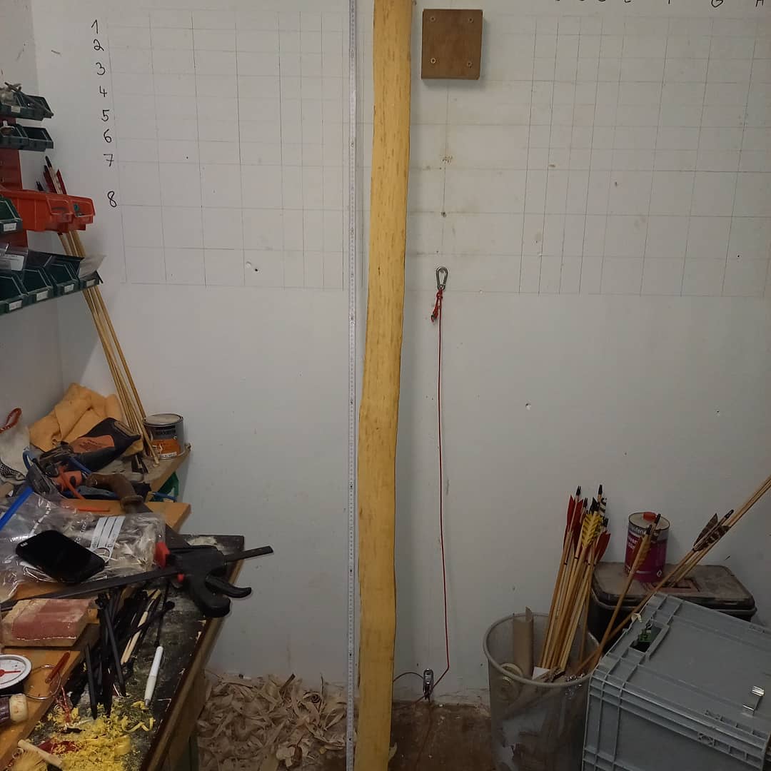

Der Rohling
Der Rohling
Die "faulige" stelle
Deflexe Stelle am unteren WA

Deine Bögen haben nen richtigen Wiedererkennungsfaktor ;D
Wirklich schön, und ein richtig geiler Tiller :o
Hat diesmal ne andere Kamera hergehalten?

Gefällt mir auch gut!
Aber dieser unruhige Hintergrund bei einigen Bildern ist für die Katz! Verfälscht die Ansicht. Es geht ja um den Bogen und nicht um die Landschaft! ::) ::)
Wer ein wenig Deko oder Ambiente braucht: ein Bild dazu reicht m. M..
Das Auszugs-Bild vor der Garagenwand ist dagegen optimal.

@Jo: Dachte ich mir, dass sowas bei dem ersten Auszugsbild kommt, deshalb hab ich extra für dich noch eins vor der Garage gemacht ;) :D

Sehr schön!
Tipp zu den Sehnenkerben: Lass sie sich zum Bauch hin v-förmig erweitern! Bedenke auch die Stellung der Sehne im Vollauszug!

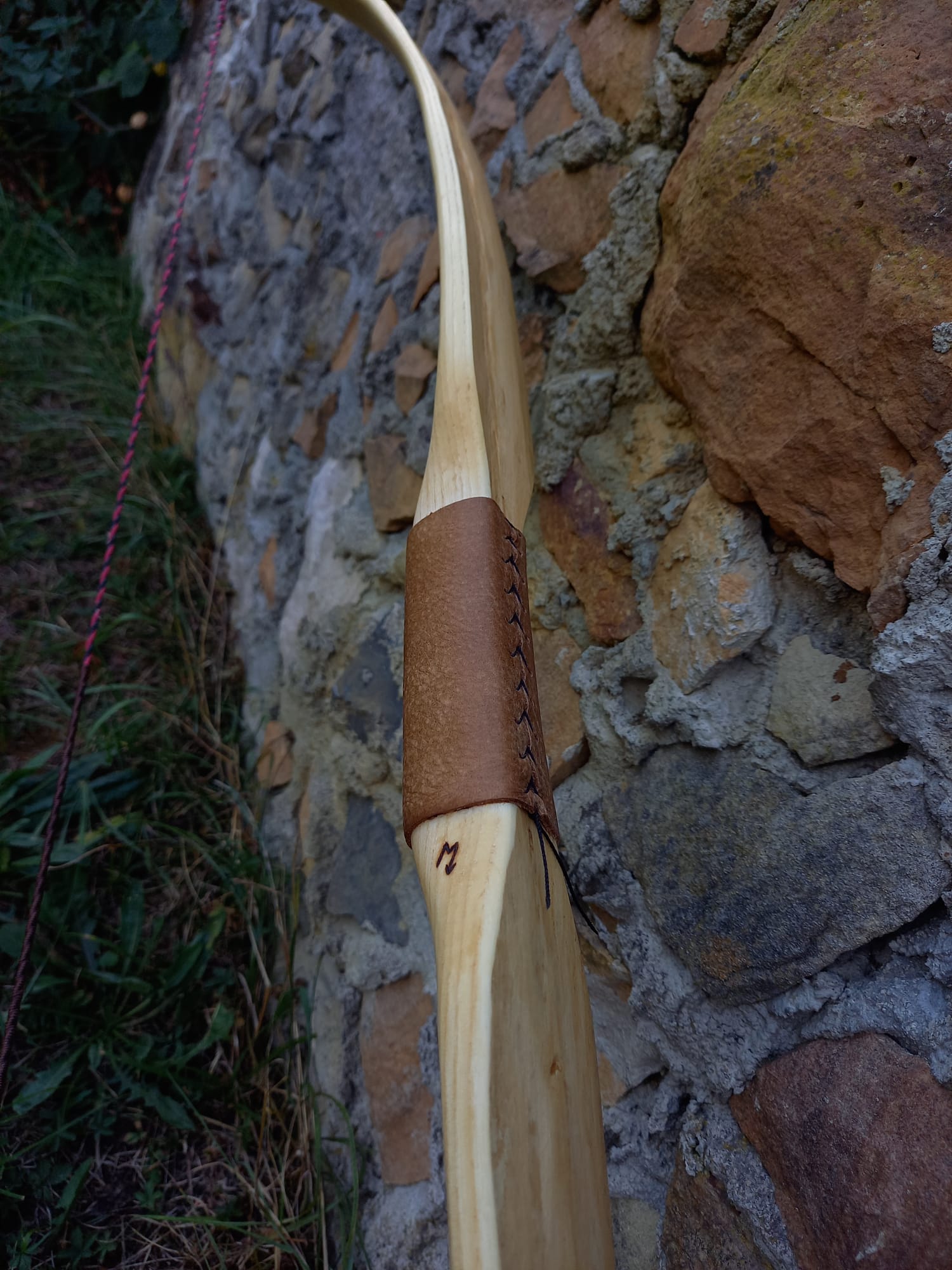

Schönes Design gut umgesetzt.
Wie breit sind die WA nach den fade outs Max?
Beiträge: 1580
Hat gedankt: 67 Mal
Hat Dank erhalten: 108 Mal
Re: Esche 55# @28"
Nach den Fadeouts 45mm, dann ca 1/3 der WA gleich bleibend und in den letzten 2/3 pyramidal
