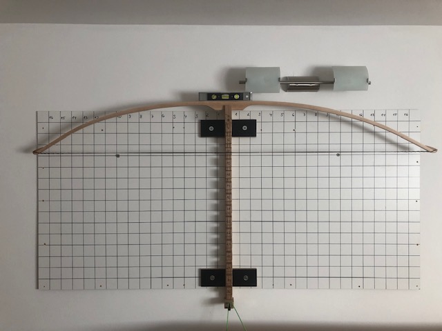

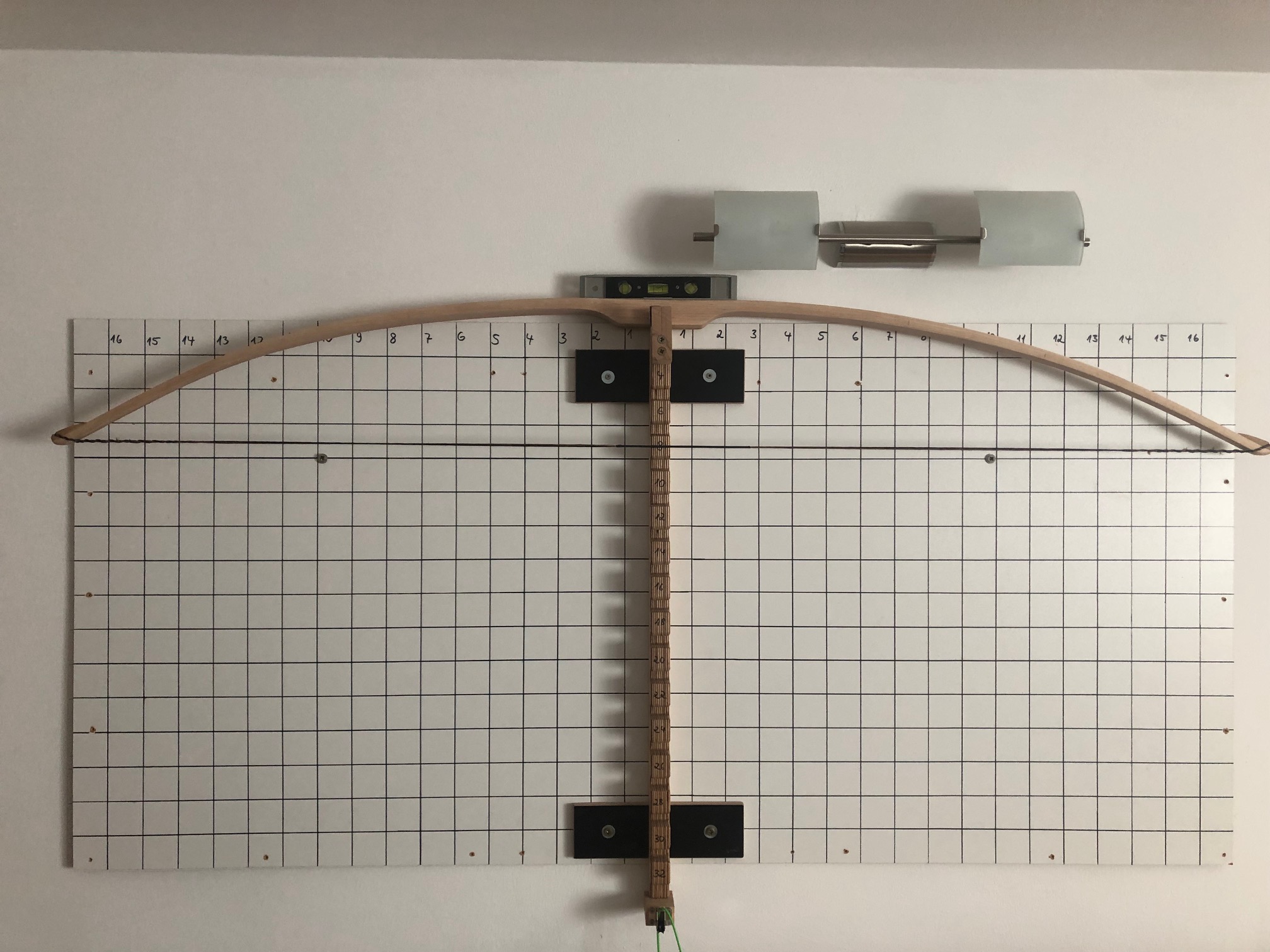

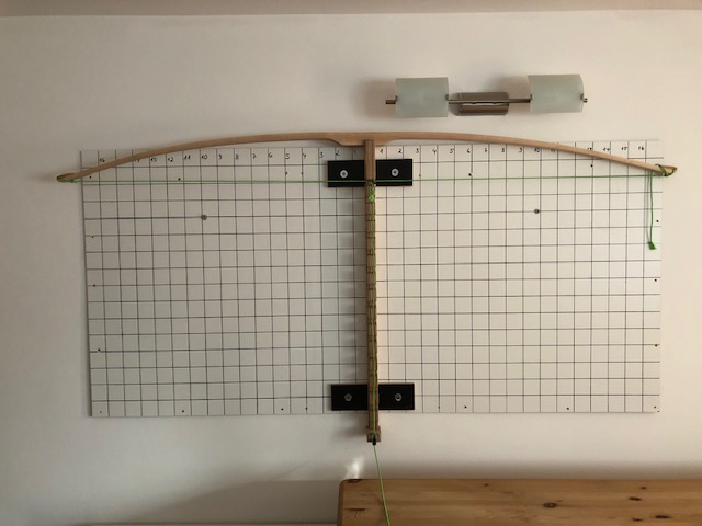

Guten Abend,
habe vor lauter Frust über ein anderes Projekt parallel mit dem Bau eines Hickory-Langbogens begonnen.
Die Daten:
Material: Kantel aus Hickory mit stehenden Jahresringen
Form: leicht pyramidal
Länge (NTN): 70 Zoll
angestrebtes Zuggewicht: 60 Pfund bei 28 Zoll Auszuglänge
maximaler Auszug: 32 Zoll
Die Grobform ist herausgearbeitet und das Bodentillern ist abgeschlossen.
Habe Fotos vom abgespannten Bogen, bei Standhöhe von ca. 4 Zoll und vom Auszug bei 14 und 16 Zoll beigefügt (links ist jeweils der untere, d.h. kürzere WA).
Wie ist Eure Meinung zum Tiller?
Vielen Dank,
Heiko

Tiller sieht gut aus, wie ist die Breite der WA?
32 Zoll Auszug mit steifen Griff wird zu viel sein.

Re: Hickory-Langbogen Tillermeinung
Ja das mit dem Auszug wird sich nicht ausgehen. Sind die Hickorykanteln nicht normal 1,9m? Da wirst du leichte Recurves bzw geflipte Enden brauchen. Und der Tiller sieht wirklich gut aus.
Servus,
danke für die Antworten. Die WA sind an den FA 35 mm breit und verjüngen sich zu den Tips bis auf 12 mm.
Die maximale Auszuglänge habe ich nicht willkürlich gewählt. Mein Auszug liegt bei ca. 31 Zoll, ergo sollte der Bogen bei dieser Auszuglänge nicht schon an der Belastungsgrenze sein…
Servus, wie gesagt mit diesem Design sind keine 31“ Auszug möglich, das liegt am Sehnenwinkel an den Tips da sollen 90 Grad nicht überschritten werden sonst Stacking. Das Holz macht das schon mit, Lösung du biegst die Enden ein wenig, aber nur die letzten 5 bis 10 cm, dann passt der Sehnenwinkel (s.Beitrag von Bogenbas)

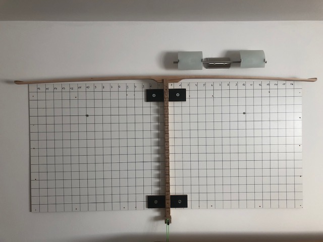

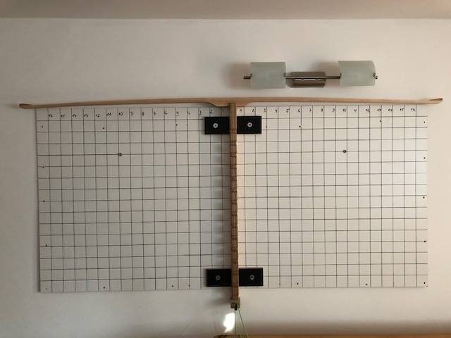

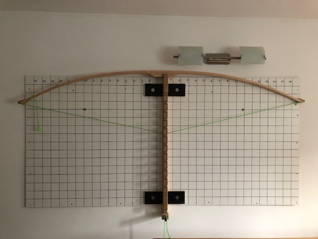

So, heute ging es mal wieder ein wenig weiter.
Standhöhe ist erreicht.
Ich denke, dass der Tiller schon ganz in Ordnung ist, allerdings habe ich den Eindruck, dass der untere Wurfarm (auf den Bildern links) im Verhältnis zum oberen etwas mehr biegt.
Oder wirkt das nur so, weil er kürzer ist?
Die Sehnenlage passt ebenfalls.
Der Bogen hat beim (bisherigen) maximalen Auszug von 18 Zoll jetzt 25 Pfund Zuggewicht.
Werde erst einmal weitermachen, bis ich bei 28 Zoll Auszug angekommen bin und dann entscheiden, ob ich es dabei belasse oder die Enden flippe, um den Sehnenwinkel unter 90 Grad zu halten.

Tiller sieht gut aus, um Festzustellen ob der untere WA mehr biegt kannst du ja auf Standhöhe den Max. Sehnenabstand je WA messen, der sollte beim Oberen minimal höher sein (0,5 cm als grober Richtwert).
Ja sieht gut aus. Und ja, der linke Wurfarm scheint etwas schwächer zu sein als der rechte aber ich glaube zum Teil irritiert dich da auch nur der Schatten des linken Wurfarms.
Sicher? Ich bin eigentlich der Ansicht das schnabelkanne es richtig geschrieben hatte. Der stärkere Wurfarm drückt ja den schwächeren mehr in die Biegung. Was ja bedeutet dass der Abstand zur Sehne beim schwächeren Wurfarm größer ist. Und somit soll der untere Wurfarm den kleineren Sehnenabstand haben.Ravenheart hat geschrieben: ↑22.06.2022, 08:54 Größerer Sehnenstand bedeutet, der WA ist stärker (und damit schneller), und das soll der UNTERE sein!![]()
Ja, da sind dem Raben die Pferde durch gegangen. Schnabelkanne liegt goldrichtig, der Abstand beim OBEREN WA muss in der Regel größer sein.
Der steifere WA ist der untere und biegt somit weniger.
na Gott sei Dank habe ich nicht sofort damit begonnen, den unteren Wurfarm noch weiter zu schwächen

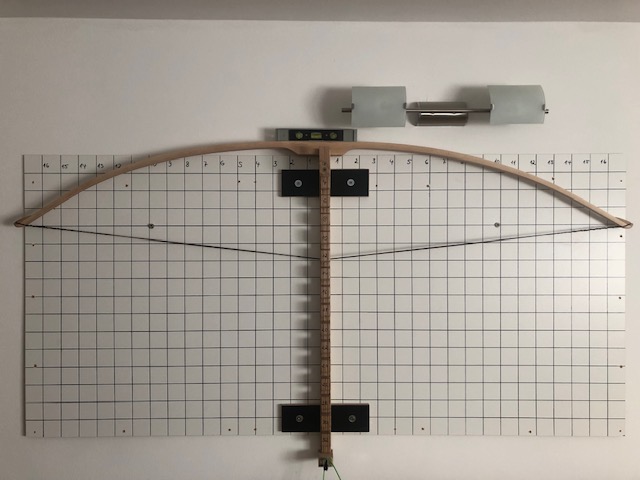

Habe heute ein wenig weiter gemacht. Auf Standhöhe hat der Bogen am unteren Wurfarm ca. 3mm weniger Sehnenabstand als sein Gegenpart.
Der Auszug bei 18 Zoll sieht für mein ungeübtes Auge ebenfalls ganz gut aus.
Aber Anregungen und Kritik sind natürlich willkommen
Kann bzw. sollte ich weiter ausziehen?
Der rechte Wurfarm müsste noch weiter geschwächt werden, der ist zu stark. Der linke Wurfarm hebt auch ab.
