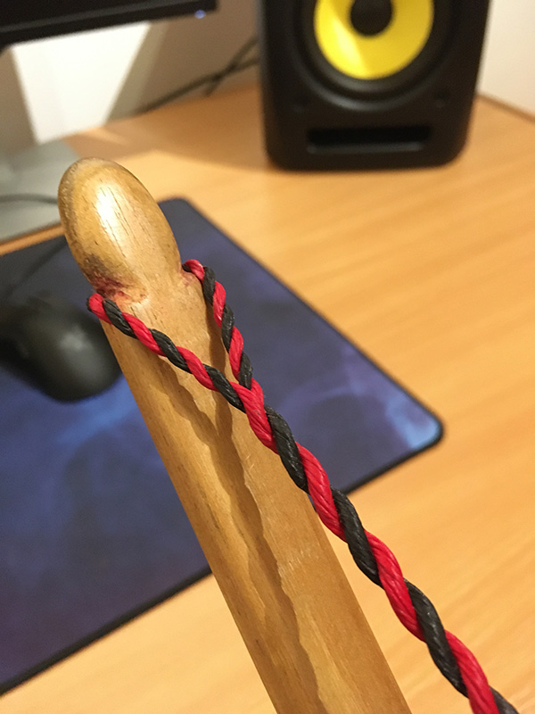

Ich habe einen Holzbogen, der hatte mal eine Sehne mit gewisser Standhöhe des Bogens wie der Macher es vorgesehen hatte. Später hab ich die Sehne verloren und mir eine neue besorgt. Flämisch gespleißt, leider zu kurz. Kann ich die Sehne durch Auftrennen und wieder Zusammenflechten an einem Öhrchen um vielleicht einen Zoll verlängern? Ausdrehen bringt schon nichts mehr, da bin ich schon recht weit.
Alternativ könnte ich auch eine zu lange Sehne nehmen und diese kürzen. Eigentlich hatte ich gar keine Lust mich mit Sehnenbau zu beschäftigen, mir erscheint das Gefummel mit der Länge unspaßig, aber scheinbar ist es nicht so einfach die richtige Sehen zu kaufen. Wenn ich beim Versandhandel für die Bogenlänge 70 und 72 Zoll Sehnen kaufe, ist mir die eine zu kurz und die andere zu lang. Eindrehen bringt mich jeweils nur ein Stück in die richtige Richtung, find ich aber auch nicht ideal, weil ich dann ja aufpassen muss, dass sie sich nicht wieder ausdreht.

Neue bauen ist weniger Aufhau als dran rummachen

Sehe ich auch so! Hab mal eine geändert, lohnt sich nicht.
Tipp: Baue eine, die an einem Ende ein Öhrchen hat und befestige das andere Ende per Bogenbauerknoten.
Re: Flämisch gespließte Sehne zu kurz - kann ich die verlängern?
Kann ich nur zustimmen, geht am schnellsten und kannste irgendwann auch blind.Ravenheart hat geschrieben: ↑10.06.2022, 10:34 Tipp: Baue eine, die an einem Ende ein Öhrchen hat und befestige das andere Ende per Bogenbauerknoten.
Wenn deine jetzige Sehne zu kurz ist UND einen doppelten flämischen Spleiß hat, kannste auch ein Öhrchen auftrieseln das Ende verknoten und dann mit nem Bogenbauerknoten befestigen.
Sollte theoretisch etwa 6-8 cm mehr Länge bringen.

Bogenbauer-Knoten an einem Ende funktioniert! Aber gleich das nächste Problem: Das andere Öhrchen ist für meinen Bogen irgendwie zu groß:
Gibt es da vielleicht eine Möglichkeit das Ohr zu verkleinern ohne dass ich alles aufdröseln muss?
hmm... Zwei Möglichkeiten:
1. Auch aufdröseln und enger machen, dazu musste aber wissen wie eine flämischer Spleiß gemacht wird
2. Achterwicklung mit Nylongarn vom spitzen Ende nach oben, das lässt sich aber schwer wieder ändern
Ich persönlich würde Variante 1 wählen.
Dazu kannste dir das hier mal anschauen: https://www.youtube.com/watch?v=wHKg1hwdtmE ist schön ausführlich
... von Variante 3, dem Nacharbeiten der Sehnenkerben würde ich abraten.
Beste Grüße
Kidaru
Beste Grüße
Kidaru

Die Nocke (Sehnenkerbe) sieht auch nicht optimal aus,
zeig mal ein Bild der Nocke von der Seite.

Ja, aber Material wegnehmen sollte immer der Lösung letzter Schritt sein, weil dreimal abgeschnitten ist immer noch zu kurz.schnabelkanne hat geschrieben: ↑11.06.2022, 12:08 Die Nocke (Sehnenkerbe) sieht auch nicht optimal aus,

Ich habe ja nicht gesagt abschneiden, nur die Kerbe sollte ja seitlich schräg vom Rücken zum Bauch verlaufen, das sieht hier nicht so aus.
Nehmen wir es als Punkt 3 in die Korrekturliste auf, je nachdem was Chris sich zutraut
. Bestenfalls wird damit ein Sehnenfresser vermieden.

Das Öhrchen lässt sich Problemlos mit einer Öhrchenwicklung a la Endlossehne verkleinern!

Die Sehnenkerben sehen nicht gut aus, das stimmt. Beim Auszug liegt die Sehen schon drin, aber auf Standhöhe knickt die Sehne über einen Winkel. Nicht gut, hat aber früher jahrelang gehalten. Mittlerweile denk ich mir schon fast, da will ich gar nichts machen. Der Bogen ist schon relativ vermurkst, macht nicht so viel Spaß beim Schießen, scheint sich mittlerweile sogar ein bisschen in der Hand zu drehen. Eigentlich will ich damit vor allem wieder für das höhere Zuggewicht fit werden und dann ein neues Stück anschaffen.
Die Öhrchenwicklung scheint gut zu klappen!

@schnabelkanne gutes Auge! Sieht so aus als würde die da gerne runter!
