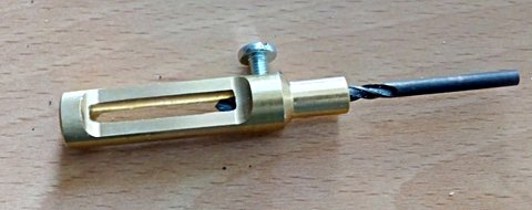

Ich habe mir dafür den die einfache Bohrhilfe von Arrow Fix besorgt... und muss sagen, dass die Bohrungen exakt zentrisch ausgeführt werden..

Dann ist das Bohren mit dem Arrowfix-Schaftloch-Bohrwerkzeug für mich eine gute Methode, musste eine Weile suchen, bis ich einen Händler gefunden hatte. Kostet um die 20 Euro.

@windkanter, der Schaftlochbohrer kommt aus Fellbach ;-), siehe hier:
Direktbeschaffung dort kein Problem

Bei Ribos/Österreich habe ich den Arrowfix-Schaftlochbohrer auch angeboten gefunden. In der Arrowfix -website bekommt man keinen shop angezeigt, sondern unter "Info" eine Händlerliste die nicht aktuell ist. Nach Fellbach fahren kostet ungefär ebensoviel oder mehr Benzingeld wie der Versand und mehr Zeit, zumal ich bei Arrowfix erstmal direkt anfragen müsste, ob man verkauft, sonst gäbs die Händlerlíste nicht.

Arrowfix verkauft auch direkt, unter Info/preisliste (Info / Arrow-Fix Preisliste) siehst du die Preise, und direkt darunter (Bestellvorgang) die Details zur Bestellung oder direktl bei Helmut Dittrich anrufen... der beißt nicht...
