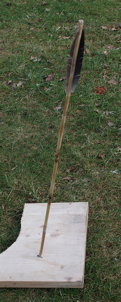

Auch bei dem Schilfrohr Arundo donax aus dem Mittelmeergebiet ist ein Vorschaft unerlässlich. Ich nehme gerne Robinie, Pflaumenholz und Goldregen.
Abbildung: Römerpfeil aus Arundo donax mit Vorschaft aus Obstbaumholz, in ein Holzbrett geschossen.
