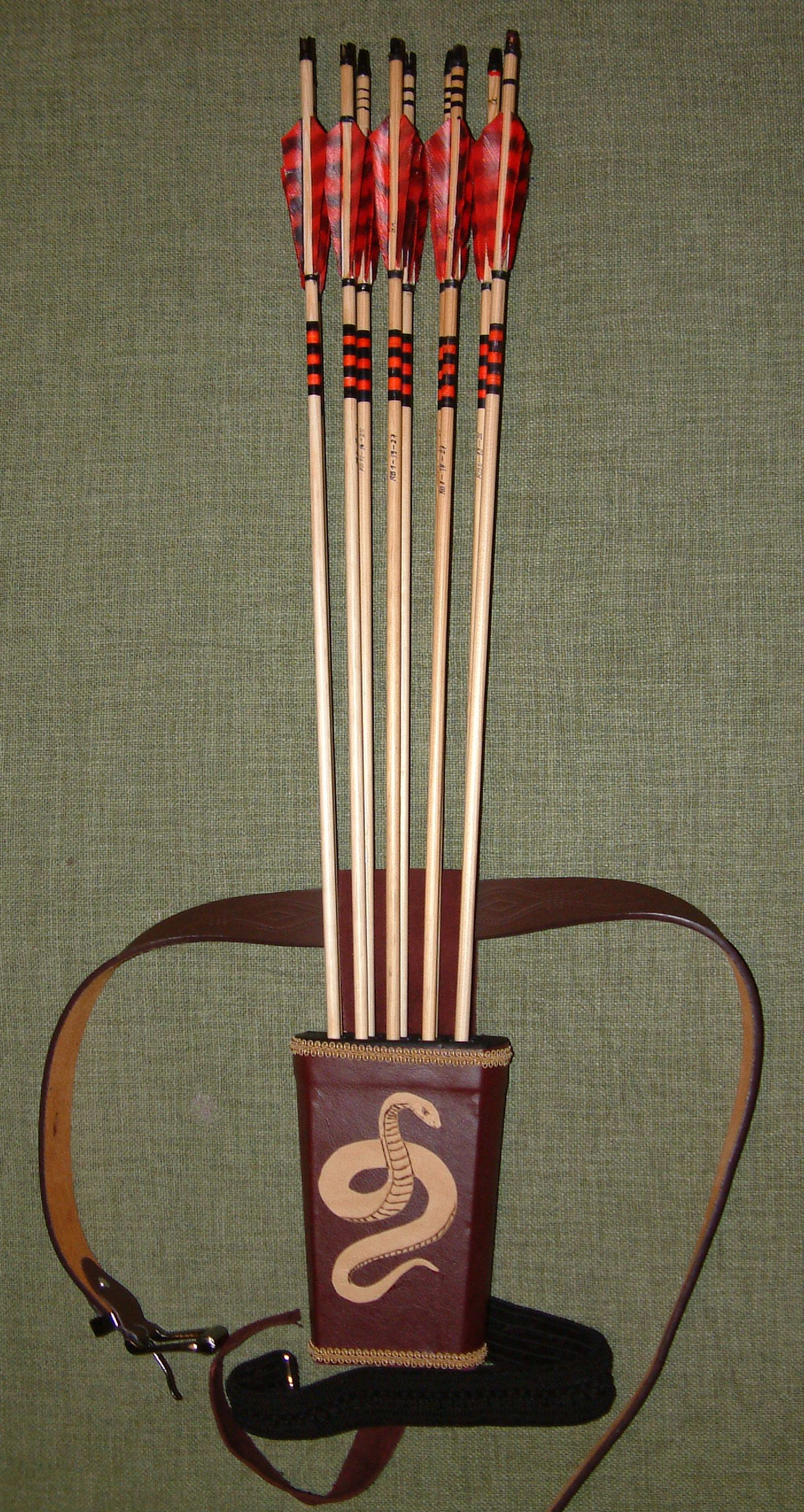

Re: Passende Holzpfeile für 25# Bogen
Ach was, das geht einfacher:
Ich hole mir einen Satz Fichtenrundstäbe aus dem Baumarkt, 8 mm, 1m lang, gerader Faserverlauf, schnurgerade. Aus 50 Stück ausgewählt sind es ca. 10 %, die diesen Kriterien entsprechen.
Spine: gefühlt in Richtung weich, immer gleiche Länge, z.B. 50 cm, abgreifen und biegen, passt. Ich kann natürlich den Spine nachmessen.
Länger lassen = weicherer Spine. 70 grain-Spitze ist eine gute Idee.
Ich würde die Pfeile nur auf 70 cm Länge kürzen, nicht kürzer.
Die weichesten Fichtenrundstäbe entsprechen bei 70 cm Länge in etwa dem Spine für einen 25 lb-Bogen.
Solche Baumarkt-Pfeile
