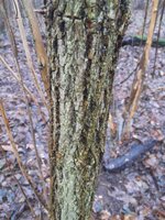

Gerade schnell in der Mittagspause mit der Japansäge in den Wald gezogen und einen von zwei im Sommer ausbaldowerten Hollern geschlagen. Der zweite sah im Sommer noch gut aus, mittlerweile war an einigen Stellen die Rinde schon ab und lustige violette Pilze (vermutlich fleischroter Gallertbecher) sprossen heraus. der war also nix mehr.
Der gewählte war Teil eines Zwiesels, die andere Seite war auch schon abgestorben, an "meinem" Stämmchen sprießen aber schon die Blättchen, da ist also noch Saft drin.
Habitat im Hollerfriedhof. Der mit der grünen Maurerschnur ist´s.
Die Borke... Holler halt.

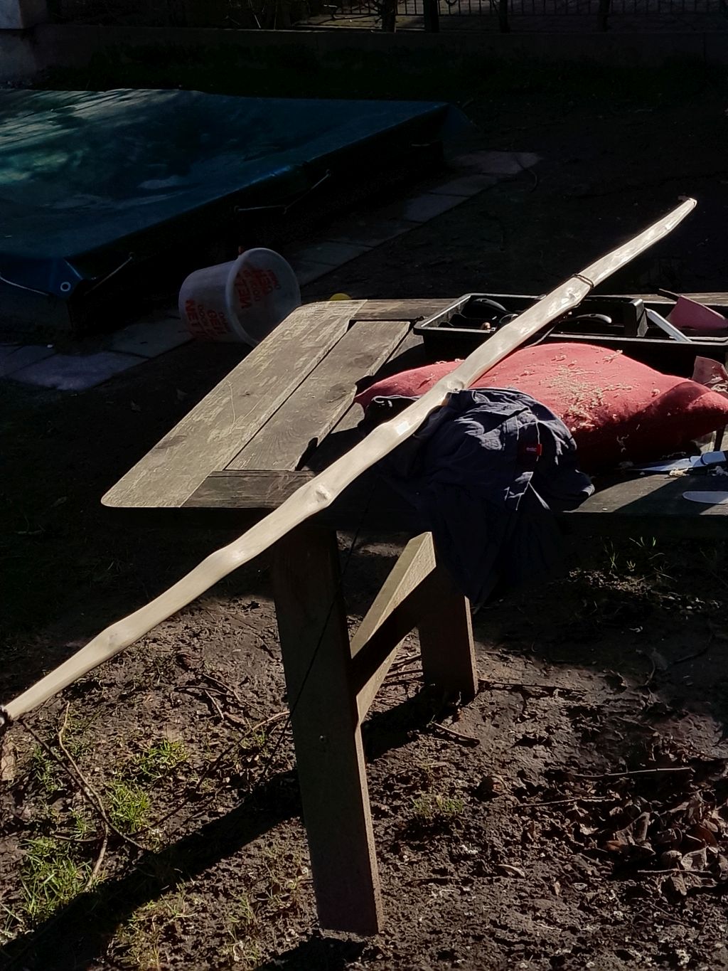

geschält, leicht reflex

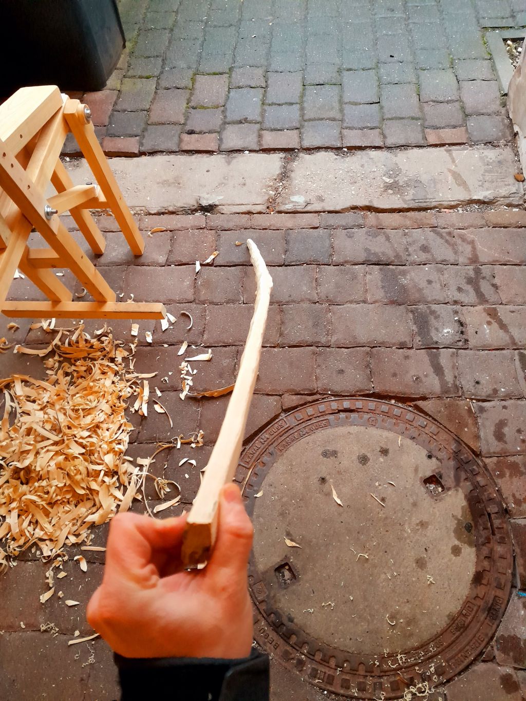

auf +/- 5 cm Breite reduziert. Die Späne des gestrigen Tages und der Spanerzeuger

Das Tatwerkzeug, diesmal mein scharfes Ziehmesser

Am 05.02. wurde dann getillert. Bei endlich mal schönem Wetter, man wird ja selbst schon ganz grau bei dem ganzen Sch...wetter.
Vorm Tiller von ungebachten Selbstbogen mag ich es, den Rücken zu polieren. Bringts der Bruchfestigkeit was? Wer weiß! Ist aber starkes Voodoo. Das Polieren erfolgte mit einer Saftflasche (Mango, glaub ich :) ).
shiny in the sun
shiny in the sun
noch ein Sonnenbild. Wer weiß wann die wieder mal scheint
