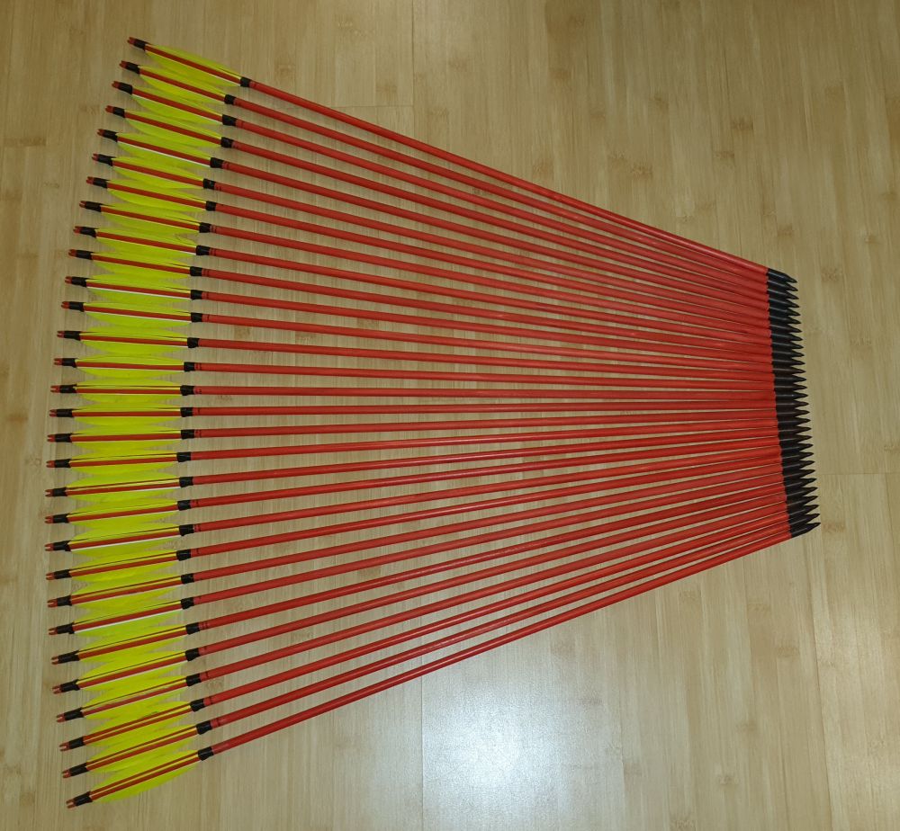

So, das war jetzt aber ne lange Geschichte.
Seit der Fertigstellung an Sylvester ist der erste Pfeil, der ohne Anschlagen aus dem Bogen rausgeht und vom Gewicht her halbwegs passt gefunden. Zwischendurch hatte ich zu weiche und offensichtlich zu harte Pfeile getestet.
Der ist es jetzt geworden. 60-65er Spine 11/32 Fichte ab etwa 2/3 Länge auf 9/32 getapered, 29“ Pfeillänge, 100 gn Spitzen. Schöner FOC von etwa 13%, Gewicht 427 gn also ziemlich genau 10 gpp.
Jetzt kann ich endlich in Serienproduktion gehen. Halleluja!
