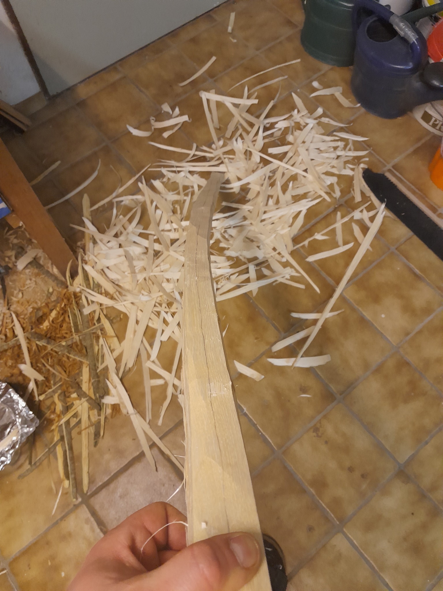

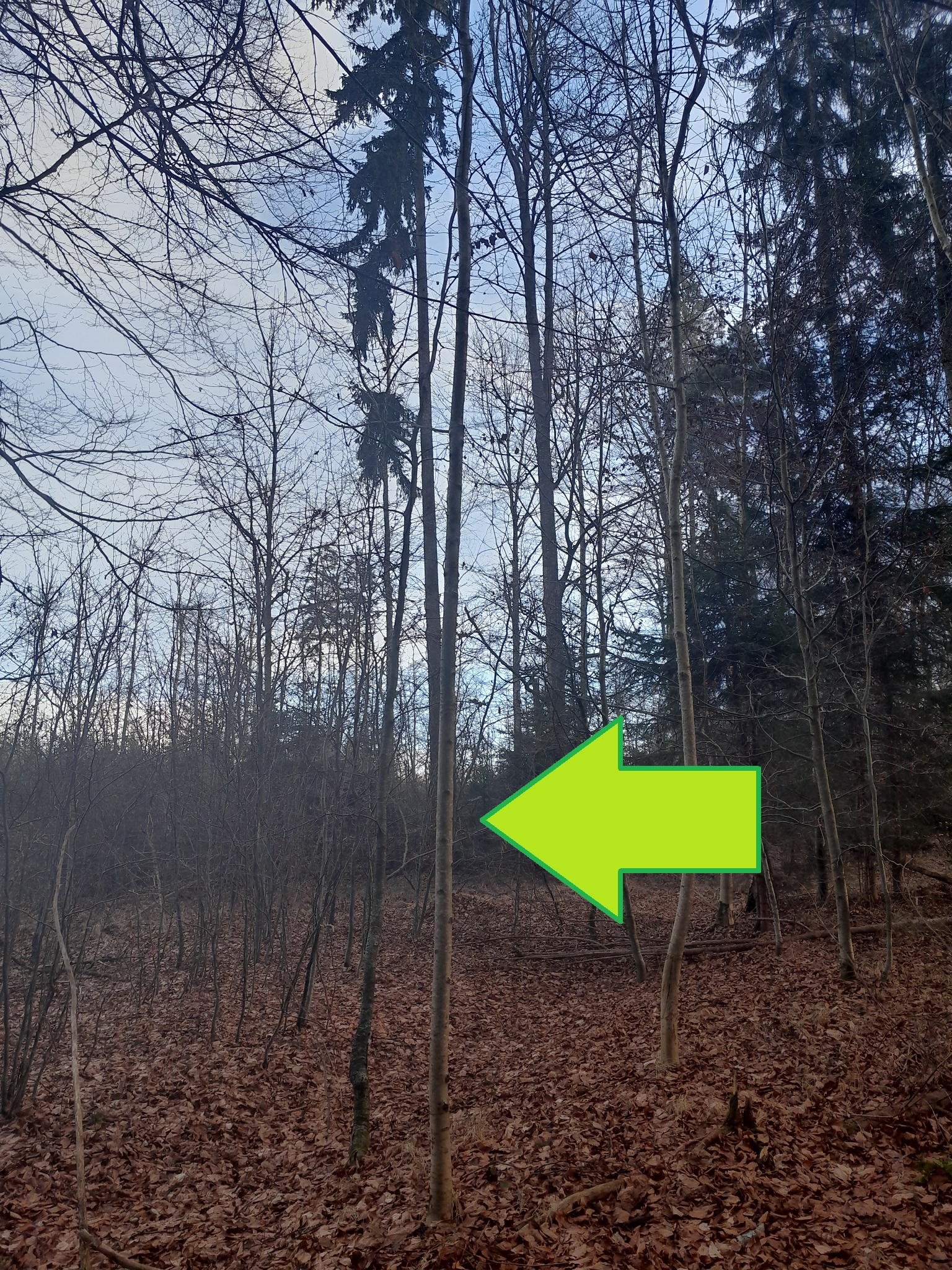

Nachdem gestern nichts vorwärts ging (das letzte Bier war wohl schlecht an Silvester ::) ), gings heute raus.
Dieses mal gibts ne ganz gewöhnliche Esche.
Baum im Habitus, leider auch schon vom Eschentriebsterben geschädigt :/
Anschnitt
Anschnitt
Knospe unverkennbar
Knospe unverkennbar
Direkt noch im Wald gespalten, dazu das notwendige Werkzeug
Rinde grob runter
Rinde grob runter
Bast mit der Rückseite vom Messer entfernt
Mittellinie mit der Schlagschnur aufgebracht, anschließend mitm Bleistift nachgezeichnet und das Design aufgepinselt
Grob in Form gemessert
Leichter Reflex
Leichter Reflex

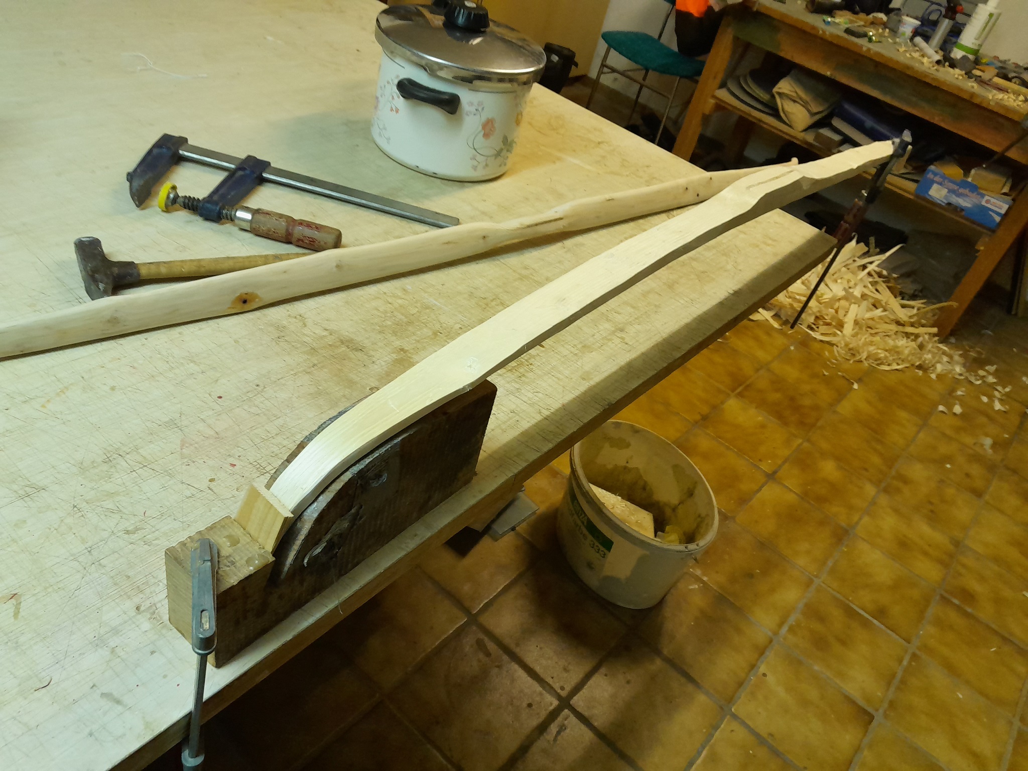

Gleich mal das noch nasse Holz genutzt und die HLP geschwungen. Das Gewicht der Schraubzwinge zieht den Bogen ohne Mühe in Form
Stufe I von II reicht locker aus
Und abkühlen lassen. Ein Ende ist mir bischen eingerissen, da hab ich schlampig gearbeitet. Hab aber noch genug Fleisch

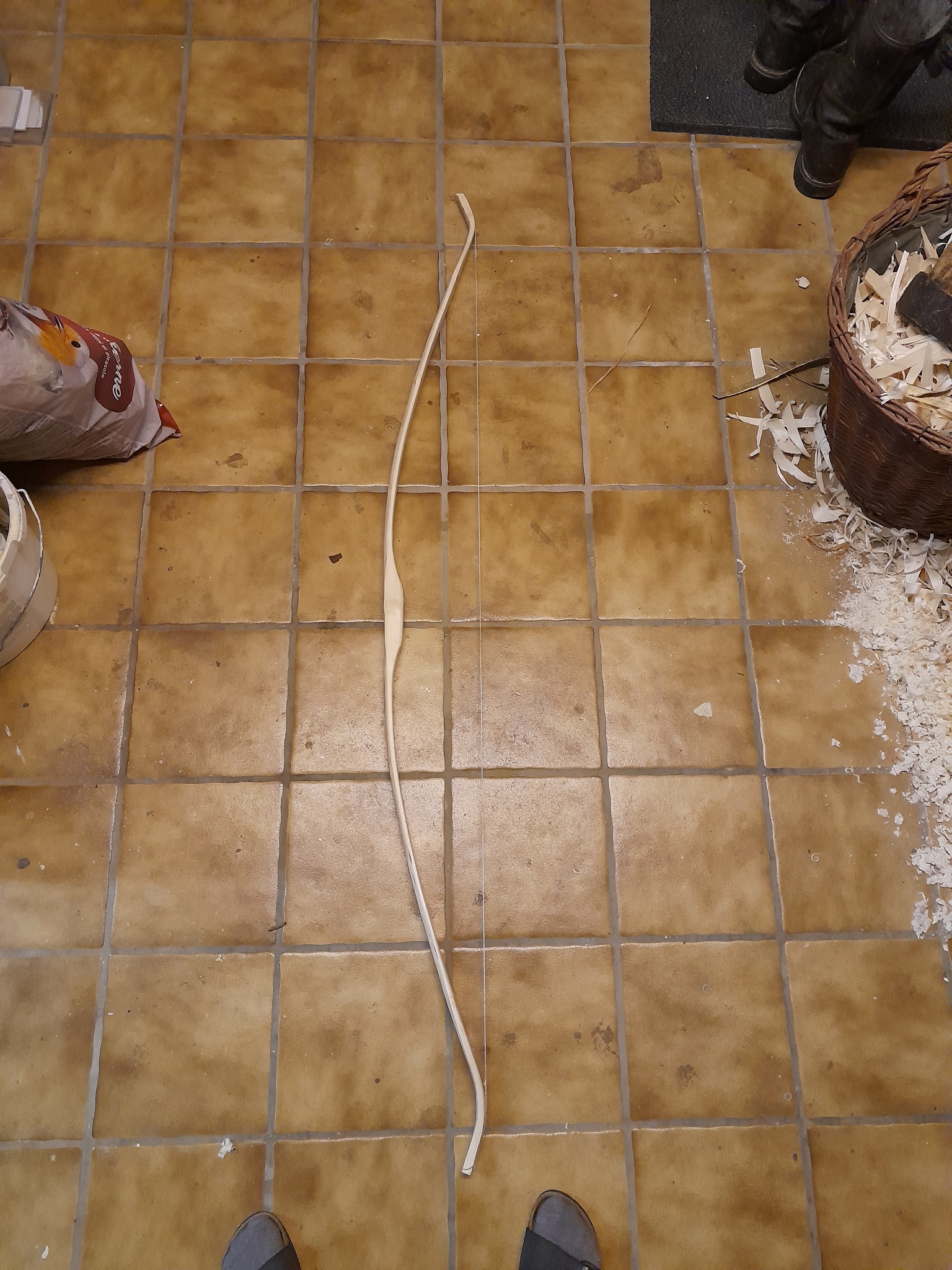

versteh ich das in dem Sinn richtig dass du bei deinem Rohling auch nicht so viel Zuggewicht rausholen kannst?
Oder arbeitest du noch auf einen anderen Ring runter?
Re: Saplingbow 14, Tom Tom, Esche
Verfasst: 14.01.2022, 10:42
von Tom Tom
MrCanister123 hat geschrieben: 09.01.2022, 16:31 Sehr gut erklärt,danke dir. Dann liegts wahrscheinlich in deinem Fall bei der Esche daran dass der Baum zu wenig Sonne bekommen hat und somit weniger Photosynthese stattgefunden hat oder?
Einerseits hatte die Esche nicht ausreichend Platz und durch das Eschentriebsterben gings ihr auch nicht mehr gut. Sie wäre im Lauf der nächsten Jahre sehr wahrscheinlich abgestorben.
Bernd85 hat geschrieben: 10.01.2022, 13:25 Hallo Tom,
Ich denke das 50-60# bei sauberem Tiller und ein bischen Rösterei durchaus drin wären. Ich peile mal 40# an, da ich die letzten 1,5 Jahre Anwärterbedingt nicht zum schießen gekommen bin. Als Rückenring nehme ich den Ring direkt unter der Rinde.
Ich habe den Bogen mit Hufhobel, Ziehmesser, Schweifhobel und Ziehklinge soweit runtergearbeitet bis er sich im Bodentiller leicht biegen hat lassen. Danach gings ins Wohnzimmer zum trocknen.
Nach drei Tagen im Wohnzimmer ist das Gewicht gefallen: 473gr-464gr-461gr-460gr. Anschließend weiter die Wurfarme bearbeitet und mal probehalber Aufgespannt. Die äußeren Bereiche biegen noch zu wenig. Aber ich hab ja noch n Monat Zeit :)

von Indie12
Hast du extra gefliest um die Biegung beurteilen zu können ??? ;D ;D

von Chirurg
Ich würde die Fliesen noch mit Eding beschriften: A1, A2, A3……….. ;D Stephan
