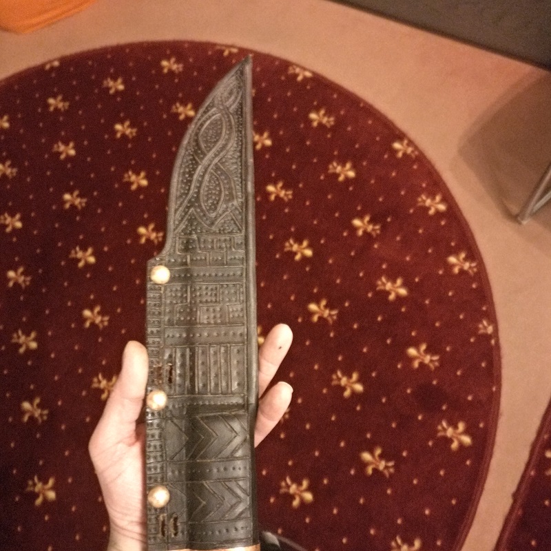

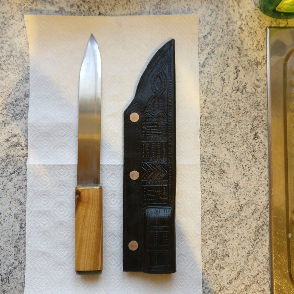

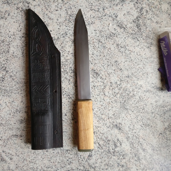

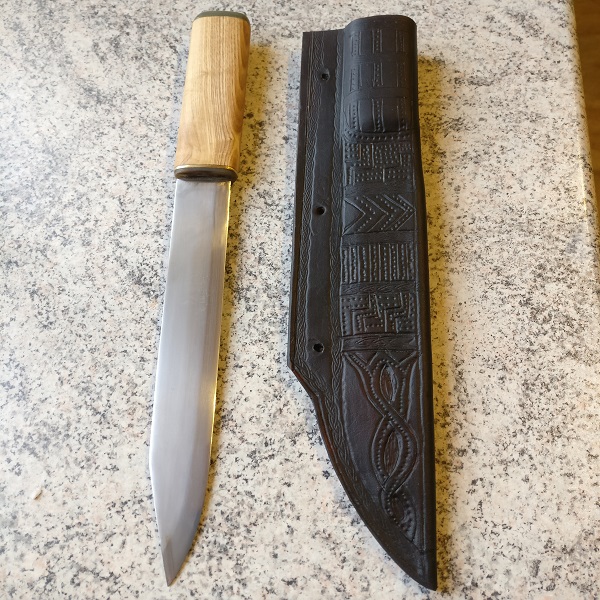

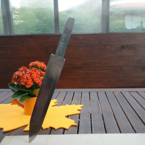

In Zeiten von Corona und zu Hause bleiben, wenn man nicht gerade bei der Arbeit ist, kommt sowas dabei raus.
Da kommt so ein junges Mädel daher und sacht, dätschma amol so ein Sax bauen, gschwind........
Hm, mit gschwind ist da nichts das braucht Zeit. Ok dann mach mal,sacht se.
Alle 14 Tage, die Frage; wie schauts aus?
So schauts aus nach 6 Monaten Zeit, immer am Abend nach der haaaaaaaaaaaaaaaaaaaaarten Arbeit im KH. ( Kopfkino ausschalten)

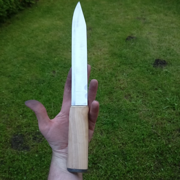

Ein kleines Schmalsax mit 257gr Gewicht

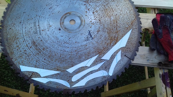

Materieal Sägeblatt aus der Sägerei
3,5 cm breit
37cm lang
25,5cm Klinge

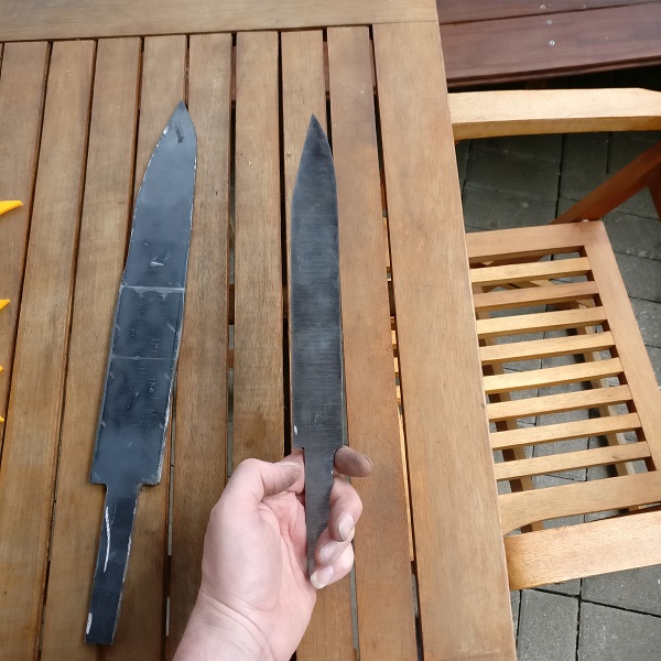

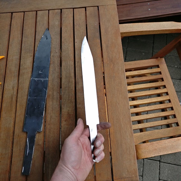

Stundenzahl: ca. 100h reine Handarbeit nach dem flexen aus dem Sägeblatt
Endinish bei 1200 körnung und etwas polieren
Handgriff: einmal Eiche und der andere Griff aus Eibe. Endkappen und Front des Hangriffs aus Rinderhorn und Bronze
Klebstoffe: Mix aus Bienenwachs und Baumharz
Leder: Naturgegerbtes Leder / Reste aus alten Reiterstiefel
Punzierungen mit diversen Punziereisen und Metallbügel
Für Blattest scharf geschliffen, sowie den Reismattentest bestanden.
Geweiht mit Quellwasser aus unserer Quelle im Ort und dem Blute des Messermacher, lol. Man soll halt nicht mit dem Finger über die Klinge fahren, obs auch wirklich scharf ist.....

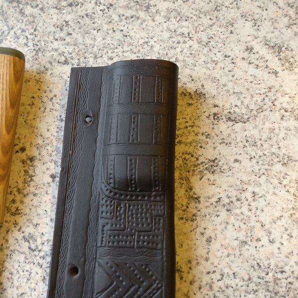

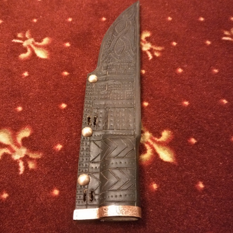

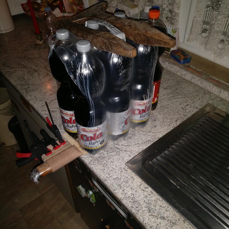

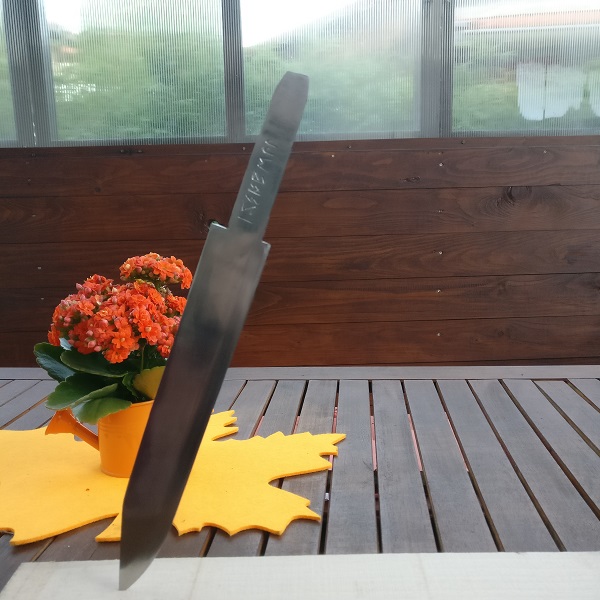

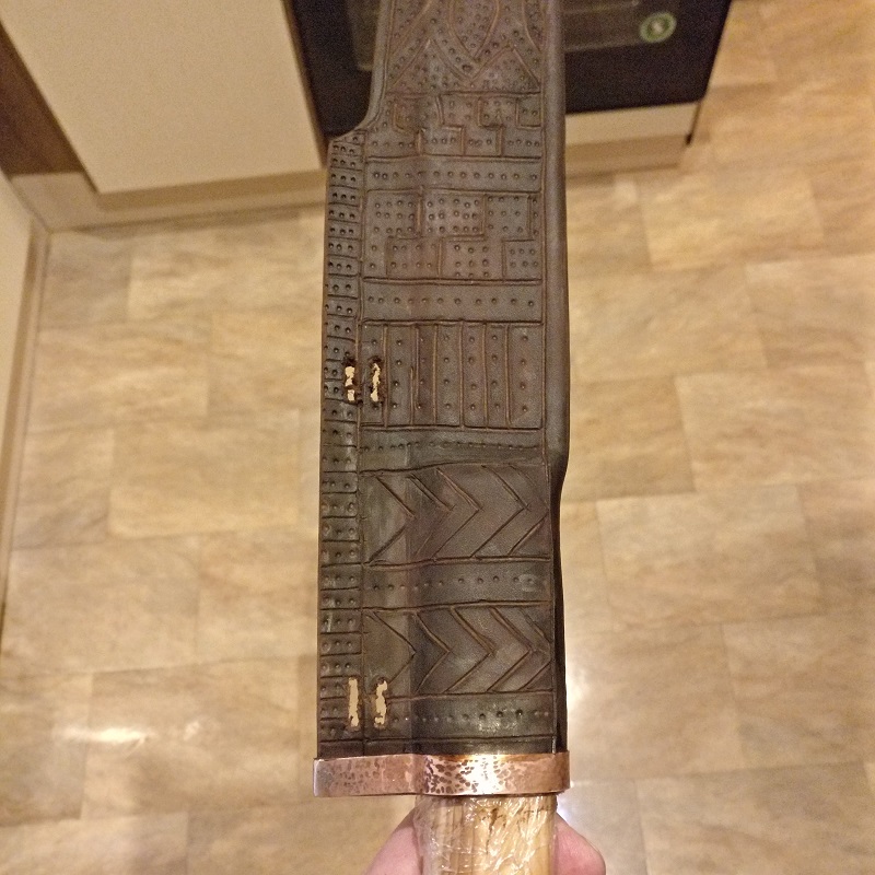

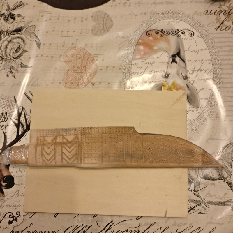

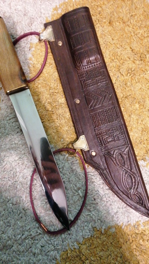

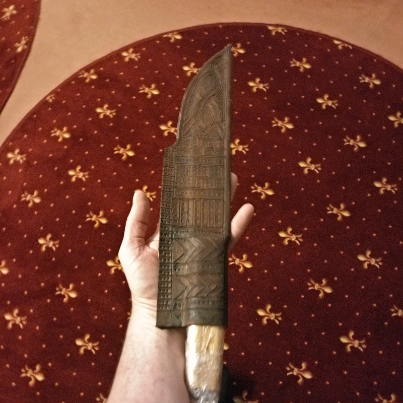

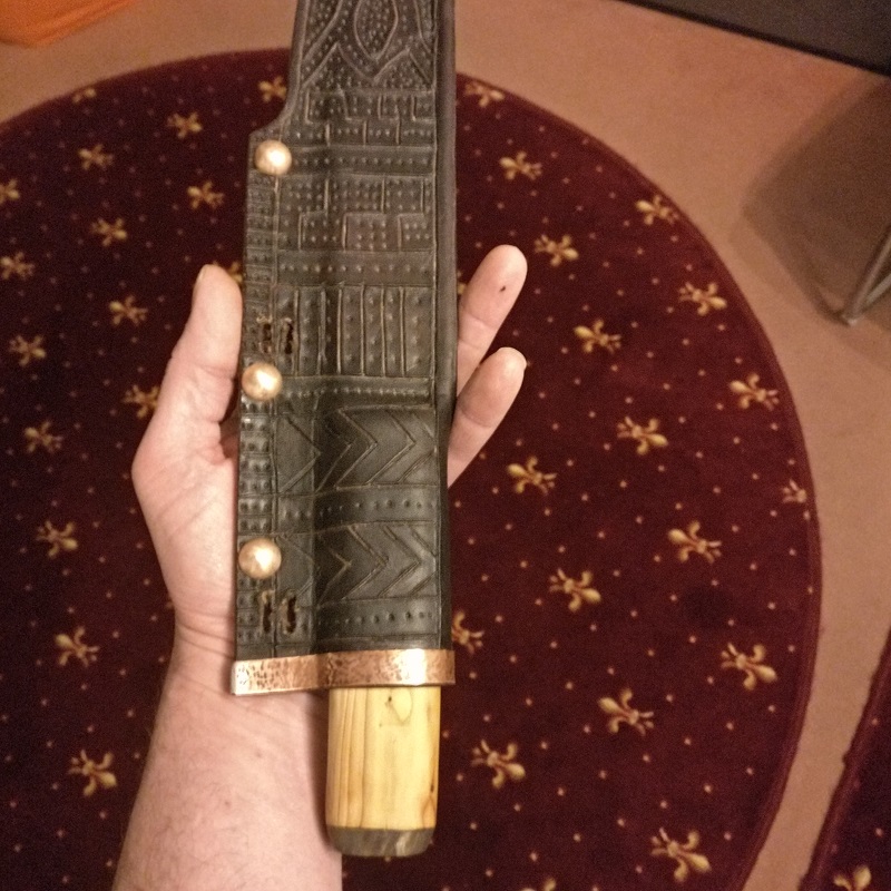

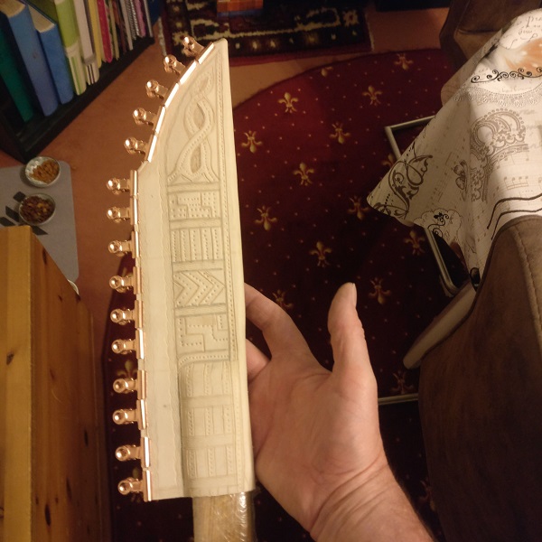

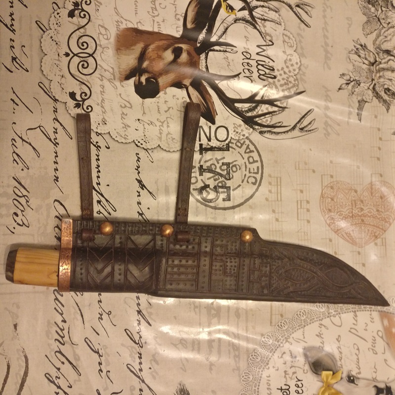

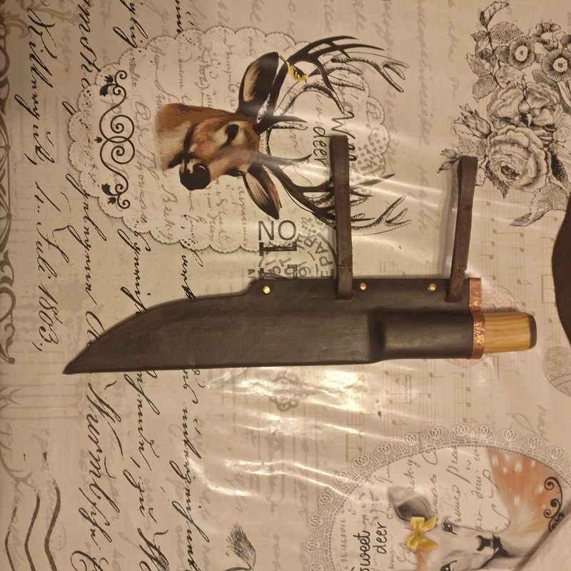

Noch so ein Sax aus der gleichen vorherigen Baureihe fertig gemacht. Mal wieder ein "dätscht" mer a mol auch so ein Sax gschwend macha?
Wieder ein altes Sägeblatt benutzt und ähnliche Bauweise der Saxscheide aus natürlich gegerbtem Leder mit 3mm Stärke.

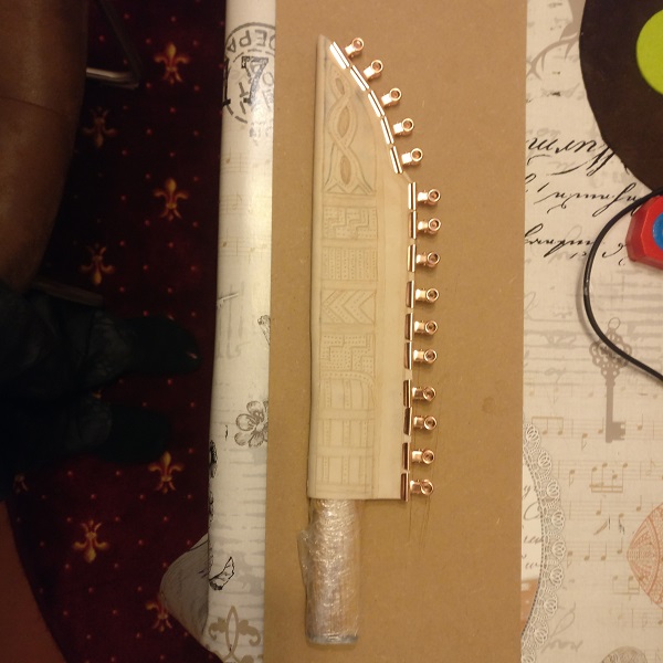

Die meiste Arbeit macht die Saxscheide mit den Verzierungen, einlegen in Wasser, pressen, und die verzierungen vorzeichnen, einschneiden mit dem "Lederswiefel" und anschliessend nochmals mit dem Kugelpin nach drücken. Am besten Fungernägel kurz schneiden, sonst sind schnell auch die auf dem Leder. Anschliessend wieder mit Lederfarbe bestreichen und kräftig mit Fett einreiben. (Motorradkombifett) Der Griff aus Eibe und einem kleinen Stück Horn von einem Allgäurind. Die Angel geht komplett durch den Griff bis hinten zu Horn.
Am Leder sind Kupfernieten und Kupfermundblech fixiert. Als Aufhänger dienen kurze Lederriemen am Gürtel.

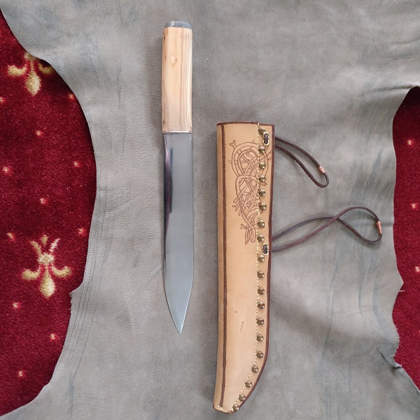

Elfichris
Beiträge: 343
Registriert: 23.08.2006, 08:03
Hat gedankt: 16 Mal
Re: Saxe, ich seh nur noch Saxe
Beitrag von Elfichris »
Sehr, sehr geile Arbeit.
Ja, das mit der Arbeite für die der Scheide wird oft unterschätzt - vor allem sind da Fehler fast nicht mehr auszubügeln.
Mein Sax hatte ich vor Jahren aus einem alten Brotmesser vom Flohmarkt gebaut.
Sherrif Sherwood
Beiträge: 1013
Ja der eine oder andere denkt da ist doch nur eine "Messerscheide" ne.
Dabei hängen teilweise 5-6 Tage drin.
