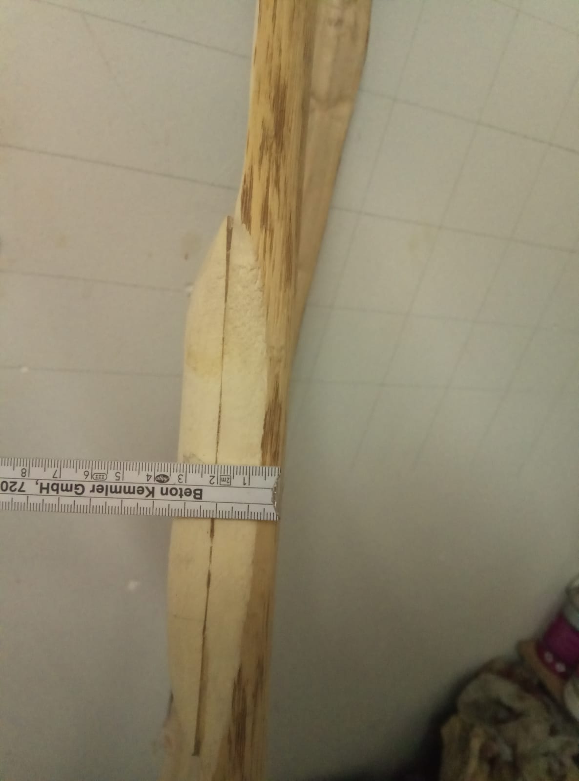

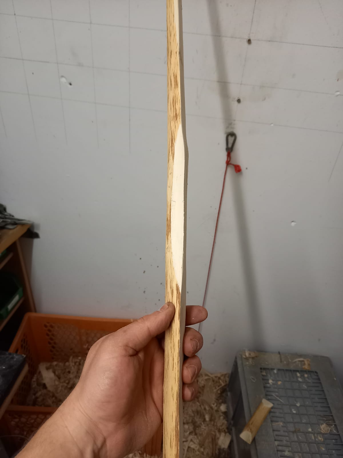

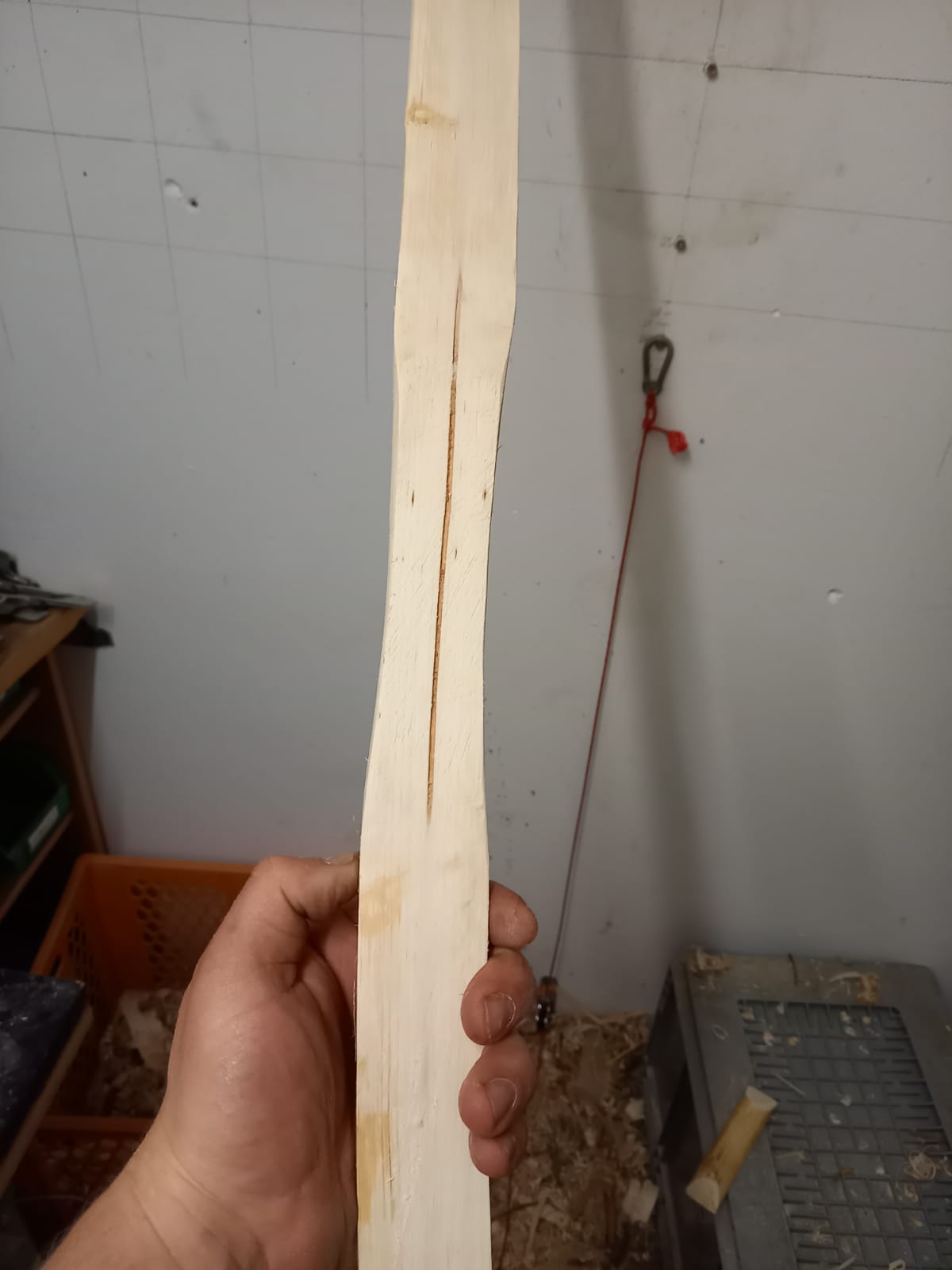

Ich hab leider nur die 3 bilder zur hand.
Ist der runtergearbeitete Griff ohne den aufgeklebten Ahorn

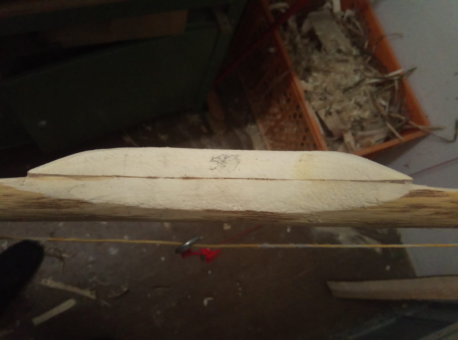

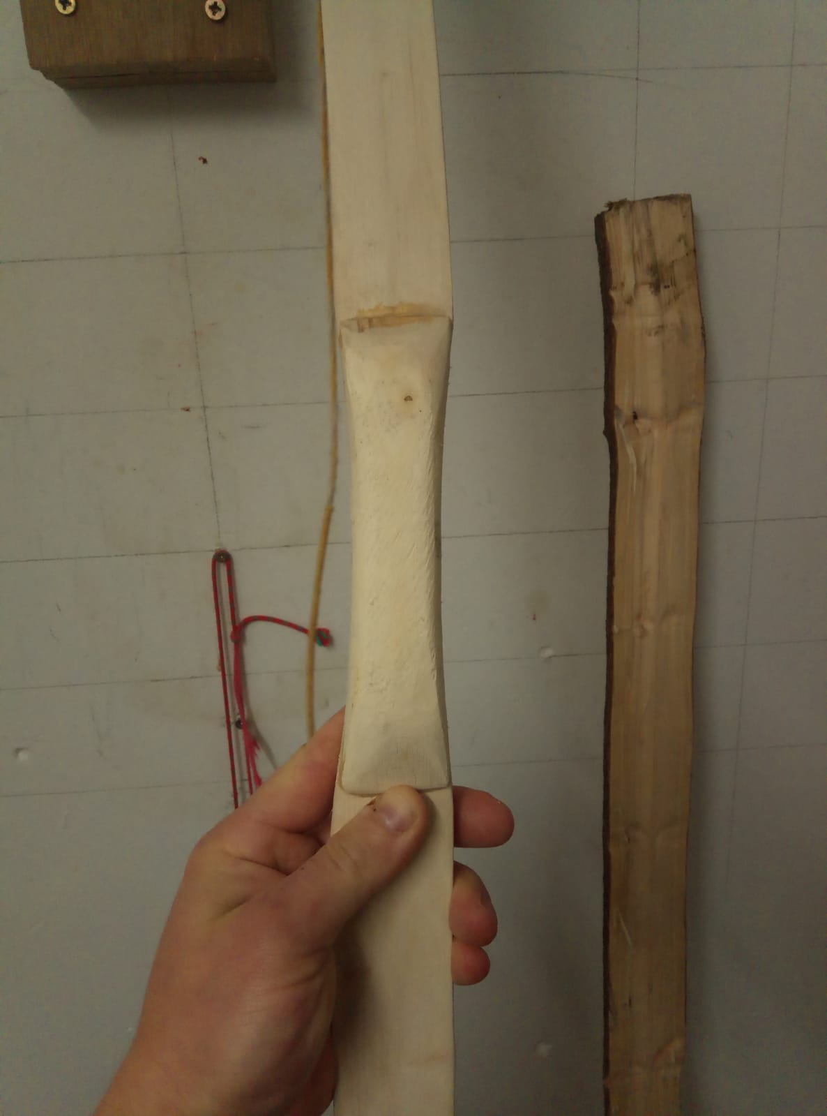

Hast Du Bilder von nach dem Abplatzen? Also wo man sieht, wo überall Kleber war und wie er auf dem Holz haftet?
Mir gingen schon zweimal Griffe ab, einmal weil nicht überall Kleber war, und beim anderen mal löste sich der Kleber sauber vom Holz. Die entsprechende Ursache sah man dann aber. Beide Griffe sind inzwischen neu verklebt und halten noch...

Hier kurz die Bilder. Da hat der Griff sich schon vereinzelt gelöst, vor allem im Bereich der Übergänge. Sieht alles sehr schlampig aus weil es sich gelöst hat und ned sauber geschliffen ist
