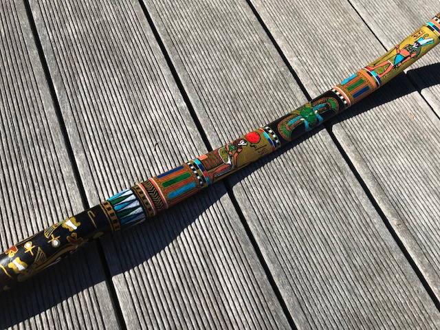

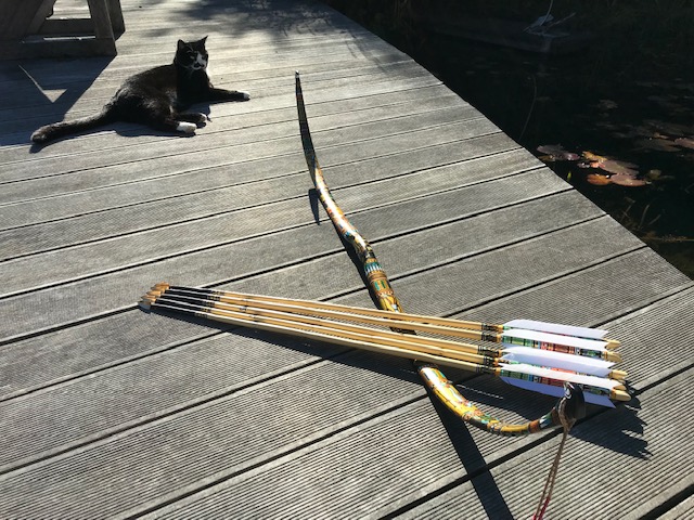

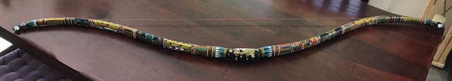

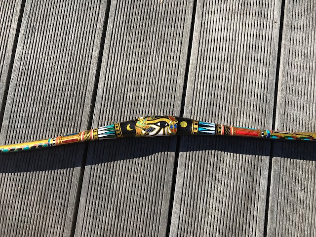

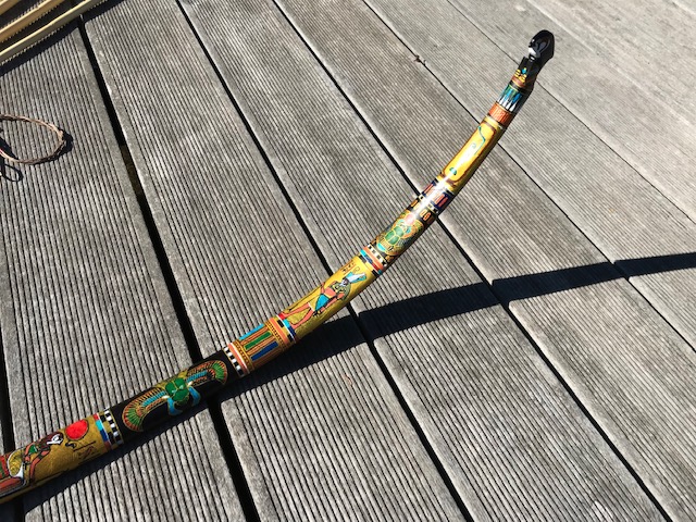

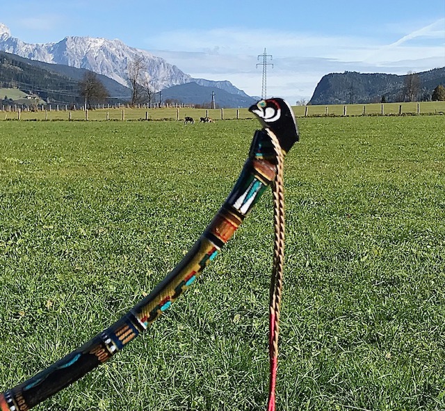

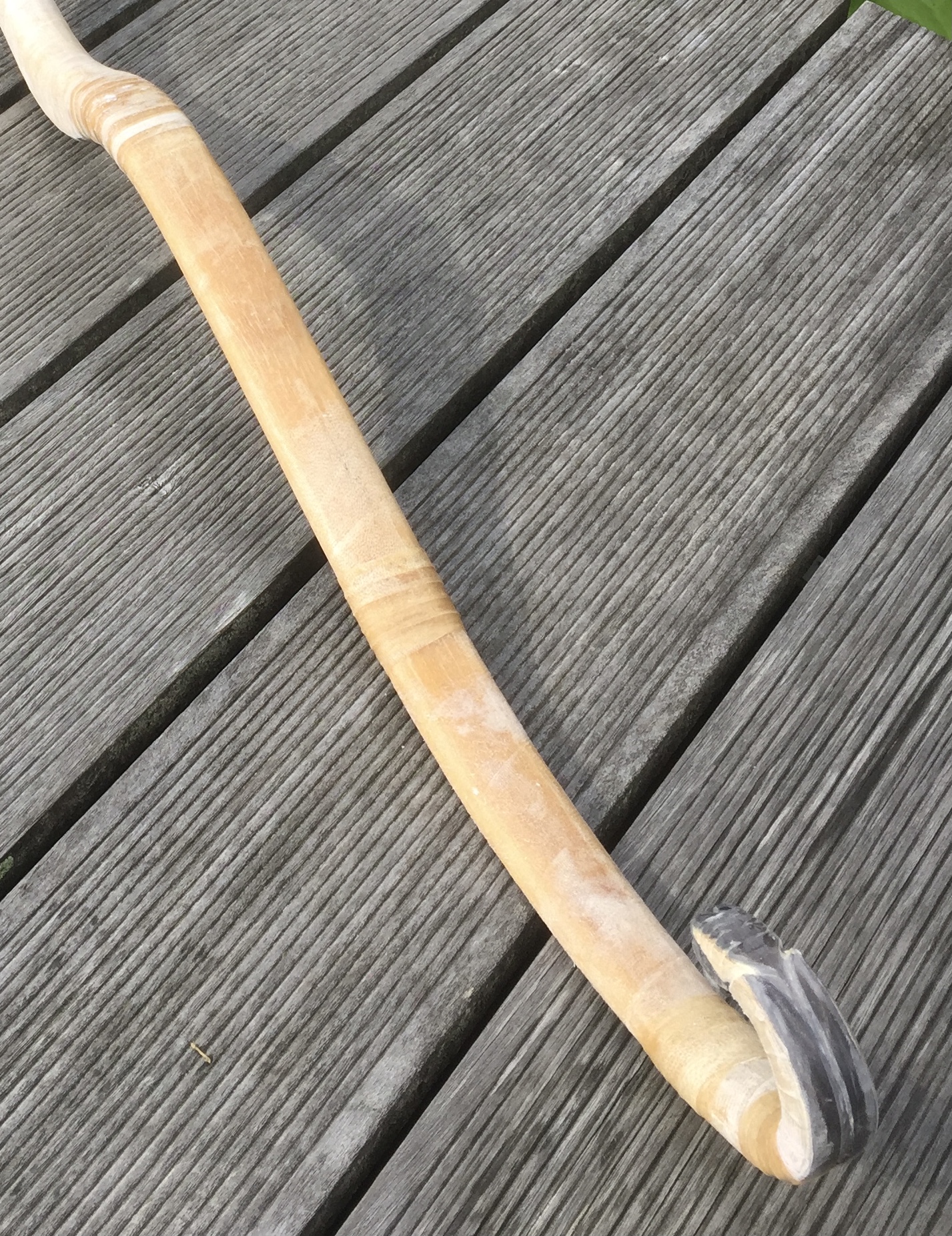

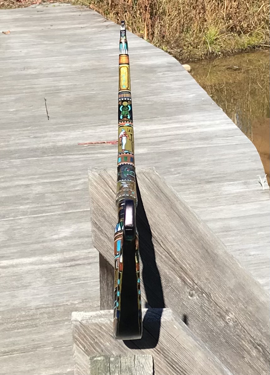

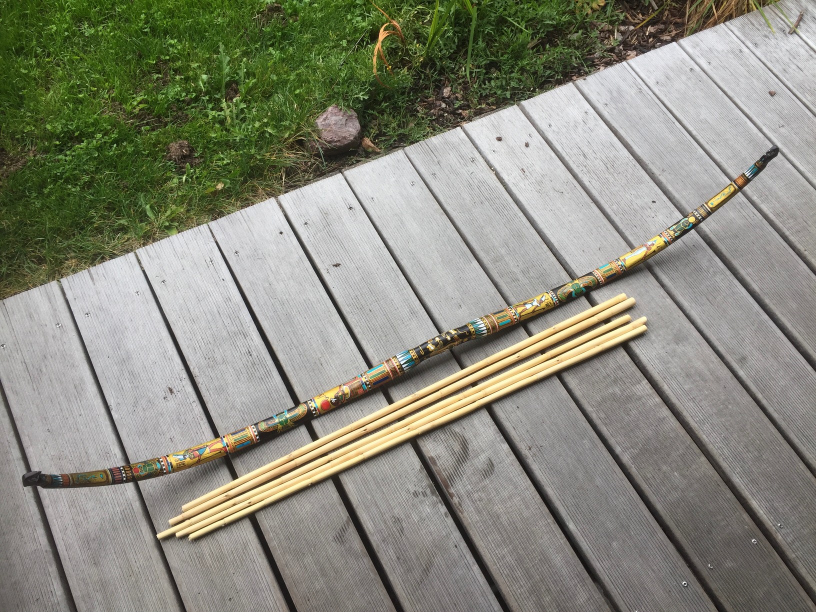

Hallo zusammen!

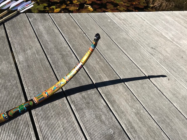

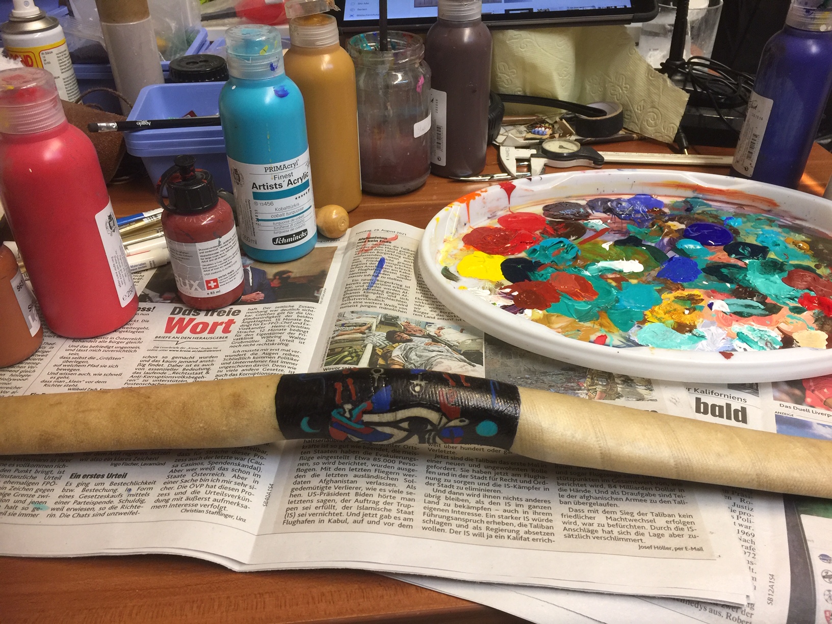

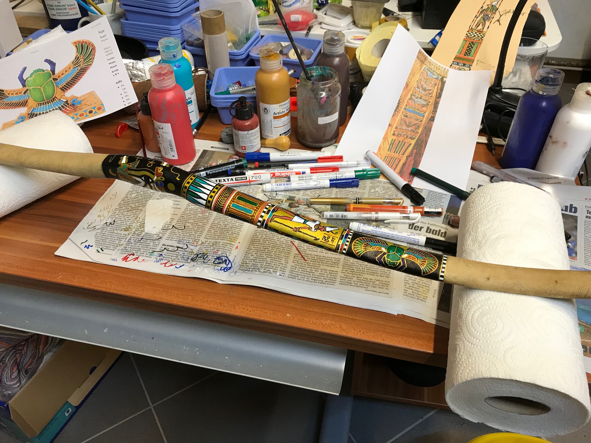

Ich möchte heute meine Interpretation eines ägyptischen Angularbogens präsentieren. HORUS, Gott im alten ägyptische Reich: Himmelsgott, Kriegsgott, Königsgott, Welten- und Lichtgott, Beschützer der Kinder. Sohn der Götter Isis und Osiris, dargestellt meist mit Falkenkopf, der Horusthron,das Horusauge, der Glückskäfer: ein Skarabäus. Alles findet sich in Bildern am Bogenrücken, gemalt in einer Mischtechnik mit Edingstiften, Acrylfarben und Goldstift. Die Mythologie ist es wert nachzulesen! Der Bogen wurde im September 2020 begonnen und letztes Wochende fertiggestellt.

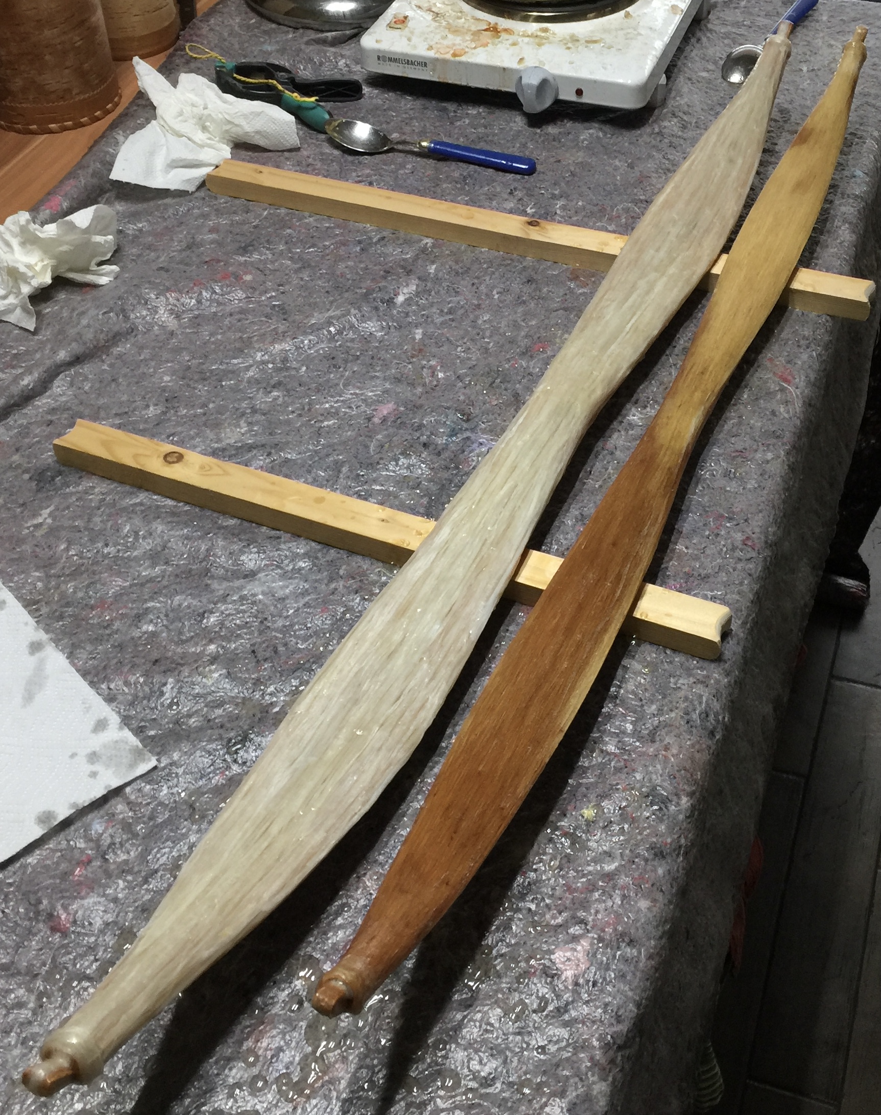

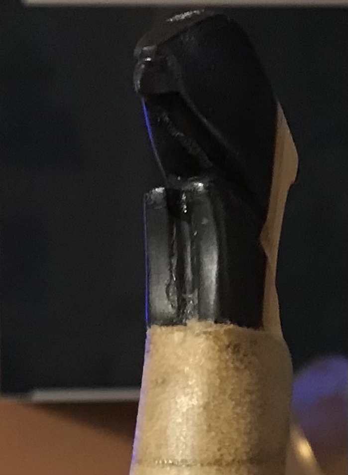

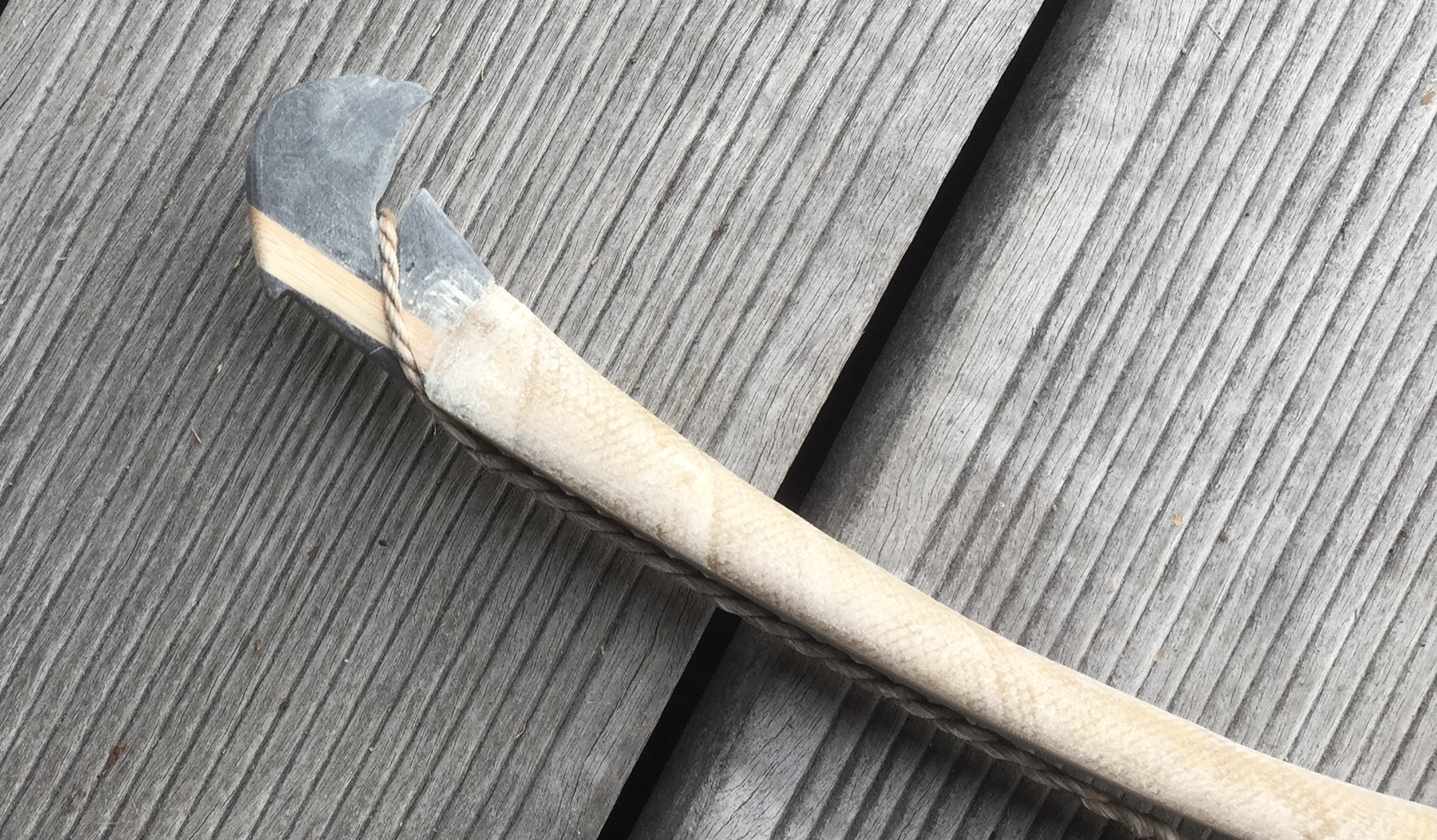

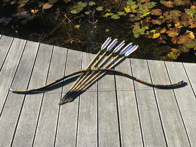

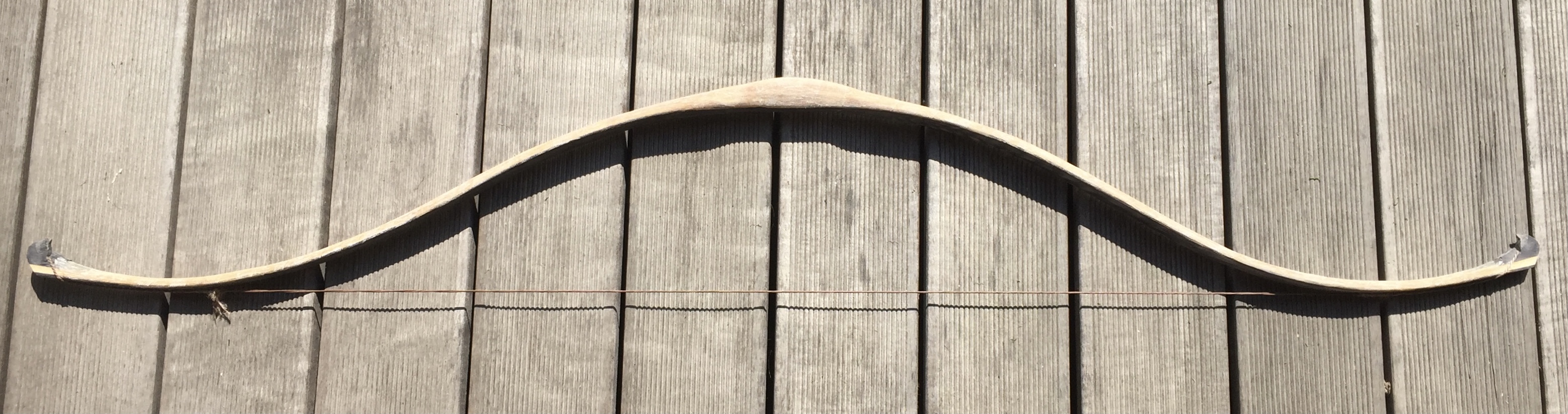

Der Holzkern besteht aus einem Hickorygriffteil, die Wurfarme aus Bambus wurden,nach dem Dampfbiegen über einer Schablone, eingespleißt. Bauchseitig wurden 2 Oryxhornsterfeifen je Wurfarm mit Epoxy aufgeklebt. Oryxhorn kann man nicht plattpressen! Ich habe alles versucht: stundenlanges Kochen, wochenlanges Einlegen in Ammoniak…. Ich habe das Horn letztendlich geviertelt und die Streifen flach geschliffen. Damit erhält man 1,5-2cm breite und 3-4mm dicke fast 60cm lange Streifen. Oryxhorn zieht sich übrigens viel weicher als Buffalo bubalis, Als Sehnenbelag habe ich 3 Schichten Straußensehnen mit Fischleim aufgeklebt. Alle Sehnen wurden auf einmal aufgebracht. Als Bogenenden wurde zuvor Büffelhorn aufgeklebt. In das 2cm dicke Büffelhorn habe ich einen Falkenkopfes geschnitzt und geschliffen. An die Bogenenden habe ich rechtwinkelige Holzklötze geklebt um den Bogen in Form zu halten und dann zum Trocknen aufgehängt. Im September 2021 habe ich begonnen den Bogen zu schleifen. Dann Tillern am Spannbrett, zusätzlich Wärmebandlung und Gummischlaufe zum Erziehen des Bogens und Ausbalancieren. Danach habe ich mit wasserfestem Weißleim Ziegenrohhaut aufgeklebt und nach 2 Wochen Trocknungszeit dann die aufwendige Bemalung aufgebracht.

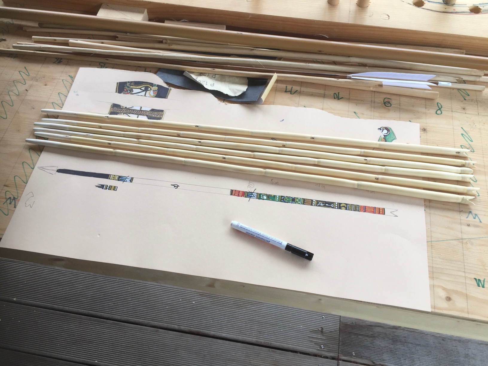

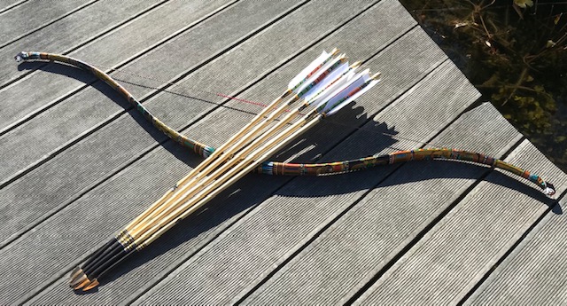

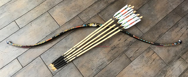

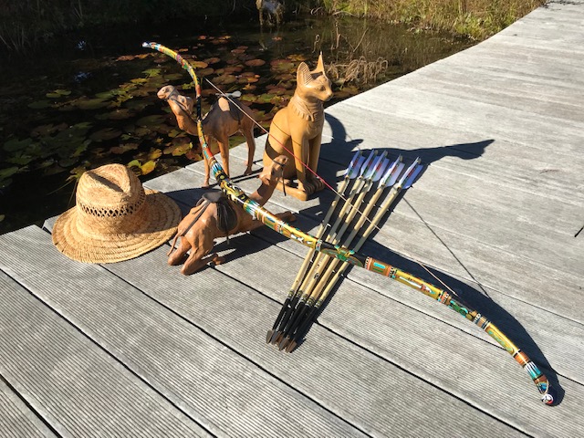

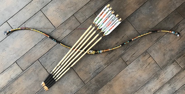

Parallel dazu habe ich noch Pfeile aus Schilf (Arundo donax, selbst geerntet in Istrien)angefertigt, V-Nocken, Vorschaft, 3 flügelige Bronzespitze. Die Bemalung gestaltete sich äußerst schwierig. Ich glaube, Schuld ist das Wachs an der Schilfoberfläche (Schleifen und Aceton haben nichts gebracht)Die Farben ließen sich nicht richtig versiegeln, der hochwertige Sprühlack hat die aufgebrachte Farbe immer wieder angelöst und Gold und Weiß fast aufgelöst! Die Federn habe ich Freihand aufgeklebt (die V-Nocken passen nicht in das Befiederungsgerät). Den Skarabäus habe ich übrigens bei mir im Garten fotografiert, was für ein Glück! Auch die Rehe auf der Wiese schlafen nachts bei uns am Zaun und lassen sich durch uns nicht mehr stören.

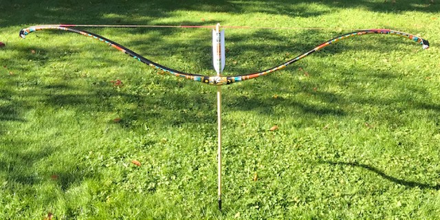

Gesamtlänge: 151cm
NtN: 147cm
NtN aufgespannt: 140cm
Standhöhe: 21cm
Gewicht: 651 Gramm
Zuggewicht 47 Pfund bei 28Zoll und 51 Pfund bei 30 Zoll (Stark temperaturabhängig), kein Stacking, kann man bis hinters Ohr ziehen
Liebe Grüße
Stephan

Die Pfeile brauchen aber auch eine Vorstellung in der Naturpfeil-präsi
Wie hast Du die Hornstreifen in der Mitte gestoßen?
3 Lagen Sehnen in einem Durchgang?
Fischleim = Schwimmblasenleim?

Neumi!
Die Hornstreifen sind in der Mitte gestoßen. Die Hornstreifen haben immer eine seitliche Verbiegung. Die konkaven Seiten werden Stoß an Stoß verklebt (gleichzeitig mit dem Aufkleben am Bambusbauch) die Hornstreifen lasse ich beidseits einen Millimeter breiter als den Bambus. Dann wickle ich mit einem Isolierband. Alles presst sich fest zusammen, vor allem der Stoß der Seitenkanten und der Kleber bleibt drinnen. Drei Lagen Sehnen, richtig, die erste Lage ist 1,5xm breit und wird nur in der Mitte geklebt. Dann werden die langen eingeweichten Straußensehnen auf einem glattem Holzbrett (Oberfläche Laminat) ausgekämmt. Die ca. 4-5cm breiten Sehnenplatten werden dann in einen Bräter mit Fischleim (sehr hell und riecht kaum, ich glaube ich habe auch Reste von meinem Hasenhautleim beigemischt) gelegt, dann wieder am Brett ausgekämmt (ich nehme den Aufsatz von meinem Haarschneider) das beginnt dann langsam zum gelieren. Bogen mit Leim einstreichen und alle 4 vorbereiteten Sehnenplatten einstreichen und überlappend drauf. Anwickeln mit Gummiband und raus ins kühle Freie. Nach dem Gelieren das ganze nochmal (versetzt natürlich). Zuletzt die Sauna auf 50 Grad einschalten. Der gewickelte Bogen bleibt dort eine halbe bis 3/4Stunde, bis überschüssiger Kleber durch den Gummi heraus tropft. Das Gummiband entferne ich spätestens nach 12 Stunden. So haben sich alle Schichten perfekt miteinander verbunden. Dann den Bogen über den Rücken vorspannen damit sich beim Trocknen nichts abhebt. Bei Bögen mit wenig Zuggewicht (35Pfund) reichen 2 Lagen, meine Koreaner haben auch nur 2 Lagen.

Danke für die ausführliche Erklärung. Die Hornenden sind also stumpf gestoßen, ohne Knochenpuffer (Celik).

Neumi! Nein! Ich rede vom seitlichen Stoß der beiden Streifen am gleichen Wurfarm. 2 Streifen pro Wurfarm mit 60cm Länge, der Bogen ist aber 151cm lang, es gibt eine weitere Hornplatte im Griffbereich und an den Bogenenden. Diese wurden natürlich nicht Stoß auf Stoß verklebt sondern überplattet. die Überplattung ist ca 5cm lang und befindet sich im Bereich der Fadeouts und an den Bogenenden (hier nur 3cm Überplattung). Mit meiner Sehnenaufklebmethode wird die Sehnenoberfläche von Anfang an ganz homogen und glatt.

Ja ist wirklich schön geworden, sehr schön gearbeitet. Für mich geht er mehr in die Assyrische Variante, also von der Form her. Was mich ein wenig wundert ist das Gewicht... mein Ägypter hat gerade mal 40g mehr, aber doppelt so viel Zuggewicht.

Hast Du nicht 2 Holzlaminate im Wurfarm verleimt? Ich habe nur eine Lage Bambus. Büffelhorn zieht sich auch härter als Oryxhorn. Wenn es kalt ist, geht das Zuggewicht ordentlich nach oben. Ich denke, das Zuggewicht wird, wenn alles gut durchgetrocknet ist, genauso wie bei meinem Manchubogen noch 5-10’Pfund zulegen.
