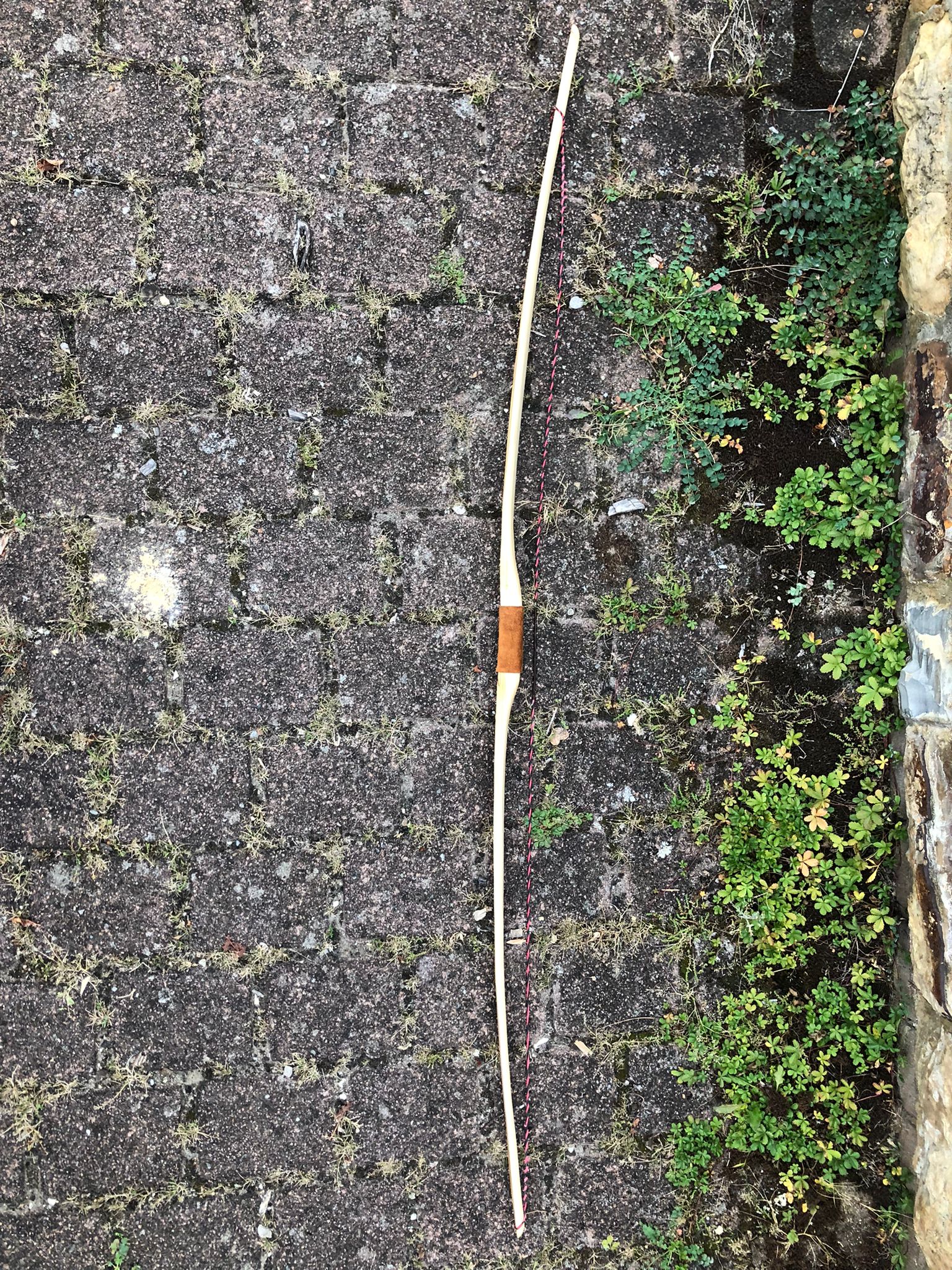

Hab auch wieder ein Bögle "gebastelt".
Den Rohling hab ich 01 / 2021 geschlagen ( Durchmesser ca 30cm) und gleich gespalten und entrindet.
Wollte das Holz eigentlich minimum 2 Jahre trocknen lassen, aber die Finger haben gejuckt das Holz auszutesten.
Gut bei der Esche ist, dass die Jahresringe allgemein sehr viel Spätholzanteil haben.
Dann hab ich einen Rohling ( 1/8 vom Stamm) mit dem Ziehmesser runtergeschaft und ihn nochmal zum Trocknen in die Wohnung gelegt (1 Monat)
Als erstes Bild zeig ich den Rohling an sich (vor der 2. Trocknungsphase). Hat 2 deflexe Stellen im Bereich vom oberen WA und das hat mich tierisch genervt weil es einfach so aussieht als knickt er ein ::)
Normalerweise ist Esche ja im Thema Kompressionsrisse ein Klassiker aber nach den gestrigen 500 Schuss ist noch kein Einziger aufgetaucht 8)
Ist das euch bei Esche auch schon öfters passiert? Kerzengerader Rohling, dann gehts ans Tillern..
Ihr zieht max 5 Zoll aus und an ein paar Stellen kommt eine leicht deflexe Stelle.. Nervt...
Und es scheint, dass ich ihn noch gut nachgetrocknet hab, weil Set ist nur ganz wenig zu sehen.. vllt 1 "

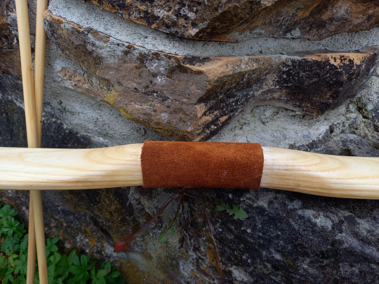

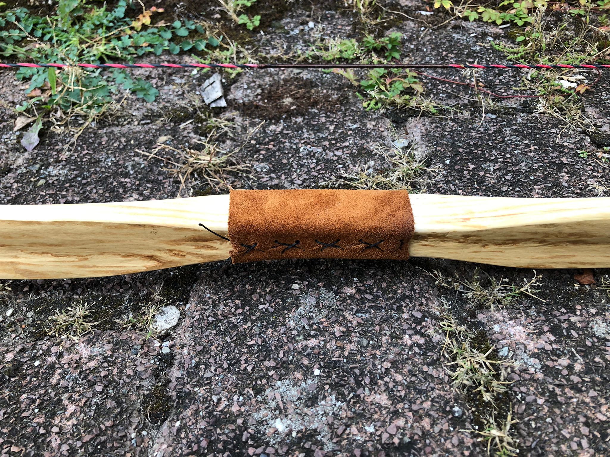

Griff: Leder

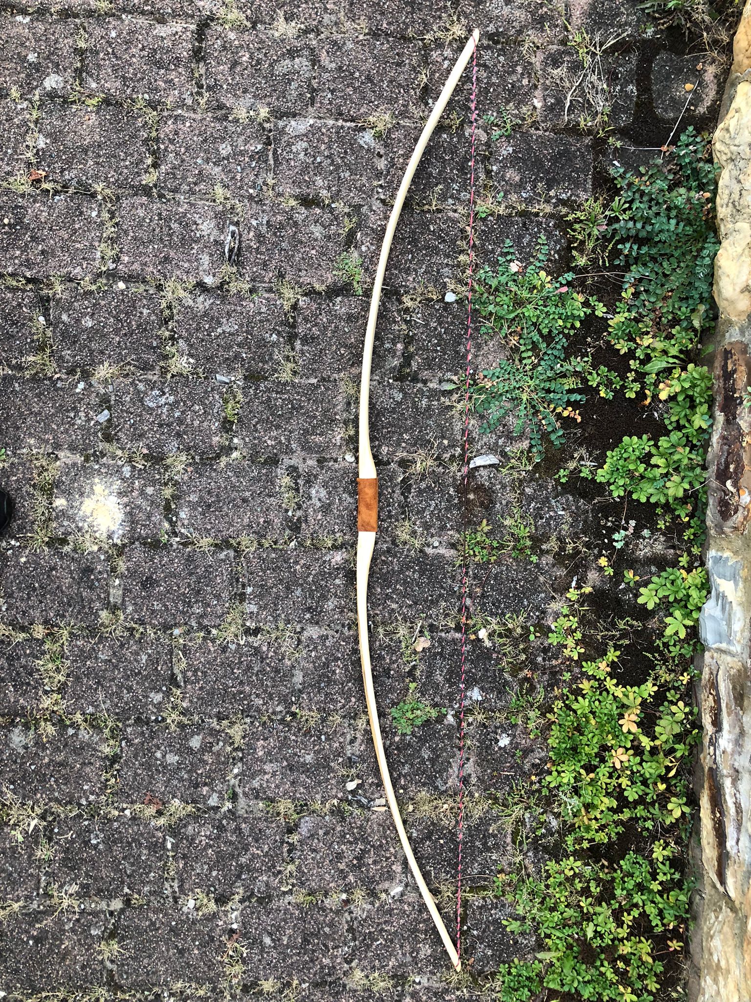

Lange Rede kurzer Sinn.. Das kam dann raus:
Mit den 2 leichten deflexen Knicks am oberen WA

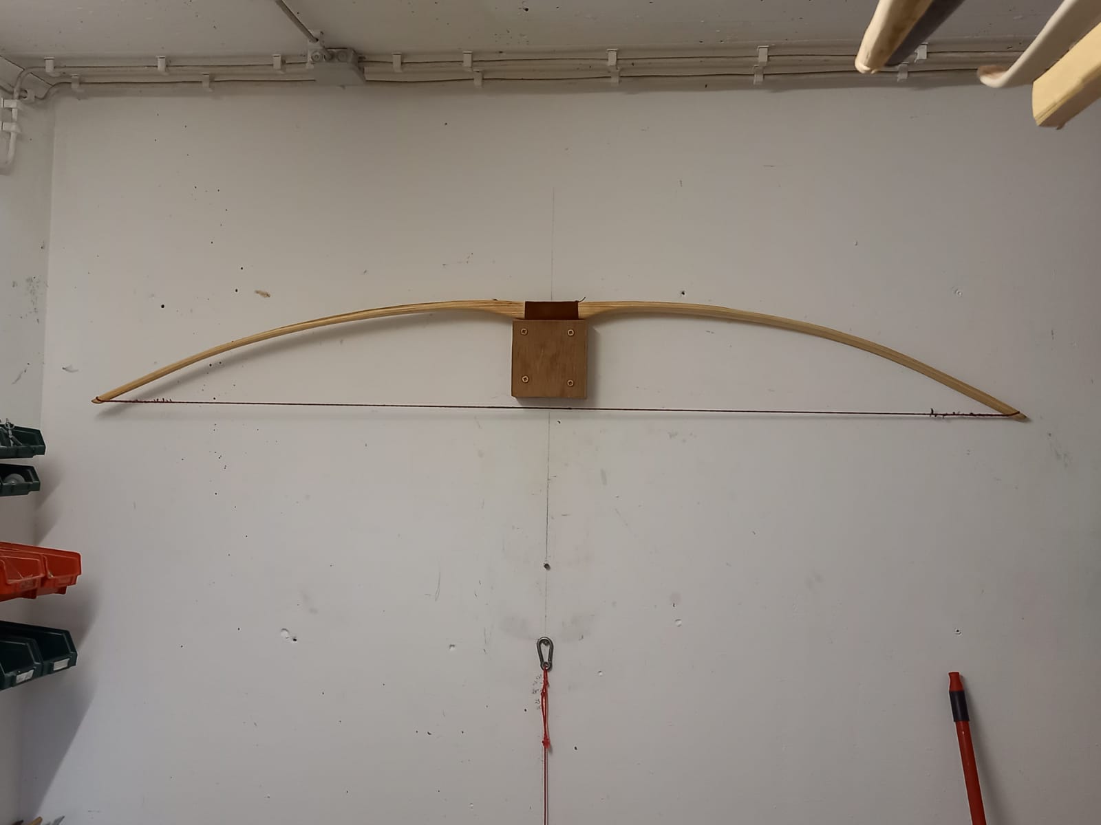

zu Beginn
zu Beginn

Hallo! Sieht für mich sehr ordentlich aus. Ist der untere WA deutlich kürzer? Ich habe an meinem Bogen aus Esche mittlerweile deutlich mehr Set am kürzeren unteren WA. Mir scheint ein asymetrisches Design bei Esche dadurch mittlerweile etwas weniger geeignet. Kann aber auch andere Ursachen haben. Vielleicht belaste ich den auch beim Spannen noch stärker.
Beim deflexen Verbiegen nach wenigen Zoll Auszug denke ich auch einfach an Set. Wundert bei Esche nicht... Wenn ich nochmal mit Esche bauen müsste, würde ich auch gnadenlos den Bauch toasten, nur als Versuch...

@MrCanister: Sieht sehr ordentlich aus. Ich hätte die Biegung mehr in die Enden gepackt, aber ist auch Geschmackssache.

@Jo: Danke dir. Das mit den Enden wollte ich eigentlich auch, aber ich hab nach 1000 x auf-den-Tillerstock-legen-und Tillern die Hoffnung aufgegeben und es so gelassen. Das Holz ist an der Stelle (letzte 35cm) einfach komplett steif geblieben.
Wollte dann ehrlich gesagt ned noch mehr wegschaffen..
Nicht dass es dann auf einmal knickt und knittert (vor allem weil er da an beiden WA sehr deflex gewachsene Biegungen hat).

Ausser meinem alten Krittelpunkt: "Warum nutzloses Leder über schönes Holz?"
nja,Geschmackssache,ein gutaussehender Bogen mit nem angenehmen Zuggewicht,jo passt :D

Der Tiller gefällt mir gut, man sieht richtig schön wie du die deflexen Stellen berücksichtigt hast. Und ich bin schon für Leder am Griff. Ich mag es wenn sich der Griff optisch etwas abhebt und farblich aber gut harmoniert 👍🏻
