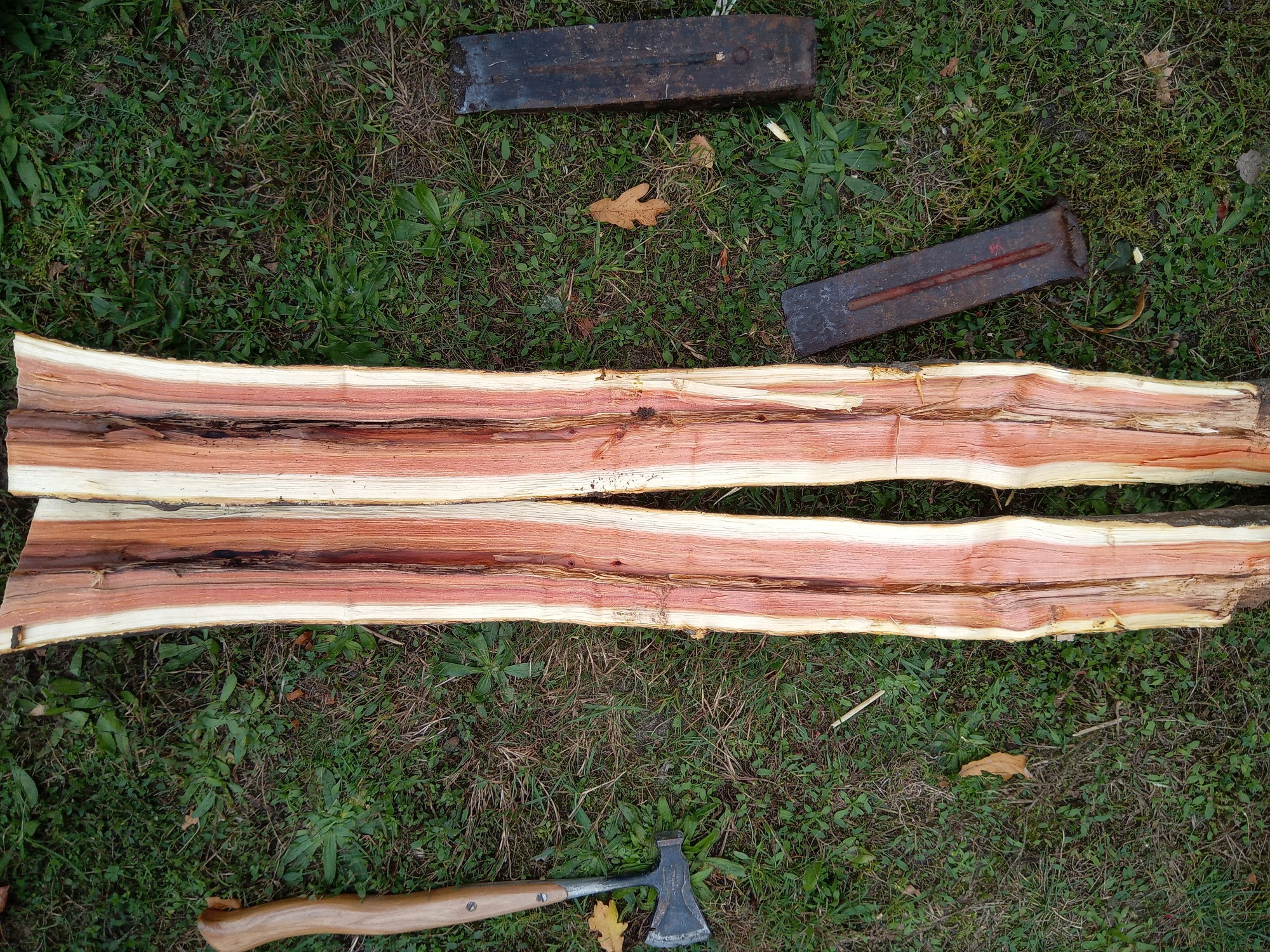

Ich bin hier an der Quelle im Faulbaumparadies, viele gerade gewachsene Schösslinge von 60 bis 100 mm Durchmesser.
Meine Erfahrungen mit Faulbaum: Zum Bogenbau geeignet, wenn dann lang und breit und ganz vorsichtig biegen mit exaktem Tiller.
Mein erster mit suboptimalen Holz aus anderer Quell ging daneben, der Bogen brach, als er fast fertig war.
Hat jemand weitere Erfahrungen?
Die Bilder zeigen das Holz mit hellgelbem Splint und orange Kern. Zum Bogenbau nicht geeignet, da zuviel Fäulnis im Kern.

wenn du das abgebildete Holz nicht brauchen kannst und bevor du es in den Ofen steckst, würde ich es dir gerne abnehmen. Als Griffholz mit Gießharzeinlage wäre es für einen laminierten Langbogen ideal.
Für so etwas: LG Jürgen

Hallo Jo, wo ist denn die Quelle in etwa, also um welche Region geht es?
Die SuFu bringt einen Bogen, den TomTom (fertig?) aus Faulbaum gebaut hat. Scheint kein "einfaches" Holz für den Bogenbau zu sein, aber die Optik ist gut. Wäre ein interessanter aber anspruchsvoller Versuch. Dort heißt es, Jahresring abtragen wäre sehr schwierig.

Hallo Thorsten,
ich wohne hier in der sogenannten Südheide, also viel Heidewald mit Kiefer, Birke und Eiche. Unterwuchs im moorigen Bereich häufig der Faulbaum als Strauch, 1-2 m.
Besiedelt aber auch gerne Waldränder, dort dann locker bis 4 m Höhe und 20 cm Durchmesser.
Ja, anspruchsvolles Bogenholz, aber ich kenne nun auch die Standorte mit optimalen Staves.
Hier noch der schöne Bogen von Rotzeklotz:
viewtopic.php?t=30194#p541797

@Haitha: Ja, danke, hab ich gelesen. Der Bogen von TomTom war sehr knubbelig, aber gut gemacht.
Ich strebe hier nach dem idealen Stave: ohne Äste, ohne Knubbel, schnurgerade, jung bis 80 mm Durchmesser, gelber Splint
Ich werde berichten....

Ich hab keine weiteren Versuche mit Faulbaum gestartet. Bin aber sehr gespannt, was du nach geduldiger Auswahl des Holzes daraus machen kannst.

So, um das hier abzuschließen: Ich habe einige junge Bäume geerntet, Stammdurchmesser 5 -14 cm. Einige Stücke ergeben sicher einen Selfbow ohne Spleiß im Griff, andere müssen als Meterware verspleißt werden. Deutlich wurde gleich beim Fällen: die jungen Bäume haben die besseren Farben.
