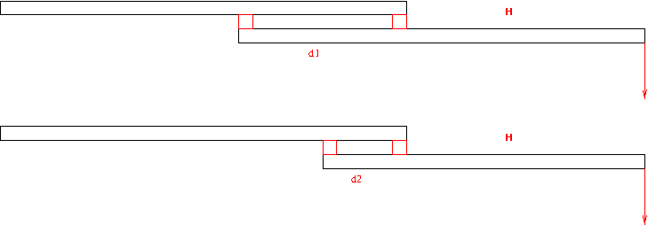

Eig. ganz einfach:
Nimm einfach mal an deine Klebung haette nur 2 kleine Punkte. Davon wird einer, wenn du senkrecht zur Klebeflaeche belastet auf Druck belastet und ist quasi der Drehpunkt, der andere wird auf Zug belastet.
Je nachdem wie weit der Abstand der beiden ist hast du verschiedene Kraft, die direkt von diesem Abstand abhaengt.
In dem Bild is d1 doppelt so gross wie d2, also ist auch die Kraft doppelt so gross, weil der Hebel H aussen bei beiden gleich ist. Wenn du auf Scherung belastest stimmt's auch, nur ist da dann der Drehpunkt in der Mitte und beide Klebepunkte werden in entgegengestezte Richtung belastet.
