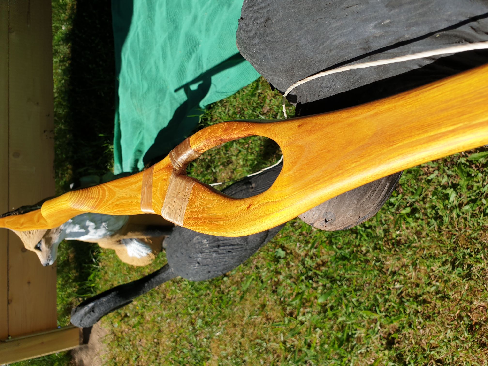

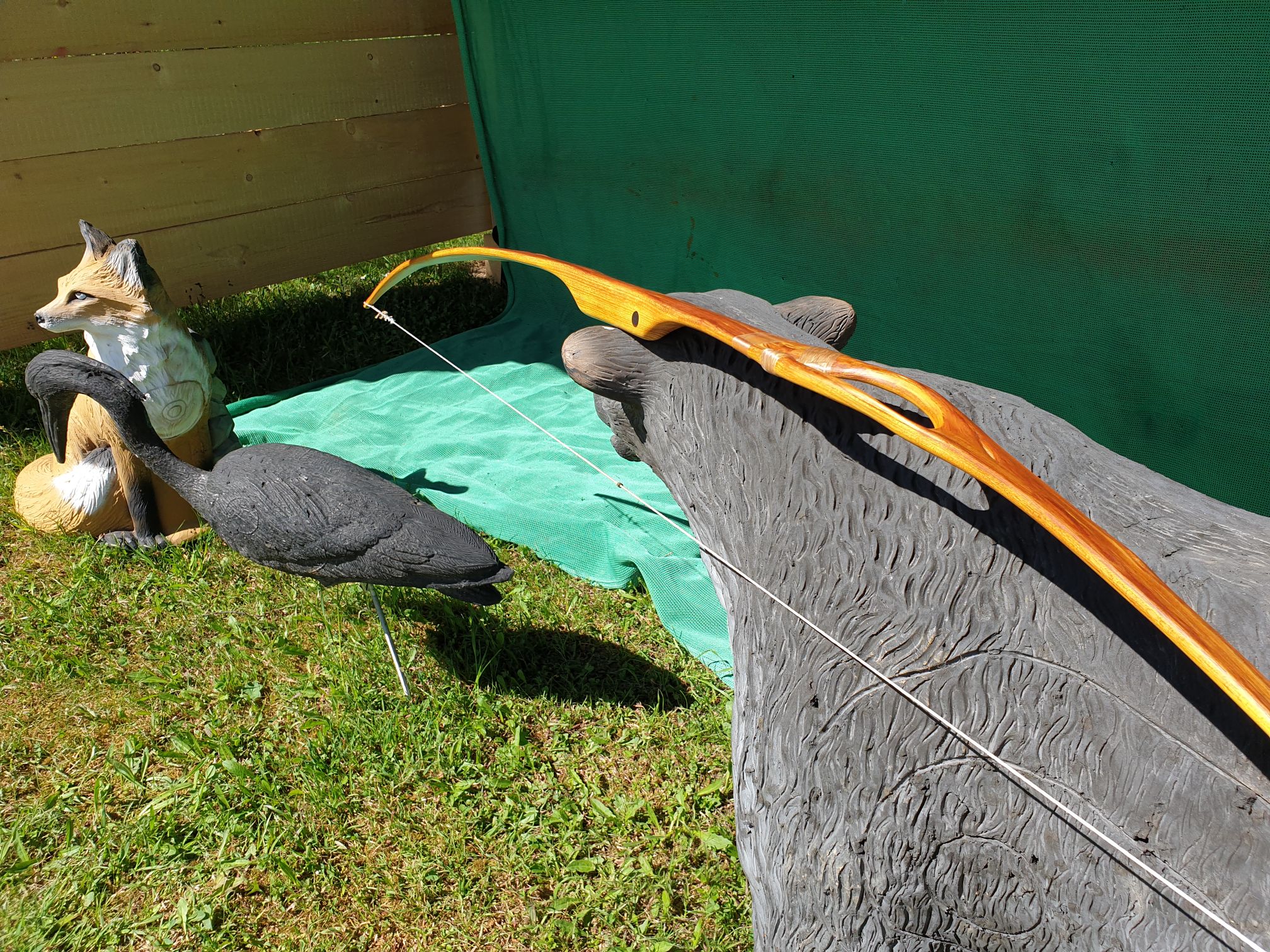

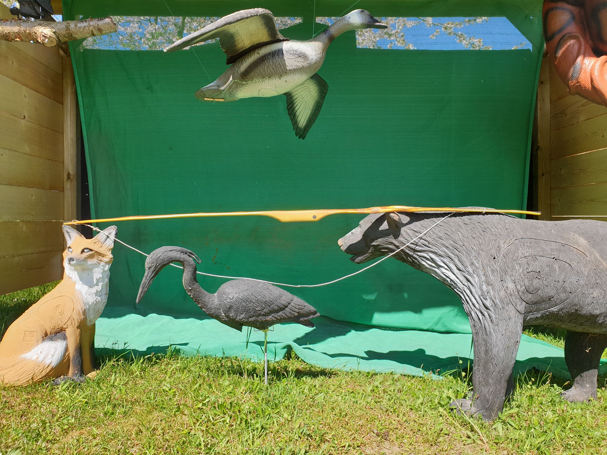

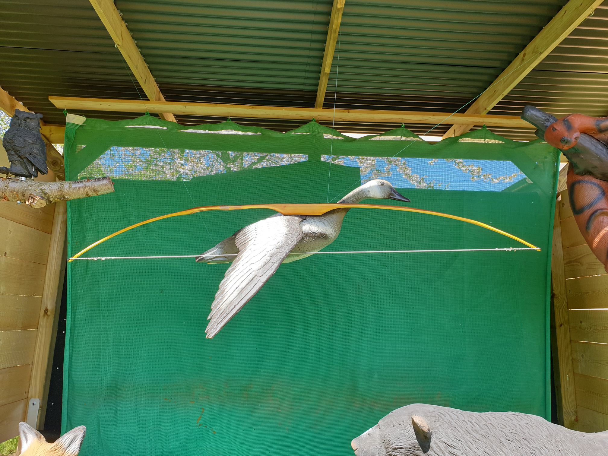

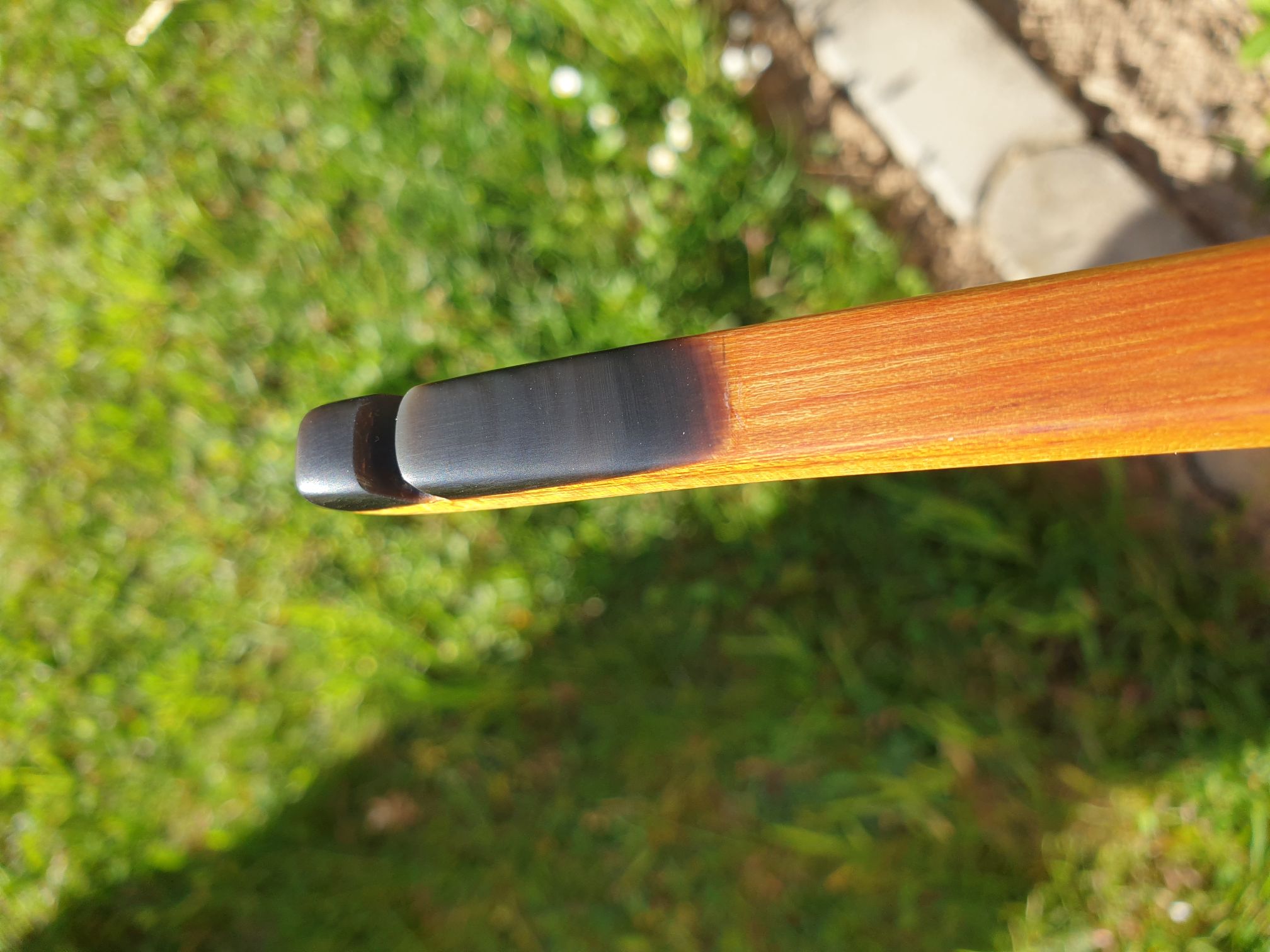

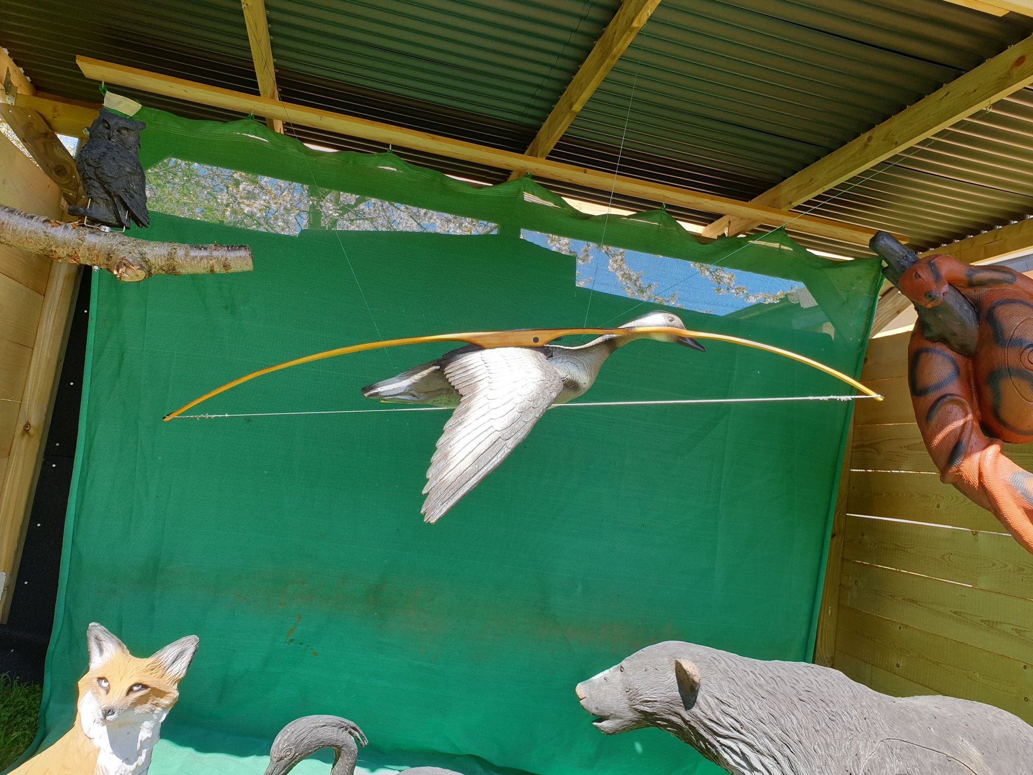

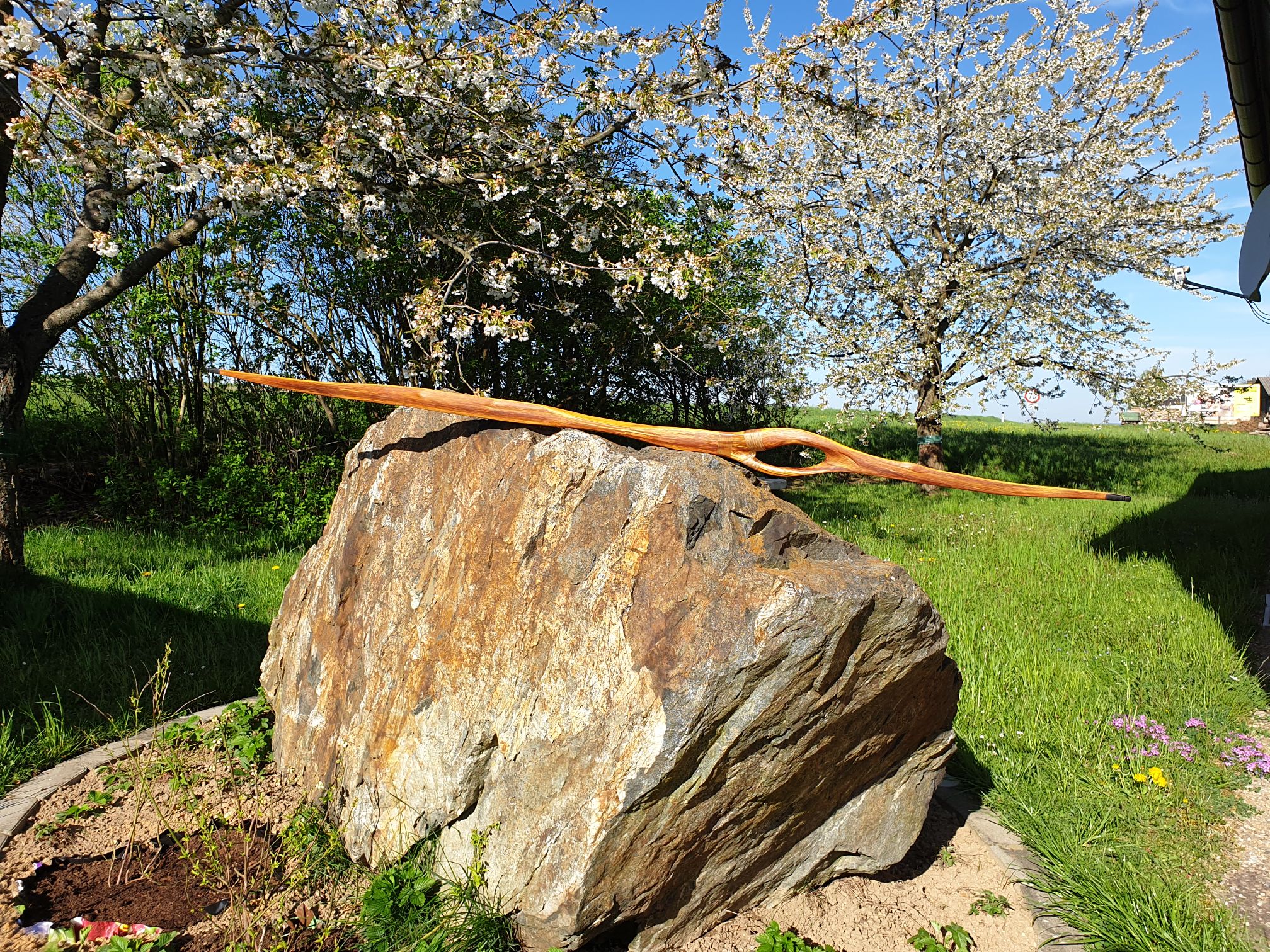

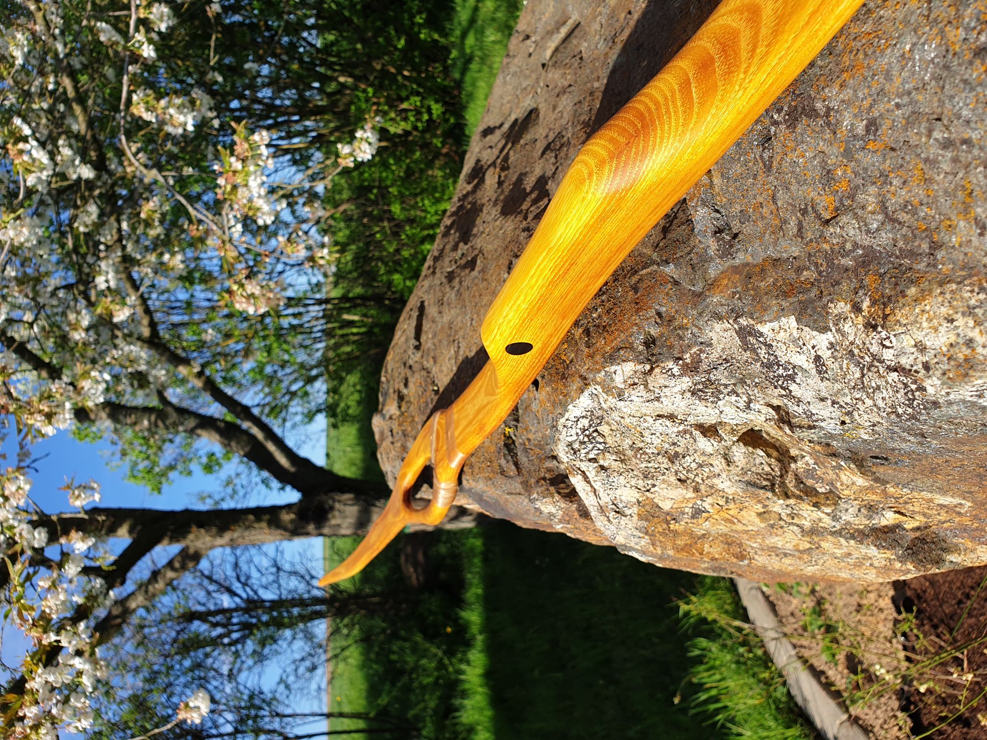

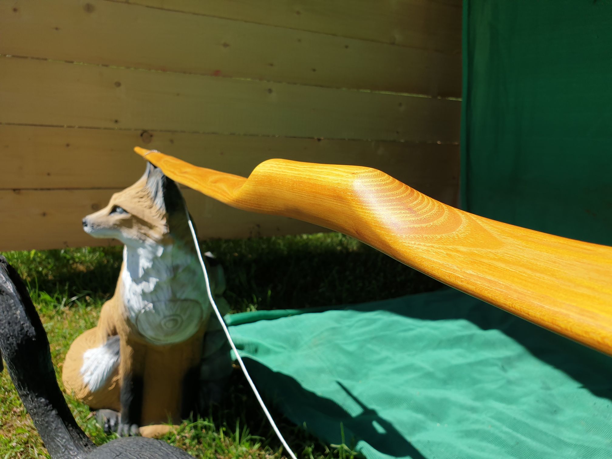

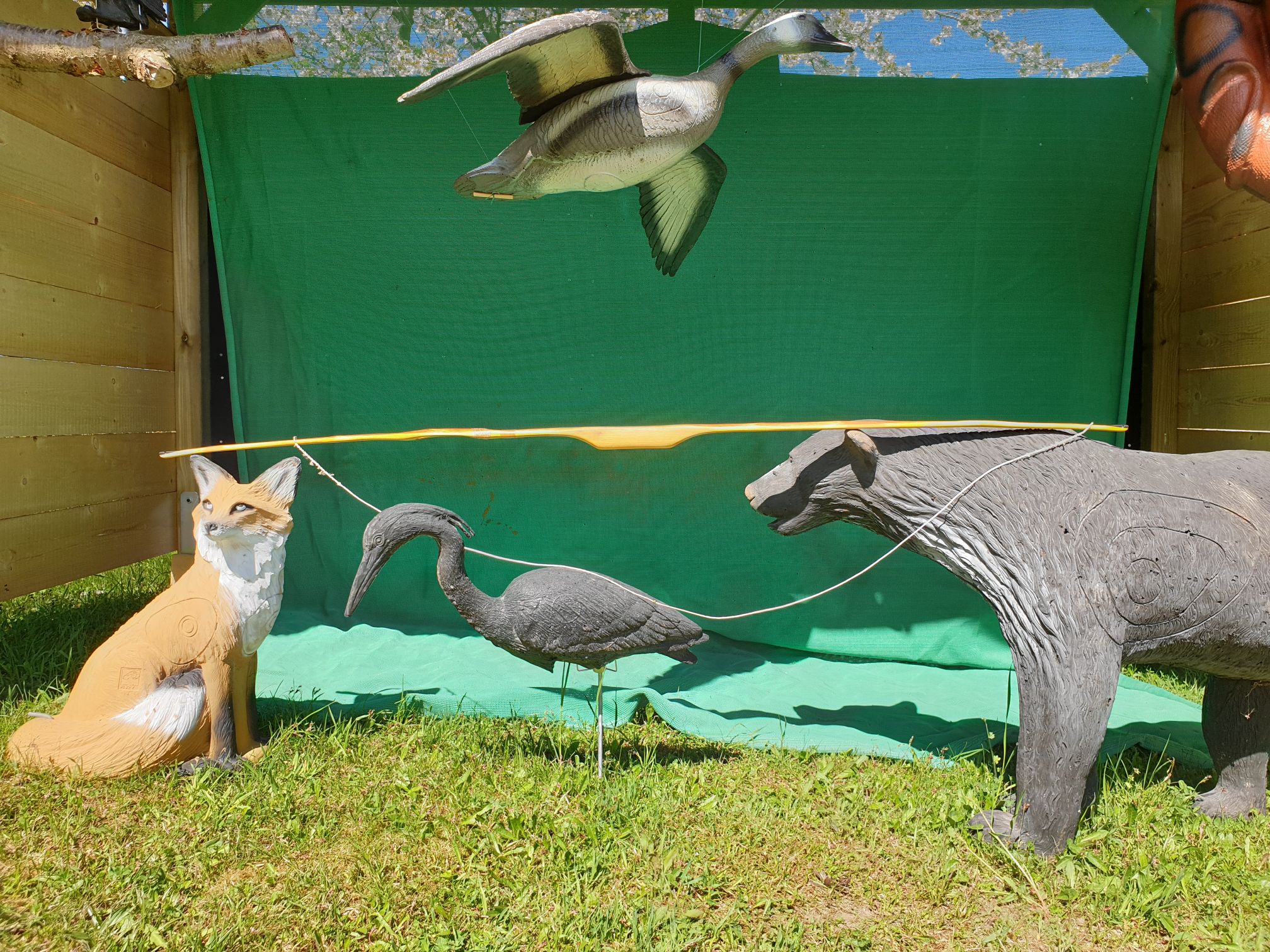

Hier präsentiere ich nun endlich einen ganz besonderen Leckerbissen. Ich hatte den Bogen schon seit längerem auf 50# fertig getillert und konnte ihn aber nicht vernünftig Schießen da der Handshock so heftig war dass man nach wenigen Pfeilen Kopfschmerzen bekam. Schuld waren sehr breit gebaute Wurfarmenden, mit denen ich das Astloch etwas entlasten wollte. Hab daraufhin dann doch nochmal zum Reifmesser gegriffen, die Enden radikal verschmälert und den Bereich zwischen Anfang und Ende vom Astloch mehr mitbiegen lassen. Bin bei 38#@26" gelandet, womit ich absolut zufrieden bin. Wirft jetzt wunderbar und der Handshock ist kaum noch vorhanden. Der Griffbereich ist wieder mal unnötig lang geraten, konnte ich jetzt aber auch nicht mehr ändern, weil der Arrowpass-Inlay sonst zu weit oben landen würde. Die Wurfarme sind wieder gleich lang weshalb der untere etwas steifer ist. Und der Tiller ist für meinen Geschmack etwas zu Peitschig, erschien mir aber wegen des Astlochs als die sinnvollere Lösung. Bei mir ist konstruktive Kritik immer herzlich Willkommen, aber ich bin auch glücklich wenn ihr glücklich seid 😉
Und nebenbei werdet ihr auch ganz dezent was von meinem neuen Schießstand sehen 😁

Mir gefällt er sehr gut dein Bogen, auch der Tiller, ich hätte im Bereich des kleinen Astlochs evtl. etwas mehr biegen lassen, und die Enden sind noch weit davon entfernt dünn zu sein. Geiles Teil!

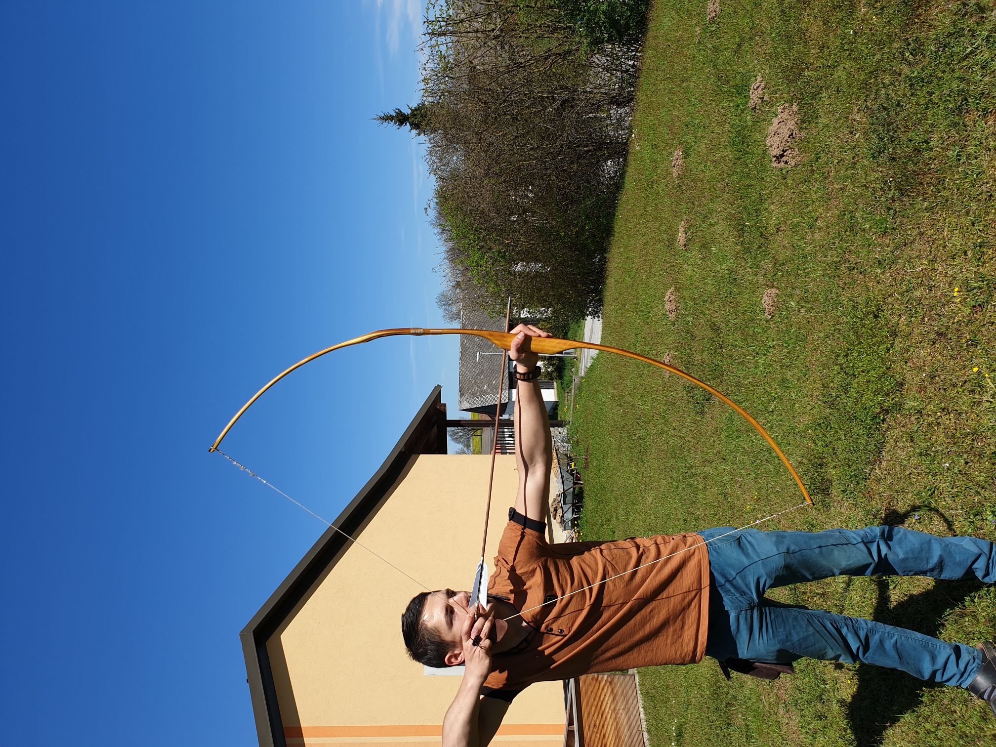

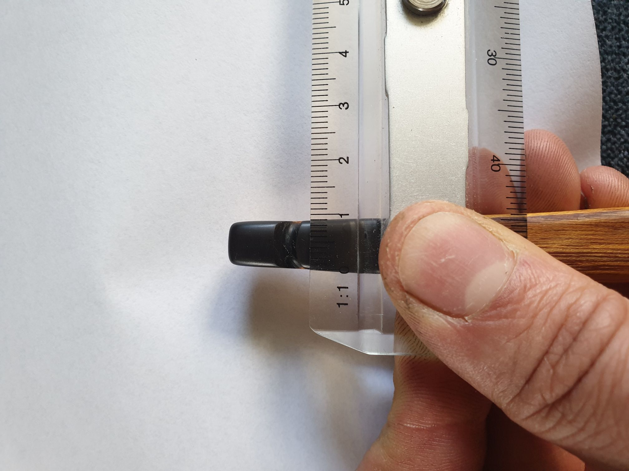

Die Verarbeitung ist auf alle Fälle topp, das sieht man sehr schön in den Fadeouts. Der Tiller ist auch gelungen, durch die deutlich stärkere Biegung im oberen WA ist der Sehnenwinkel beim gezeigten Vollauszug leider schon am Limit, sprich fast bei 90°. Peitschig finde ich den überhaupt nicht, der obere WA biegt hauptsächlich ab dem Astloch bis ca. 20 cm vor Ende. Wenn der Bereich von FA bis Astloch mehr biegen würde, würde der jetzt hauptsächlich biegende Bereich etwas entlastet werden. Den langen Griff finde ich voll in Ordnung, unnötig lang zwar bei Deiner Art den Bogen zu halten, aber so hast Du ordentlich Gewicht in der Mitte und formal/proportional find ich den sehr gelungen. Ich kann nicht erkennen wie breit die Nocken sind, schätzen würde ich auf 8-10 mm, wenn dem so ist, kannst Du noch die noch schmaler machen.

Bowster hat geschrieben: ↑11.05.2021, 09:43 Mir gefällt er sehr gut dein Bogen, auch der Tiller, ich hätte im Bereich des kleinen Astlochs evtl. etwas mehr biegen lassen, und die Enden sind noch weit davon entfernt dünn zu sein. Geiles Teil!
Kleines Astloch? Sarkasmus, oder hab ich wo ein Loch übersehen? 🤔😂
Neumi hat geschrieben: ↑11.05.2021, 09:47 Peitschig finde ich den überhaupt nicht, der obere WA biegt hauptsächlich ab dem Astloch bis ca. 20 cm vor Ende. Wenn der Bereich von FA bis Astloch mehr biegen würde, würde der jetzt hauptsächlich biegende Bereich etwas entlastet werden.
Ja das ist mein Kompromiss zwischen Breite der Wurfarmenden und noch ein zufriedenstellendes Zuggewicht zu erreichen. Also wie Bowster schon sagte, schmäler wäre noch gegangen und wie du sagst innen mehr biegen auch, aber dann wäre ich irgendwo um die 30# 😅.
Neumi hat geschrieben: ↑11.05.2021, 09:47 Ich kann nicht erkennen wie breit die Nocken sind, schätzen würde ich auf 8-10 mm, wenn dem so ist, kannst Du noch die noch schmaler machen.
Besser schätzen geht nicht 😁
Vielen Dank für die lieben Worte. Freut mich sehr 👍🏻

soll keine Kritik sein, ist schön geworden! Wirklich geil großes Astloch ;D

Schöner Schiesstand und tolle Fotos.
