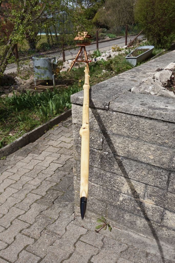

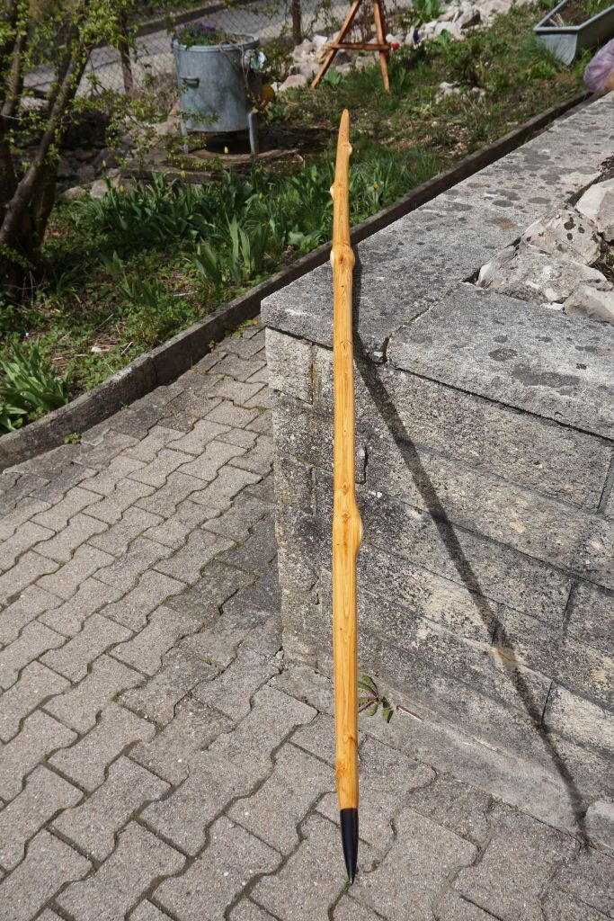

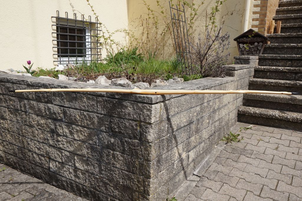

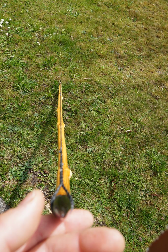

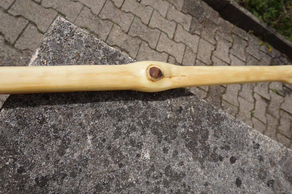

nach langem mal wieder ein Bogen den ich fertig habe. Er geht zu einem Kunden in die Schweiz, der einen Eibenbogen mit Charakter haben wollte. Der Stave war nicht ganz einfach, da vielen Äste in diesem nicht all zu dicken Eibenstave waren. Die Äste liefen so schief in den Stave, dass ich mich entschieden habe(würde ich für mich nicht machen) sie drin zu lassen und etwas mehr Material um die Äste stehen zu lassen. Der dicke Ast hätte ich lieber im oberen Wurfarm gehabt, da er an einer nicht so glücklichen Stelle sitzt, aber dann hätte er bei den Pfeilen gestört. Ich bin ganz zufrieden mit dem Bogen, er wirft (wie bei den meisten Eiben) gut und schnell. Das Gewicht ist nicht das Beste , aber wegen den Ästen war nicht leichter zu bekommen.
Wie man sieht, hat er so gut wie kein Set angenommen. :)
PS.: Der Pfeil war leider etwas zu hoch eingenockt, da ich den Nockpunkt noch nicht gesetzt habe. ::)
Zu den Daten:
Holz: Eibe 6cm Stamm
Länge: 73'' (186cm)
Gewicht: 721g
Sehne : Spectra 12 Strang(FF)
Zuggewicht: 45#@28'' 55#@32''
Nocken: Wasserbüffelhorn
Arrowpass: Wasserbüffelhorn

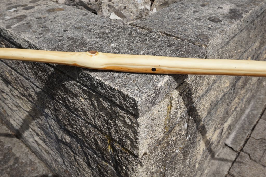

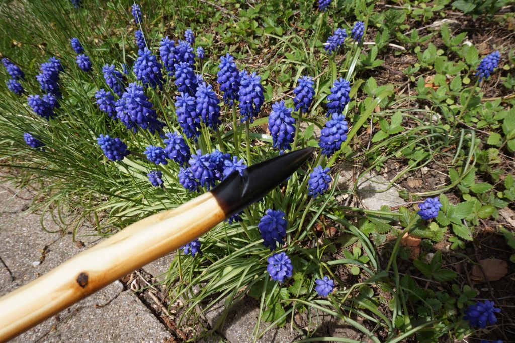

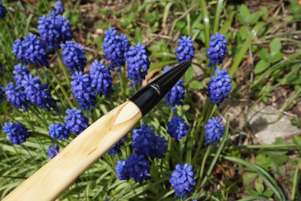

Schön geworden.
Hast du bei der gezeigten Nocke ne Hohlkehle unterfüttert?
Lg Tom Tom
Beiträge: 3222
Hat gedankt: 7 Mal
Hat Dank erhalten: 91 Mal
Re: Yew ELB 73'' 45#28'' 55#@32''
Ja, da war ein Ast gewesen und die Vertiefung habe ich aufgefüttert

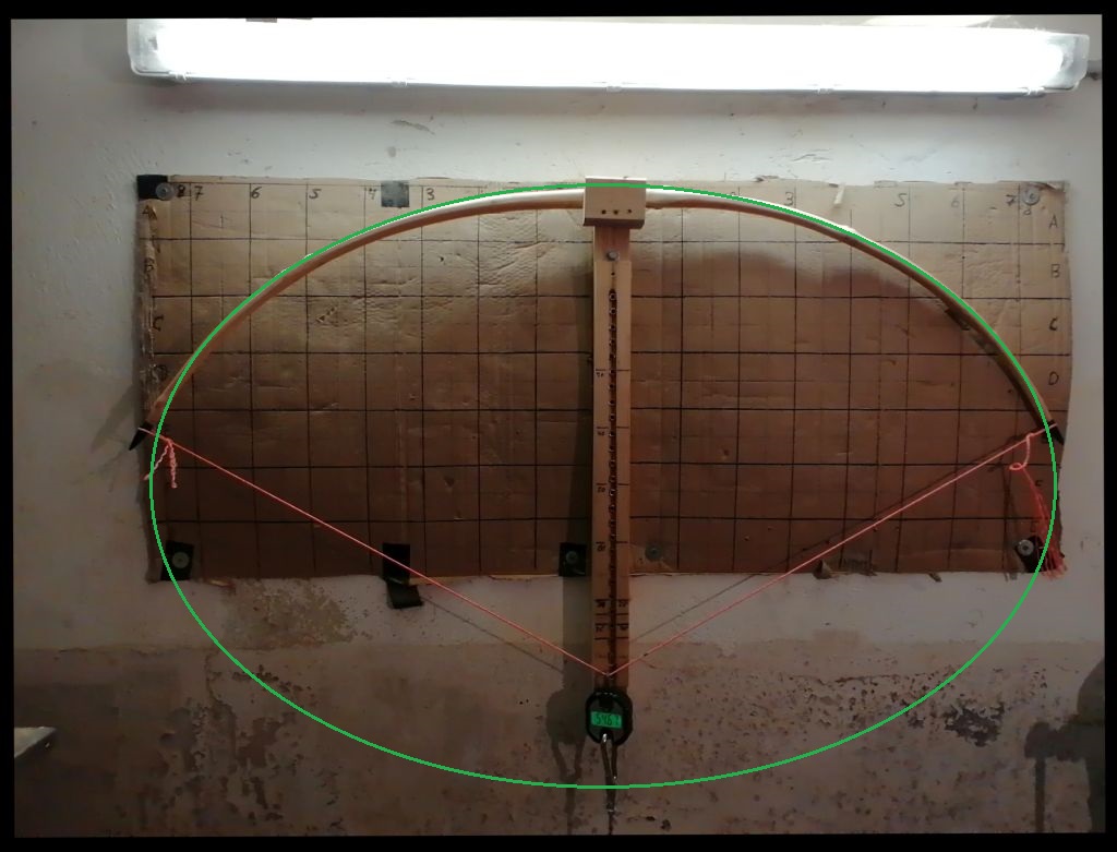

Sehr schöner Tiller 👍 und die Auffütterung an der Nocke finde ich auch wunderbar.

Bei der Auffütterung hätte ich n Vorschlag:
Man sieht ja gut die Klebefuge. Das Stück das für einpassen willst mit Schleifpapier umwickeln um ne bessere Passung herzustellen :)
Oder Alternativ die Kanten so verrunden das der Jahresring in der Mitte durchläuft.
Lg Tom Tom
Beiträge: 3752
Hat gedankt: 124 Mal
Hat Dank erhalten: 46 Mal
Schöne Arbeit, die Idee mit denn Auffüttern ist nicht schlecht. Spart man sich Arbeit beim anspitzen, auch wenn das bei (feinringer) Eibe relativ vernachlässigbar ist
Ich will das aber auch immer so haben, dass der letzte Ring nicht vor sondern noch im Horn endet - wenn ich also Ringe gesucht habe, hab ich an den Enden Holz stehen gelassen. Dann hat man etwas mehr Spielraum, auch beim ausformen.
Deine Idee gefällt mir dennoch sehr für Staves, bei denen man nicht Ringe sucht. Wird plagiiert!

Erinnert mich irgendwie an Spargel 😅.
Bin verwirrt weil der aussieht als hätte er durchgehend die selbe Breite. Ist der als ganzes so schmal, dass zu den Nocken hin kaum mehr eine verjüngung ist oder täuschen da die Fotos? Bzw ergab sich das einfach durch den geringen Stammdurchmesser oder ist das eine gute Methode um so einen "schwachen" Bogen leistungfähiger zu machen?
