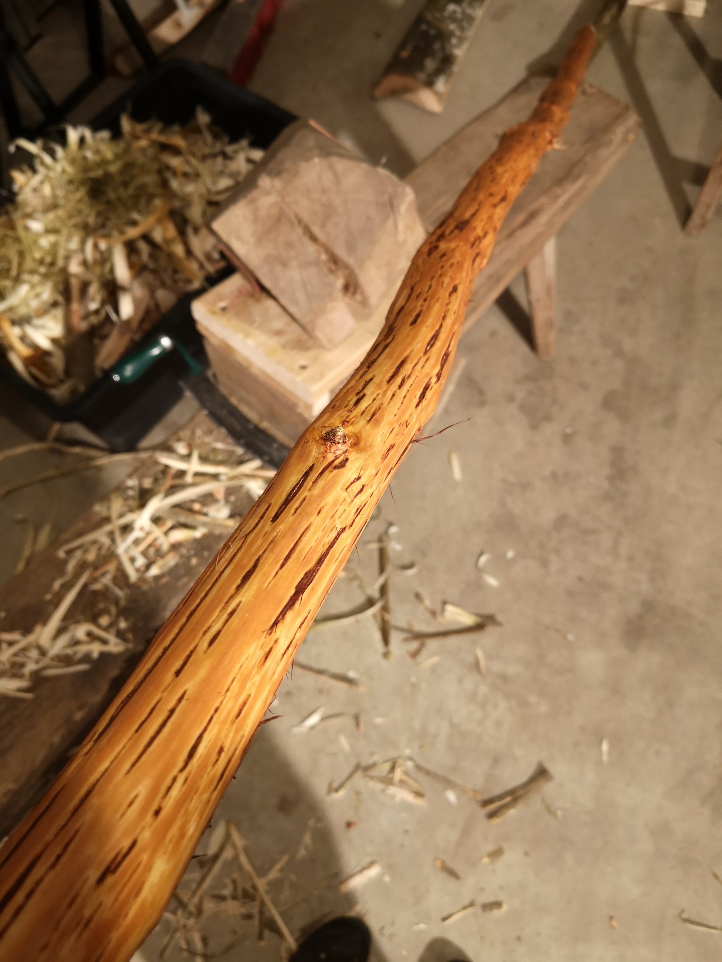

Hallo zusammen,
habe heute einen Haselschössling geschnitten (glaub ich jedenfalls). Und nach dem Entrinden ist er sehr schnell orange rötlich geworden.
Ich bin mir eigentlich ziemlich sicher dass es ein Haselnussstrauch war. Direkt am Seeufer.
Ist das eine spezielle Sorte?
Rein Optisch sieht es ziemlich gut aus, find ich jedenfalls.
Ich hoffe da wird mal ein hübscher Bogen draus.
Spricht aus eurer Erfahrung etwas dagegen?!

Hasel wird eig. nicht orange. Weissdorn?

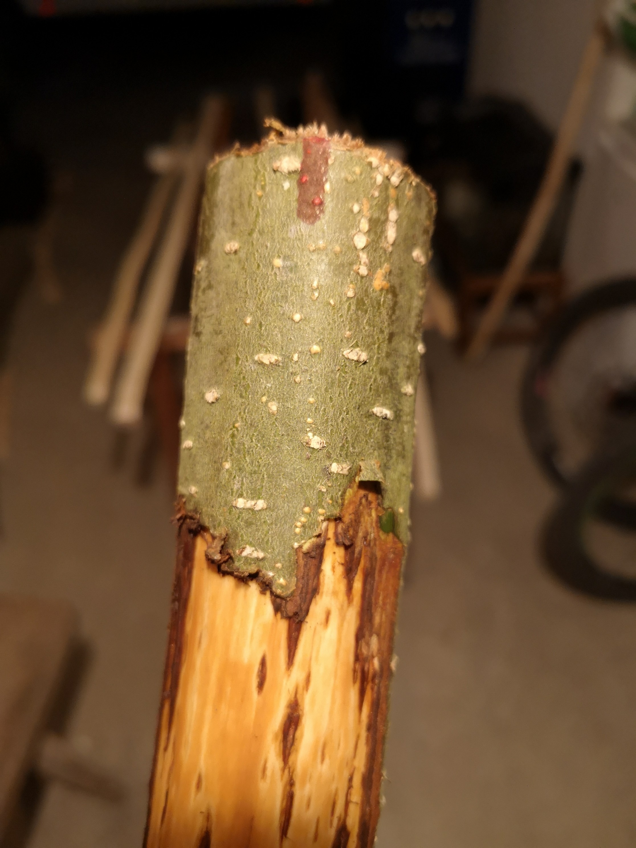

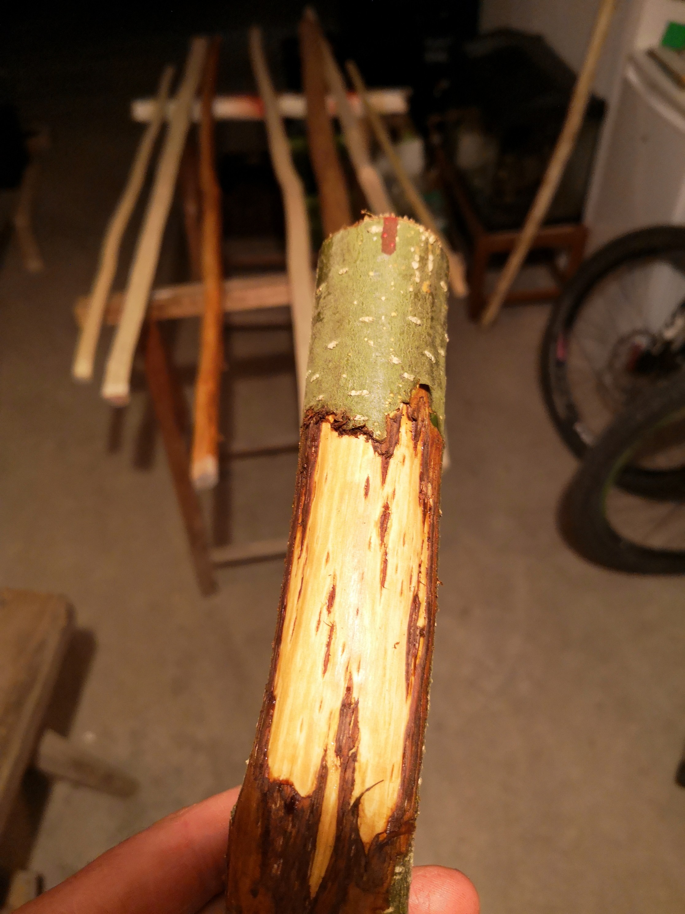

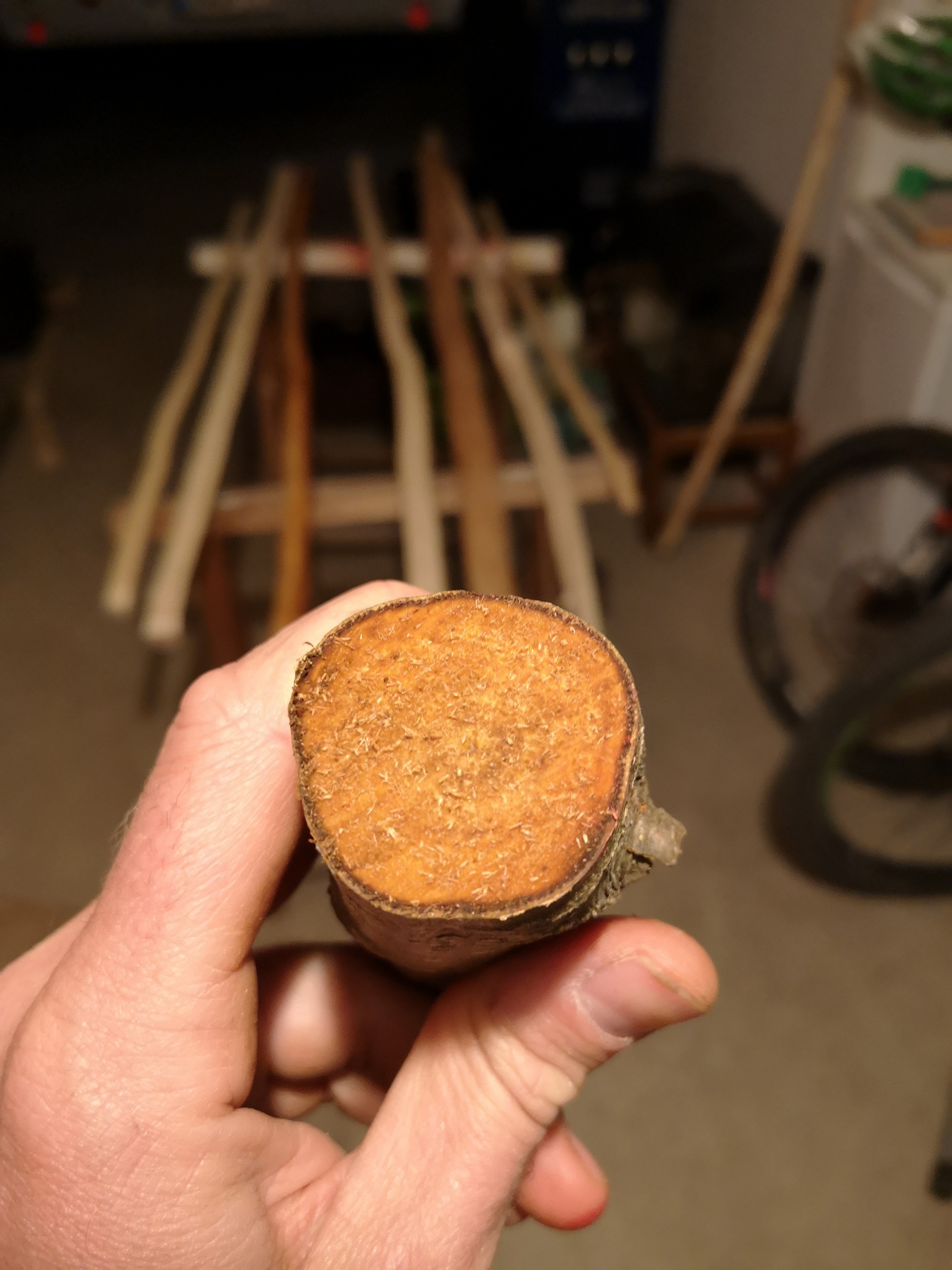

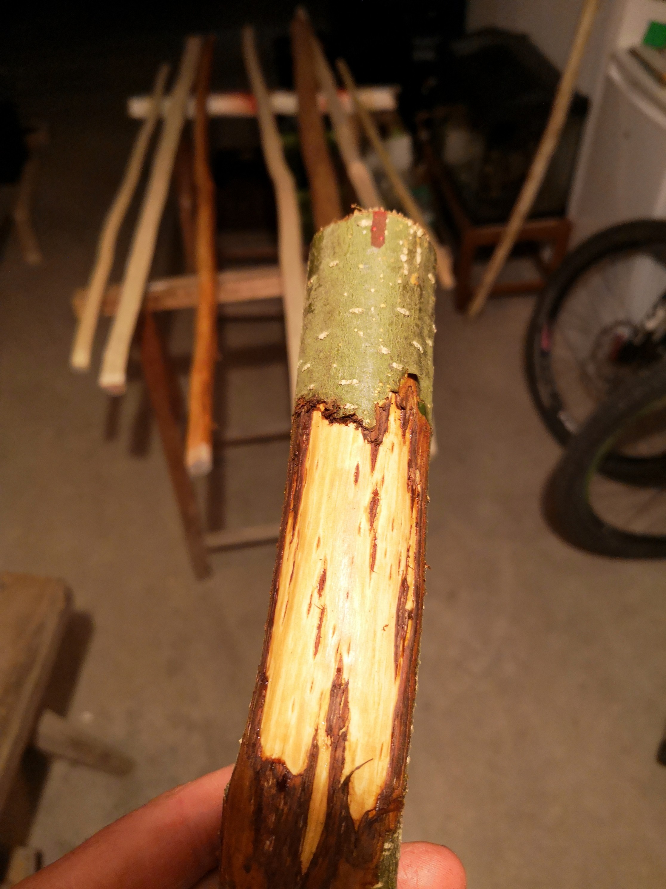

Hab noch ein Reststück mit Rinde... Vielleicht hilft das ja schon zur Bestimmung.

Sieht mir nach Schwarzerle aus, hatte der Sapling viele Äste?

Jup das müsste Schwarzerle sein.

Danke euch! Nach allem was ich auf die schnelle gefunden habe wird da wohl eher kein Bogen draus?!
Da werde ich sicher noch eine andere Verwendung finden, weil die Farbe und Maserung sieht echt klasse aus!

Schwarzerle? Ey,kein Problem,wird zwar nicht der warbow, aber ist gut zu bearbeiten. Du musst nur damit rechnen,das der Bogen beachtliches Set kriegt. Ich hab ein paar Kinderbögen daraus gebaut, Q'nD, kein Knitter,nix gebrochen,aber ordentlich Set. Das Verhalten ist ähnlich wie Hasel, etwas schwächer,dafür (Wahrscheinlich aufgrund der kürzeren Fasern) weniger Neigung zum Kollabieren. Für schnell und schlampig keine Schlechte Wahl. ;D
Mach was draus,erwarte nicht zuviel, setz nicht zuviel Mühe rein und nimm die Erfahrung mit. :D
Aus meiner eigenen Erfahrung sag ich mal,bei nem Erlenbogen brauchst Du ab dem Bodentiller nicht mehr viel machen.Lohnt sich nicht. Der nexte kommt,bevor der alte bricht. ;)

Hasel erkennst eigentlich richtig gut weils theoretisch immer ein "Busch" ist, wo mit gerade Trieben aus dem Boden kommt.
Aber anhand von der Rinde sieht die Erle dem Hasel echt fast gleich.
Schwarzerle hab ich bisher nur zwecks Optik im Griffbereich o.Ä. genommen
