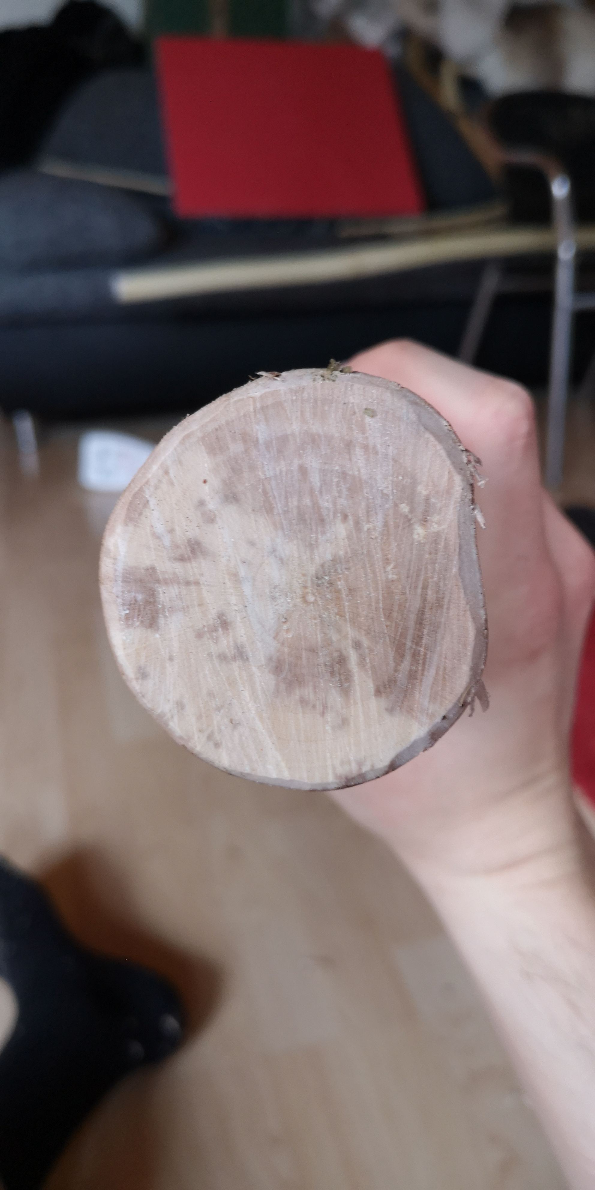

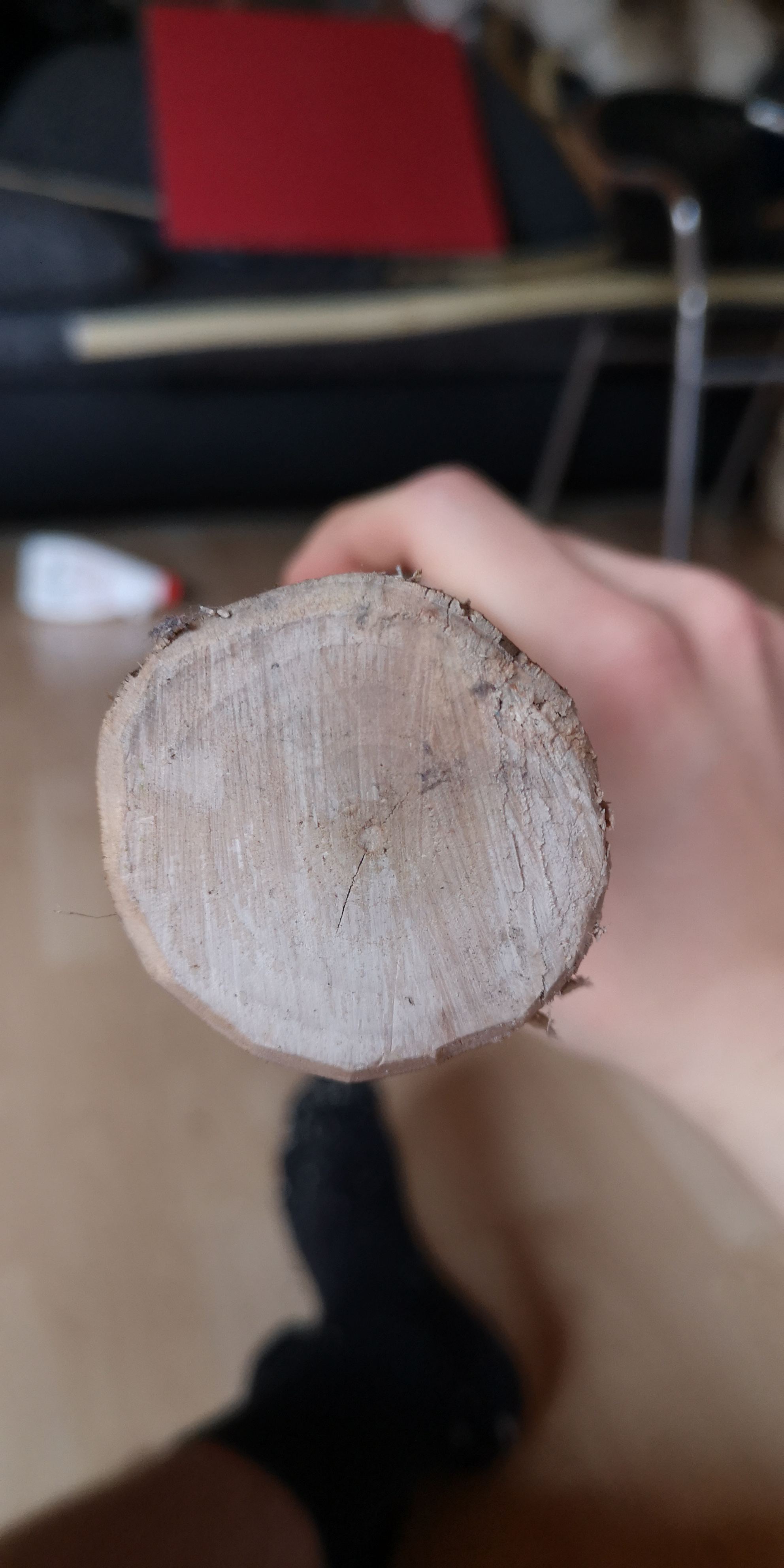

Servus, Hasel mit Rinde im Freien lagern ist nicht gut (Insekten, Pilze).
Zeig mal ein Bild von der Stirnseite.

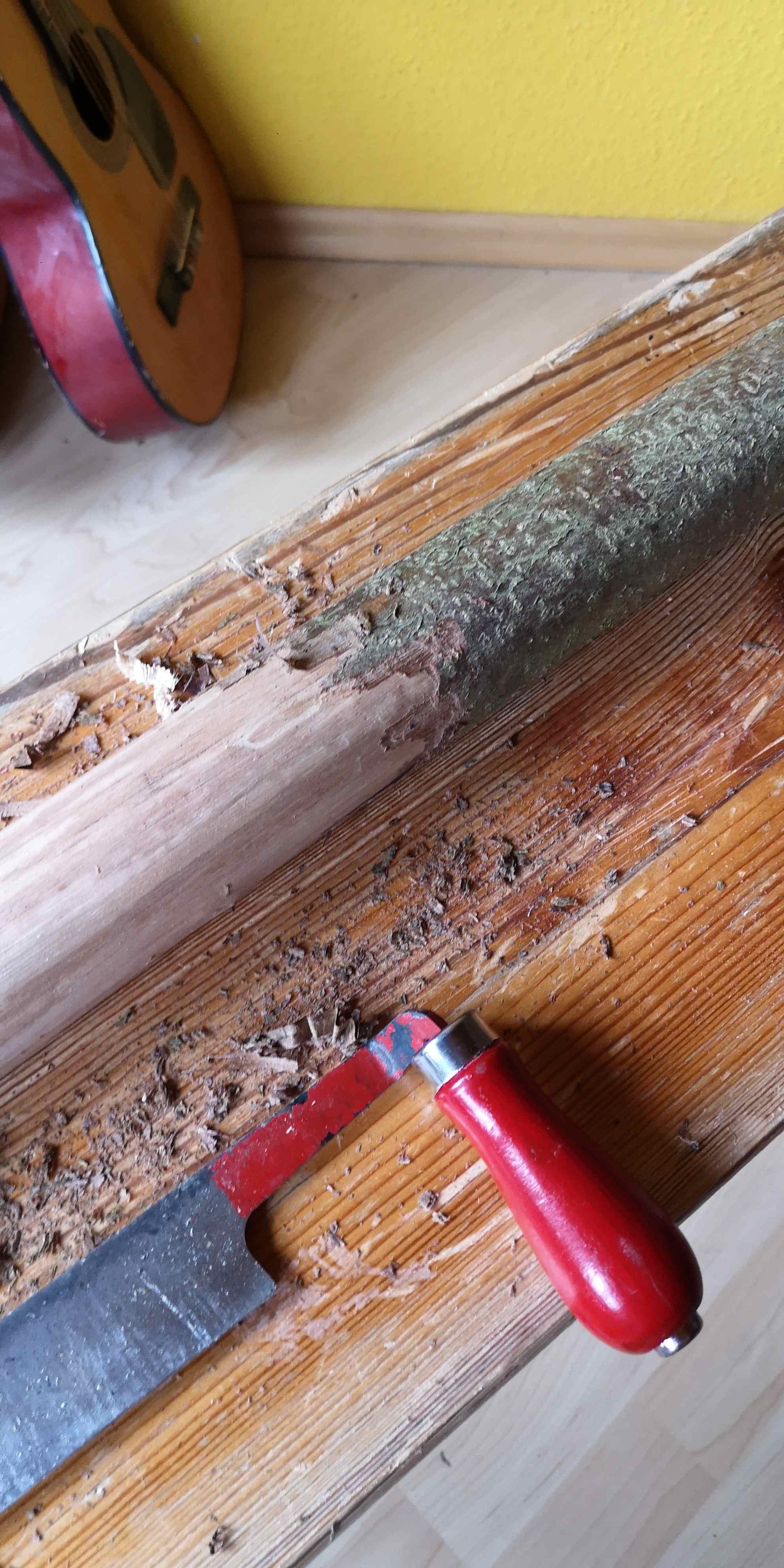

Danke für die Antwort.
Ich hab ihn jetzt mal geschält. Ein paar dunkle Flecken sind zu erkennen, vermutlich ein Pilz.
Wenn man ihn antastet spürt man aber noch eine gewisse restfeuchte.

Re: Stave nach monatelanger Trocknung im Freien noch geeignet?
Never, ever gibt das noch einen Bogen ... meine Meinung / Erfahrung.
Aber belehre uns eines besseren
Tu dir einen Gefallen und hol dir was Frisches. Ob Hasel, Holunder oder Hartriegel .. das sollte alles besser sein, als der auf den Fotos. Und trocknen musst du den hier gezeigten ja auch noch (auf dem Waldboden liefgend ist der auf keinen Fall zum direkten Bogenbau trocken genug) und hast deshalb damit auch keinen zeitlichen Vorteil.
Alles was länger als ein paar Wochen auf dem Waldboden liegt, taugt wenig bis garnix wegen Pilzen und Insekten (Robinie und Osage mal ausgenommen).
Danke für die ehrliche Einschätzung
. Ich bin ein echter Anfänger was den Bogenbau angeht aber selbst ich habe bei der braunen Rinde und der merkwürdigen leichtigkeit des Stammes gleich gespürt, dass der tot und dadurch viel zu brüchig sein müsste.

Wenn den naechsten abrindest bitte nicht mit dem Ziehmesser. Den haettest du so eh wegschmeissen koennen
Hi fatz, danke für den Tipp. Ich habe aber die Rückseite bzw. Stumpfe Seite des Ziehmessers benutzt, um den Ring unter der Rinde nicht zu verletzen.
Hasel ist ein relativ weiches Holz, da hinterlässt man mit festen Werkzeug schnell Druckstellen, gerade dort auf dem Bogenrücken wo man sie nicht gebrauchen kann.
Zum Entrinden von solchen Saplingen (unter 10cm Durchmesser) sind stumpfe Spachtel, Besteckmesser ohne Sägezähne, Hartholzkeile oder ähnliches besser geeignet, sogar mit einen Taschenmesser hat man mehr Gefühl beim schälen.
