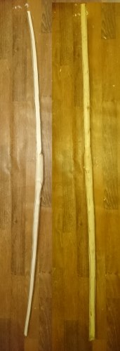

Zwei weitere Abende habe dann je an einem WA die Grundform herausgearbeitet. Vielen Dank an meinen Opa, der mir schon vor zwei Jahren ein Ziehmesser geschenkt hat, dass er im Keller hatte. Beide WA habe ich in der Breite von den 46mm auf 33mm verjüngt. In der Dicke habe ich nach dem Griff fade out mit 36mm begonnen auf 20mm an den Enden zu reduzieren. Auch das ging in dem frischen Zustand sehr gut. Zwei Tage später wollte ich noch etwas nacharbeiten am Bauch, da war das Holzt schon recht hart und schwerer zu bearbeiten. Die Stirnseiten sind natürlich mit Leim versiegelt, um Trocknungsrisse zu vermeiden.
Bearbeitungszustand nach der groben Formgebung

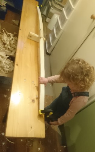

Aktuell ist der Bogen im Keller reflex auf eine Bierzeltbank aufgespannt, um die natürliche reflexe Form etwas zu vestärken. Leider fehlen mir die ersten 2 Tage Trocknungstabelle. Vielleicht kann ich später darauf zurückschließen. Von der täglichen Kontrolle und in die Hand nehmen ist da aber deutlich etwas passiert. Ich habe im Keller um 18°C und etwa 40% rel.Luftfeuchte. Je nach Füllstand der Wäscheleine.
  1. 27.02.2021 ???g
  2. 28.02.2021 ???g
  3. 01.03.2021 1100g
  4. 02.03.2021 1042g
Aufgespannt zum Trocknen

herzlich willkommen. Ich glaube, Du hast die Begriffe deflex und reflex vertauscht. Dein Bogen sieht reflex aus und beim Aufspannen zum Trocknen sollte man in reflexer machen ;)

Nachdem es beim Trocknen keine große Änderung mehr gab, habe ich schmal einen WA um etwas Material erleichtert. Morgen kann ich evtl. mal mit Bild für hier den Zweiten auch machen. Der Bogen hat sich auch nur leicht gedreht. Wenn man jetzt über den Rücken schaut, sieht man auch, dass es wohl an einem leichten Drehwuchs liegt. Die Faser von unten links im wa läuft mittig im oberen WA aus.
