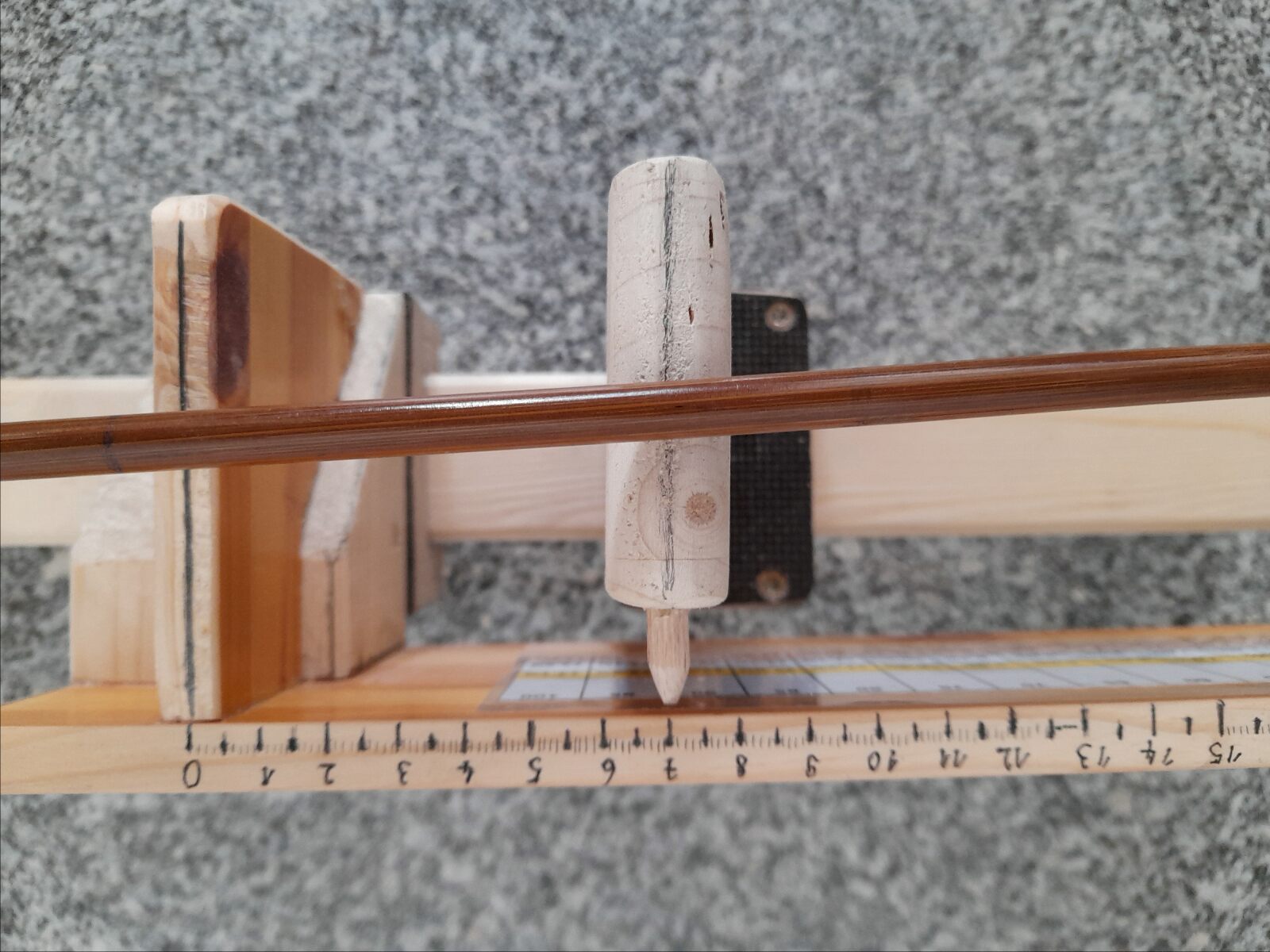

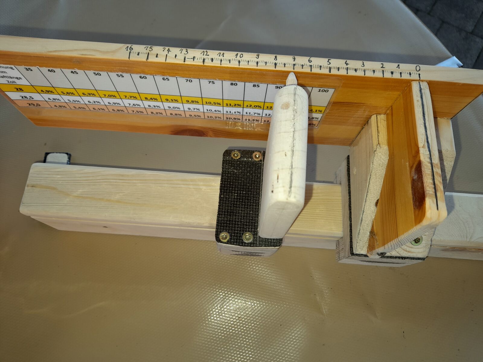

Nun habe ich einfach mal per Auflage am Finger die Schwerpunkte "ermittelt". Sofort fiel auf dass die auch innerhalb der sortierten Pfeile um bis zu 3cm unterschiedlich sind.
Jetzt wollte ich es genauer wissen und hab mir eine simple Vorrichtung gebaut. Tatsächlich sind die Unterschiede bestätigt. Abweichungen bis 4%?
Wie weit sollten bei den einzelnen Pfeilen der FOC maximal abweichen um ein einigermaßen identisches (wenigstens theoretisch) Schussbild zu haben? Welche Erfahrungen habt ihr da?
danke schon mal für Eure geschätzten Meinungen dazu
kurz zu den Bildern, der Vorrichtung, am rechten hochkant Holz ist eine Markierung für den geometrischen Mittelpunkt, die Pfeile
sind abgemessen gekennzeichnet. am linken Holz (oben gerundet) wird der Schwerpunkt ermittelt. dahinter ist on top eine mm-Skala. die Werte sind per .xls errechnet.

@kra, ganz deiner Meinung
ich probier mal die Bilder größer ein zu setzen.
finde das kleine Werkzeug gar nicht so übel, der meiste Aufwand war "wie kann ich das einfach darstellen", also wie baue ich das.
Holzreste hat man ja irgendwo rumliegen. Ich weiß, es geht schöner
kurz zur Erklärung:
bei "0" ist der geometrische Mittelpunkt des Pfeils
das linke Teil wird so weit verschoben dass der Schwerpunkt des Pfeils aufliegt
an der Skala ist die Differenz in mm lesbar
auf der angeklebten Tabelle ist die Umrechnung in %.
ihr seht schon, auf den mm kommt es mir nicht an, deshalb habe ich in 5mm- Schritten markiert

Dem kann ich mich nur anschließen, das ist ne klasse Lösung um den FoC schnell zu bestimmen!finde das kleine Werkzeug gar nicht so übel, der meiste Aufwand war "wie kann ich das einfach darstellen", also wie baue ich das.
Und die Ausführung macht dem Bogenbauer alle Ehre. Danke für's zeigen.

Ja finde ich auch, ist ein nettes Gismo, für mich schon fast zu aufwändig.

@Dirk, vielen Dank für deine Tipps, ich habe gestern Abend gleich mal optimiert. ich habe noch eine Musterschachtel mit Kerbstiften bei mir "wieder entdeckt", verschiedene Längen, Durchmesser usw., passen hervorragend vorne in den Schaft, sind vom Gewicht her sehr gleichmäßig von 4gn über 12gn und 20gn. D=3mm.
konnte damit sehr genau die FOC- Werte einstellen und die Gesamtgewichte von vorher 4 Sätzen, a) 6Pfeile, auf 2 Sätze umstellen. d.h. ein Satz mit 12 Pfeilen liegt zwischen 410gn bei 8,5% der 2. Satz liegt nun mit 430gn bei 9,5 bis 10%.
Jetzt wirds Zeit zum Testen.
