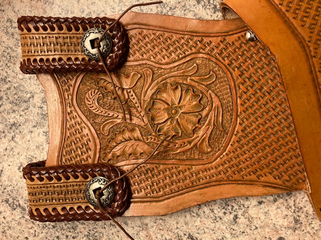

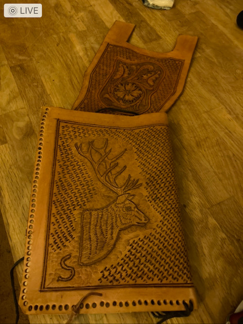

Letztes Wochenende hatte ich Zeit und vor allem neues Material, das ich zu meinem Geburtstag bekommen habe.
Der Köcher enthält Sheridan-Elemente, einen neuen Stempel und einen Versuch in der Darstellung von Tieren.
Die Blume ist punziert und der Hintergrund fertig
auf das untere Teil habe ich einen Hirsch gesetzt, zunächst nur vorgeschnitten
Beides zusammen und gefärbt, aber noch nicht poliert
Dieses Wochenende kommen noch die Tragelaschen dran, und eventuell noch Etwas Kantenbearbeitung.
Arbeitszeit bisher 8:30 Stunden

Hey sieht super aus. Finde Lederschnitt und Punzierarbeiten müssen eine gewisse Qualität haben sonst siehts wurstig aus. Die ist hier definitiv vorhnanden. Vor alllem das Feld mit den Blattornamenten gefällt mir riiiichtig gut! Auch der Hirsch ist gut gearbeitet, auch wenn ich den etwas kitschig finde, aber das ist reine Geschmacksache und daher nicht als Kritik zu verstehen.

Moin, vielen Dank für das Feedback, hab mich sehr gefreut. Hirsch und Sheridan sind auch eine gewagte Kombination, aber ich probiere auch noch viel aus. Vor allem muss ich noch viel geduldiger werden

Am Wochenende habe ich die Gürtellaschen angebracht. Das Färben klappt noch nicht immer...

Nee, habe ich bisher nicht erwähnt. Ich benutze vegetabil gegerbtes Rindsleder von Rickert und färbe mit fiebings tan antique finish. Anschließend kommt noch ein wasserdichtes finisch drauf.
Ich habe vorher ein altes feuchtes Baumwollshirt benutzt und habe vorher eine Trocknungszeit von einem Tag eingehalten. Ungeduldig wie ich war habe ich die Halter nach ca 5 Stunden nach dem Punzieren mit Küchenpapier eingefärbt. Ich vermute, das da der Fehler liegt. Wahrscheinlich war das Leder noch zu feucht.

Hmmm ja das Zeug kenn ich nicht. Sehe aber auch keinen Fehler aber du weißt für dich vermutlich, wo es dir gefällt vom Ergebnis und wo nicht.
