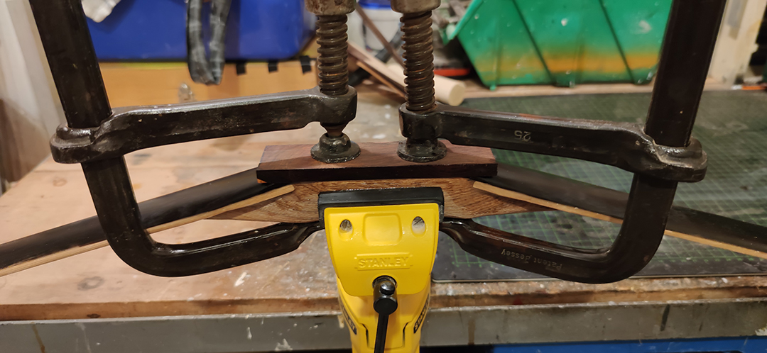

Habe die 5 Holzteile mit V-Spleißen zusammengeklebt mit dem guten Epoxydkleber von Rudi Weik ...

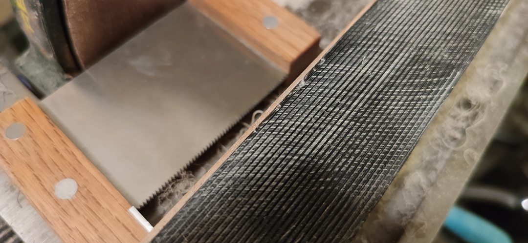

Als Facing habe ich dann 2 Büffelhornleisten genommen, welche ich mit einem Schaber verzahnt habe.
Ebenso habe ich die Wurfarme, teils die Siyahs und auch das Griffstück verzahnt und genauestens mit dem Horn angepasst.

Dann habe ich ein kleines Brettchen Hartholz auf die Unterseite des Griffes geleimt.

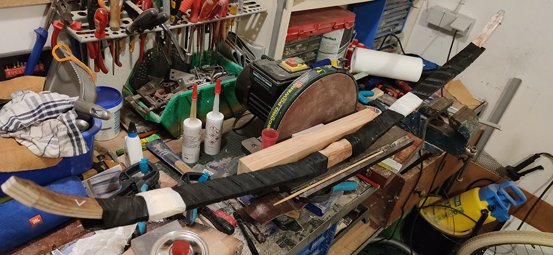

Jetzt habe ich bearbeitete Straußensehnen auf den Bogenrücken mit Hasenhautleim geleimt und den Bogen komplett mit einer Mullverbandsbinde
eingepackt...Die Siyahs habe ich jeweils mit einem Stück Büffelhorn versehen, welche später die Tip Overlay werden.
So jetzt lasse ich das gute Stück lange lange in Ruhe und lasse es trocknen.
Ich kann mir immer noch nicht vorstellen das der Bogen die Belastung später aushält aber mal sehen ... Ich hoffe aufs beste...
Im Anhang noch ein paar Fotos vom Bauprozess ;)
