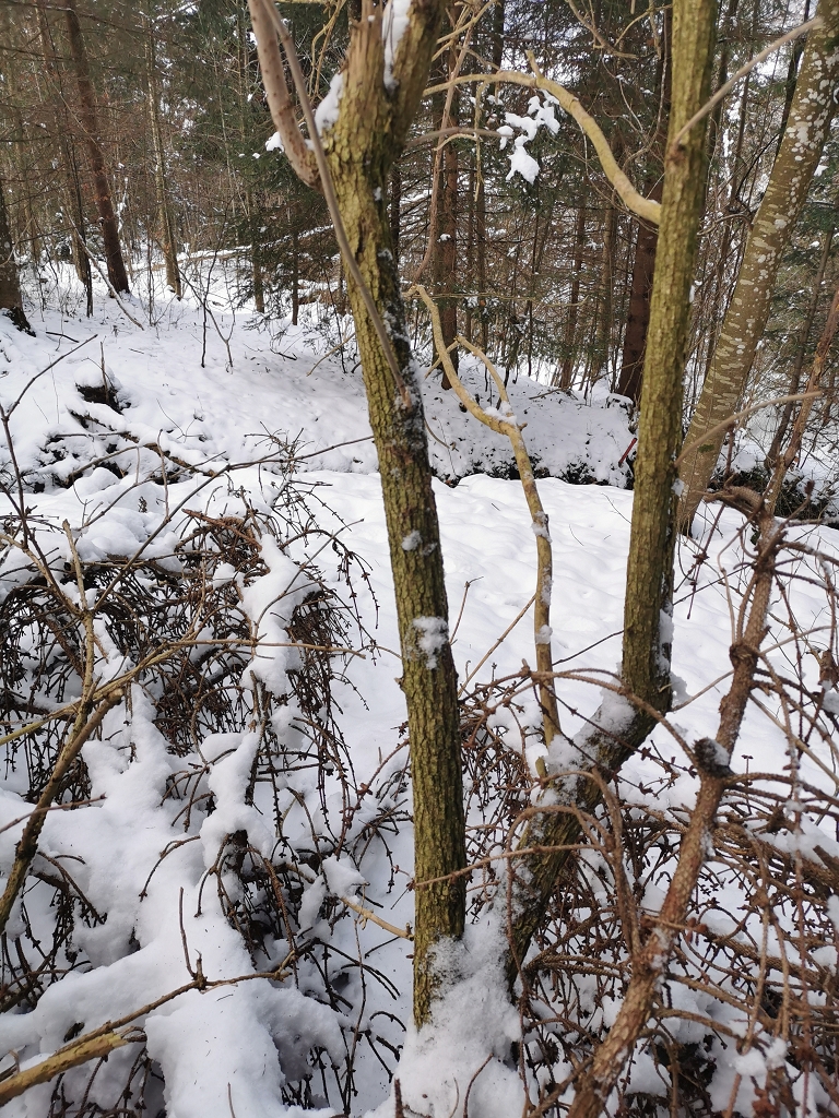

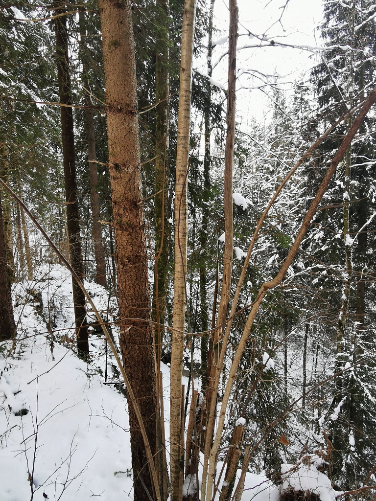

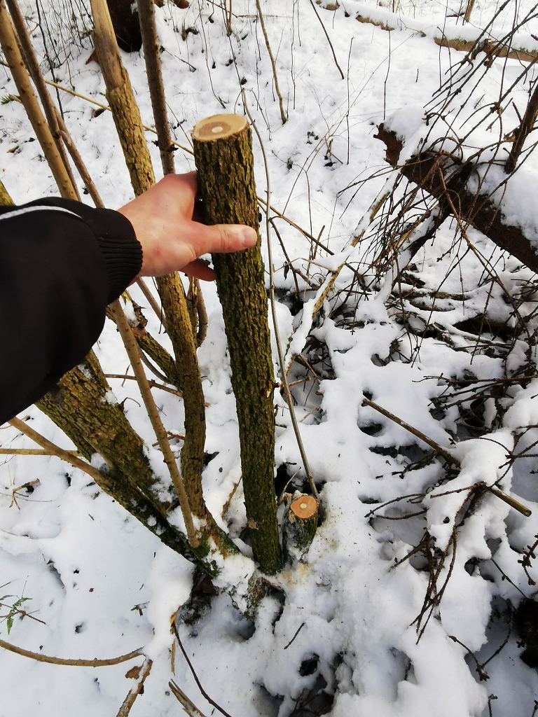

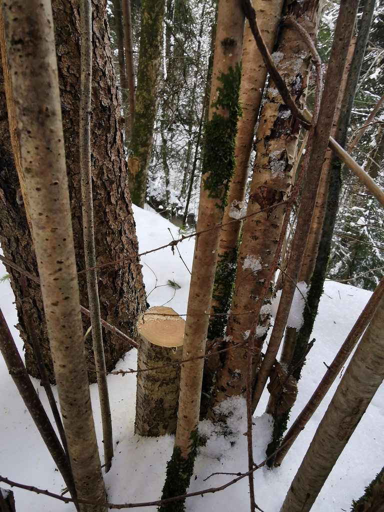

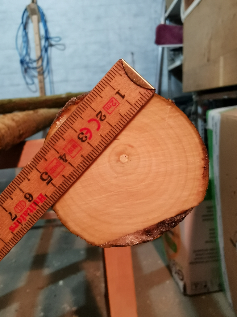

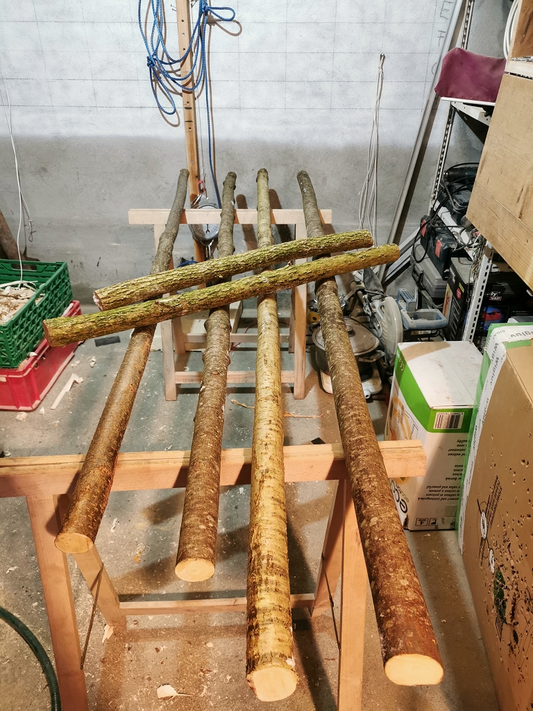

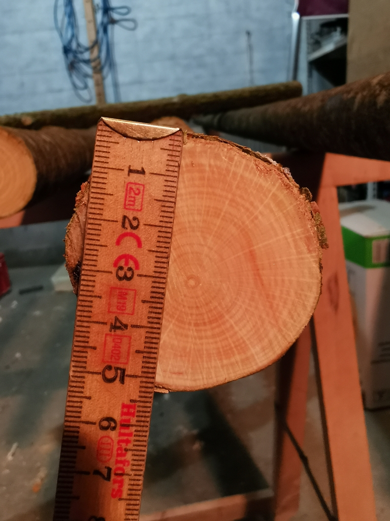

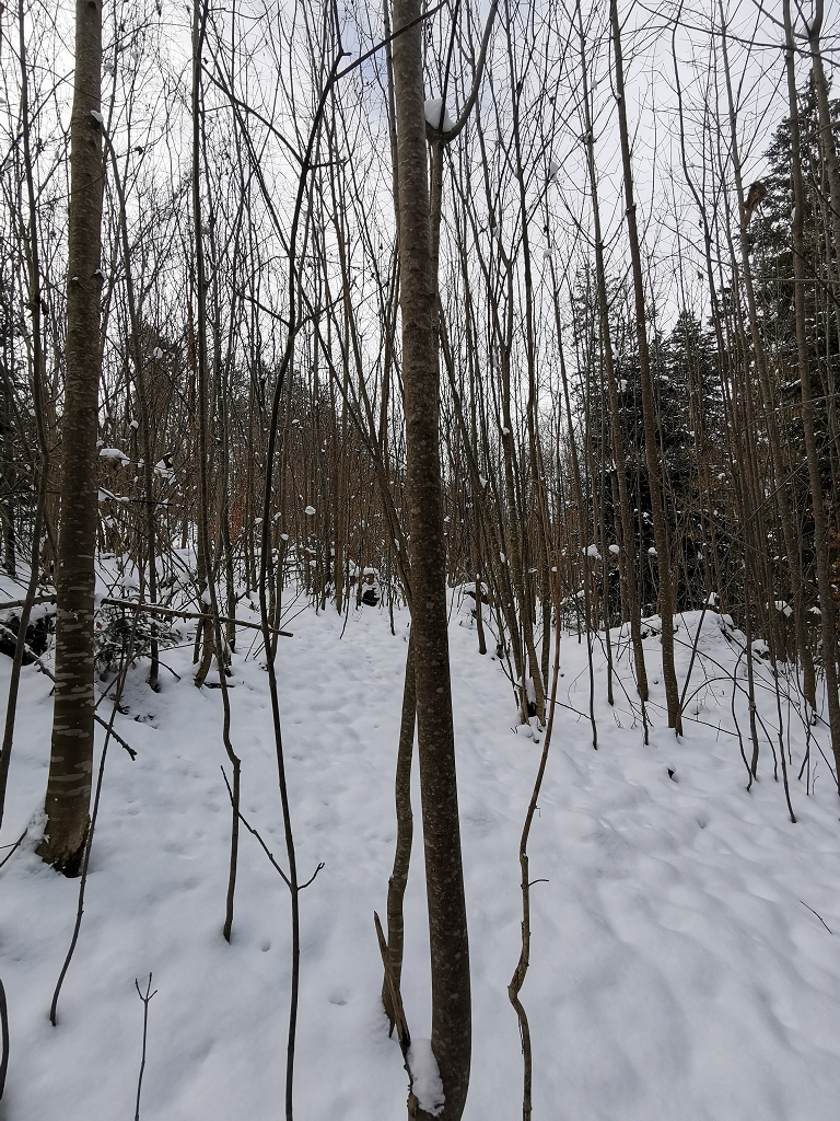

Ich war am 1. Januar im Saplingwald wo ich bisher immer meine Kandidaten fürs Saplingturnier geschnitten habe und dachte mir ich bleibe beim Alten. Habe mir wie letztes Jahr Bergahorn und Hasel geschnitten. Weil ich fern einen sehr dicht gewachsenen Hasel erwischte (mittlerweile fertig gebaut, Präsi kommt noch) und der sich nicht schlecht machte habe ich mich wieder an einer sehr schattigen Stelle umgeschaut und wieder einen erwischt. Dazu lächelten mich zwei kurze Hollerstücke an, sind hier selten lange und gerade. Ich habe gestern einen Dichtetest mit dem Ahorn und dem Hasel gemacht, Hasel hat die Dichte 0.61 und Ahorn 0.55 was wohl für den Hasel spricht.

Hasel Ringe
Hasel Ringe
Ahorn Ringe
Ahorn Ringe

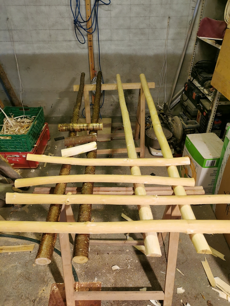

Der Bergahorn ergab zwei Stücke eines ist noch nicht entrindet, einen zusätzlichen Hasel liegt auch noch bei, ebenfalls nicht entrindet. Die zwei Hollerstücke habe ich mit der BS geteilt. Enden sind versiegelt und alle warten geduldig bis sie wieder unter s Messer dürfen :)

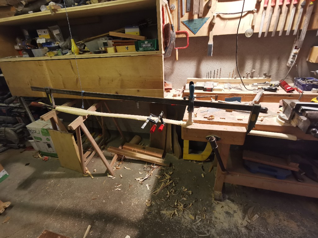

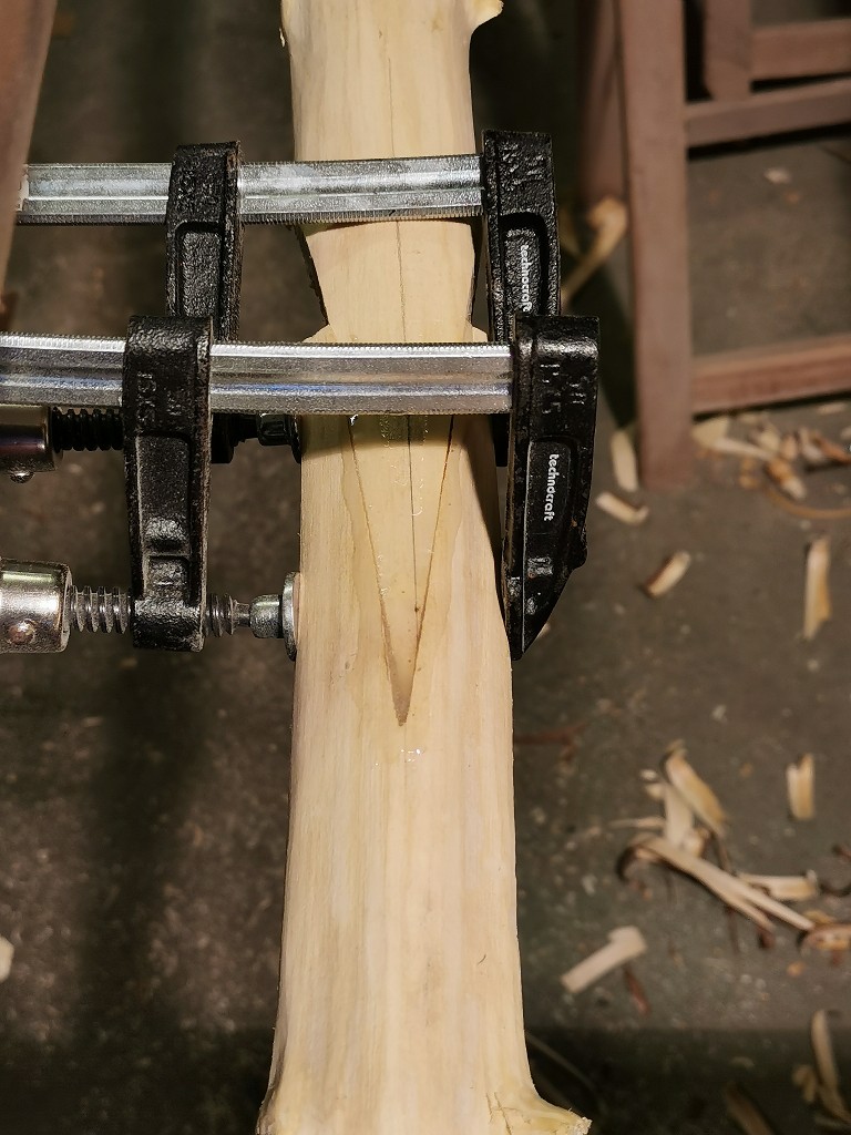

Die 2 längsten Billets vom Holler habe ich zusammengespleisst. Die Anderen Kandidaten sind nun im Wohnzimmer nahe der Heizung auf der Zielgeraden beim trocknen.

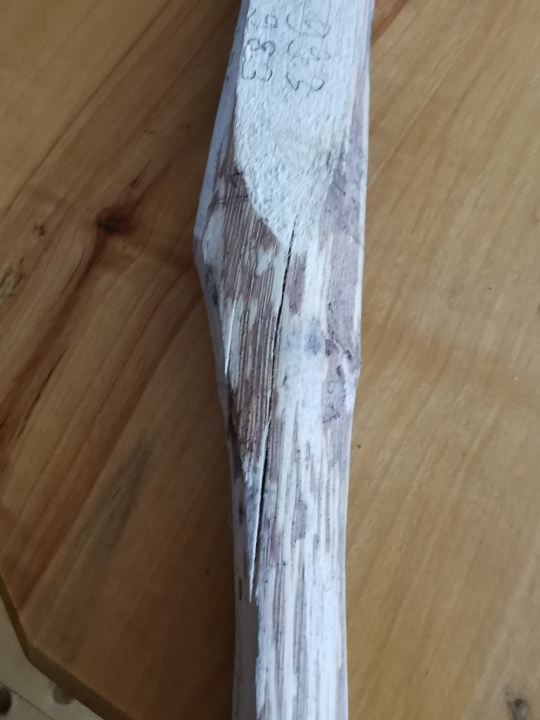

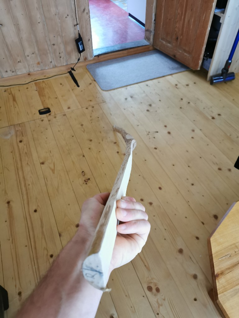

Den Hasel habi ich über den Griff reflex gebogen und dabei hat sich auf Höhe Markkanal ein Riss in Richtung Griff gebildet... Hätte man ahnen können🤦‍♂️
Naja entweder leimen, runter mit der Erhöhung und wieder Holz draufleimen oder ein Stabdesign, mal schaun.

Mühle
Beiträge: 472
Re: Saplingbow 13, tomytom, Bergahorn, Hasel, Holler
Beitrag von Mühle »
Schöner Spleis, wie hast du den gesägt ? Mühle
tomytom
Beiträge: 178
Beitrag von tomytom »
Mit der Bandsäge 😉
