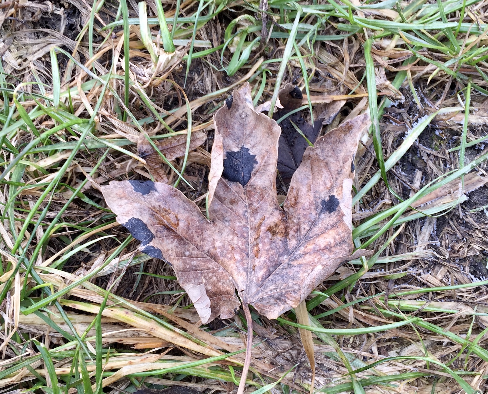

der Bergahorn
der Bergahorn
das Blatt dazu
das Blatt dazu

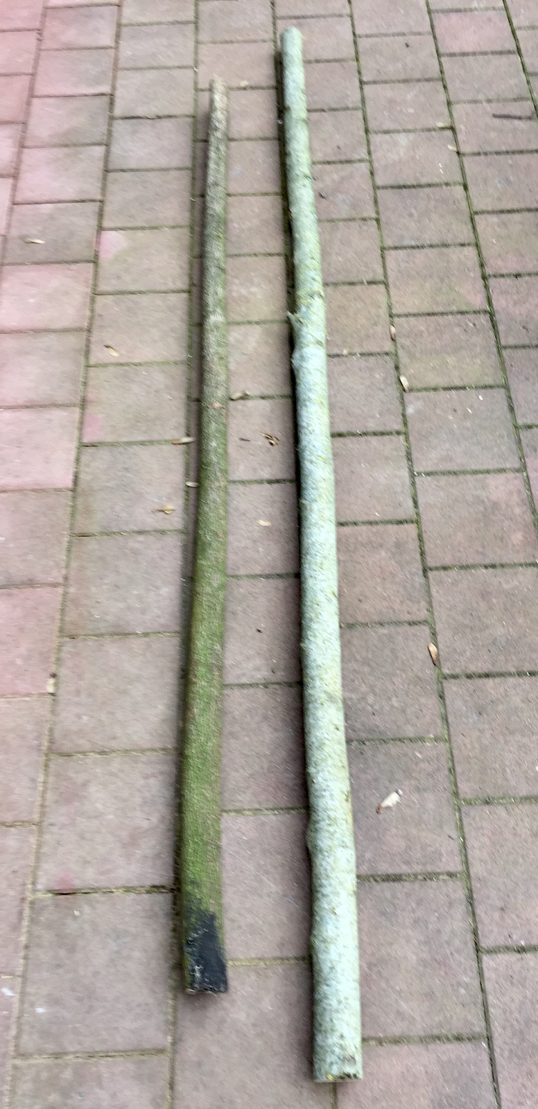

Um die 2m lang und schön gerade, hoffenmtlich verziehen sie sich nicht.
links der Hartriegel, rechts der Auorn
Hartriegel
Hartriegel
Bergahorn
Bergahorn
Der Hartriegel soll es werden, der Ahorn ist quasi auf der "Ersatzbank"

HoyoM hat geschrieben: 02.01.2021, 11:38 die Kandidaten auf einem Kantholz fixiert.
Das wird bei dem Hartriegel nur dazu fuehren, dass er sich dann spaeter verzieht. Wenn der krumm werden will tut er das....
Re: Saplingbow 13, HoyoM, Hartriegel und Bergahorn
Verfasst: 02.01.2021, 13:01
von HoyoM
Ich denke schaden tuts nichts, wenn er krumm wird ist es halt so. ;D
Verfasst: 02.01.2021, 13:11
von fatz
Definiere Schaden...
So bleibt er dir halt erstmal gerade und wird dann spaeter krumm, wenn du schon dran rumschnitzt.
Hartriegel ist eine Sau. Den kannst du biegen wie du willst, ueber 3-4 Wochen kriecht er wieder zurueck. Das einzige was zu halten scheint, ist mit viel Oel braun (nicht nur glod) braten. Aber da bin ich mir noch nicht wirklich sicher.
Verfasst: 02.01.2021, 13:25
von Osboan
Ja, links sieht's nach Drehwuchs aus, das könnte sich schon noch verziehen.
Verfasst: 02.01.2021, 15:25
von HoyoM
Ich hab den Hartriegel jetzt aus seiner Zwangsjacke befreit, bin gespannt.
Drehwuchs hoffe ich nicht, der Ast ging von einem fast waagrechten Stamm senkrecht nach oben.
Da steckt man halt nicht drin.
Ulli
