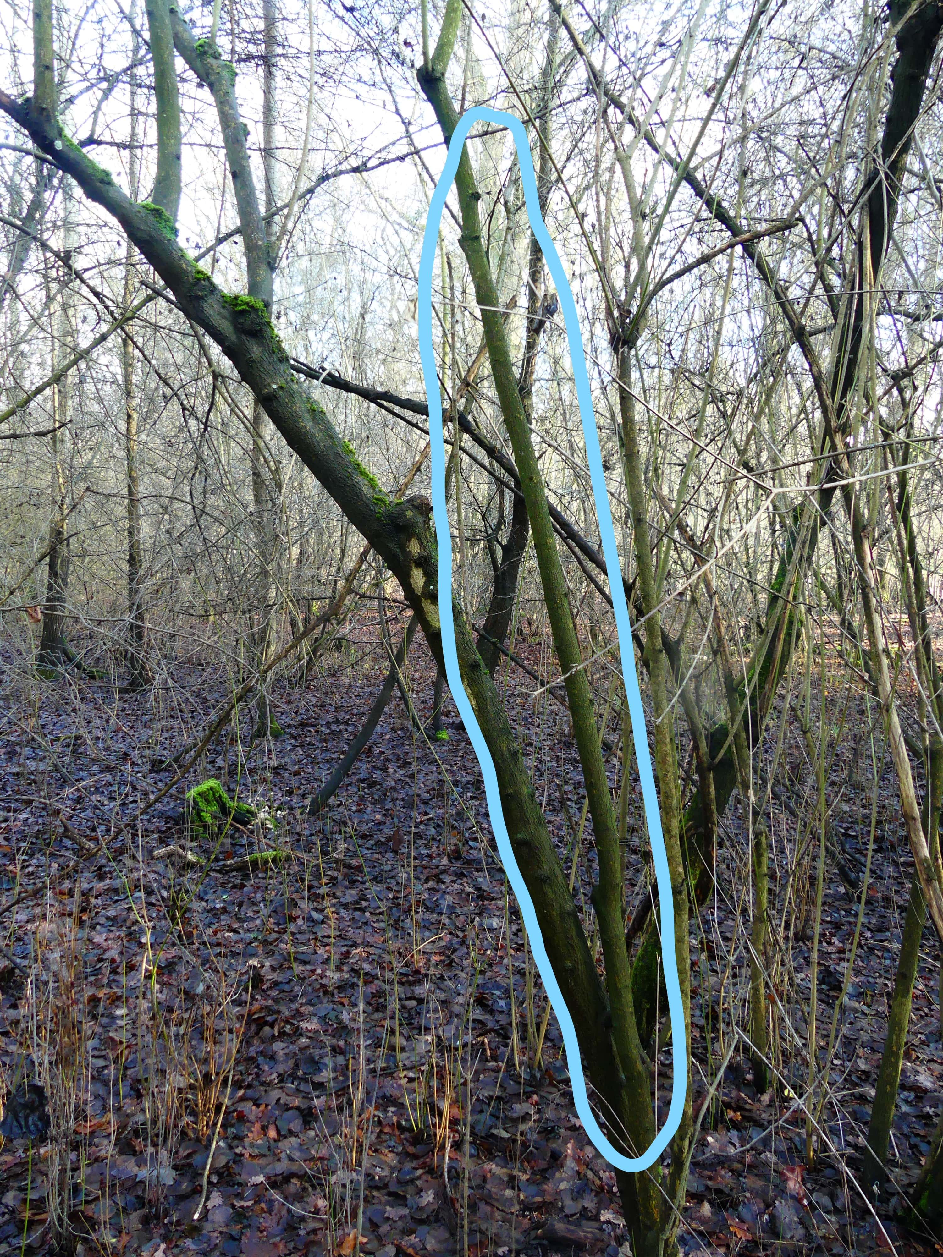

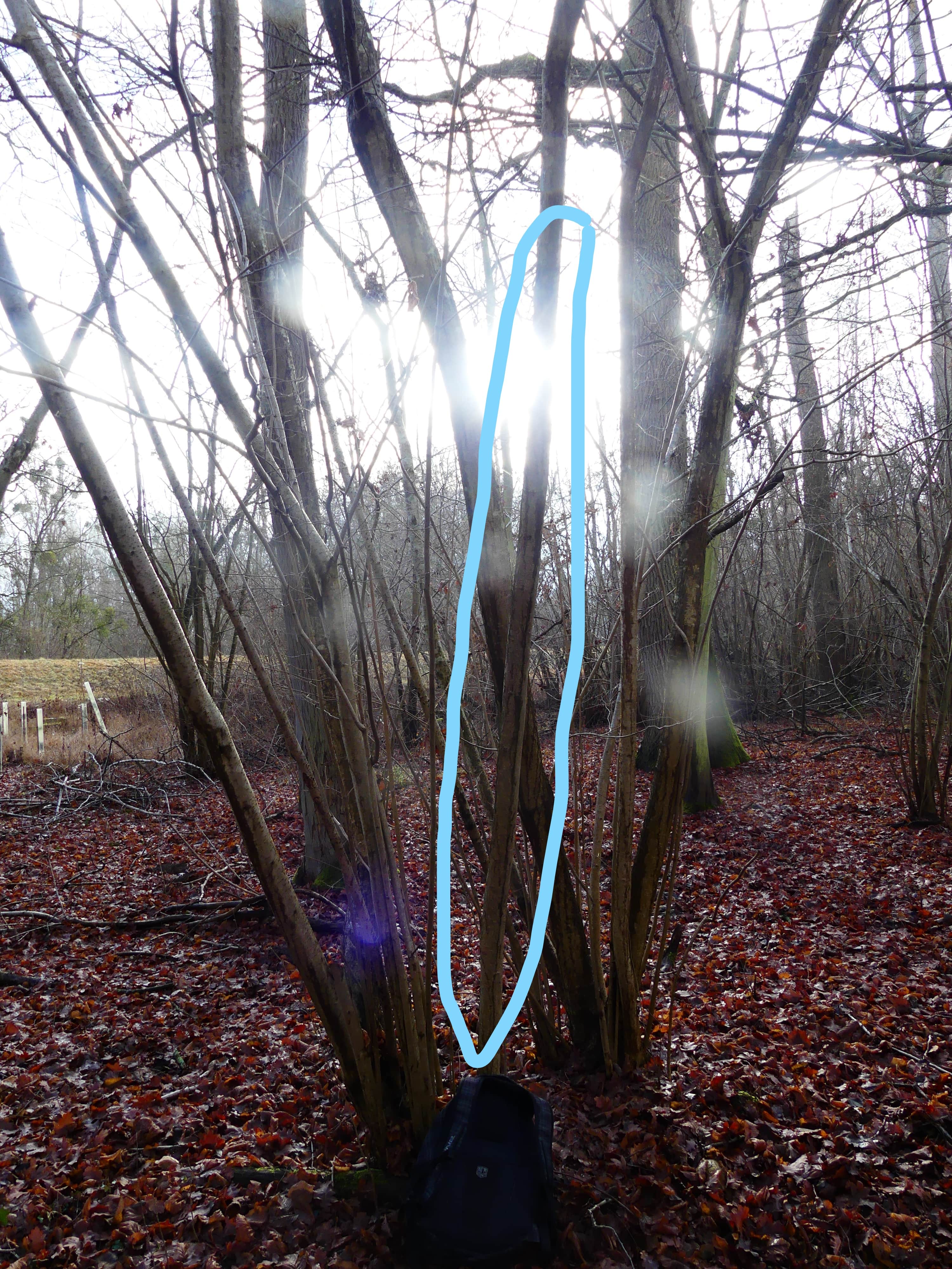

Ich habe heute morgen vier Stöckchen geschnitten, zwei recht kräftige Hasel und zwei Hartriegel. Ich habe vor sowohl für die 3-wöchige als auch für die normale Bauzeit Hartriegel als Plan A zu verwenden, Hasel rückt nach wenn Plan A versagt.
Ich war beim Ernten wohl etwas in Eile sodass ich leider keine Bilder der Blätter und Knospen beim Hasel habe.
Hartriegel 1
Hartriegel 1

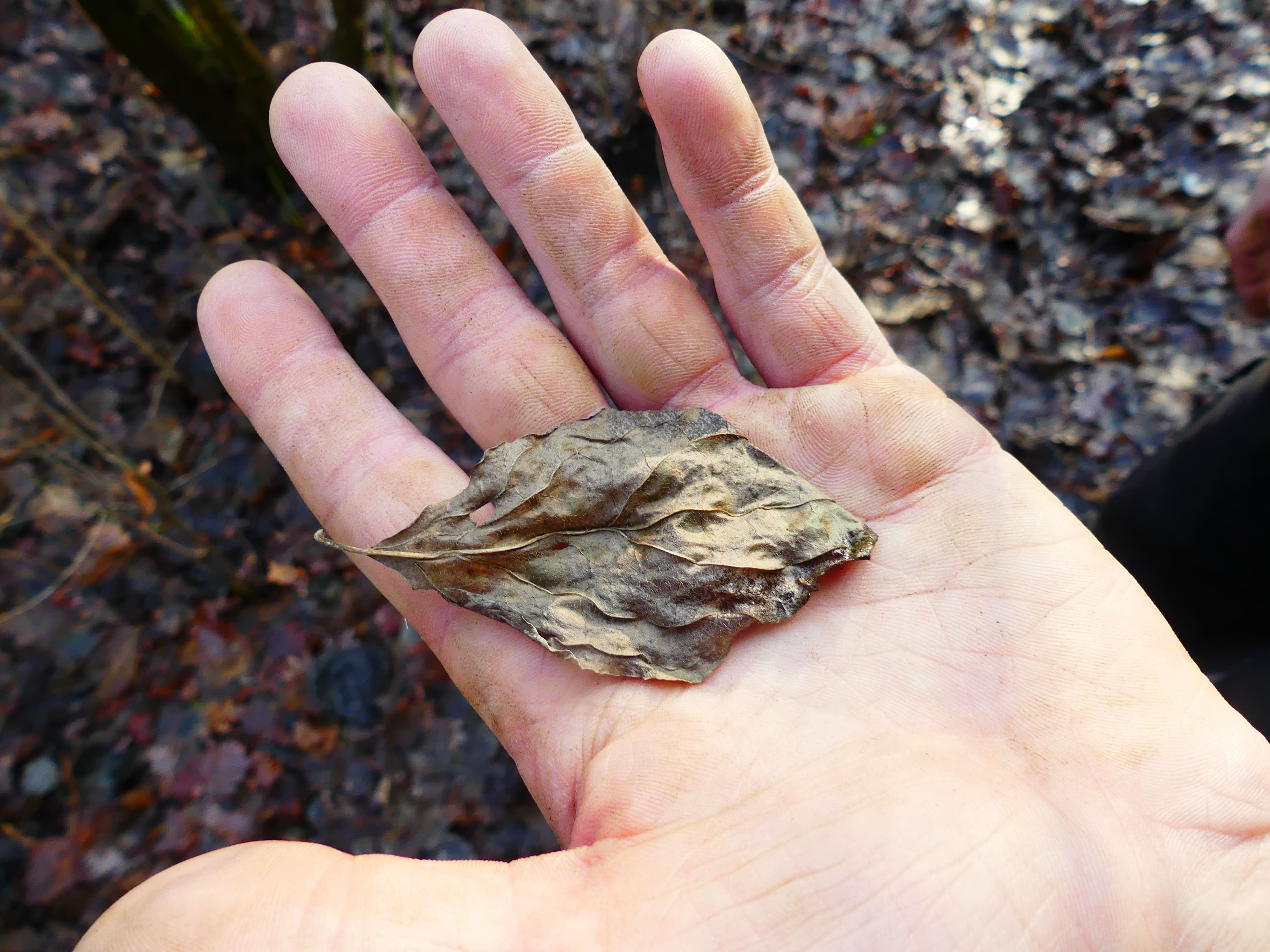

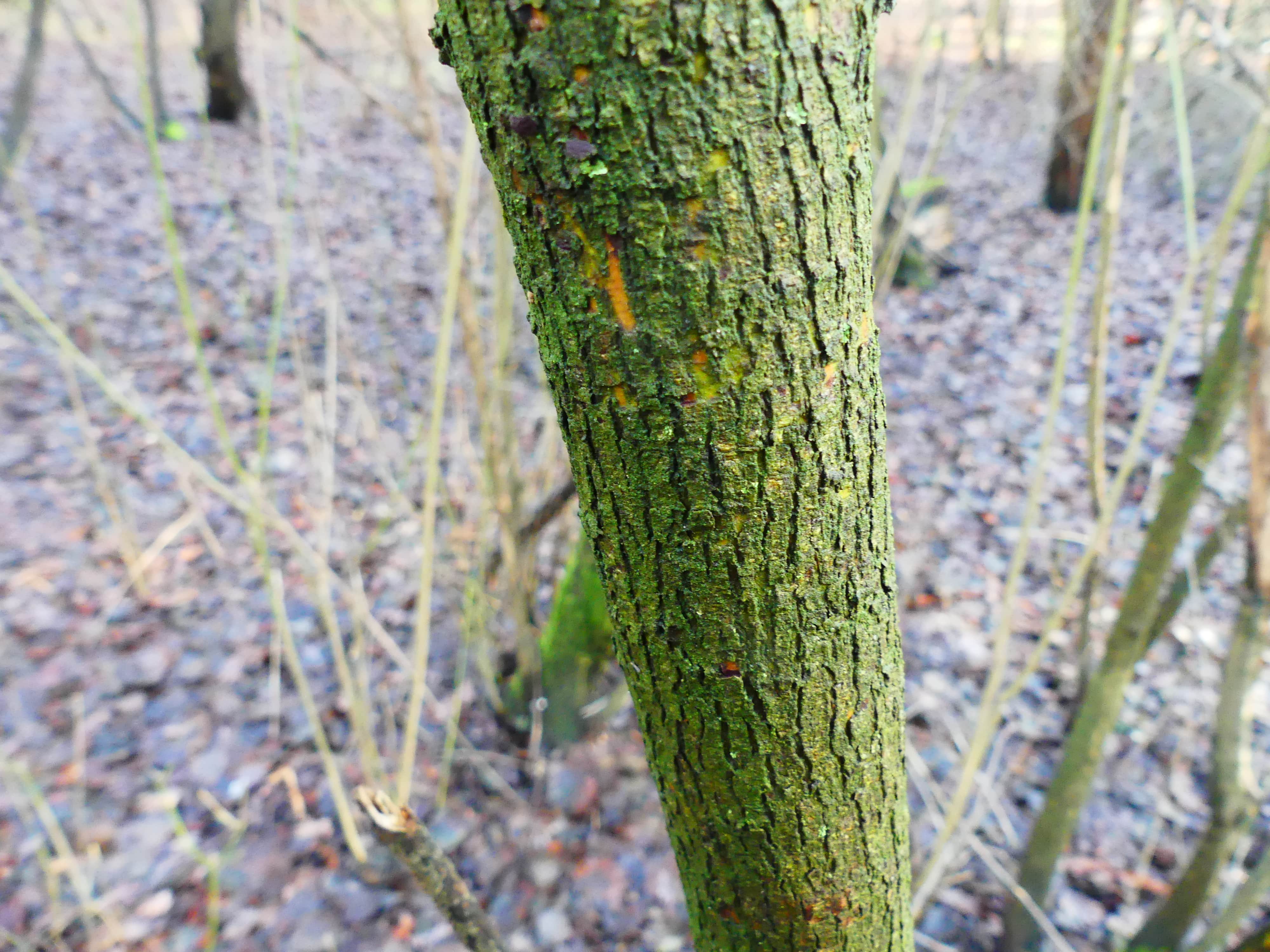

Blatt Hartriegel
Blatt Hartriegel
Rinde
Rinde

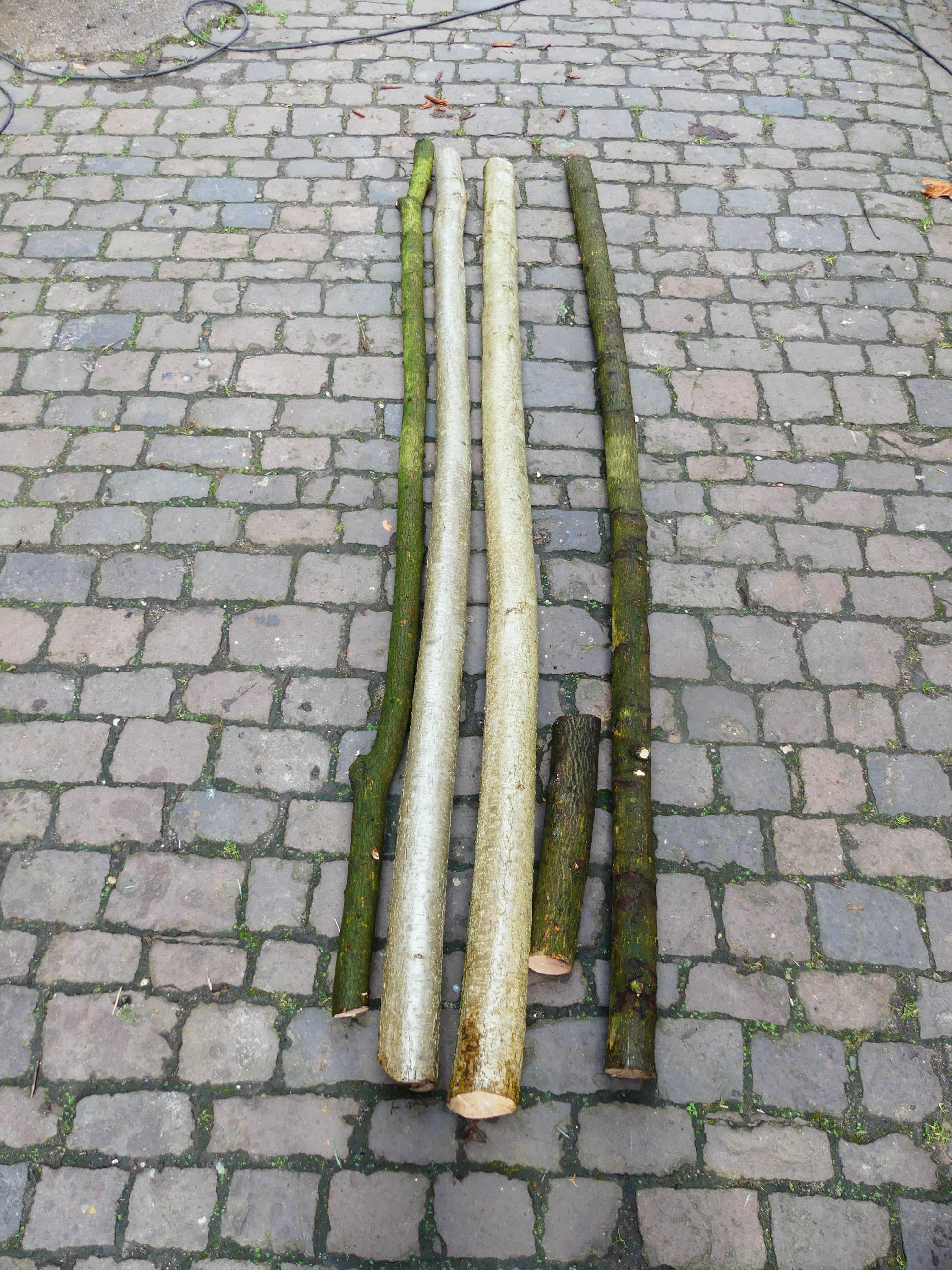

die Ausbeute des Tages

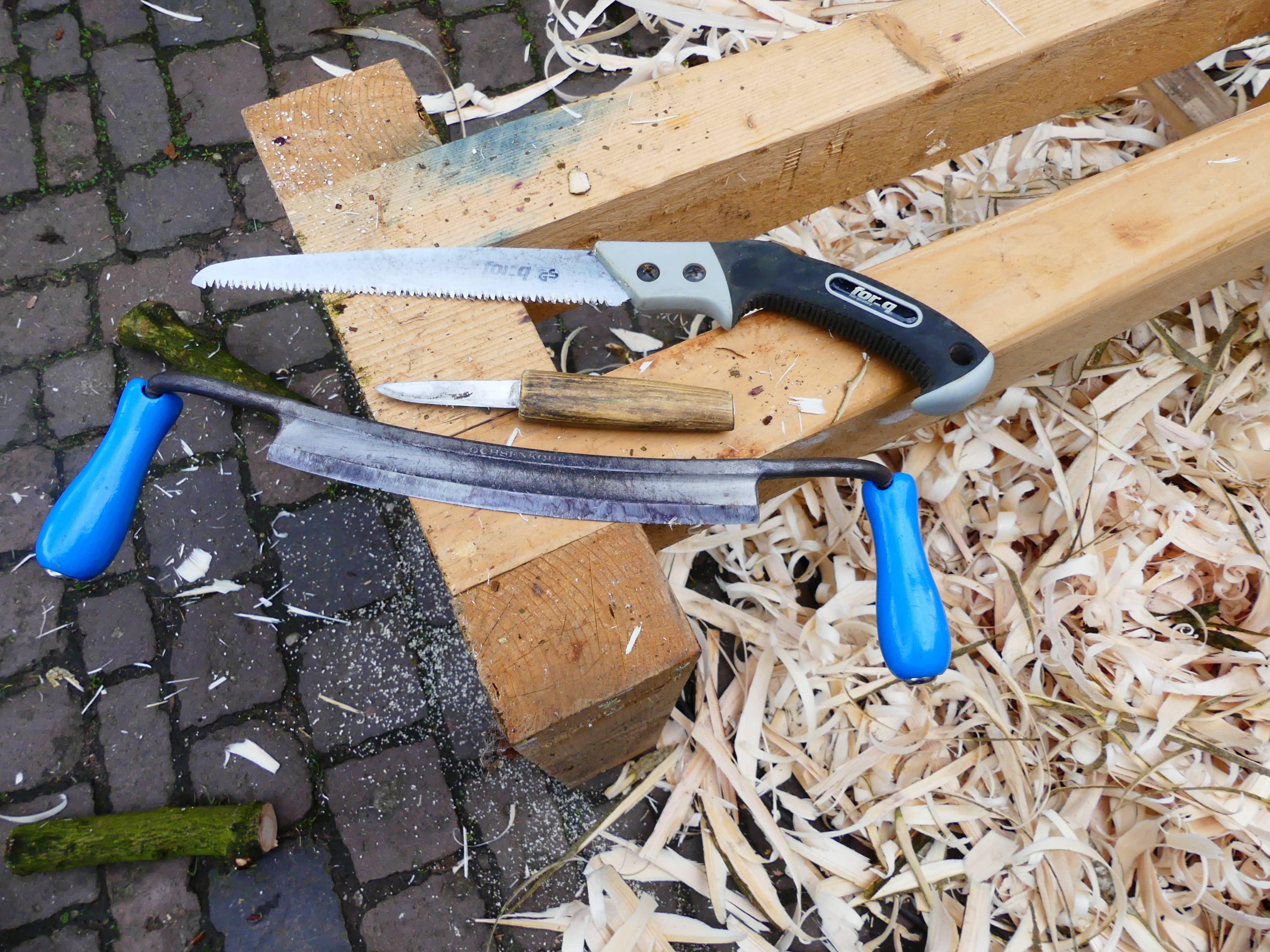

das verwendete Werkzeug

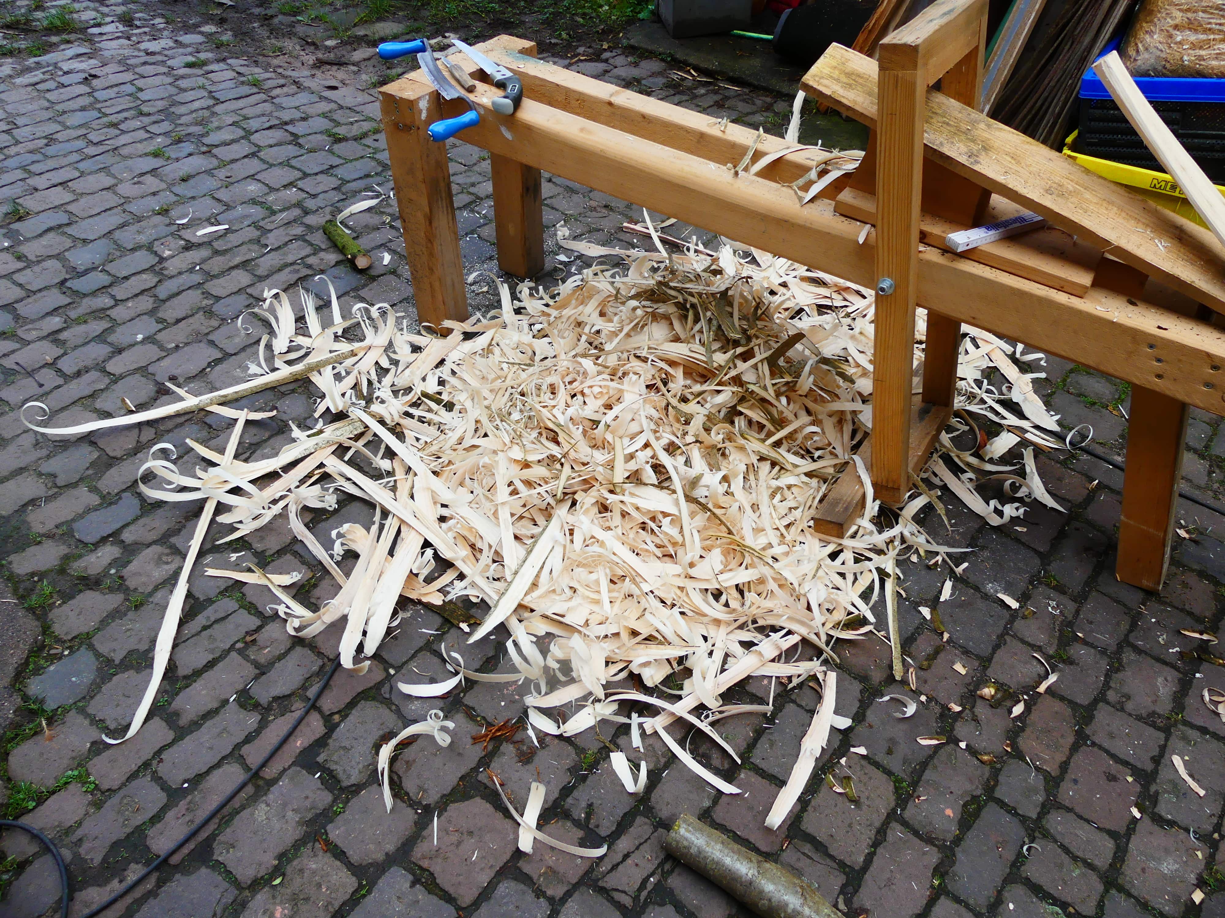

Ich habe heute etwas an den Hartriegeln und einem Hasel weitergearbeitet. Den Hasel hatte ich direkt nach dem Fällen grob auf die endgültigen Maße, je etwa 0,5 cm Übermaß, gebracht.
Den Hartriegel für die schnelle Variante habe ich auf knapp 140 cm gekürzt und so breit wie möglich belassen ( knapp 3 cm halt).
Danach habe ich bei beiden Hartriegeln solange Holz abgetragen bis ein halbwegs anständiger Bodentiller erreicht war. Der große verliert noch etwa 1 g pro Tag und darf noch etwas trocknen, mit dem kleinen mache ich morgen weiter.
Bilder vom Werkzeug habe ich nicht gemacht, waren aber Bandsäge, Ziehmesser, Raspel und Schweifhobel.

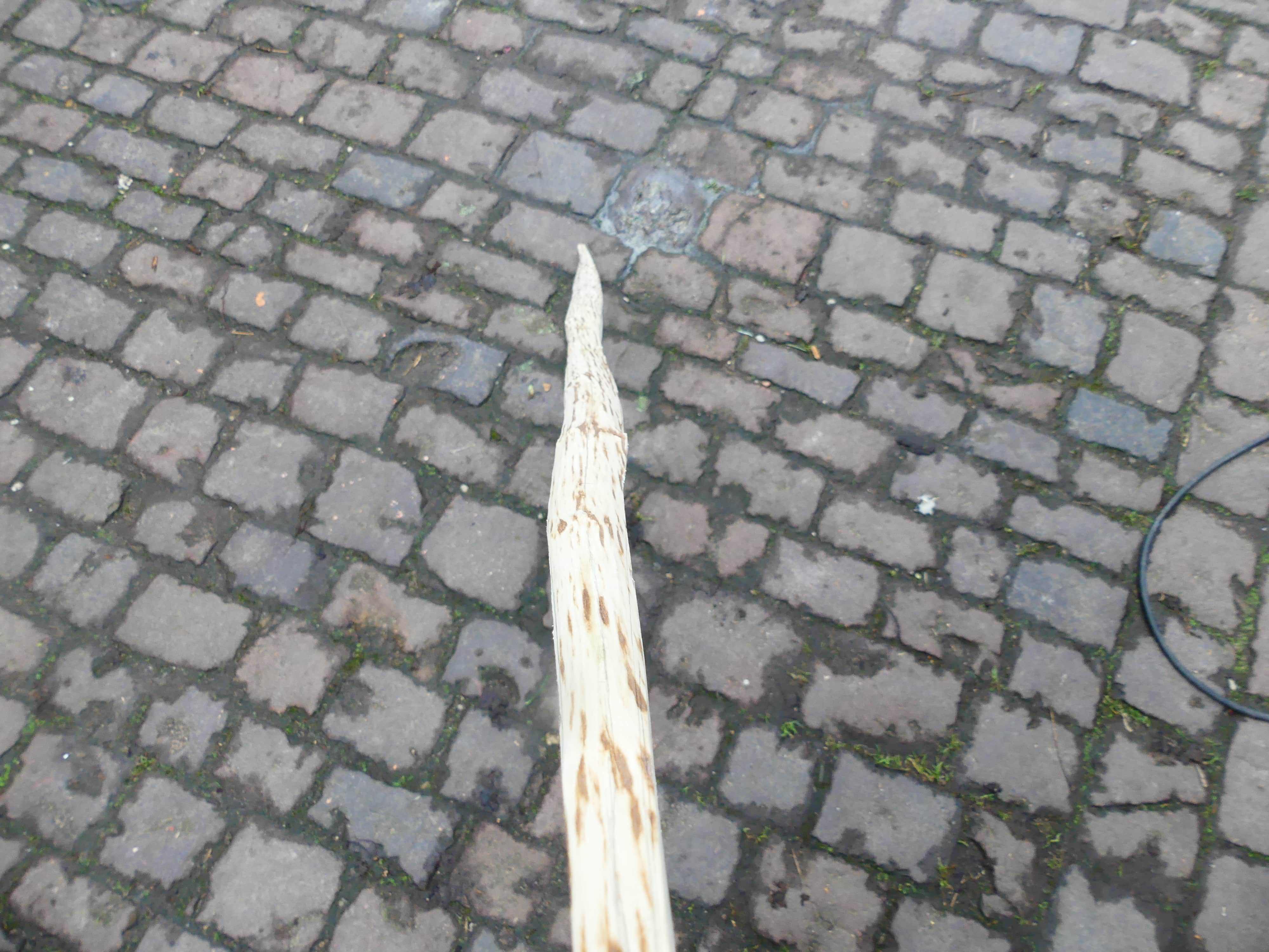

schön gerade
schön gerade
auch hier gerade und ohne Drehwuchs

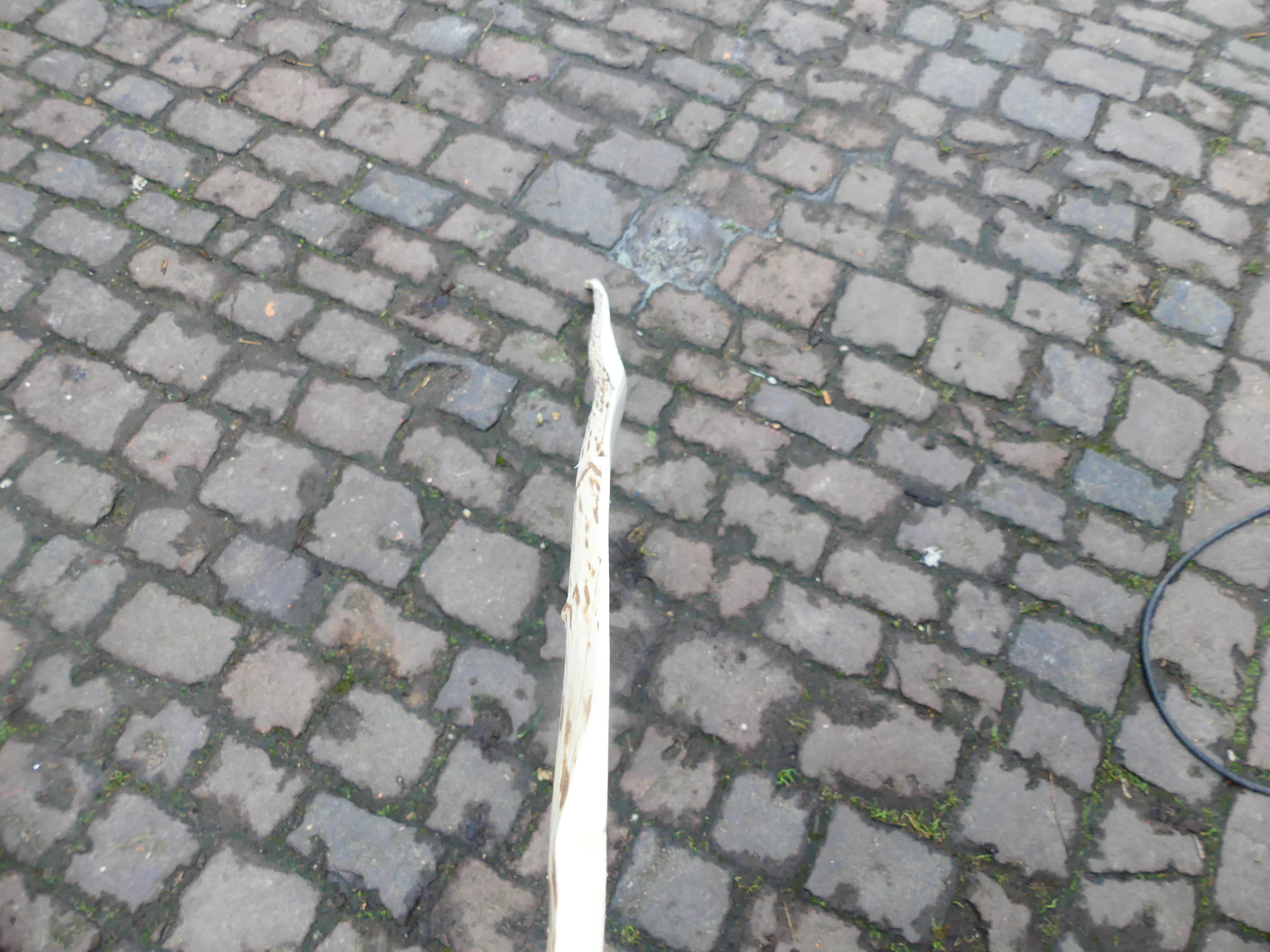

leicht reflex
leicht reflex
immerhin gerade
immerhin gerade

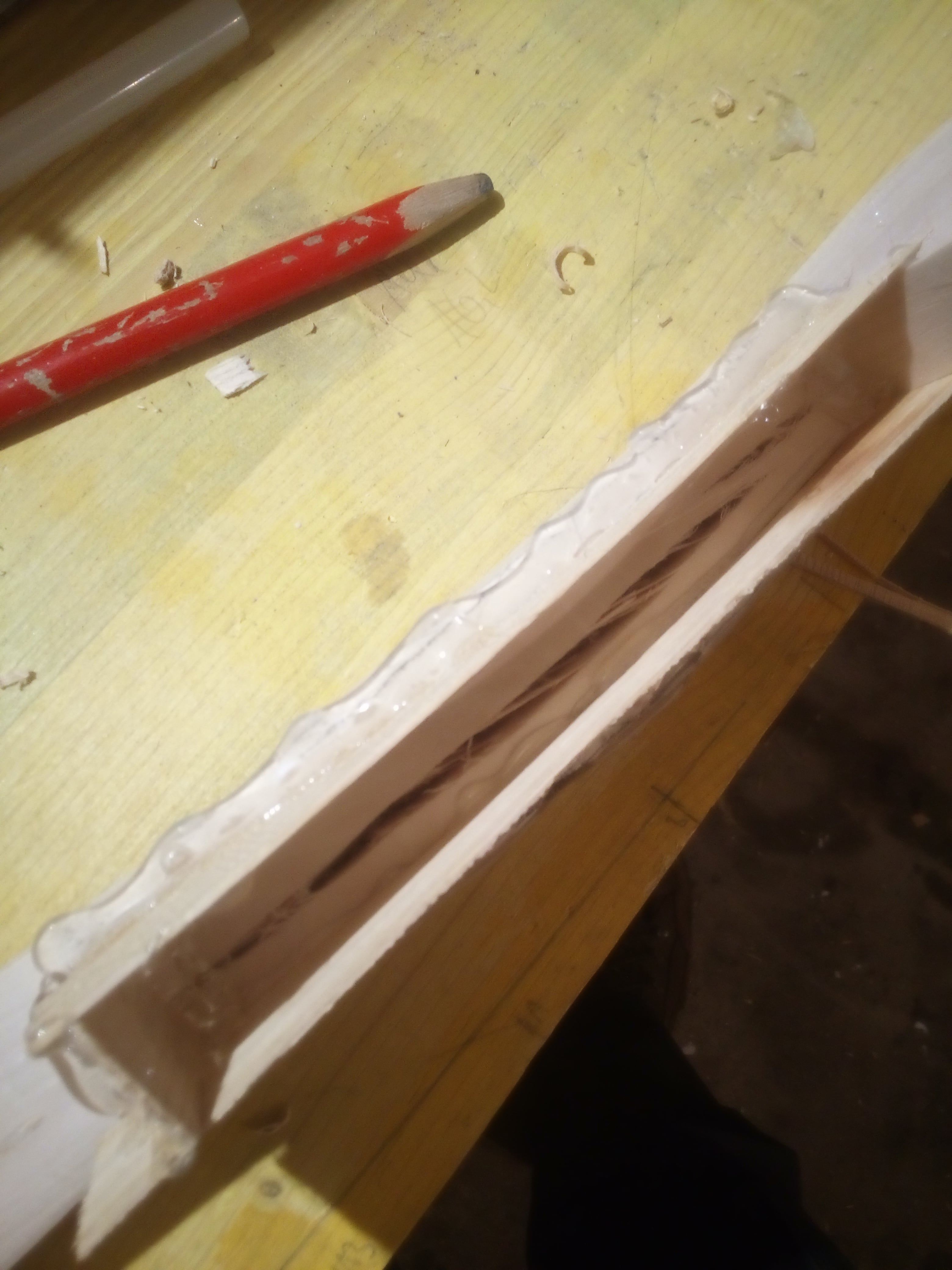

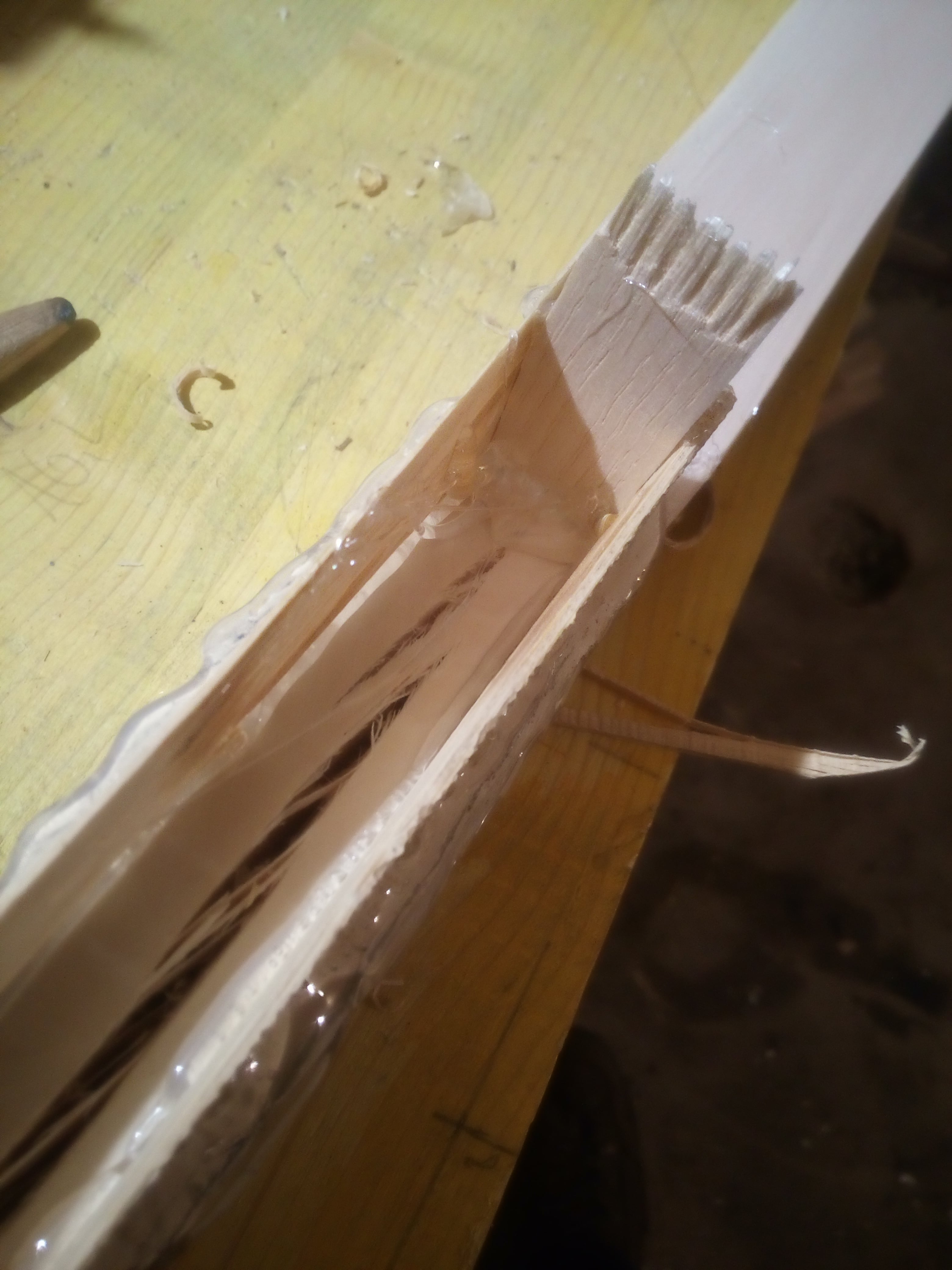

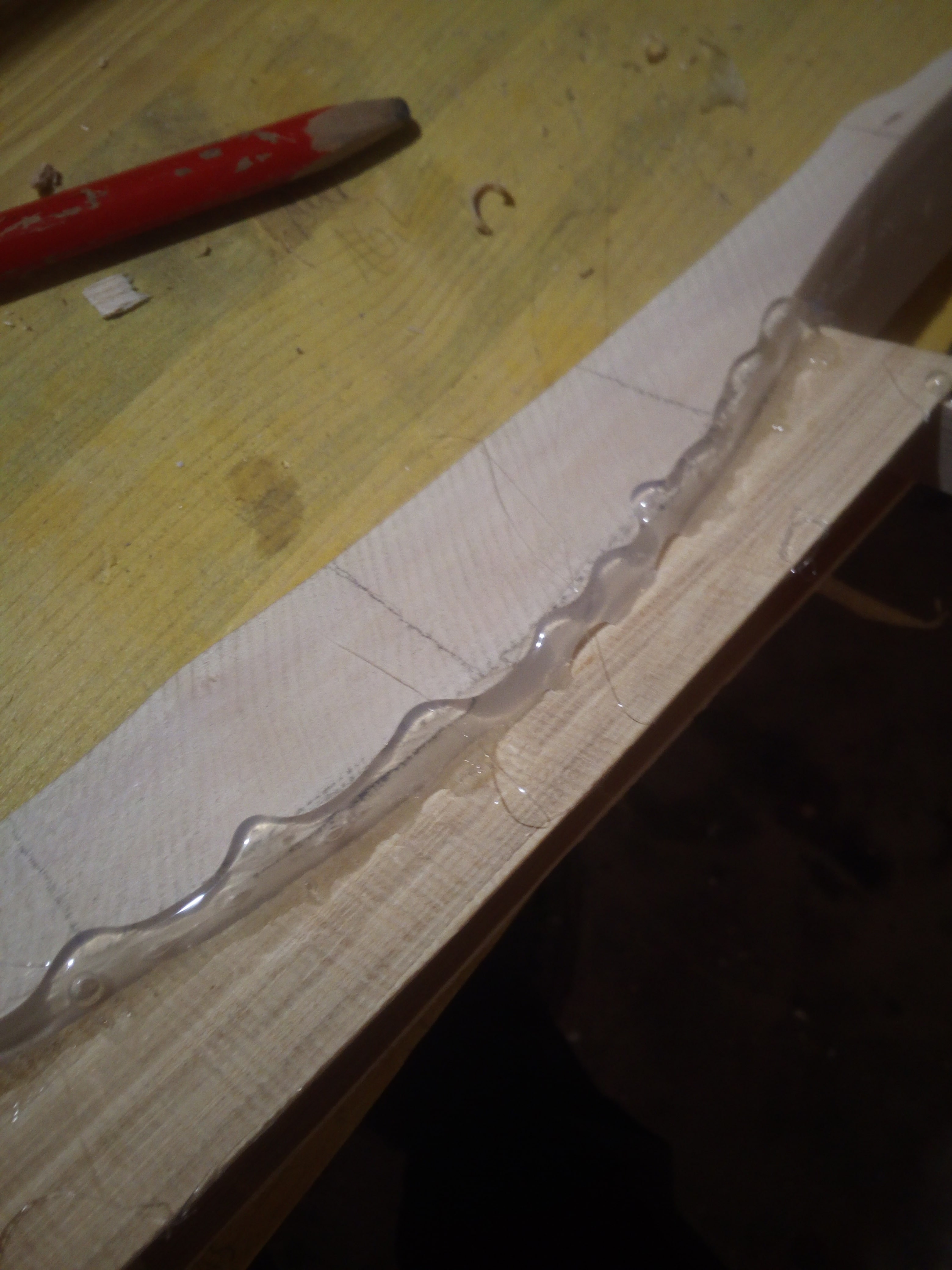

Riss im Griff, werde ich später mit Epoxy auffüllen

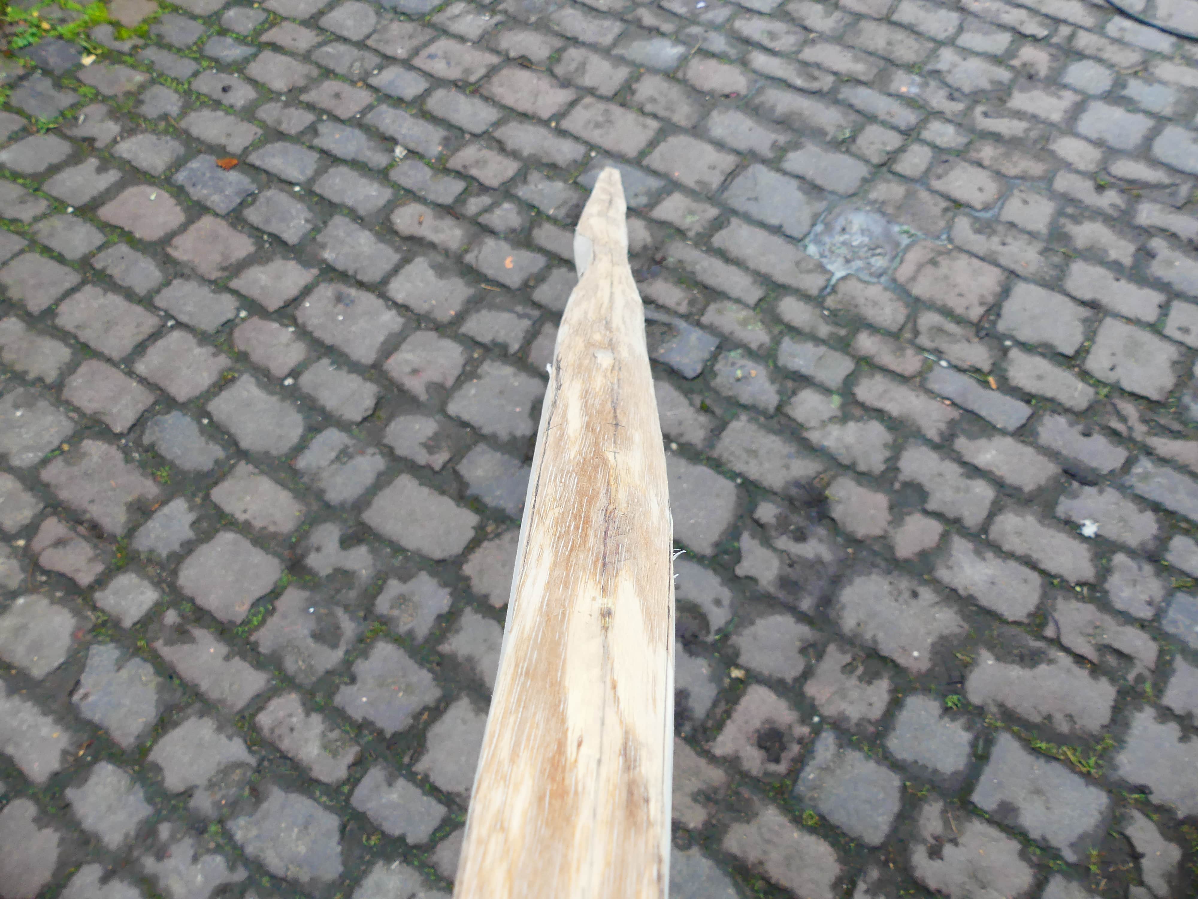

von roh zu Nocke
von roh zu Nocke
Sollten so knapp 26" AMO sein

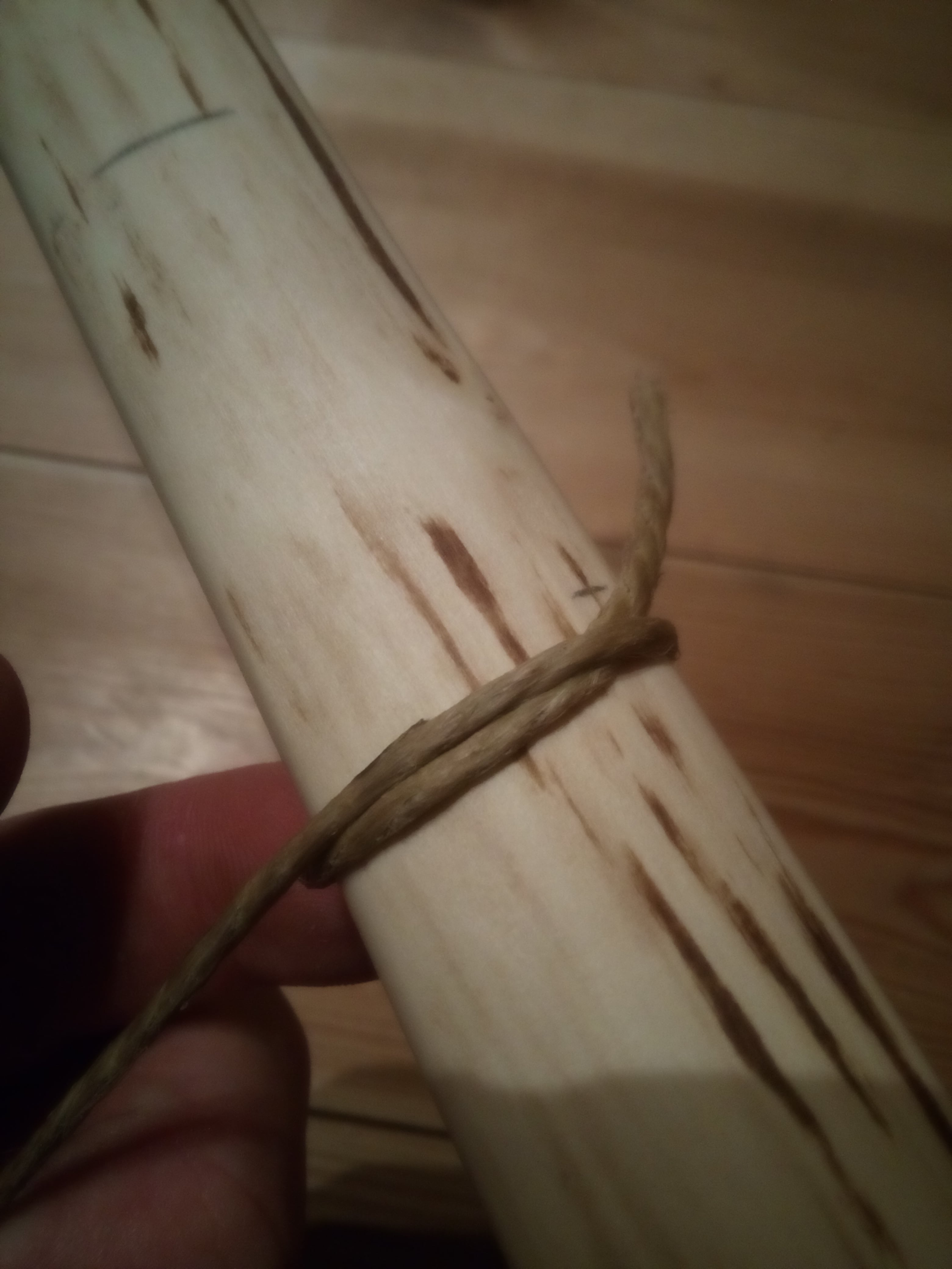

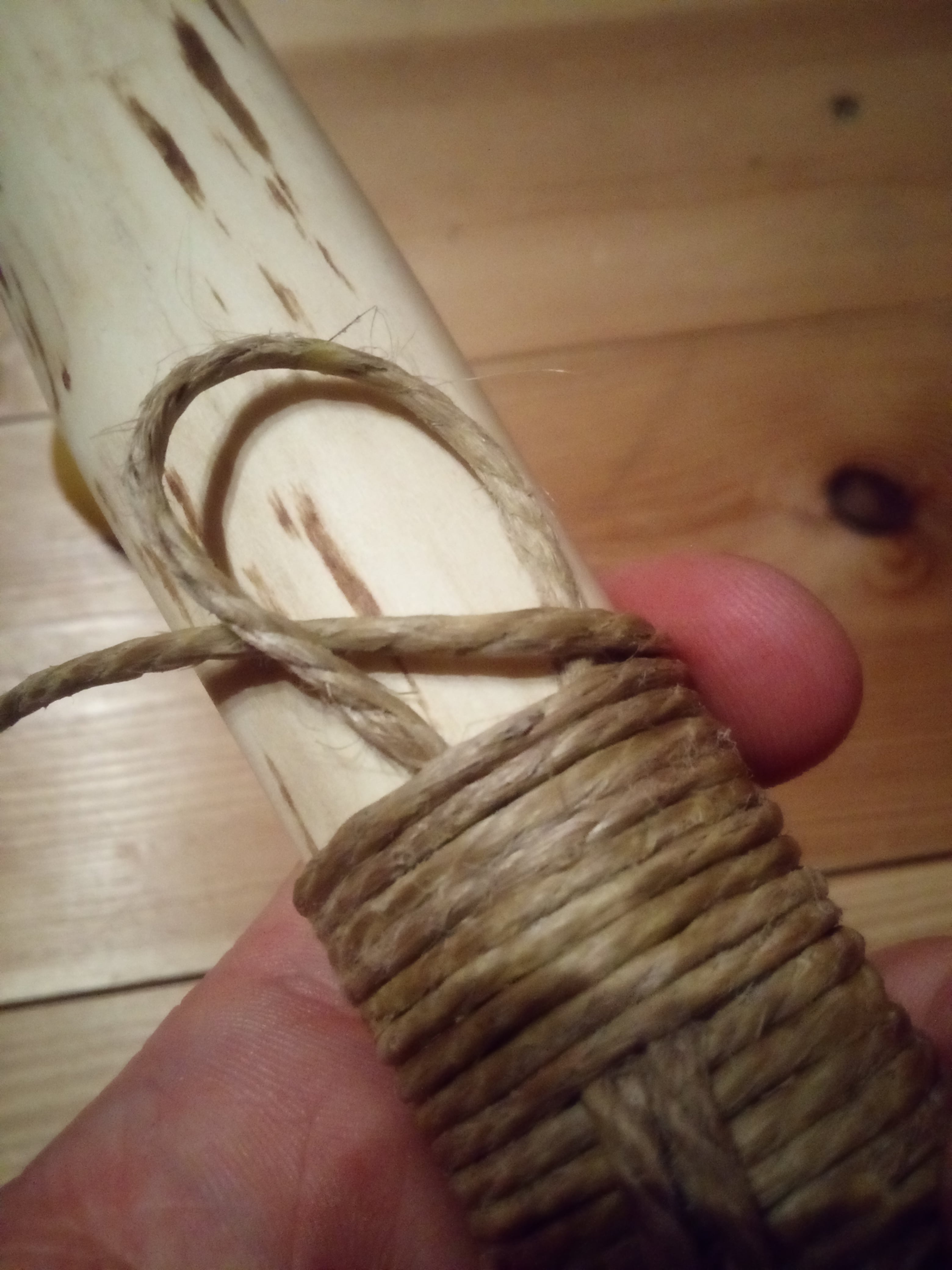

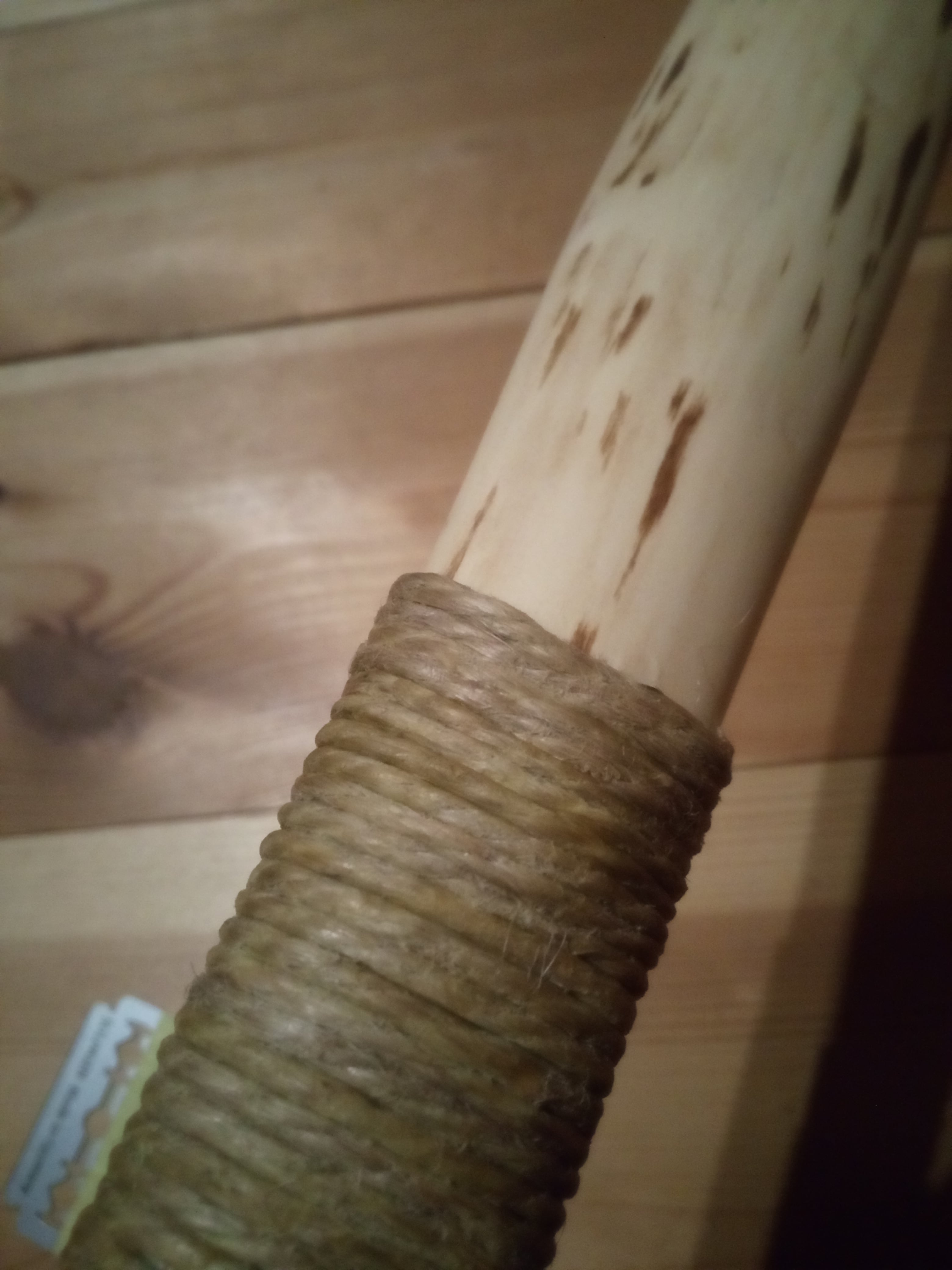

Ich habe mich gestern Nacht noch spontan für eine Griffwicklung entschieden. Ich hatte noch ein etwa 3mm starkes (Jute?)-, oder so ähnlich, Garn herumliegen. Gewachst fusselt das auch nicht und gibt einen leicht klebrigen, rutschfesten Griff.
Vergleich mit Wachs und ohne
Hier wichtig, Markierungen 5mm zu kurz machen und dann drüberwickeln
schön stramm drum
schön stramm drum
2-3cm vor Ende die Schlaufe drunter
Ende durch und Schlaufe vorsichtig rausziehen
so kann es gehen...
so kann es gehen...
dann halt abschneiden ohne in den Rücken zu säbeln
fertig
fertig

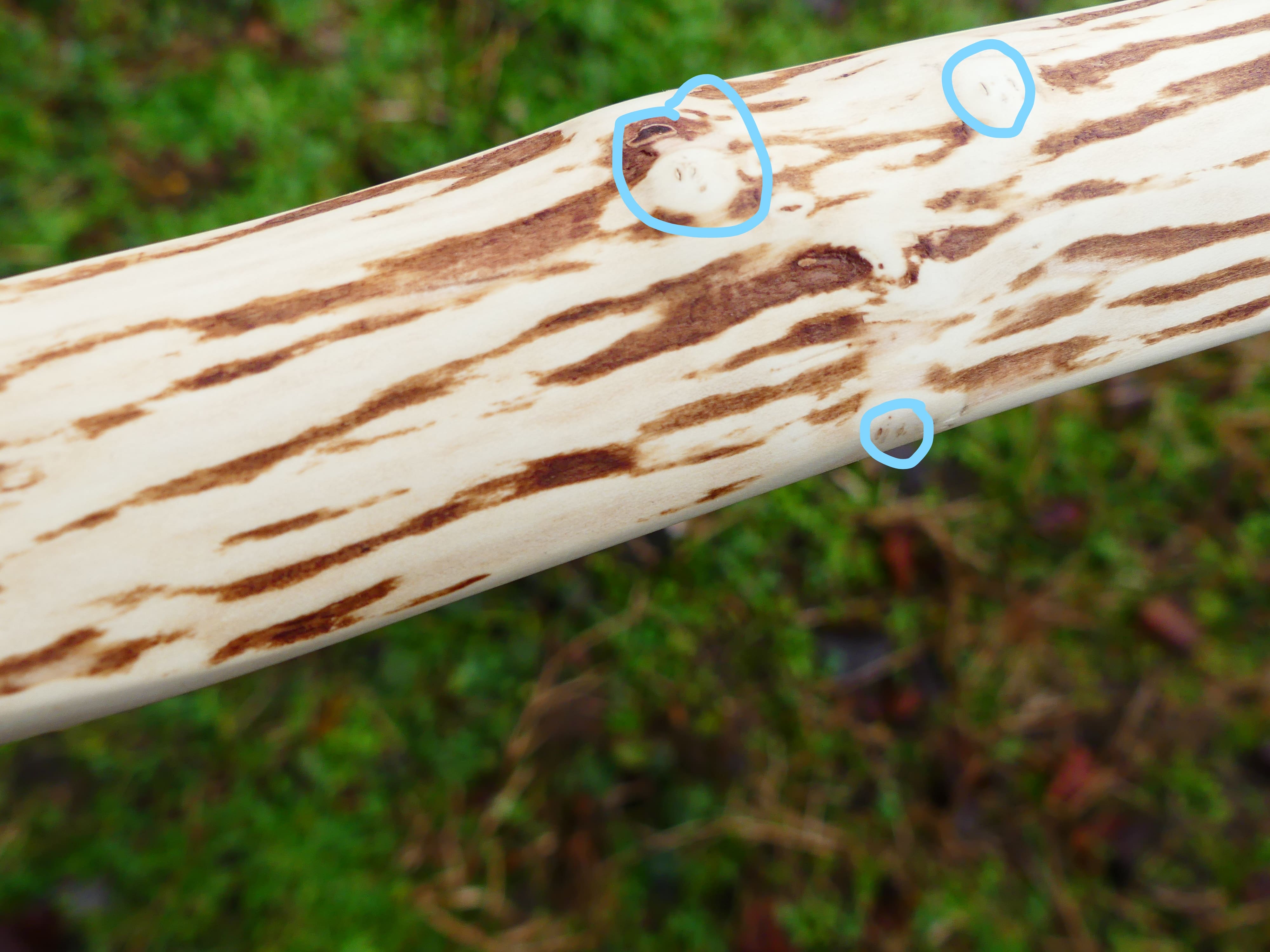

Ein paar Bilder vom Fortschritt bei Hartriegel Nr.2

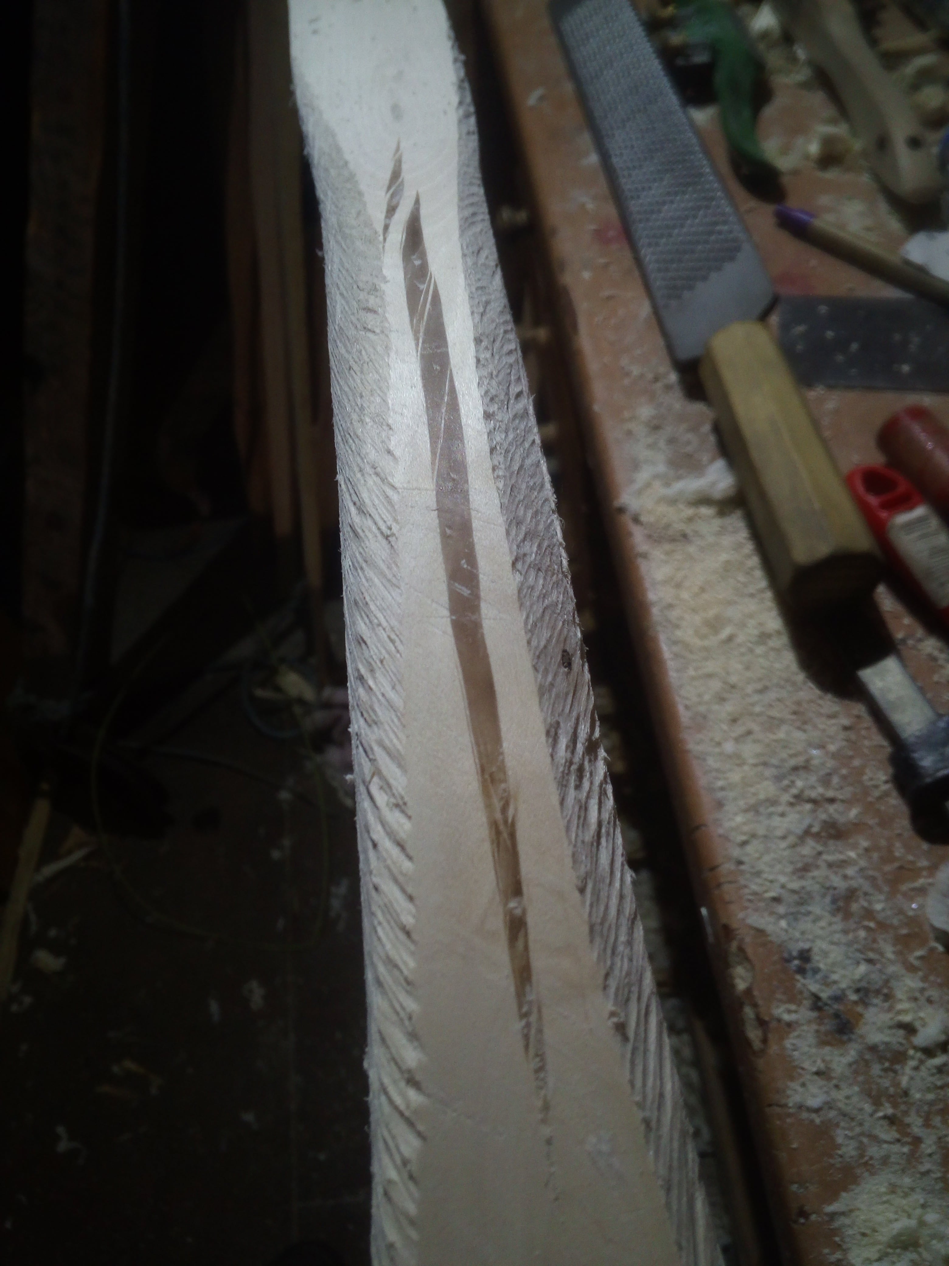

Mir sind kleine Risse in den kleinen Knubbeln auf dem Rücken und an der Seite aufgefallen. Daher die Frage an die Hartriegelexperten hier, ist das in irgend einer Weise problematisch? Ich habe die Risse auf dem Foto markiert.
Den Riss im Griff habe ich mit Epoxy aufgegossen.

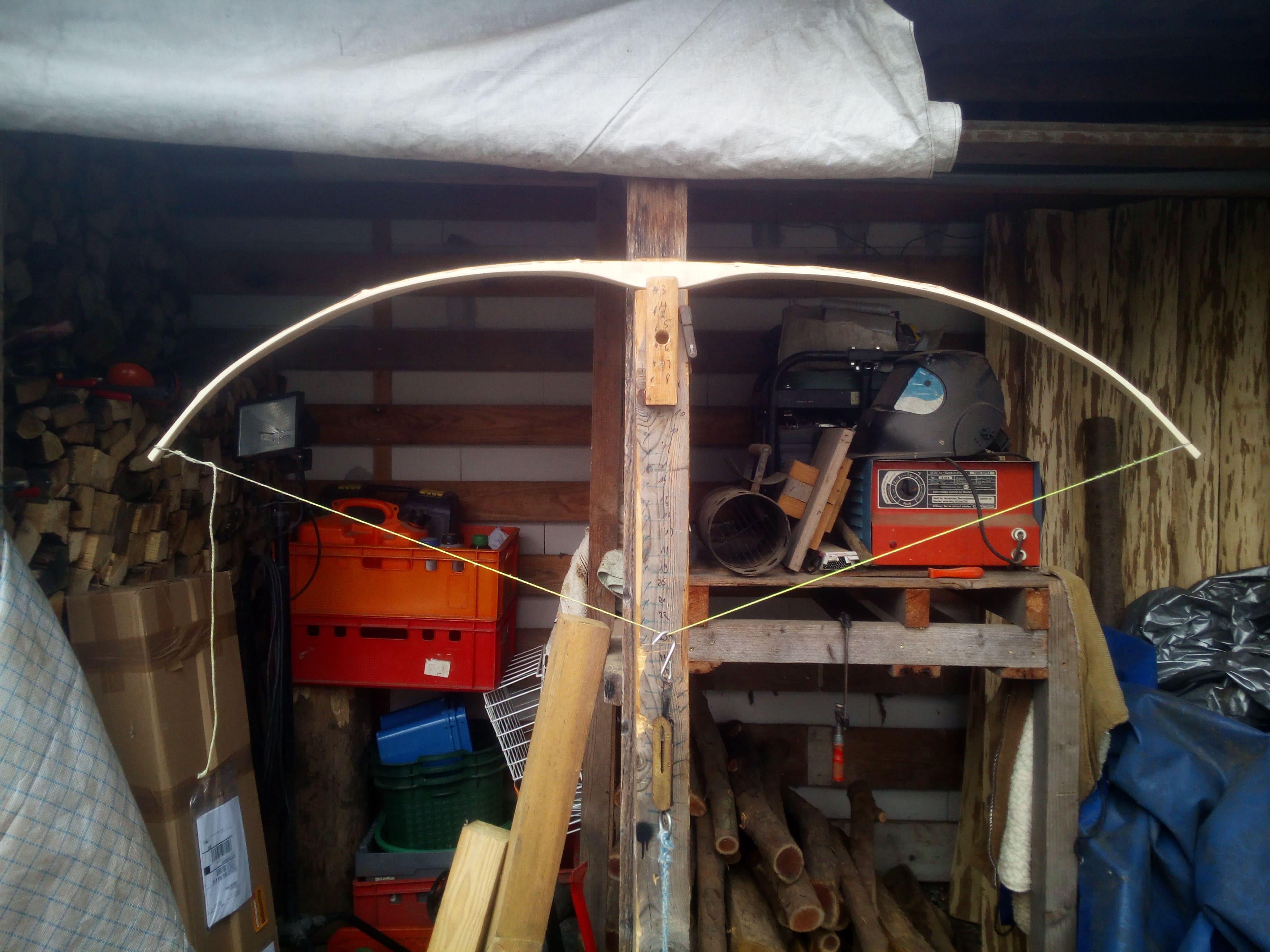

Tillerbild zwischendurch
Der Riss
Der Riss

Servus, schöner stimmiger Selfbow gefällt mir sehr gut, sauber gearbeitet.
Vielleicht kannst du noch ein paar bessere Bilder vom Vollauszug nachreichen (neutraler Hintergrund, besseres Licht, Kamera und Objekt parallel und vor allem näher ran). Wäre echt schade wenn du den tollen Bogen nicht ins best mögliche Licht stellst. Gute Bilder sind auch wichtig!!!!

Hier nochmal ein etwas besseres Bild des Auszugs.
