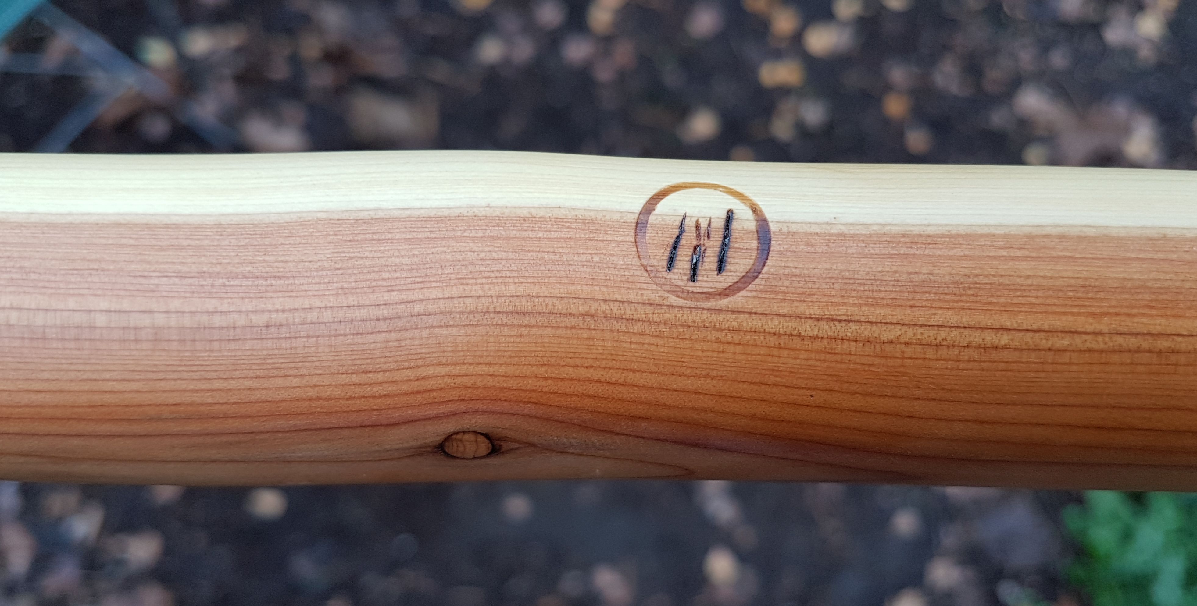

Endlich kam ich mal dazu ein paar Fotos zu machen und hier isser, mein Schatz "Nose Long".
Deutsche Eibe, Länge 76" N/N
115#@30" echter Auszug, also 115#@31,75" AMO
federleichte 815g inkl. Sehne
Max. Maße: B 37,5 x D 32,5 mm
Nocken aus Rinderhorn
Ich wollte schon länger einen neuen Eibe-warbow da mein einziger verbliebener nur noch ca. 90# Zuggewicht hat und ne lahme Möhre ist und von Anfang an war (Holzqualität und Deflex).
Das Holz lag also die ganze Zeit rum und ich kam nicht dazu oder hatte keine Lust mit Eibe zu bauen oder wie auch immer ::) :D
Das hier ist übrigens die andere Seite des Stammes viewtopic.php?f=16&t=30253&p=542962&hil ... 7s#p542950
Den Bogen kann ich aktuell noch nicht ziehen und bin auch nicht sicher, ob ich das überhaupt schaffen werde, aber das Holz war mir zu schade ums weiter runter zu tillern. Deswegen auch nur ein Auszugfoto auf der Tillerwand. Wenn aber alles läuft wie ich will, zieh ich den Bogen im kommenden Sommer.
Trotzdem hatte ich versucht mal mit dem Ding zu schießen und habs grade mal geschafft auf ca. 26" zu ziehen, obwohl ich aktuell 100#@30" ziehe. Gefühlt ist der Bogen schnell. Maximal konnte ich Training bisher auf 27" ziehen.
Und hier Fotos:
Eigentlich sollte der Bogen ein Mary Rose style sein, aber ich bin nach dem Versuch endgültig von Sidenocks abgekommen. Zum einen halte ich nichts davon, dass die Sehne diagonal läuft und zum anderen hatte ich nach 4 verworfenen Sehnen keinen Bock mehr (bei allen Sehnen hat es die Öhrchen gedehnt und zwar deutlich mehr als ich das gewohnt bin). Und siehe da, bei Nocken mit rückenseitiger Kerbe passiert nichts. Woran das liegt, keine Ahnung.
verworfene Sidenocks
Standhöhe von beiden Seiten betrachtet
Nicht irritieren lassen, rechts neben dem Griff ist eine deflexe Welle im Splint und lässt den Eindruck entstehen, dass der Bogen da zuviel biegt

wunderschöner bogen mit den knubbeln und wellen im Rücken. Ich mag generell keine hornnocken und würde immer ein Overlay bevorzugen.
Aber das ist geschmacksache und gehört bei einem original elb einfach dazu.
thumbs up...
wie trainierst du das krasse zuggewicht?
mit diesem bogen? oder einfach öfter mit dem alten ziehen?
gruss matze

Servus, schöner Warbow und die Nocken sind auch sehr schön, wie spannst du den Bogen?
Hatten die Mary Rose Bögen Sidenocks? das Horn hat sich ja nicht erhalten und nur wegen der Kerben im Holz darauf zu schließen ist mir nicht Beweis genug, oder gibt es da neue Erkenntnisse?
Re: Neumi's "Nose Long" 76" 115#@30" (nix AMO)
Verfasst: 25.12.2020, 15:37
von Roby-Nie
Eine Nocke ist erhalten geblieben: http://warbowwales.com/side-nocks/4558056922
Aber wenn all die seitlichen Kerben in den Mary Rose Bögen nicht Beweis genug sind, wird dich eine Nocke auch nicht weiter bringen ::)
Alan warbow sidenocks page.pdf
Alans Seite ist mittlerweile offline.
(878.33 KiB) 193-mal heruntergeladen
Verfasst: 25.12.2020, 15:58
von Neumi
schnabelkanne hat geschrieben: 25.12.2020, 15:22wie spannst du den Bogen?
Mit der Knie-Spannmethode.
Die hatten Sidenocks, siehe "weapons of warre"
