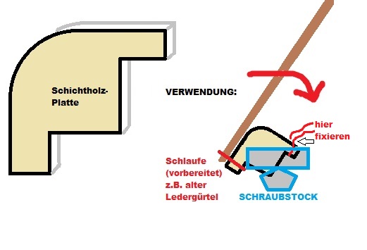

Hallo Bernd,
ich habe mir die Form am Computer mit Paint erstellt, ausgedruckt und dann mit einem Skalpell auf eine dünne Holzplatte übertragen.
Mit dieser Schablone und einer Oberfräße oder Stichsäge kannst du die Form ganz leicht auf eine Baudiele oder Reste von einer Tischplatte übertragen.
Man kann auch mehrere dünne Platten zusammenleimen/schrauben wenn die Dicke nicht ausreicht.
Beachte bei der Planung aber, ob und wo du Platz zum Anbringen von Schraubzwingen brauchst.
Viel Erfolg
Viel Erfolg

Tipp noch zum Biegen: Du musst FÜHLEN, wie weit das Holz willig mitgeht, und wann es anfängt, sich zu "sperren". Biegst Du über DEN Punkt hinaus, wird es mit hoher Wahrscheinlichkeit reißen! Also niemals mit Gewalt mehr biegen, als es "will"...
Bei meiner Schablone heißt das: Der Stave muss NICHT auf 90° um die Kurve rum! Stackt er bereits bei 45°, wird er eben so fixiert!

So einspannen, das sich der Stave beim Erwärmen durch das Eigengewicht biegt.
