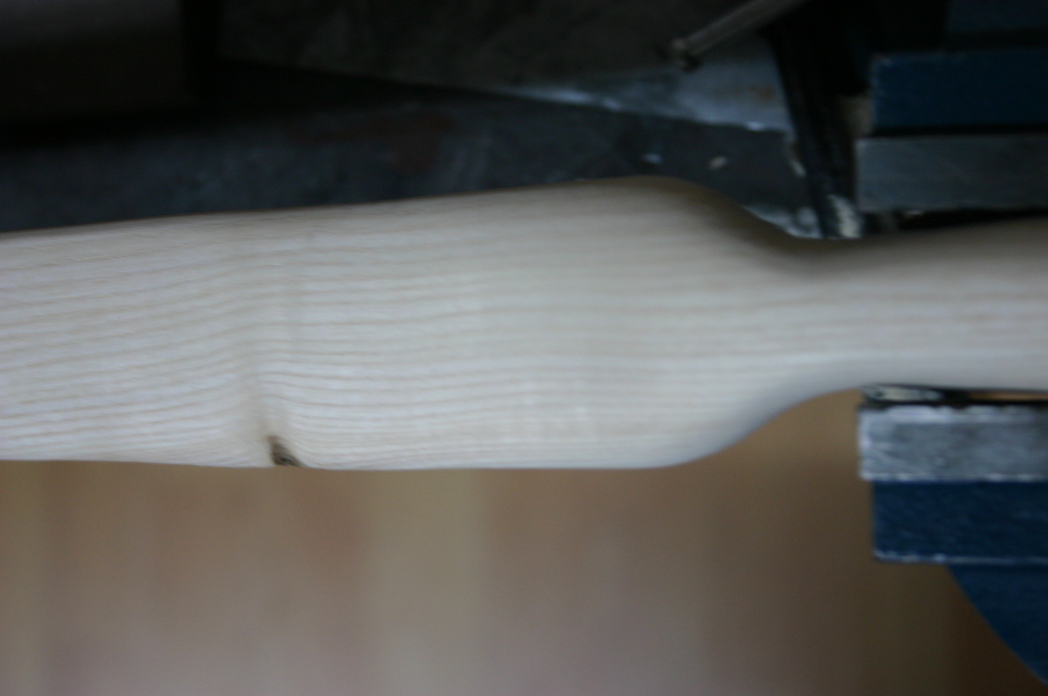

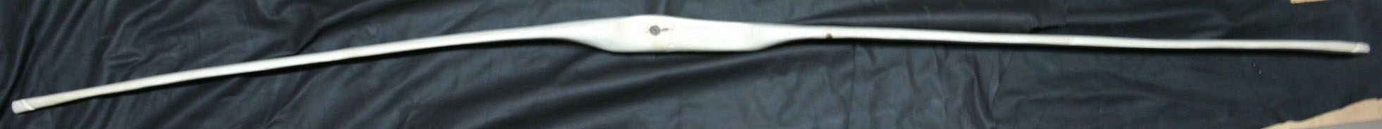

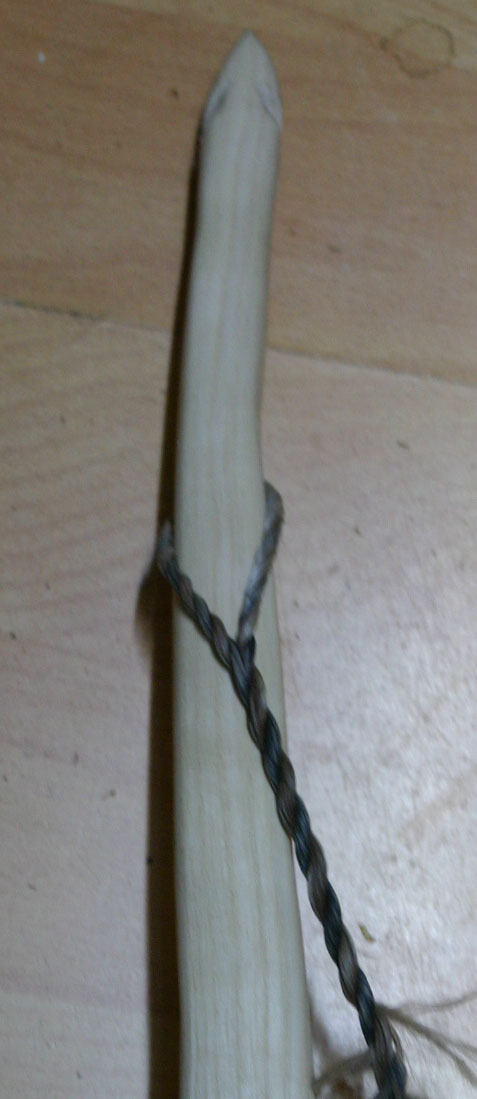

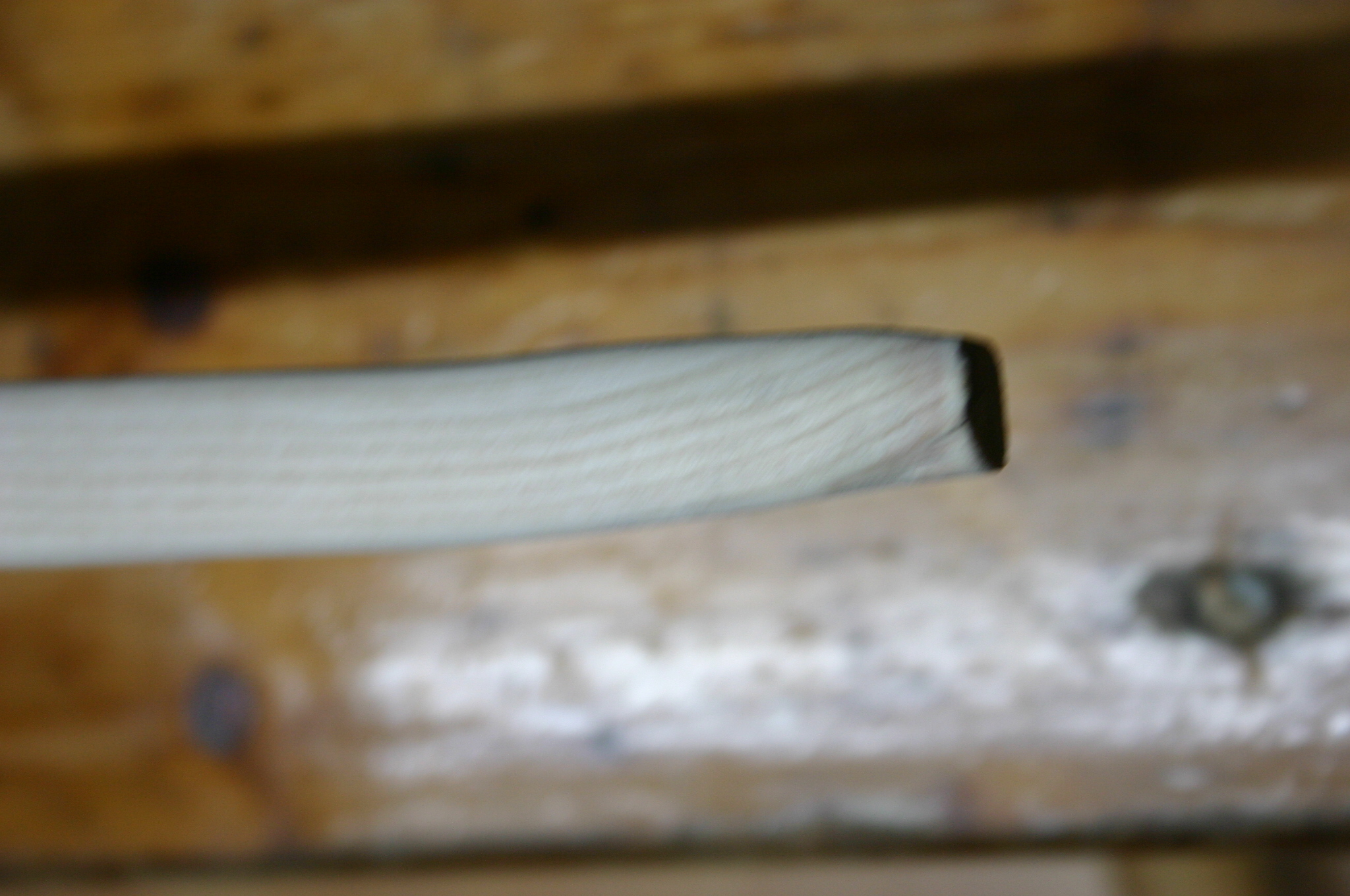

Ok, hier mal ein paar Fotos. Sind hoffentlich Aussagekräftig.
Rückenansicht Bauchansicht Griff rechts Grifflinks WA ende da laufen die Ringe ein wenig raus
Alfred
Alfred
- Tom Tom
- Beiträge: 3959
- Hat gedankt: 4 Mal
- Hat Dank erhalten: 21 Mal
Re: stehende Ringe
Das zweite Bild ist leicht beängstigend.
Wenn der Ast da Quer durchgeht dann wird das nigs.
Lg Tom Tom
Lg Tom Tom

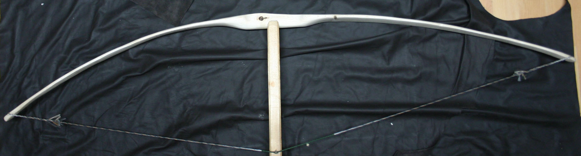

Habe angefangen den Stab zu tillern. Dabei ist mir leider an dem oberen WA seitlich noch was weggebrochen. Darauf hin habe ich den Bogen um 18 cm kürzen müssen. Ich bin mir aber auch total unsicher wie ich den Bogen am besten tiller damit mir der nicht gleich um die Ohren fliegt.
oberer WA
abgespannt
ca. 10cm Standhöhe
Auszug ca. 10"
Wäre sehr Dankbar wenn ihr mir helfen würdet.
Alfred
Alfred
- Beiträge: 6088
- Hat gedankt: 57 Mal
- Hat Dank erhalten: 177 Mal
Re: stehende Ringe
Servus, ist links oben?
Rechter WA ist noch zu stark, und links biegt er Für mich griffnah zu stark und vorerst nicht weiter ausziehen.
