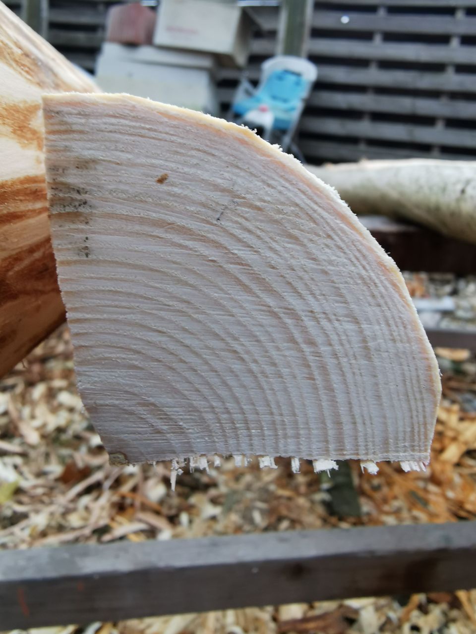

Re: Holz machen...
Das war die zweite Ulme, die sich sehr leicht spalten ließ. Hab sonst nix fotografiert, kann ich aber morgen nachholen.
Robinie wollte ich mir noch eine zweite holen und ohne Rinde u splint trocknen. Zu. Vergleich.
Und ja, ist alles aus eigenem Wald.

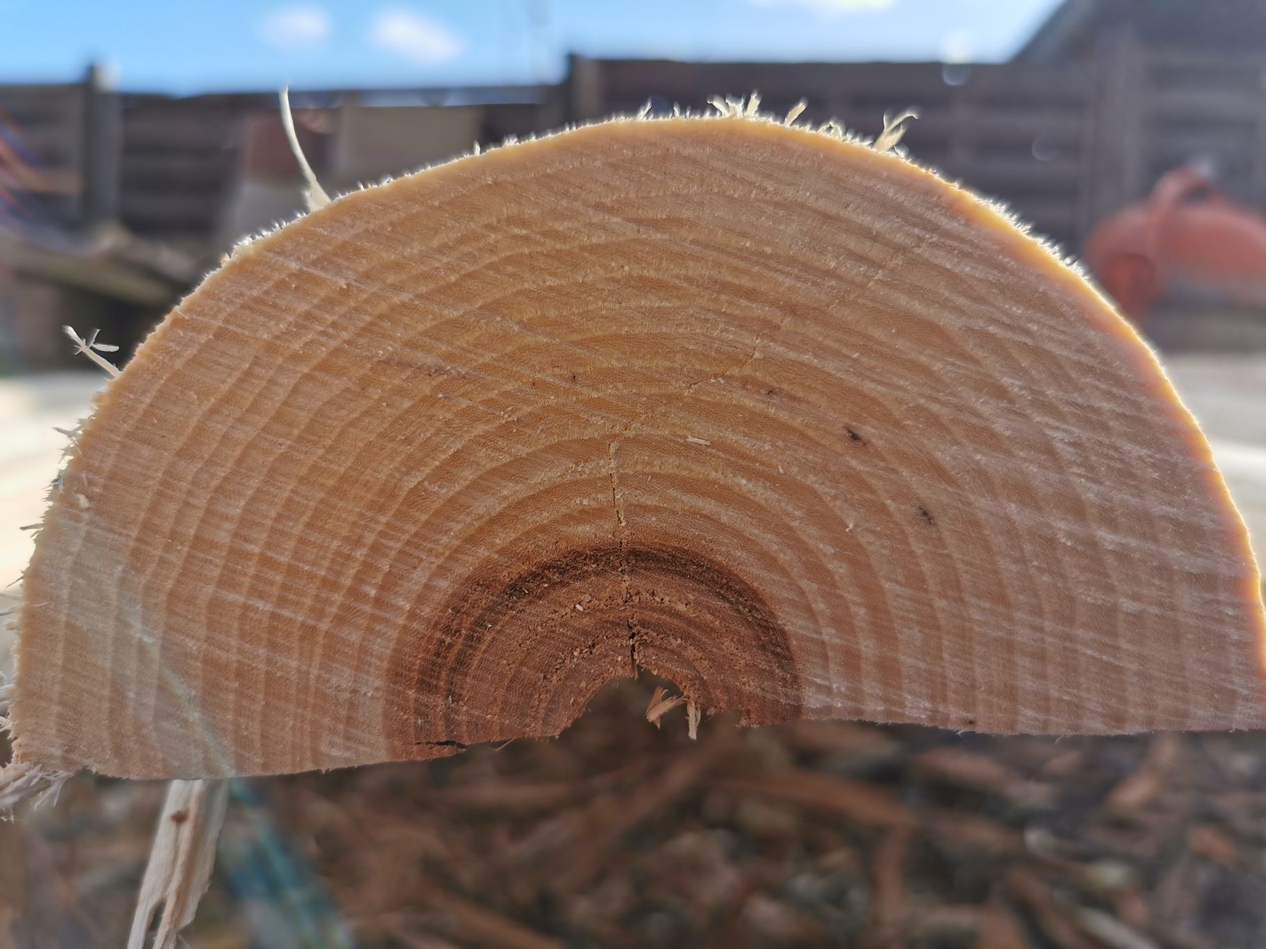

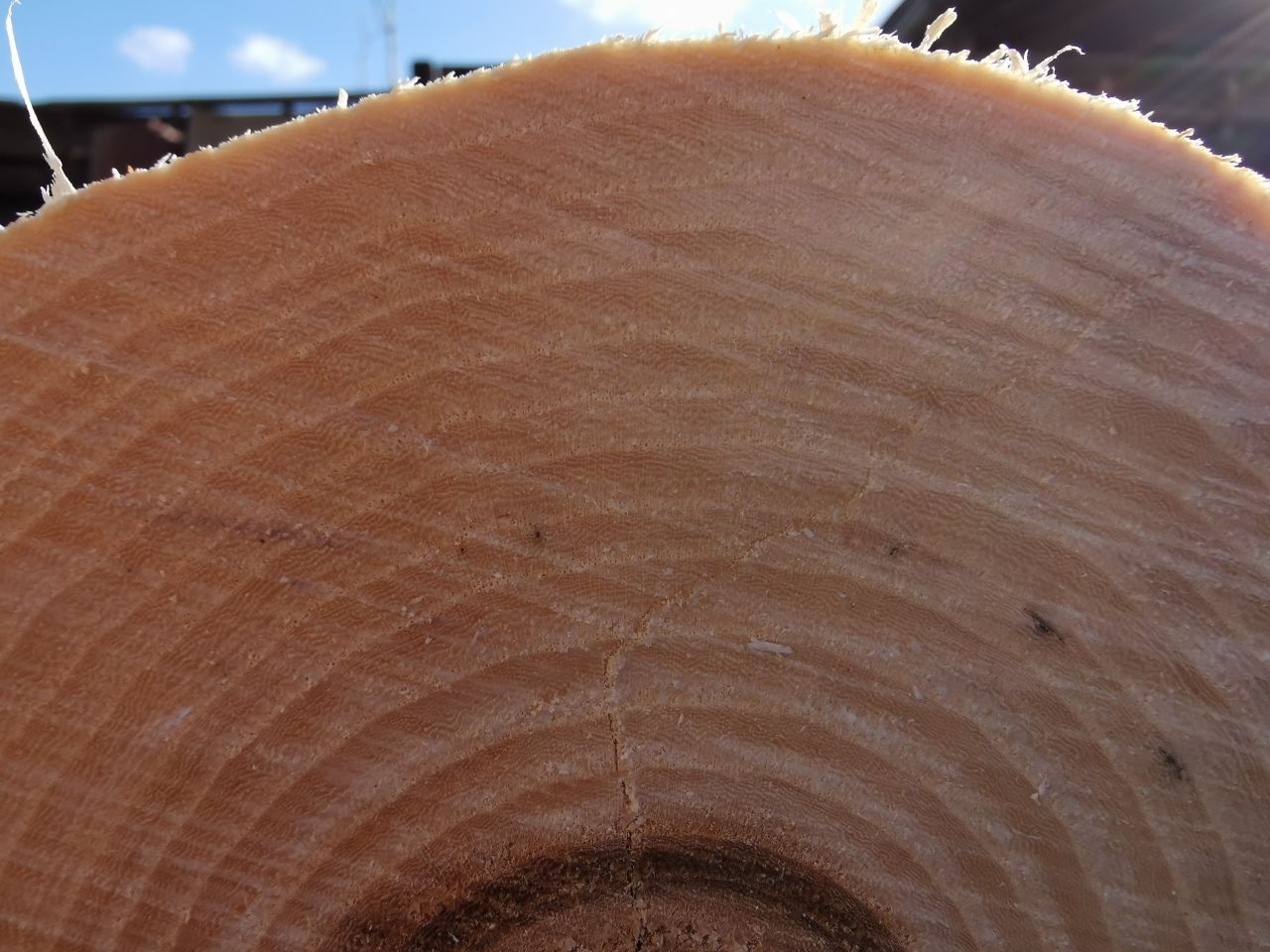

Re: Holz machen...
Das ist die Mehlbeere von heute. Hätte ich au h noch 2 oder 3 schöne gerade stehen...

Re: Holz machen...
Die Ulme sieht soweit ganz brauchbar aus. Keine Spitzen Qualität aber für normale Designs / Zuggewichte durchaus brauchbar. Ruhig noch mehr einlagern. Wenn du nochmal da bist kannst ja mal schauen ob du Blätter mit 3 Zacken findest. Dann wärs ne Bergulme.
Holler und Mehlbeere schauen ok aus. Generell bei allen Stirnflächen versiegeln.

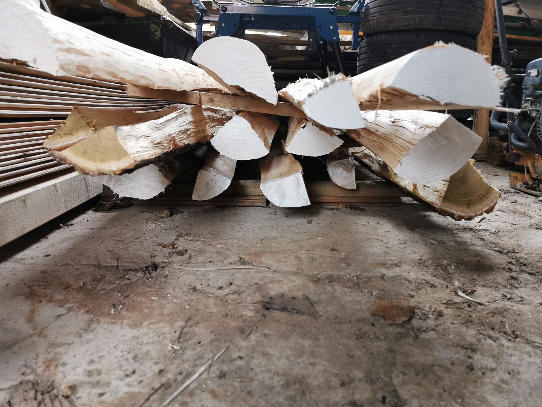

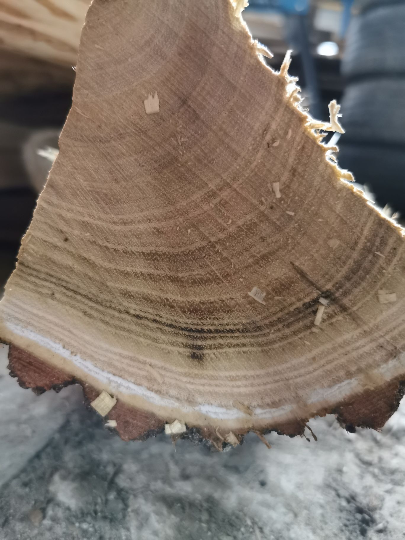

Re: Holz machen...
So, hab jetzt noch ein paar von den anderen fotografiert. Sind alle mit altem weißlack versiegelt worden, den hatte ich noch über.
Das mit dem Fotos einstellen hab ich jetzt auch kapiert.
