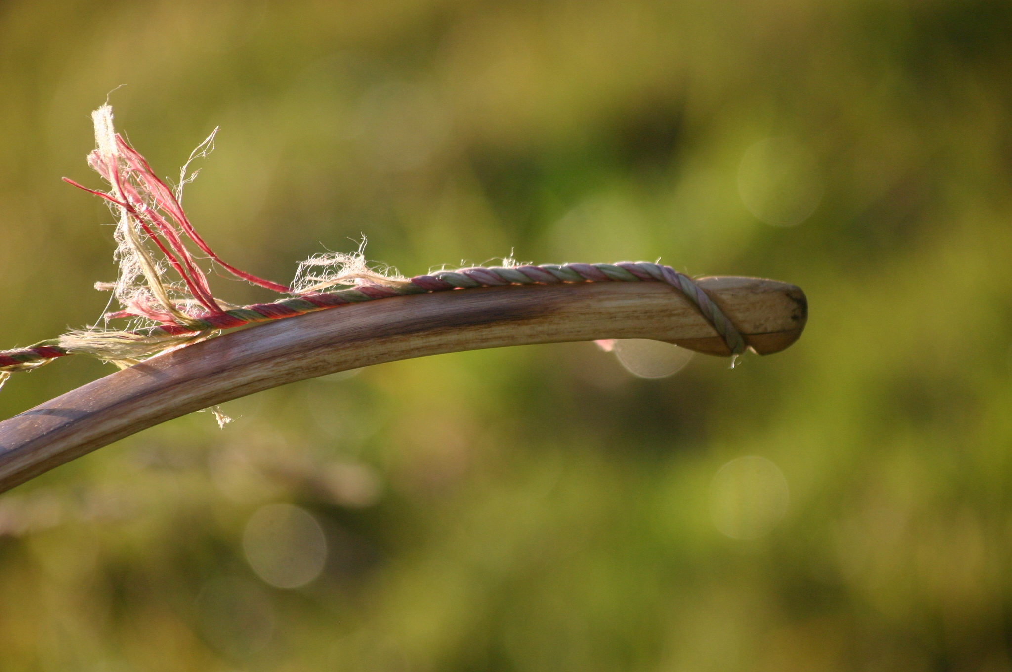

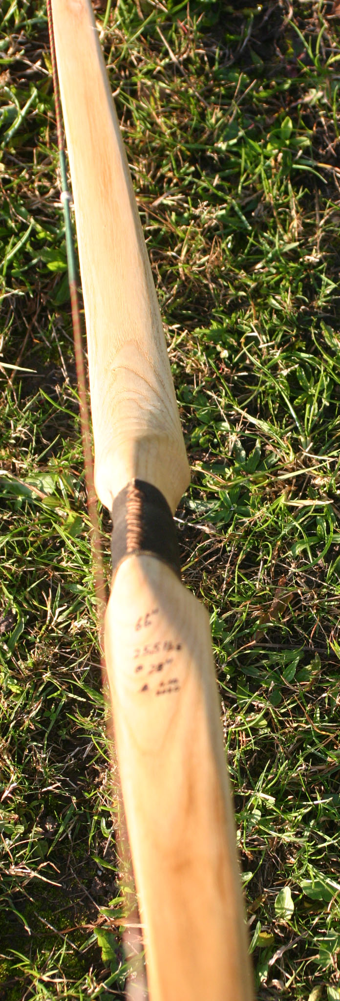

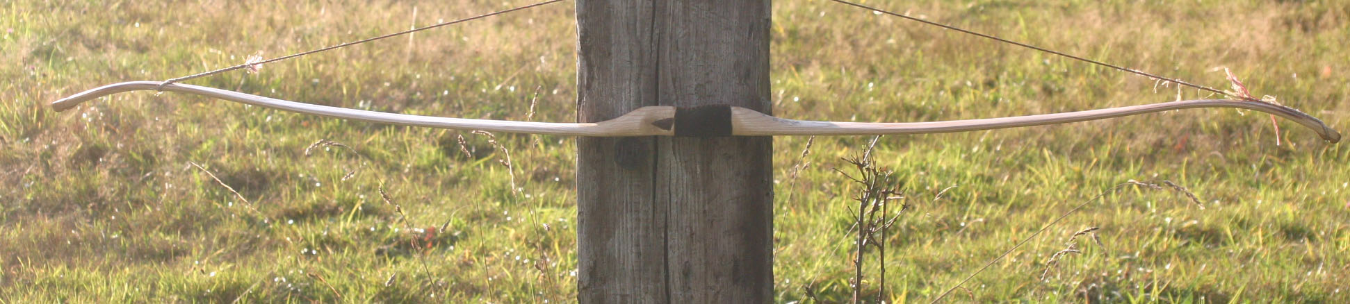

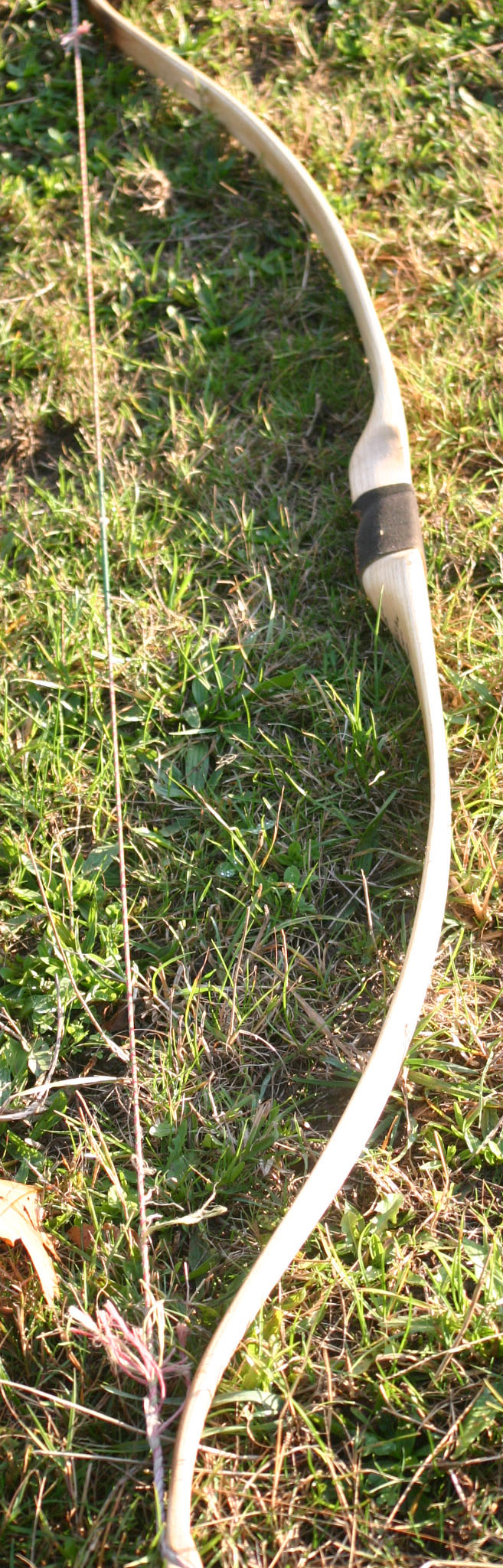

Hab lange überlegt ob ich den Stave nicht in den Kamin entsorge, weil total verdreht auf beiden Seiten.
Dämpfen muss auch geübt sein deshalb habe ich mich entschlossen das zu üben. Aber seht selbst.
NtN 66"
25lbs @28" Auszug
ungespannt
aufgespannt

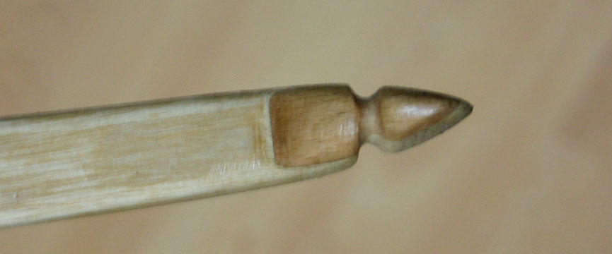

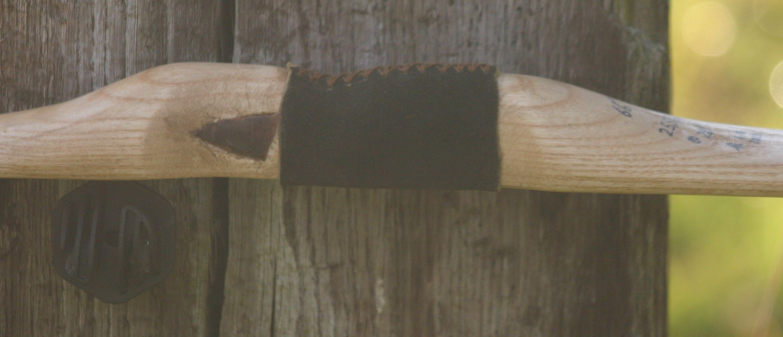

Hirschleder als Griff und shelf aus 6mm Rindleder
Tips aus Buche, die Biegung mit HLP geröstet
Bauchseite
ca.20" Auszug
Im Vollauszug

Gute Arbeit, würde dir aber 2 kleine Tipps geben:
Die Kanten am Bogenbauch sehen noch ziemlich scharfkantig aus.. würde ich an deiner Stelle noch leicht abrunden dass die entstehende Kraft sich besser verteilen kann.
Außerdem finde ich es optisch schöner wenn man beim Griff die Wicklung des Leders im Außenbereich (also auf der Bogenrückenseite) macht.. (Aber ist halt auch Geschmackssache).
Weiter so!
Weiter so!
- Beiträge: 22711
- Hat gedankt: 13 Mal
- Hat Dank erhalten: 203 Mal
Re: Esche mit recurves
Ja, die Ledernaht gehört auf den Rücken, sonst rubbelt man sich die Hand auf!
Ansonsten schön geworden, gut gemacht!!

Schöne Form, biegt auch ganz schön in meinen noch ungeübten Augen! Ich als Perfektionist hätte noch die Werkzeugspuren um das Arrwopass geschliffen, aber das Grobe hat auch was, zumal er ja eh erstmal Versuchsobjekt war.

Danke fürs Schauen und schön das euch mein Versuch gefällt.
@MrCarnister
Die Kanten werde ich noch mehr abrunden und beim nächsten mach ich die Naht auf den Rücken.
@Rabe
Mich persönlich stört es nicht wenn die Naht des Griffleders am Bauch ist da ich immer mit Handschuh schiesse.
Dabei fällt das nicht so auf.
@Klausmann
Hab ich nach der Fotosession auch gesehen und noch bearbeitet.
Alfred
@MrCarnister
@Rabe
@Klausmann
Alfred

Servus, schöne harmonische Biegung, hast du gut gemacht.
Danke Thomas,
mal sehen ob die recurves dauerhaft bleiben.
Bin mir da nicht so sicher.
Alfred
