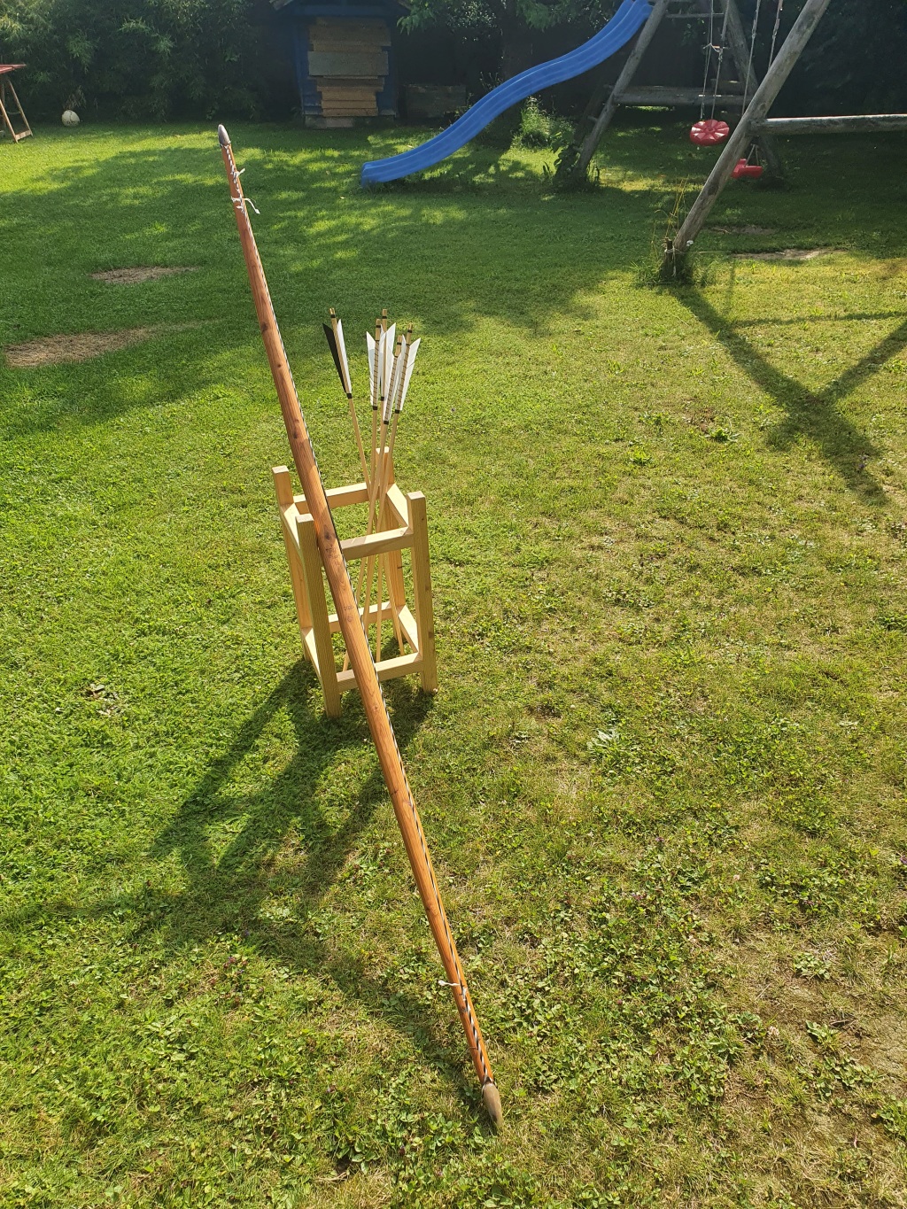

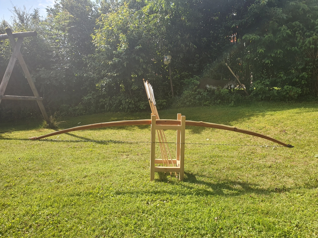

Die positive Sache an Corona ist die Zeit die sie mit bringt. Dadurch konnte ich mal wieder einen Bogen fertigstellen.
Für einen Freund habe ich den Teiwaz mit 100# auf 29" bei 78" NtN gefertigt. Die Nocken sind aus altem Rinderhorn (Dachbodenfund beim Schwiegervater). Die Holzart dürfte bekannt sein.
Ach und ja. Ich konnte das Einbrennen des Namens wieder nicht lassen ;-)

Beiträge: 6413
Hat gedankt: 203 Mal
Hat Dank erhalten: 287 Mal
Re: 100# Eibe Teiwaz
Moin, ich bin mal auf das auszugsfoto gespannt, obwohl ich anhand der standhöhe relativ sicher bin, dass der Tiller mittenlastig ist. Rechts, ca. 15 cm vor Ende könnte eine Schwachstelle sein, könnte ;)
Und auf das Gewicht bin ich auch gespannt.
Ich habe in dem Foto des griffbereiches eine Markierung gemacht - sind diese 3 unterschiedlich langen Stellen die Anfänge von Stauchbrüchen? Hoffentlich nicht.
Den Dübel etwas weiter unten hast Du schön passend eigesetzt 👍
Die nocken sind für meinen Geschmack zu groß und finish/feinschliff hat der Bogen nicht (das ist aber geschmackssache).
Noch ein Wort zu der maßtabelle: ohne Angabe der Abstände ist das etwas schwierig zu benutzen 😉😋
