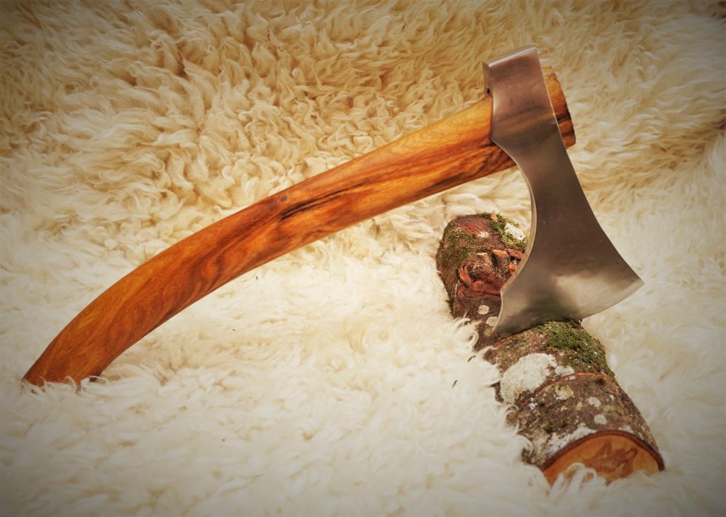

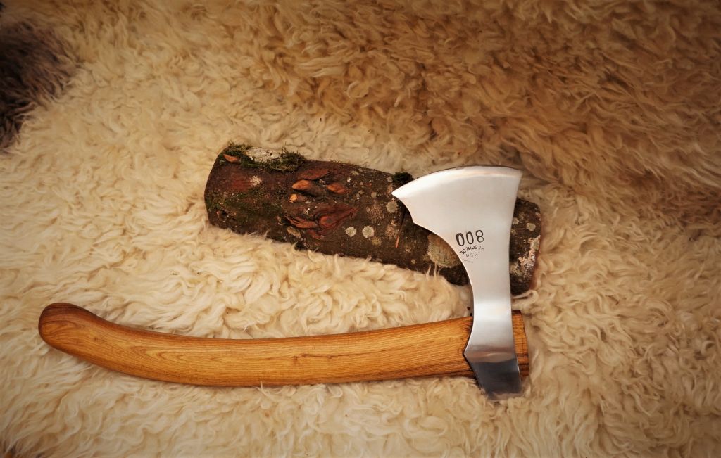

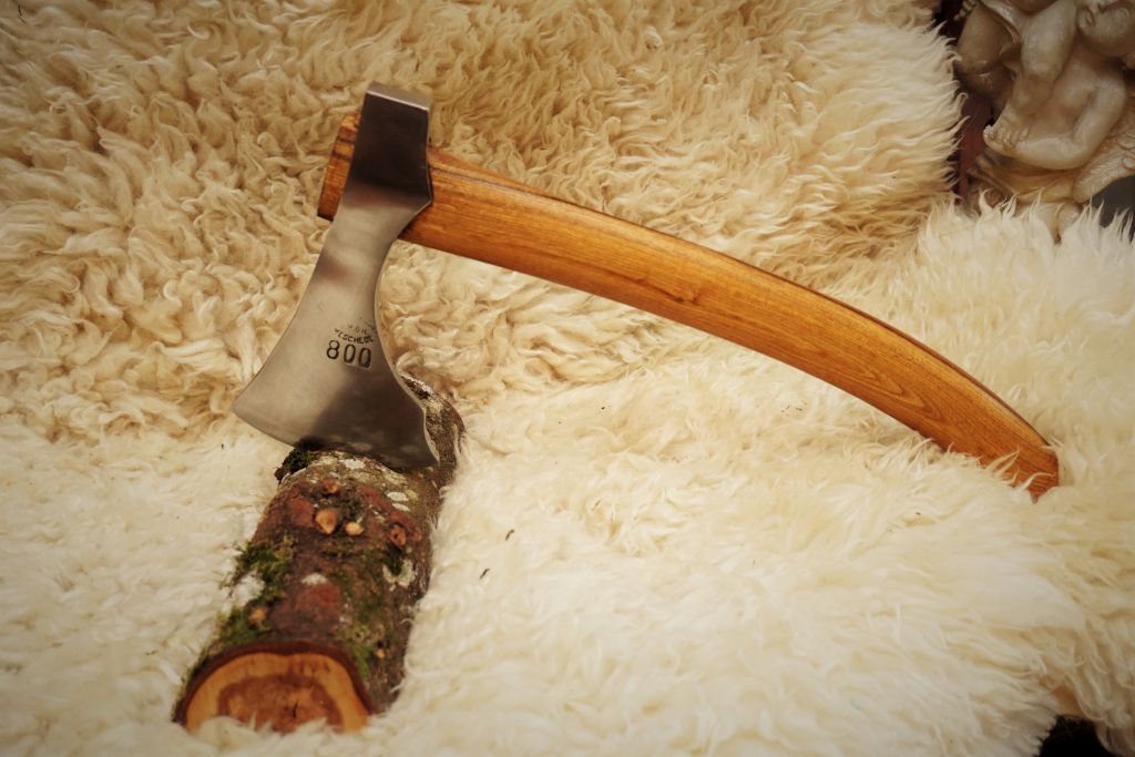

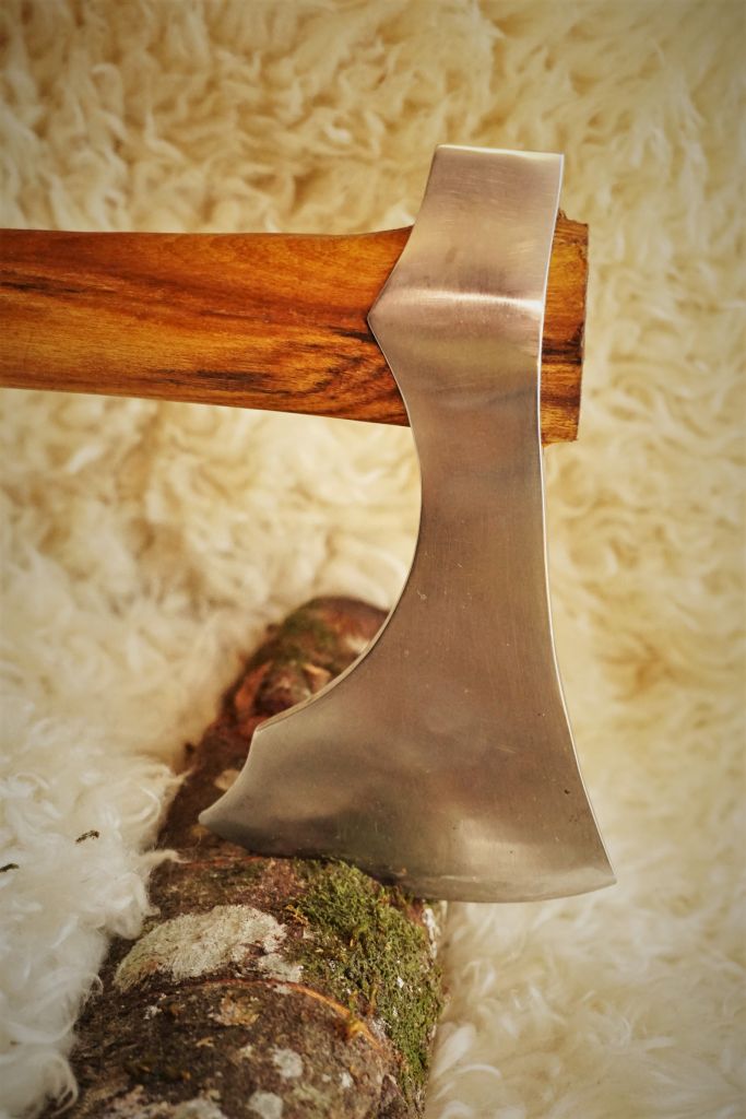

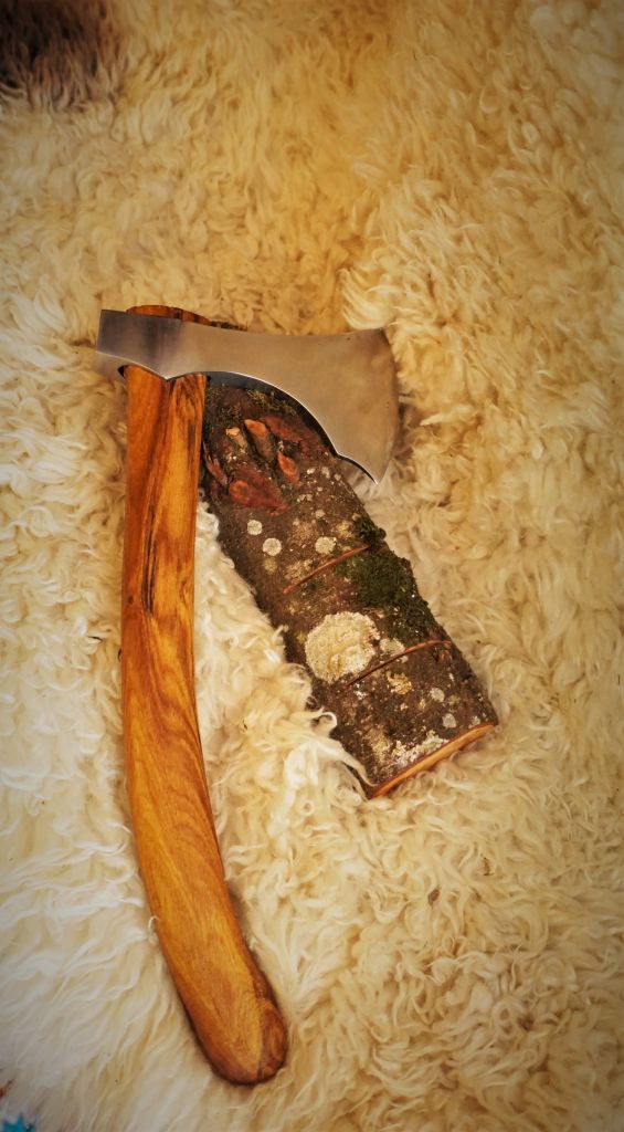

habe schon seit Monaten ein kleines Beil , dass total verrostet und ohne Stiel hier rum lag. Gestern habe ich mich endlich daran gemacht, das Beil zu entrosten und in Form zu bringen. Der Stiel aus einem Rest Goldregen, der zum Teil Kernfäule hatte. Hier das Stück konnte ich zum Stiel verarbeiten. Ich habe es bewusst nicht auf Hochglanz gebracht und nicht alle Macken raus geschliffen... man soll im sein gerbrauchten Zustand schon noch ansehen ;) Der einzige Wehrmutstropfen... beim reinschlagen des Keil ist der Stiel hinten etwas eingerissen, nun ja ist ja mein erster ;D . Die Wikinger Axt ist zum zurichten der Staves im Feld gedacht, wo keine Bandsäge zur hand ist(wie für unser Treffen z.B. ;D ) Sie liegt gut in der Hand ist scharf und vor allem nicht so schwer.

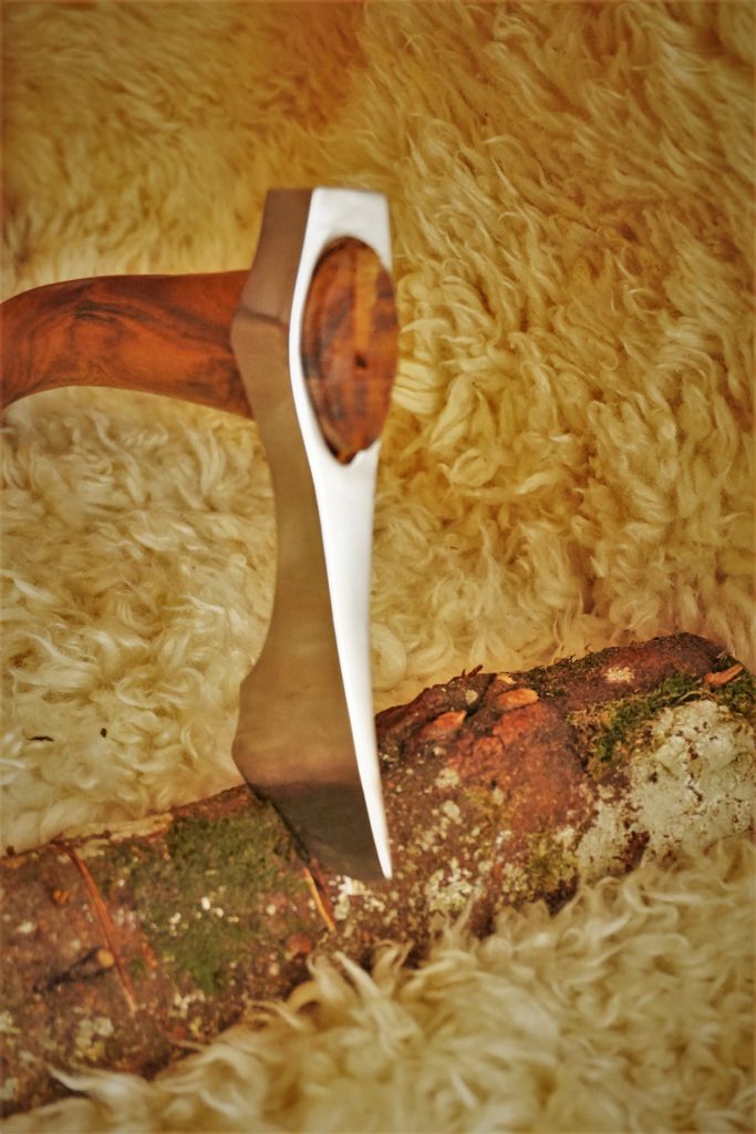

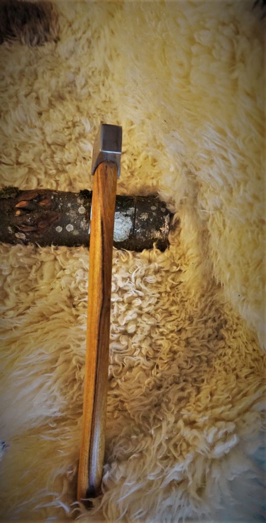

da kann man den kleinen Riss sehen

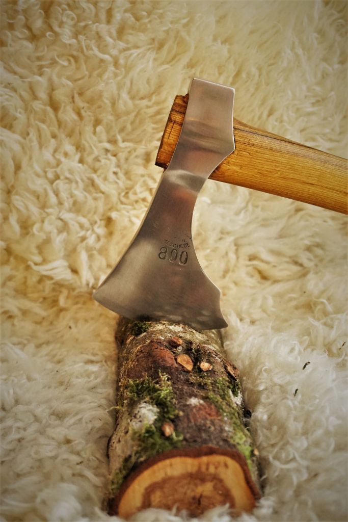

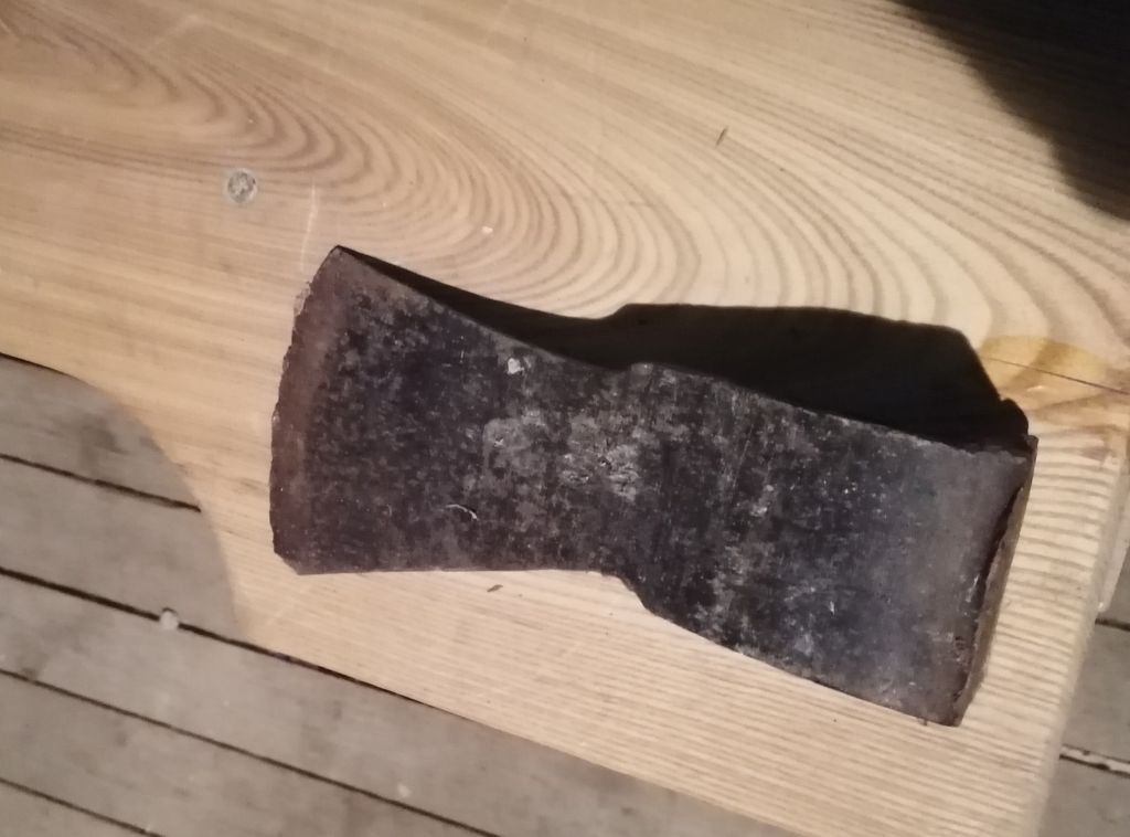

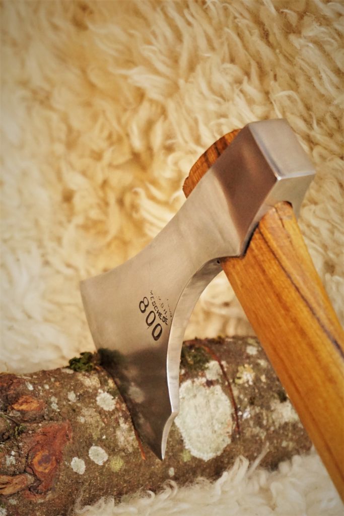

So in etwa sah das Beil vorher aus, ich habe das hier zum Vergleich genommen, da ich leider vergessen habe ein Bild zu machen, bevor ich angefangen habe...

Eine schöne form hast da für die Axt gewählt und Goldregen ist halt immer ein sehr ansprechendes Holz.
Gefällt mir beides sehr gut! Die werde ich mir gern auf dem Treffen genauer anschauen!

Servus, tolle Form wie hast du die herausgearbeitet?

Fein fein! Sieht gut aus.
Was nicht so optimal ist, ist die Luft oben und unten im Haus. Da wird der Stil warscheinlich bald wackeln.

schnabelkanne hat geschrieben: 17.07.2020, 13:31 Servus, tolle Form wie hast du die herausgearbeitet?
Mit der Flex und dem Bandschleifer und immer schön kühlen...
fatz hat geschrieben: 17.07.2020, 14:35 Was nicht so optimal ist, ist die Luft oben und unten im Haus. Da wird der Stil warscheinlich bald wackeln.
Das Haus liegt unten auf dem Holz auf und oben ist vorne und hinten ein Holzkeil drin. Das lies sich nicht vermeiden, da das Haus nach unten konisch zuläuft.
