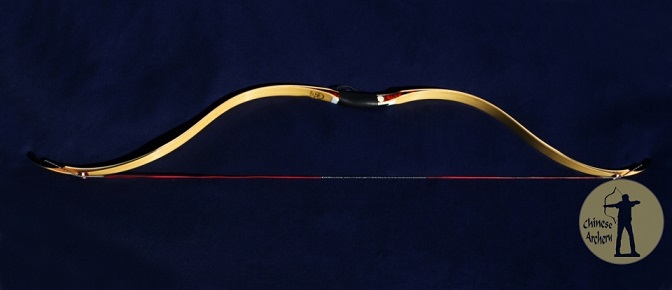

Ich habe einen kleinen Testbericht des "Ming Emperor III" von Zhang Li - Ali Bow verfasst.
Dabei handelt es sich um einen Bogen aus Bambus, Holz, Fiberglas und synthetischen Verbundwerkstoffen, welcher sich an Vorbildern orientiert, die in der Zeit der chinesischen Ming – Dynastie (1368 – 1644) als Jagd- und Kriegsbogen in Gebrauch waren.
Länge Siyahende zu Siyahende abgespannt: 127 cm
Länge Siyahende zu Siyahende aufgespannt: 135,5 cm
Sehnenlänge abgespannt: 130 cm
Sehnenmaterial, -art und -stärke: Dyneema / Fast Fligth, 16 Strang; eine Verwendung von handelsüblichem Dacron B 50 ist möglich.
Zuggewicht: 45 lbs. @ 32 Zoll (Herstellerangabe) – 47,31 lbs. @ 32 Zoll (gemessen); - Auszugsdiagramm anbei
empfohlene Standhöhe: 6 1/3 – 6 3/4 Zoll = 16 - 17 cm
idealer Arbeitsbereich: 30 – 32 Zoll
max. Auszug: 32 Zoll
empfohlenes Pfeilgewicht: min. 10 gpp
Gewicht: 0,4 kg
Im Endergebnis stellt sich das Objekt als ein, sich an traditionellen Vorbildern orientierender Bogen mit entsprechendem Auszugs- und gutem Schussverhalten dar. Die Verarbeitung ist hervorragend.
Insbesondere Schützen, die bis dato Bogen der Art des koreanischen Kaya nebst dessen Varianten in Benutzung haben, wird mit dem Bogen eine solide, schöne Alternative in Laminat geboten.
Ausführlicher dazu: https://chinese-archery.de/testberichte ... li-ali-bow
Ralph
Gewicht: 0,4 kg
Ralph
