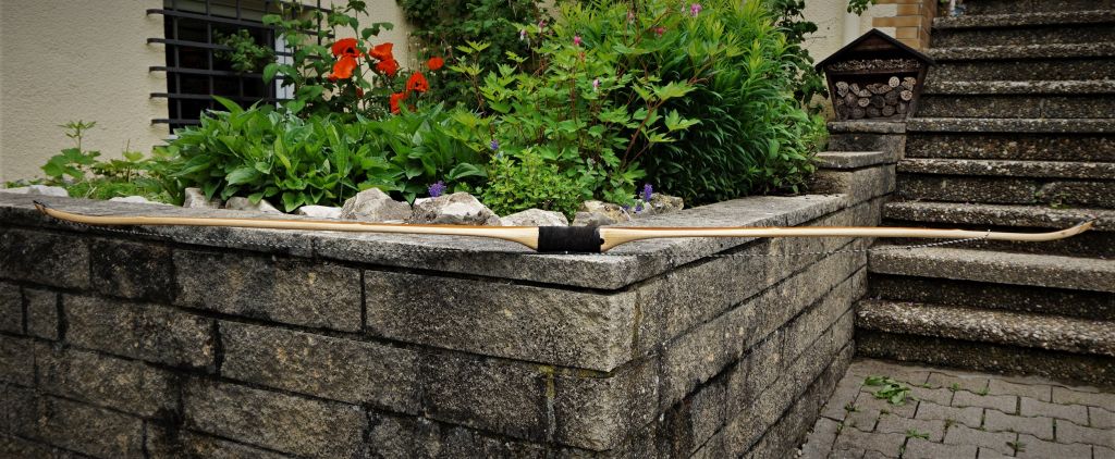

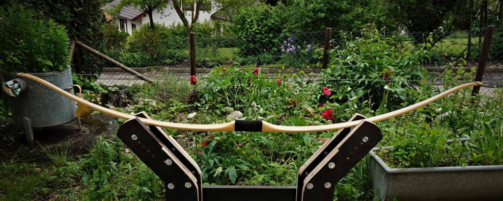

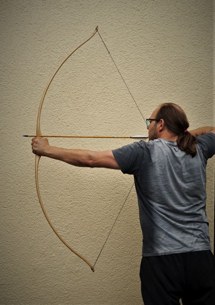

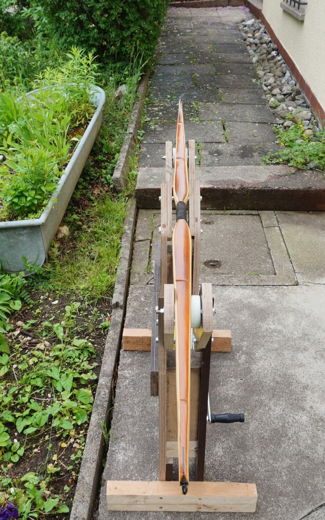

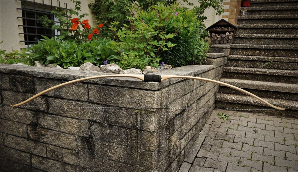

Hi Folks,
ich habe einen weiteren Bogen fertig. Ich war erst nicht sicher, ob den Bogen zeige, aber hier werden in der letzten Zeit nicht mehr so viele Bogen präsentiert. Ein Bogenschießkollege (was für ein Wort ;D ) kam mit dem Hickory Bogen unterm Arm bei mir an, den er bei einem bekannten Bogenbauer auf einem Kurs gebaut hat. Der Bogen wies alle Anfängerfehler auf... Set über 2'', Griff nicht nach unten versetzt und die Fades fast 8cm lang. Der Bogen hatte 40#@28'' und er wollte gerne Bambus auf dem Rücken haben, um das Zuggewicht zu steigern, da er schon lange ca.60# Bögen schießt. Nun ich hatte ihm nicht all zu große Hoffnung gemacht, dass sein Vorhaben zum Erfolg führt. Ich hatte hier ja schon öfters gelesen, dass das nicht wirklich funktioniert, da Hickory unter Bambus ziemlich viel Set entwickelt und das man Zuggewicht oben drauf packen kann sowieso nicht. Mit diesem Vorurteil kann ich jetzt aufräumen. Bevor ich jetzt schreibe was ich gemacht habe...das ist nicht für Anfänger geeignet, sondern für Fortgeschrittene, die wirklich gut tillern können.
Ich hatte Glück, dass der Rücken des Hickory Bogens ziemlich gerade war und ich somit nichts entfernen musste, um das Bambus aufzuleimen. Zuerst habe ich durch das Tempern das Set entfernt und zwar so lange , bis die Wurfarme leicht Reflex waren. Danach habe ich Wurfarmenden leicht geflippt. Jetzt konnte ich das getaperte Bambus periflex mit dem Bogen verleimen. Das Bambus ist schmaler als der Bauch(Trapezförmig)… das ist wichtig um Set vorzubeugen.Beim ersten Zupfen am Bogen war schnell klar, dass der Bogen viel zu stark ist. Also musste ich den Bogen komplett neu tillern und das habe ich alles auf Standhöhe gemacht...ich habe den Bogen erst weiter ausgezogen, als er sich wirklich gut gebogen hat! Das alles hat sich wirklich gelohnt und der Bogen hat auch an Geschwindigkeit zugelegt. Bei Pfeile mit 9,2 gpp hat der Bogen 176fps , was wirklich nicht schlecht ist. Aber nun genug der Worte.... :)
Hier die Daten:
Holz: Hickory mit Bambusbacking
Länge: 64,5'' NtN 164cm
Gewicht: mit allem 660g
Zuggewicht: 60#@28'' …. das ist eine Steigerung um 20#
vor dem Aufspannen
vor dem Aufspannen
direkt nach dem Abspannen
