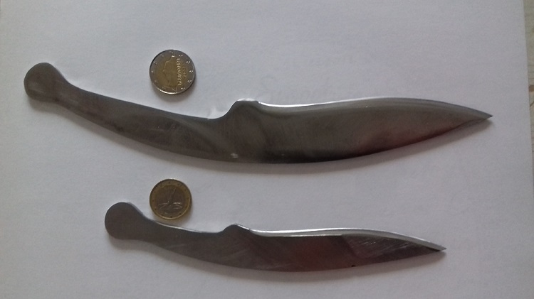

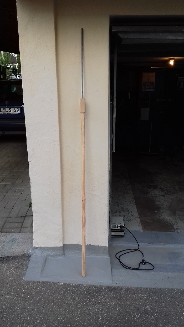

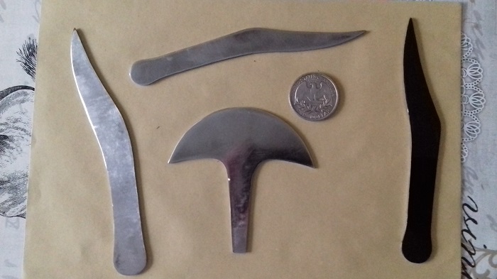

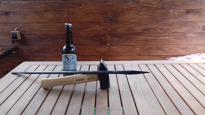

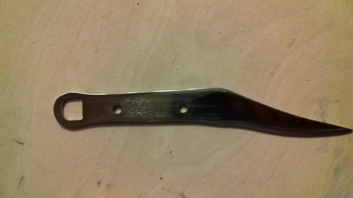

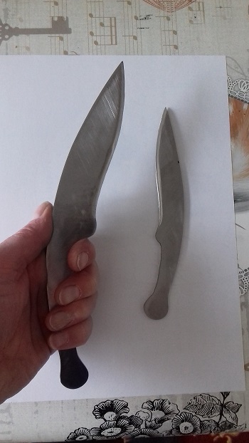

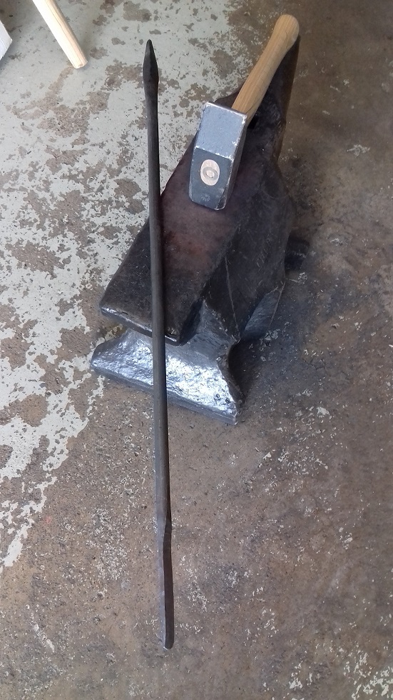

Da ich aktuell gerade meine Metallphase habe, sind so einige neue Messerdinge entstanden, vom Halbmondmesser über römische Rinknaufmesser bis hin zum Pilum.( Schmieden nach Vorlage alter Bilder)

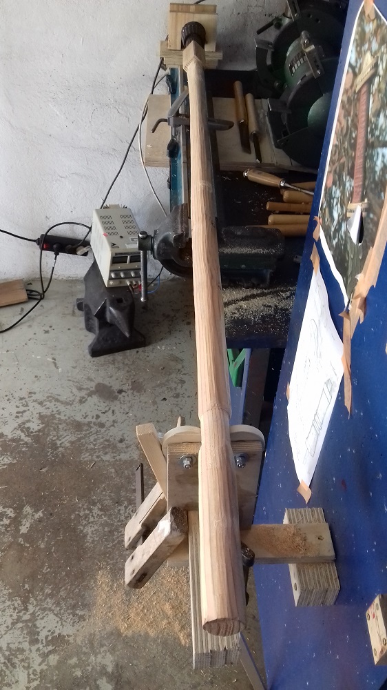

Beim Pilum ist wenigstens der Schaft aus Duglasie gedrechselt. Drechselmaschine aus Resten zusammegezimmert aber funktioniert...

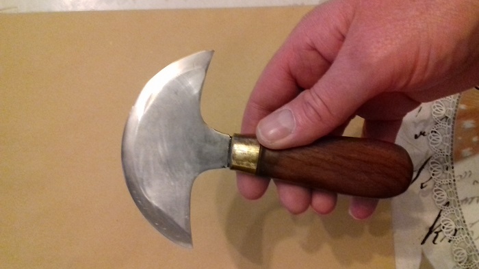

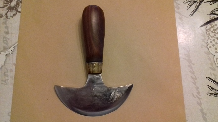

Das Halbmondmesser bekommt ein Kollege für seine Lederarbeiten, damit er nicht immer mit dem Cutter rummdatteln muss.

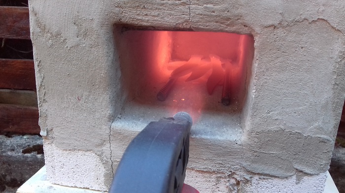

Ist der Schmiede- Ofen ohne Schamott und mit was bringst du das Eisen zum Glühen?

Der Ofen ist aus Ytonsteinen und mit feuerfestem Mörtel zusammengeklebt, außen und innen noch mit Mörtel beschichtet.
Befeuert wird mit normalen Gasbrenner in der Regel von zwei Seiten aus, hinten oben eine Zufuhr und recht nochmals zwei Löcher in die ich noch zwei weitere Gasbrenner einführen kann. Alles aus dem Baumarkt.Der ganze Ofen ist auf ner kleinen Holzplatte montiert, so kann ich den anch getaner Arbeit ins Eck stellen.
Um richtige Schmiedetemperatur zu erhalten muss ich mir aber noch ne bessere Esse bauen.
