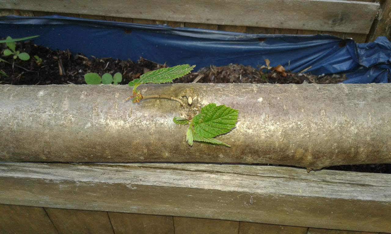

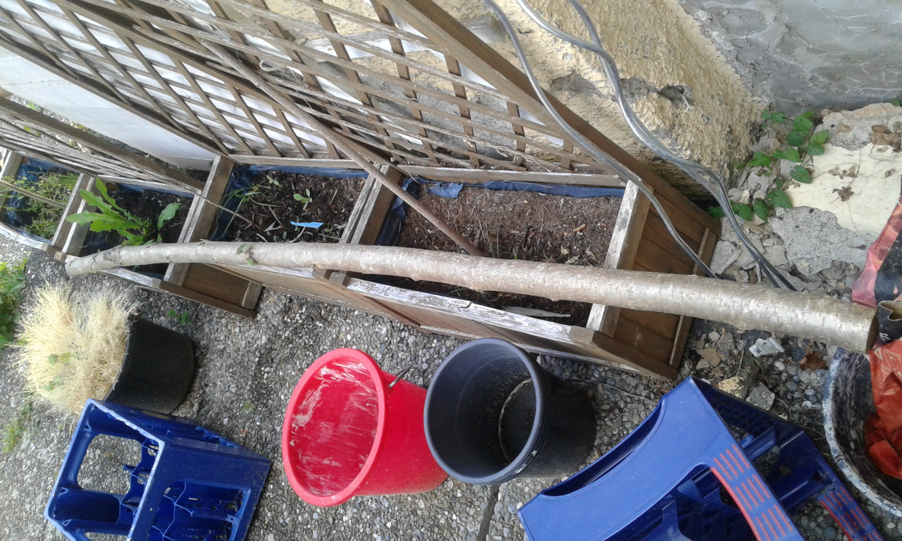

Das ist der Bauch, also die Biegung zeigt nach oben
Das der Rücken
Das von der Seite

Also hier hätte ichs an deiner Stelle so gemacht dass ich den Bereich von deinem letzten Bild als Bogenrücken nehme.
Weil so wie es auf dem Bild aussieht ist der Griffbereich hier trotz den Biegungen mittig.
Ansonsten ist einer von den Wurfarmen Reflex und der andere Deflex.. Ist nicht gerade angenehm zum Tillern..
Und zu deiner Frage: Also wenn du den Ast vor 4 Tagen gesägt hast brauch er minimum 4-5 Wochen bis er trocken ist..
Davor würde ich ihn nicht Tillern.. Ist schwer weil man unbedingt anfangen will aber wenn du ihn jetzt schon biest bekommt er Set (Die WA bleiben in der gebogenen Form) und wird schwach.

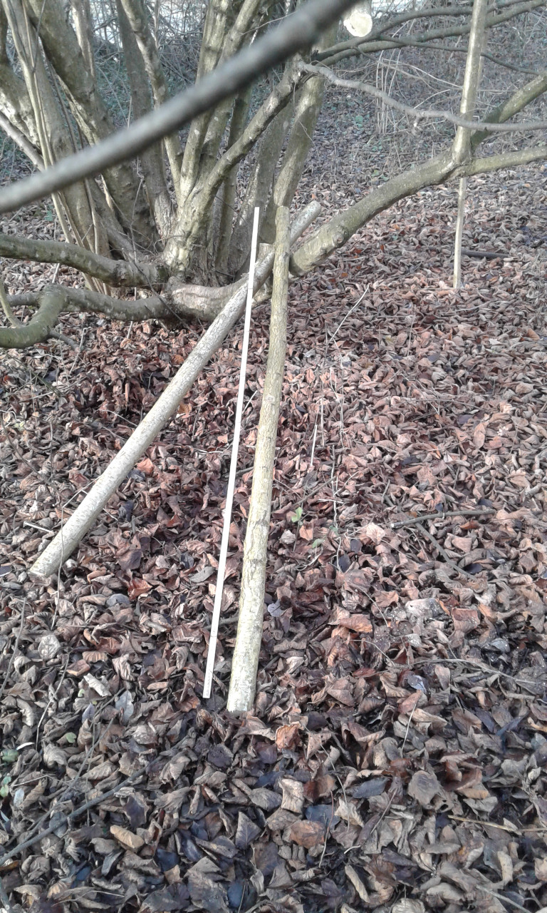

Holzmann hat geschrieben: 21.04.2020, 07:12 Welches Bogendesign möchtest du machen?
Wo sind die Äste
Uff, ich weiß gar nicht welche es da gibt, Langbogen I guess?
Wo die Äste sind sieht man hoffentlich an dem Bild

MrCanister123 hat geschrieben: 21.04.2020, 11:33 Also hier hätte ichs an deiner Stelle so gemacht dass ich den Bereich von deinem letzten Bild als Bogenrücken nehme.
Uh... Das wäre doch schlecht oder? Die Biegung muss doch entweder zum Rücken oder zum Bauch hin gehen? Also ich hab halt schon angefangen auf der Seite richtung Biegung

Servus, du brauchst grundsätzlich am Rücken einen unverletzten durchgehenden Jahresring das ist vor allem für Anfänger am sichersten. Also entrinden nur mit stumpfer Spachtel oder bei Hasel Rinde am Rücken belassen geht auch.
Wenn du den Rücken deines Hasel schon verletzt hast (Astlöcher flach geraspelt) dann hol dir am Besten einen Neuen. Die Zugbelastung ist am Rücken am Größten, da brauchst du unverletzte Fasern.
Mein Bogenbau Lehrer meinte: „der Rücken ist heilig, nicht verletzen“

Wenn du an dem Bogenrücken was geraspelt hast dann hol dir nen neuen Hasel.
Du musst bedenken dass der äußerste Jahresring beim Auszug am meisten auf Zug belastet wird, der Innere auf Druck.
Wenn der Rücken verletzt ist wird er früher oder später an genau der Stelle brechen.

Und nein das wäre nicht schlecht. Die Hauptsache ist, dass der Griff mittig ist..
Wenn die WA kleine Schlenker machen ist das nicht schlimm.
Es ist nämlich sehr schwer richtig zu Tillern wenn am einer der WA eine Biegung nach oben und der andere eine Biegung nach unten macht.. (Möglich aber schwer für den Anfang)
