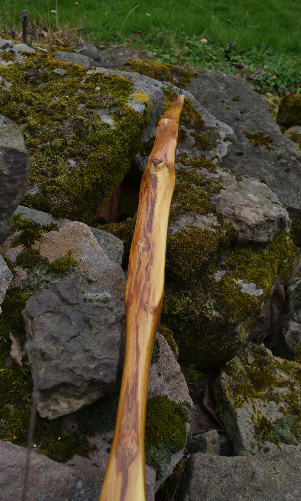

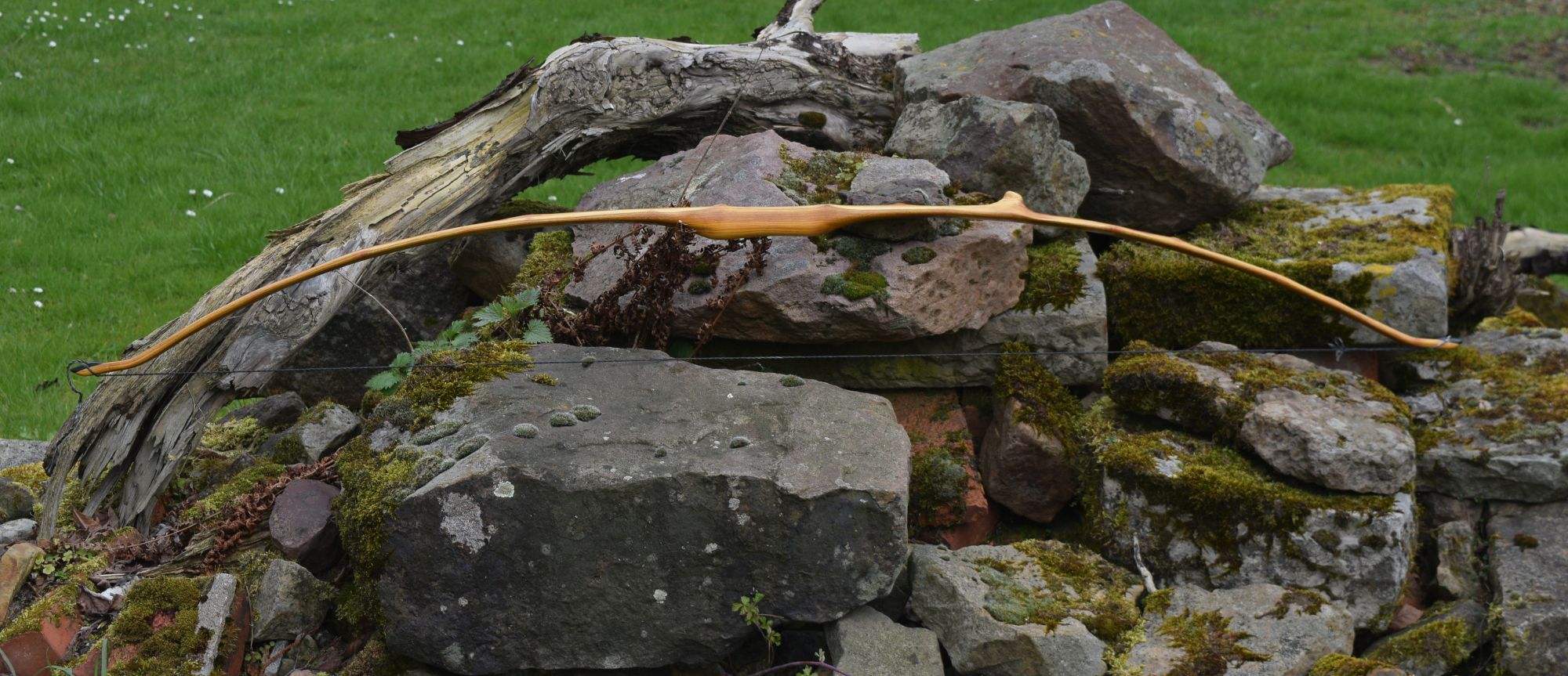

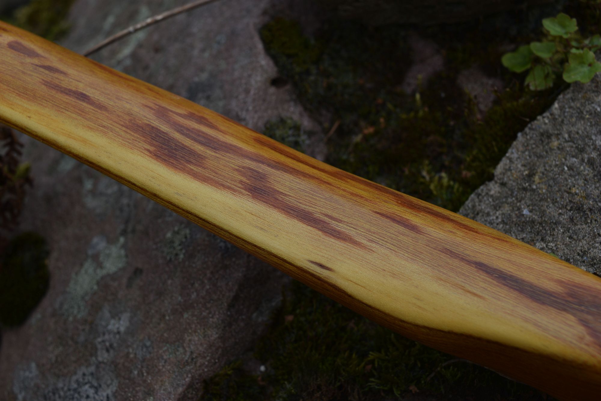

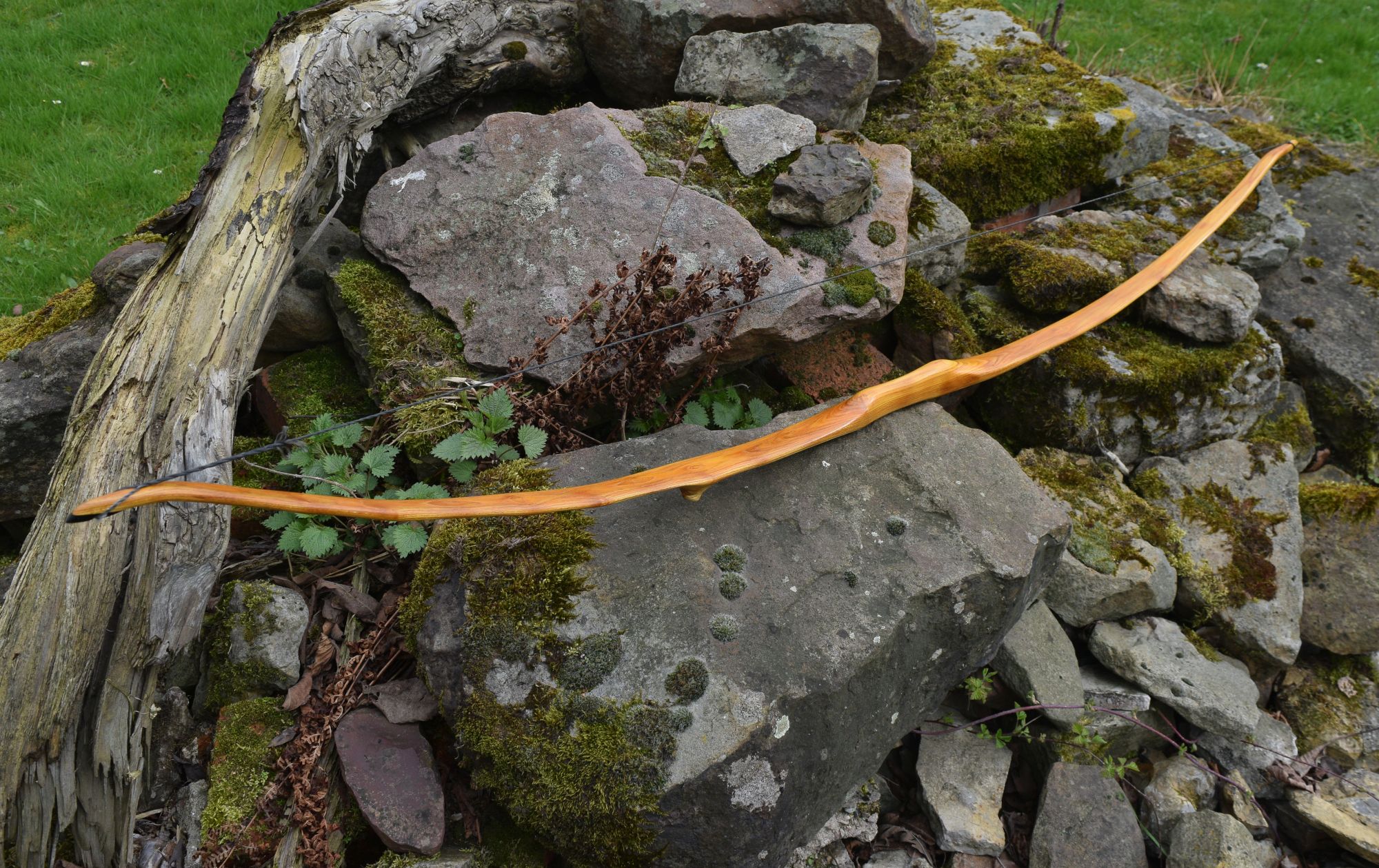

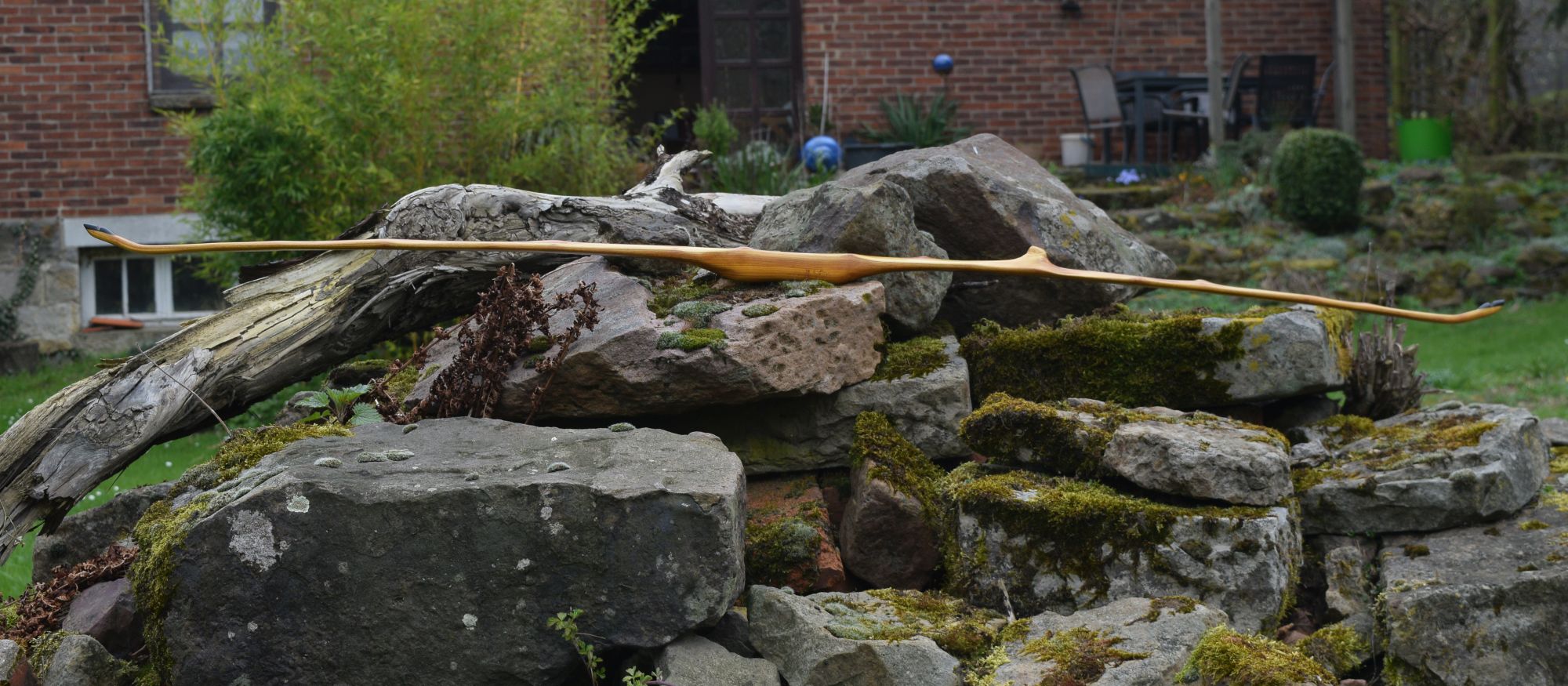

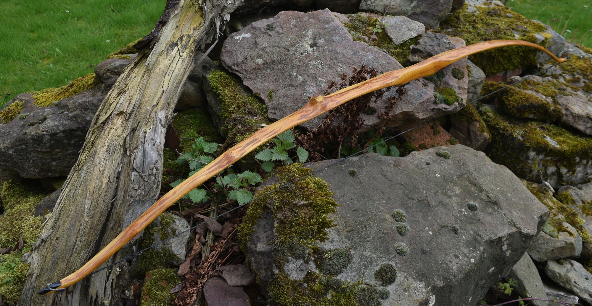

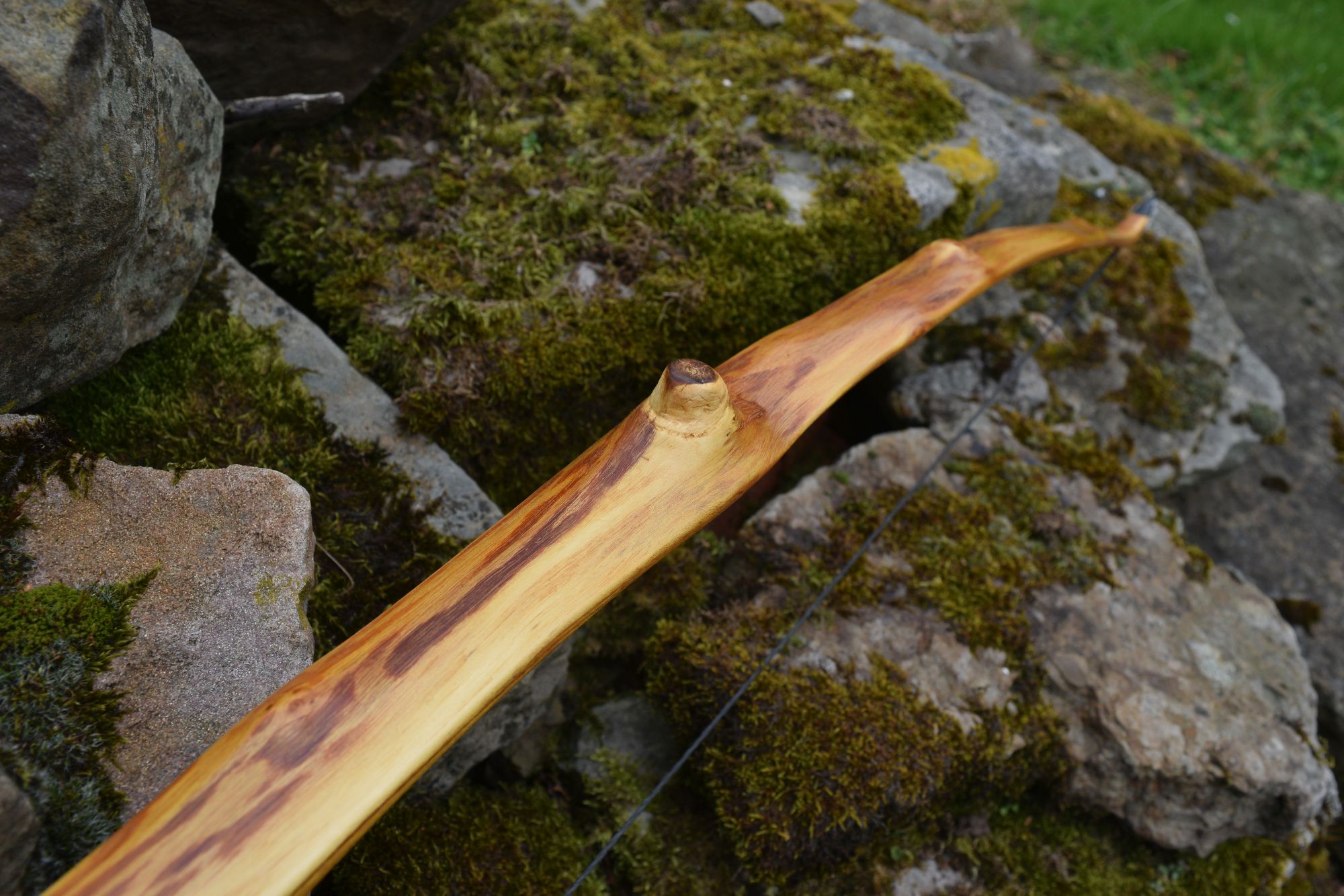

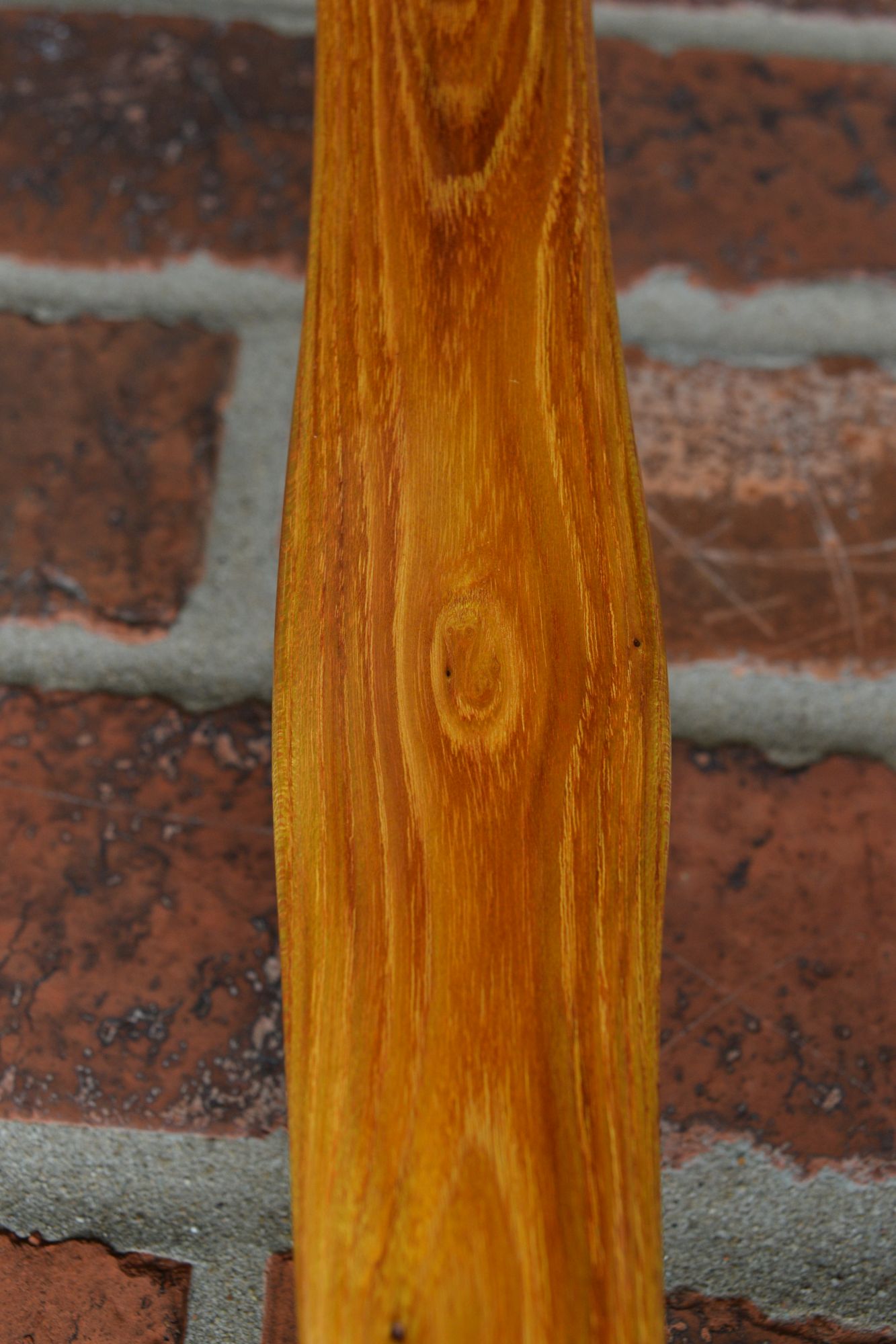

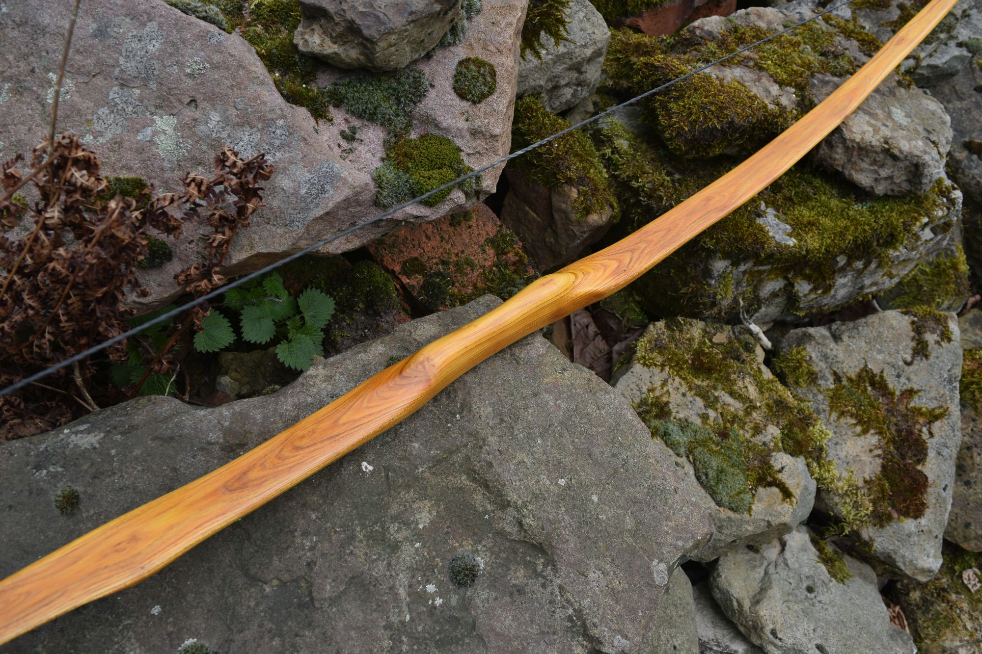

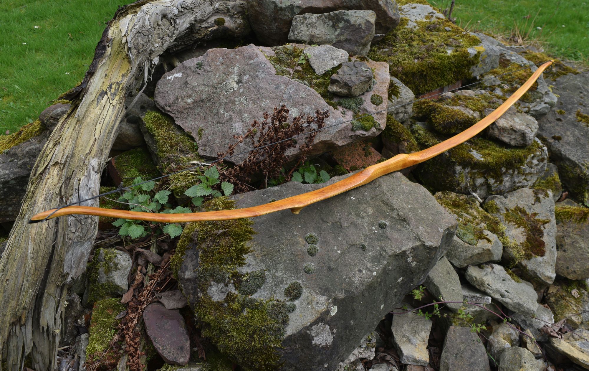

Moin,

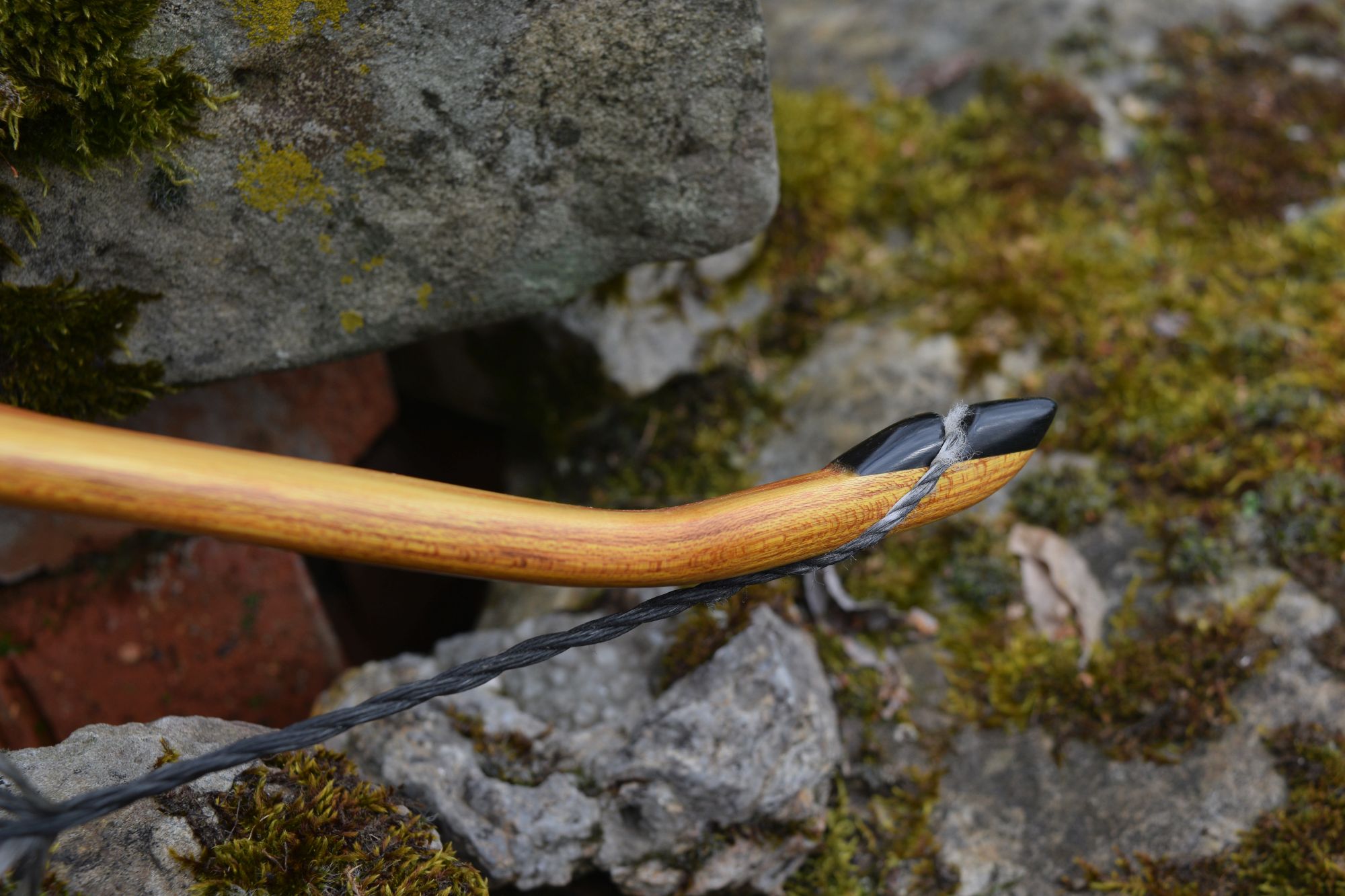

hier ein neuer Osage mit geflippten Enden von mir. Ich habe den Rückenring so gewählt, dass er genau im Übergang zwischen Kern- und Splintholz liegt. So sind die größten Teile verkernt, stellenweise aber auch noch helles Splintholz. Dazu habe ich noch ein paar Inselchen aus hauchdünnen Schichten Frühholz stehen lassen, so dass der Rücken jetzt dreifarbig ist. Im Bereich des dicken Astes ist er etwas steifer geblieben.
Daten:
Länge: 1,62m
Gewicht: 613g
Zuggewicht: 51lbs@28"
Overlays aus Horn, Finish mit Schellack
Daten:
Länge: 1,62m
Gewicht: 613g

Der kraterlose Vulkan iss ja die Schau. Und die Optik am Rücken massiv verschärft.
Das vollauszug-foto hat leider nen sehr ungünstigen Hintergrund, aber bei dir bin ich mir sicher, dass der Tiller passt.
Grüße - Neumi und danke fürs präsentieren

Sehr edel und mit viel Charakter. Mir persönlich wäre der „Nippel“ etwas zu groß/hoch, aber das ist ja - wie so oft - reine Geschmackssache.
Du präsentierst ja regelmäßig auf einem enorm hohen Level der Bogenbau-Kunst. Respekt!
Torsten
Torsten

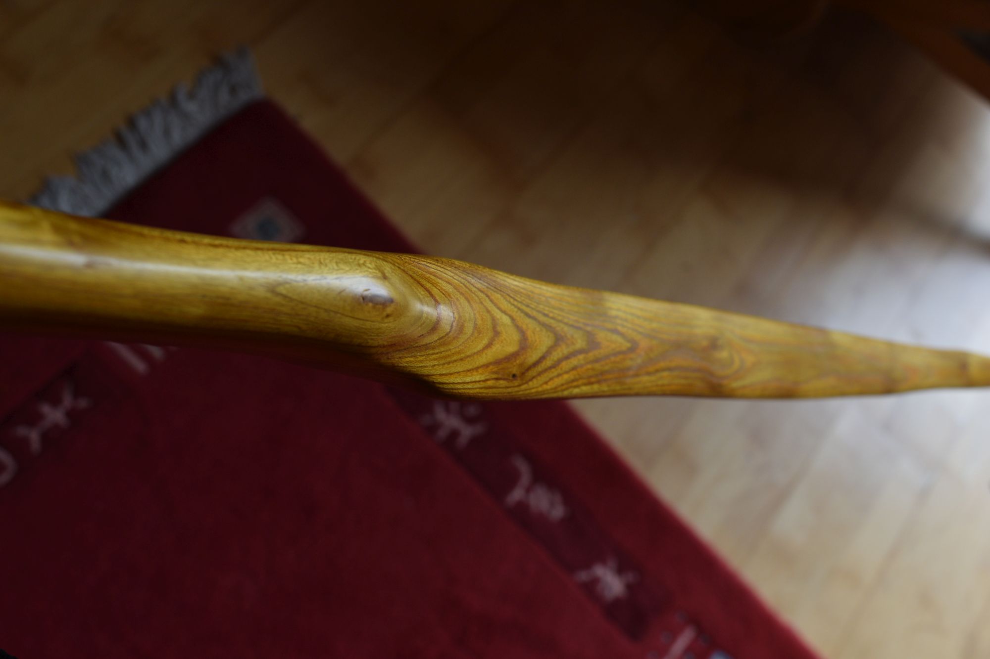

Hier ein Foto vom Bauch an der Aststelle, evtll. komm ich die Tage dazu, noch ein Tillerfoto vor einem anderen Hintergrund nachzureichen. Gerade steht er in der Ecke, da frisch geölt mit Leinölfirnis.
