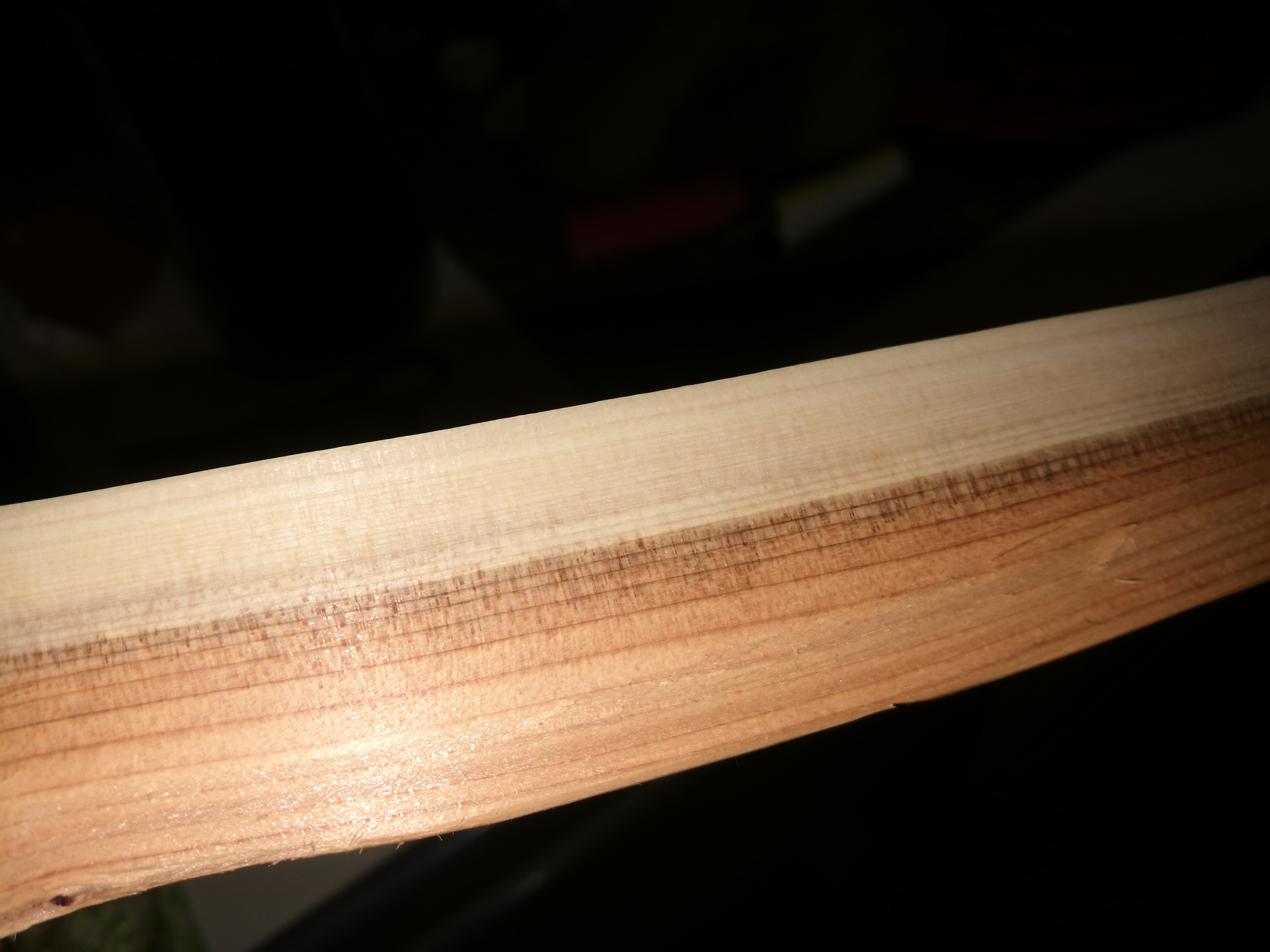

Hallo
Ich habe vor kurzem einen eibenstamm bekommen leider weiß ich nicht wann er geschlagen wurde wie er gelagert war...
Ich hab ihn gespalten und ich hab diese Verfärbung gefunden
Hab ich noch nie gesehen.
Beeinträchtigt das dan bogen??
Danke lg

Re: Eibenholz verfärbt beim Übergang splint kernholz
Gibt's oefter. Ist normal und tut nix
Beiträge: 3998
Hat Dank erhalten: 39 Mal
Sollte kein Problem sein. Hat Eibe öfters mal.
Schneidet sich der Splint schön cremig und bröselt/splittert net ist die Eibe gut
Lg Tom Tom
Beitrag von Bogennorli 84 »
Ok danke! Ja der splint Bröselt nicht supi da freu ich mich =) lg
