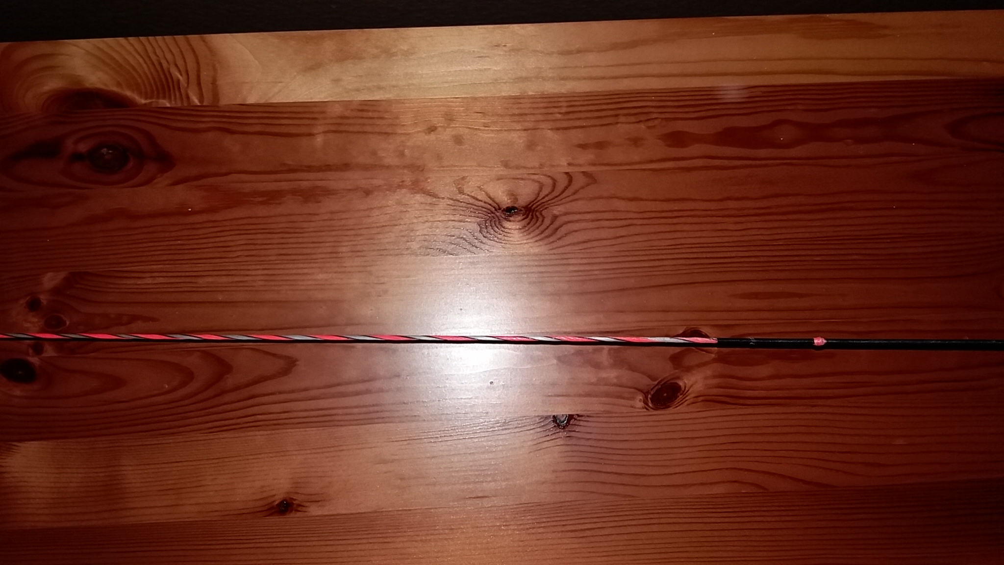

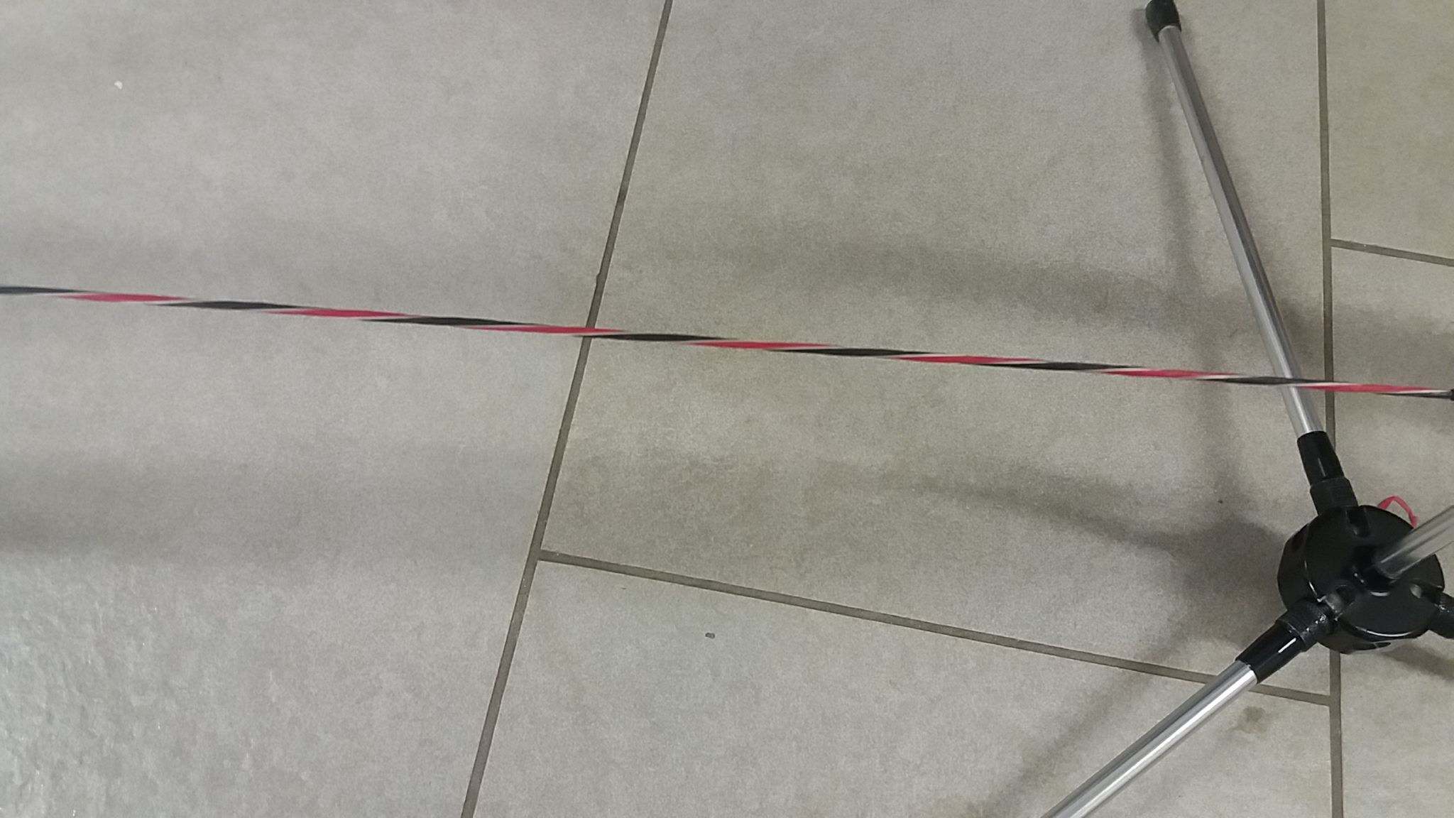

Vor Weihnachten letztes Jahr, begann ich, nach einiger Vorbereitungszeit, meine ersten Pinstripe-Sehnen zu bauen.
Hier mal ein kleiner Blick darauf.
Beide sind mittlerweile gut eingeschossen.
So, wie ich es mir vorgestellt hatte
Passte mir von den gewünschten Abständen noch nicht

Sieht schick aus! Als Endlossehne gebaut und dann eingedreht?
Luckyflight_63
Beiträge: 12
Registriert: 16.02.2020, 19:20
Re: Meine ersten Pinstripe-Sehnen
Beitrag von Luckyflight_63 »
Nicht ganz. Auf extra gebautem Werkzeug erst die einzelnen Bündel separiert. Dann auf Sehnengalgen die Örchenstrecke gewickelt. Zurück auf Pinstripe-Jig. Dann begann das weitere separieren. Auf Vorspannung gegangen, dann ca 18mal eingedreht. Pinstripe kontrolliert und einzelne nachgerichtet. dann nochmal ca 12mal eingedreht. Zum Schluß noch die Längswicklung oben, unten und die Mittenwicklung angebracht.
