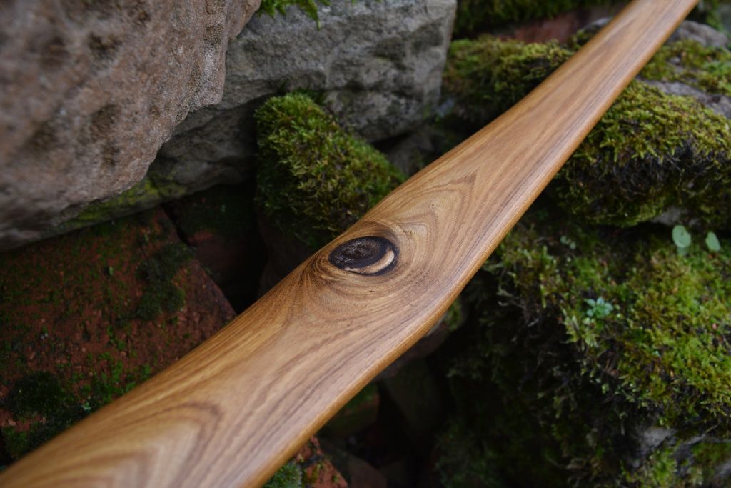

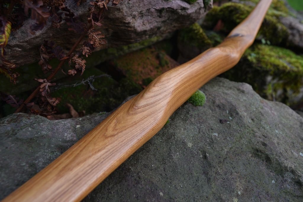

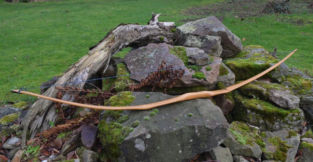

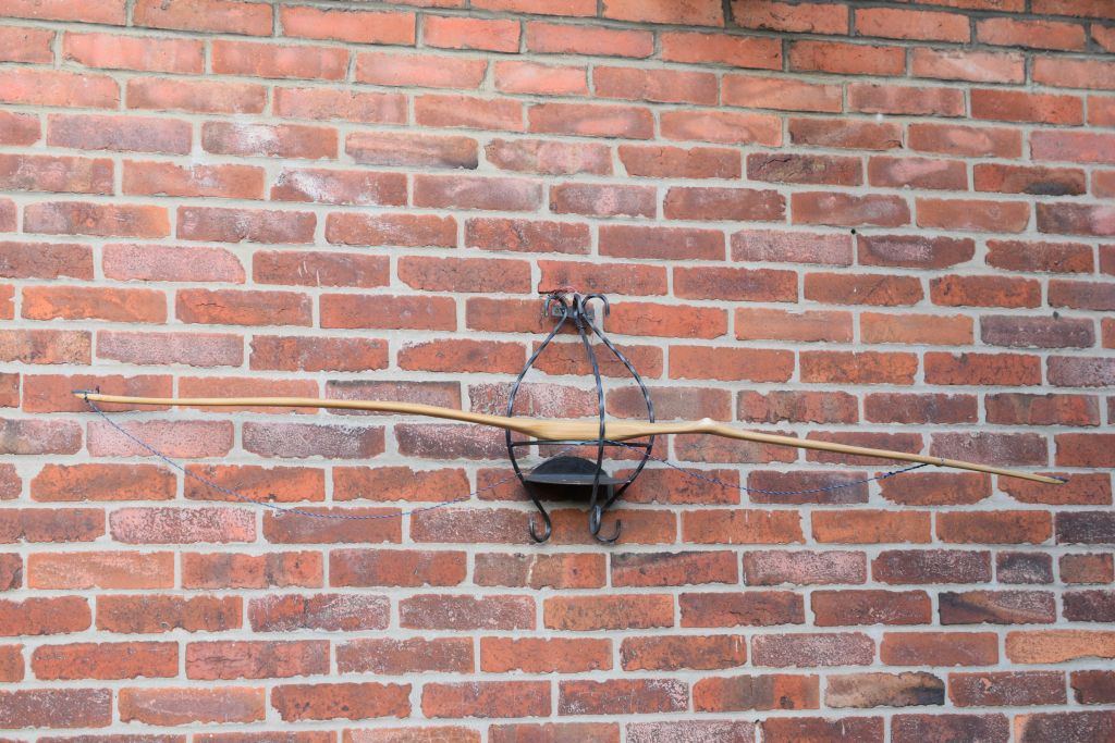

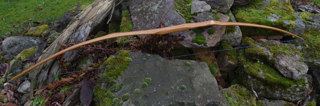

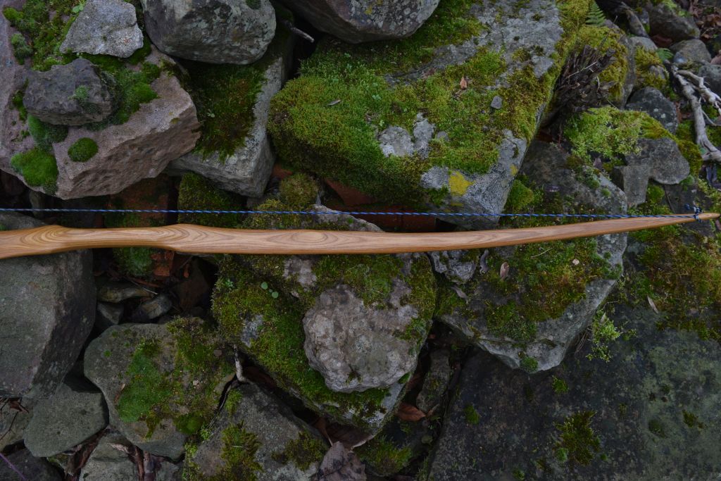

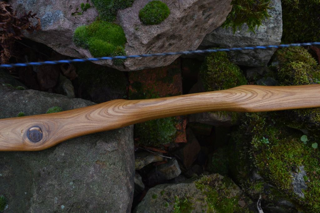

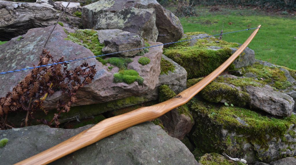

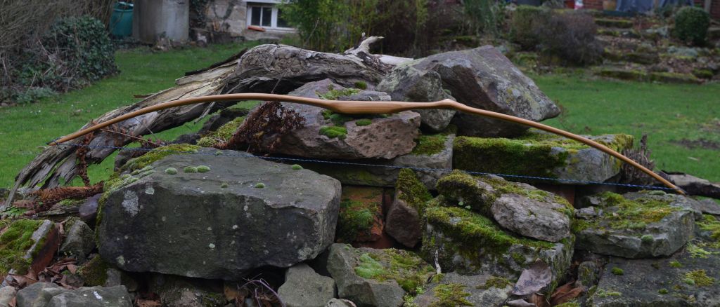

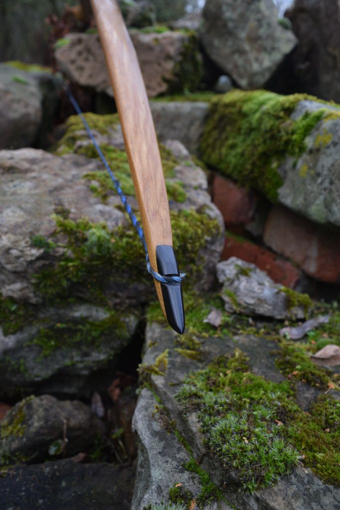

Hier ein frisch gemachter Goldregen. Das Tillern war nicht leicht, der untere Wurfarm hat ordentlich Reflex, der obere einen guten Deflex (der wegen eines dicken Astes nicht biegt) kurz nach dem Griffbereich. Im unteren Wurfarm schein er am Ende etwas zu steif zu sein, was aber täuscht, denn da macht er auch einen Reflex. Ansonsten das Übliche, Overlays aus Horn und ein Finish mit Schellack (Leinölfirnis folgt noch)
Länge: 1,72m
Gewicht: 492g
Zuggewicht: 43lbs@28"
Das Bild im entspannten Zustand und das Auszugsbild sind noch kurz vor dem Finish entstanden
